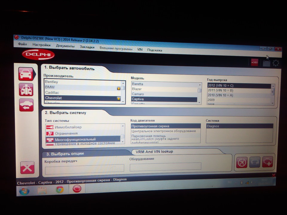

С пробега 45000 езжу с загорающимся индикатором замены моторного масла

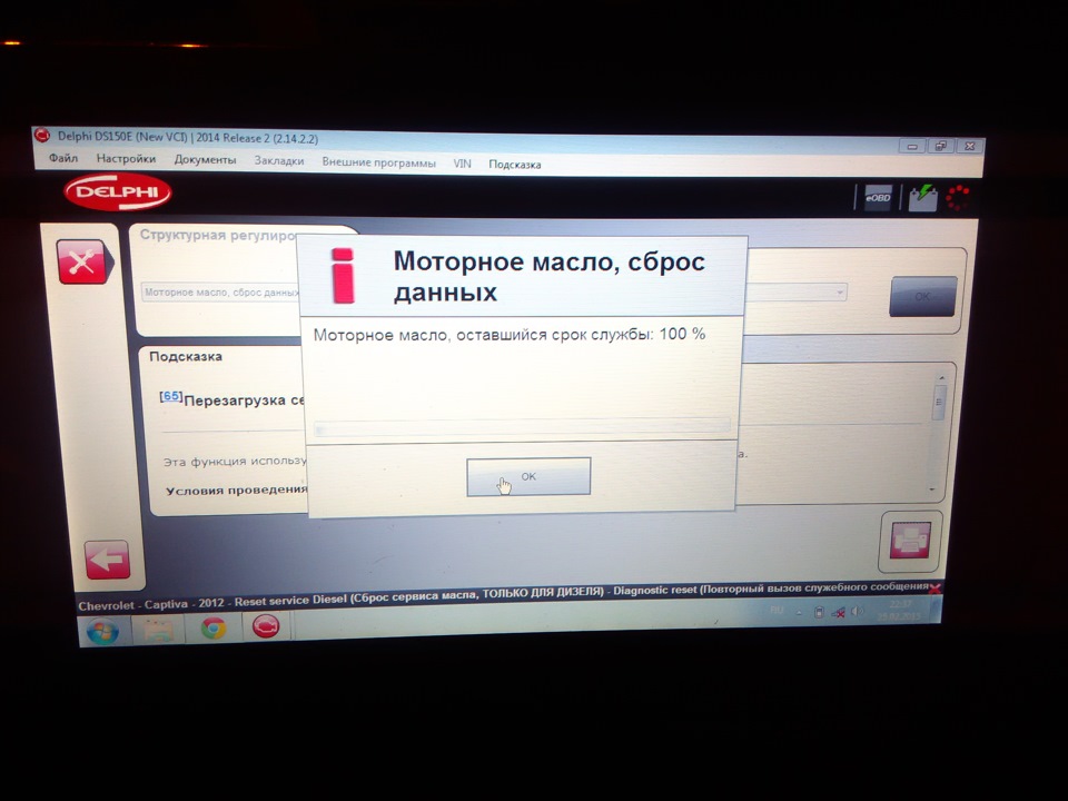

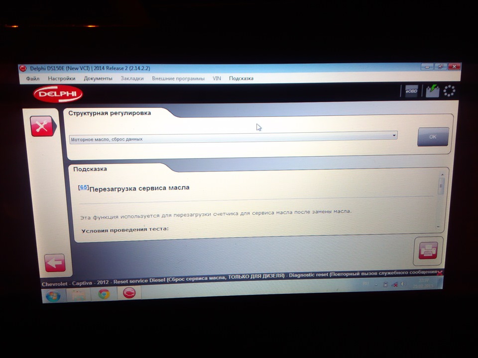

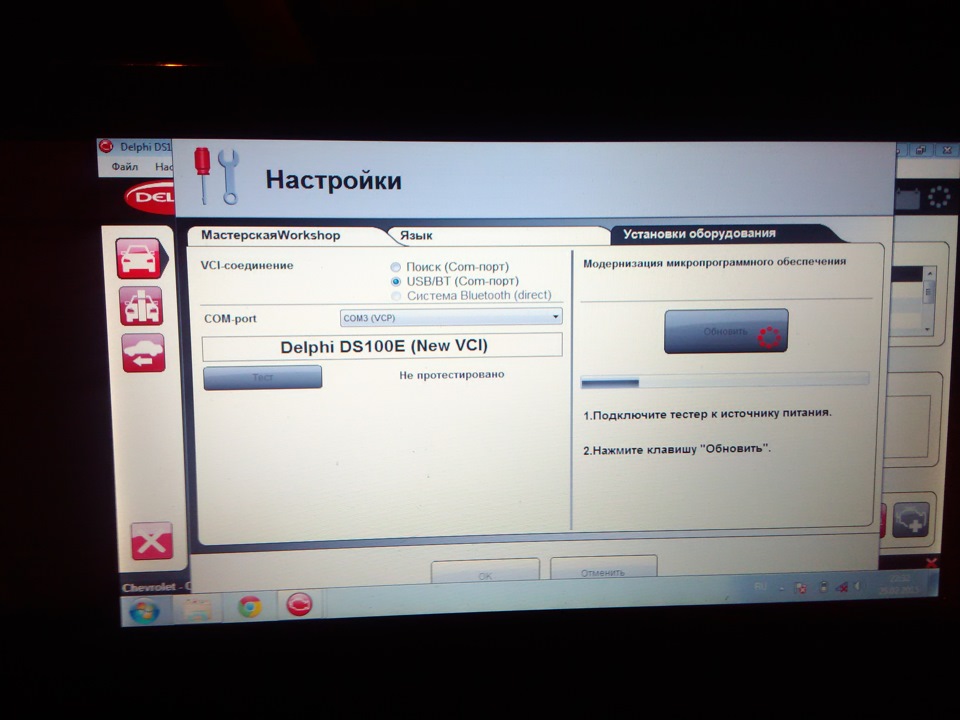

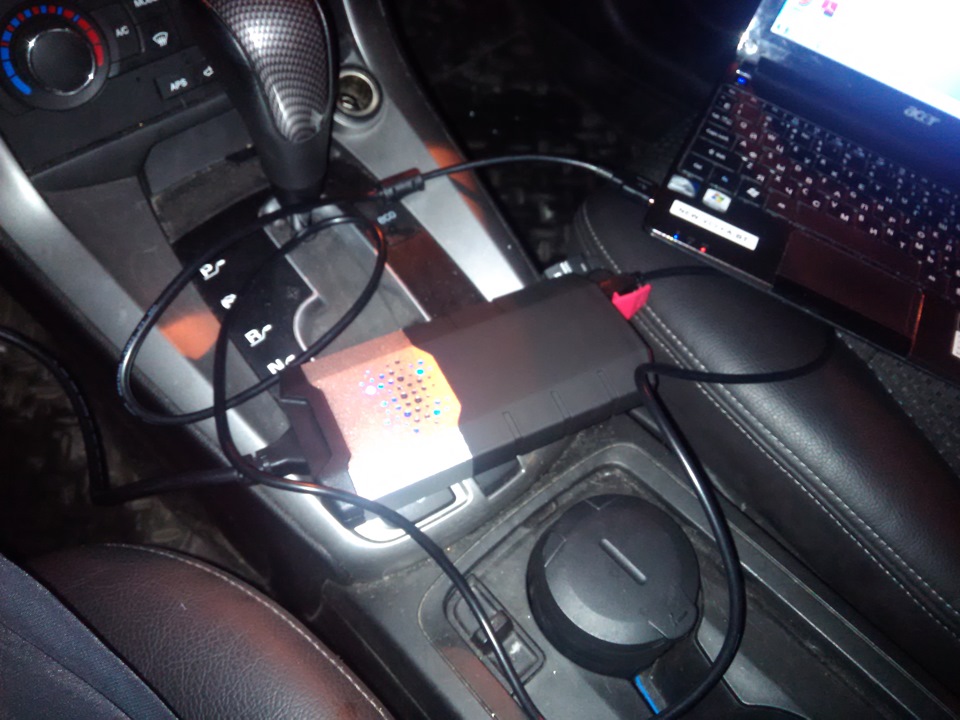

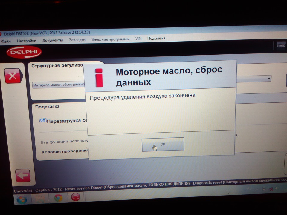

Выглядит это примерно вот так.Был куплен DELPHI AUTOCOM DS150E из поднебесной. Цена 46 американских денег.Примерно так выглядит интерфейсПосле танцев с бубном вокруг ноута прибор определился в программе и заработал, прочитал все блоки, ошибок не нашел, да и не должен был.В переводе на русский пункт называется приведение в исходное состояние, внутри выглядит так.Срок службы был 100%.Как-то странно перевели, но все сработало, при заводке двигателя теперь чернота на панели! Непривычно и приятно!

Сканер мультимарочный, читает очень много автомобилей, функционал конечно меньше, чем на дилерском сканере, но и цена в десятки раз ниже. Допустим ранжировку муфты подключения заднего моста не выполнить. Прога есть в комплекте на диске, но она старая, в интернете более актуальная версия. Интерфейс русский. Прибор окупил себя уже не раз. Недавно обманку датчика температуры антифриза делал, так опять пригодился. В хозяйстве вещь нужная.

Привет. Затра собираюсь попробовать сбросить срок службы масла на каптиве, но одно но машина 2015 года, а в программе только до 2012 г, можно пробовать 12 или не пойдет? или же нужно прогу качать свежее?
Подойдёт.
Привет. А данный прибор универсальный? диск с прогой идет в комплекте ? Прога на русском сразу идет или скачивать надо руссификатор?

12-м годом все заканчивается, но мозги вроде как одинаковые. Завтра — послезавтра буду сбрасывать интервал на дизельной каптиве 14-го года. О результате отпишу.

капу 14-го года читает так же, как и мою. Проверил, снял сервисный интервал…

а можно было и вручную сбросить…ключ в положение ON и три раза нажать на газ…
все это хорошо, только на дизеле не работает. испробовал кучу алгоритмов по сбросу педалью толку ноль только компьютер
