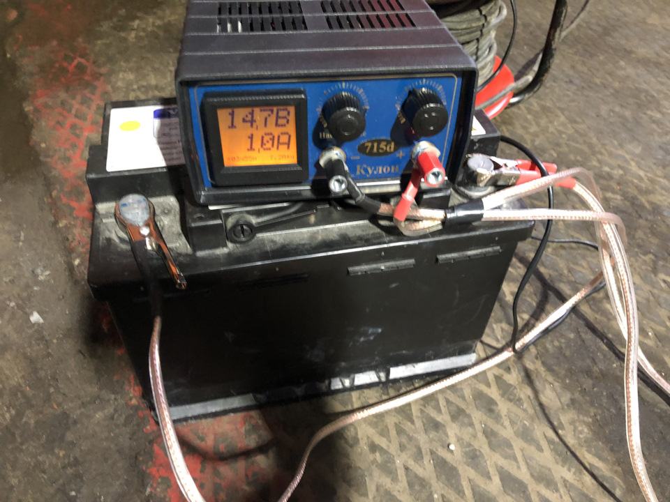

Для зарядки аккумов был приобретен Кулон-820 девайс.
Первым на опыты пошел примерно трехлетний Rocket 45ач. На фото видно отдал он 36,7 А/ч емкости. Потеря емкости 18% за три года или по 6% в год. Результат хороший, причем Рокет считается хуже среднего по рынку — дешевый корейский аккумулятор.
Ладно далее очередь для середничка Топлы 95ач, стоит в три раза дороже Рокета. Ей два года. Сколько же она отдаст емкости. Делаем разряд по госту до 10.5В и получаем 46ач из 95ти… :))
Далее после первого разряда до 10.5В приступаем к заряду. Первый режим предзаряд до 12В током 2А. Далее идет основной заряд в асиметричном режиме. Параметры такие:
— ток заряда 9А длительность 5сек
— ток разряда 1.3А длительность 2.5сек
— заряжать до 14.7В и тока 0.2А
После основного заряда идет режим дозаряда с параметрами 16.5В ток 1.1А на 4 часа. В режиме дозаряда при напряжении выше 16В выяснил что кулон занижает ток, поэтому реально там 1.4А будет ограничение при отображаемых 1.1А. Погрешность 0.3-0.4А.
Плюс кулона 820го — все режимы задаются в одном меню Предзаряд, Основной заряд и Дозаряд. Задал и все прибор все сам сделает, не нужно висеть над ним.
Также есть возможность в режиме сервиса задать циклы КТЦ. Допустим подряд два разряда до 10.5В и заряда последующего с дозарядом. Все это опять же делается автоматически с последующей табличкой прогресса.

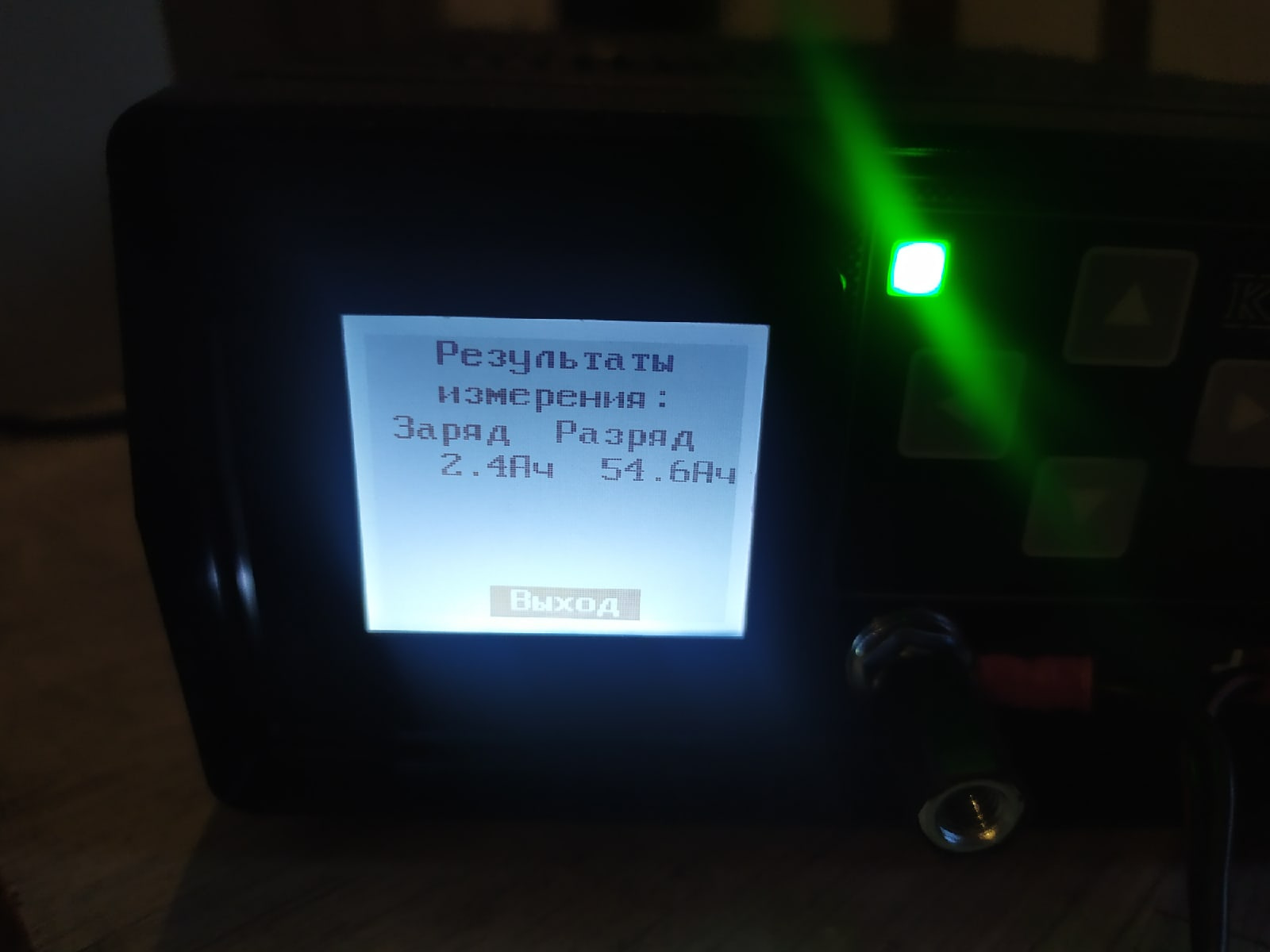

Отвлеклись, вернемся к процедурам. После заряда, сделал еще один КТЦ с разрядом до 12В. И снова замерил емкость. На этот раз опла отдала 51ач из 95ти. Улучшение на 10%. Но всеравно этого мало. Будем дальше долбить ее чтобы отдала хотябы 60ач. Благо кулоном это делается просто, нужно только время. :)
Вот очередной КТЦ:
отдало 55ач. Еще чуток лучше. Возможно после очередного заряда она отдаст под 60ач, но мне уже надоело ее разряжать заряжать. Будем считать что 60ач она имеет или 38% деградация емкости за два года.
А под капотом тем временем стоит Рокет 45ка, я ее зарядил плотность поднял до 1.28 во всех банках. Ля просто зверски крутит. Напруга после 1-2 дня простоя ниже 12.7 не просаживается. И весит всего 11кг… ;) Когда овноплу снял у нее напруга после 1-2 дня простоя опускалась до 12.3В.
