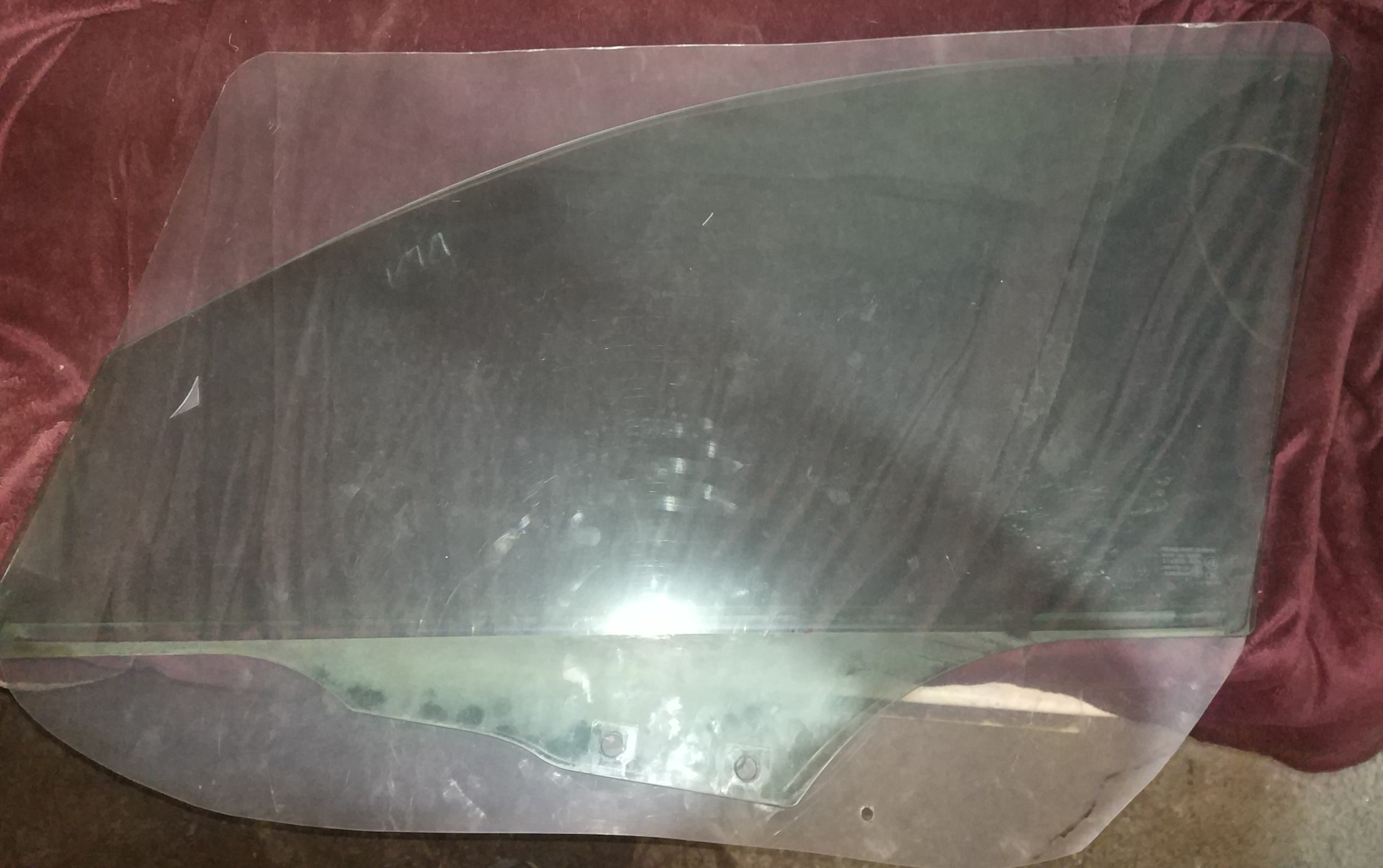

— Второй комплект стекол

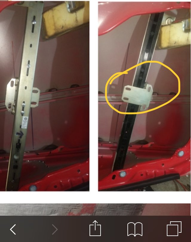

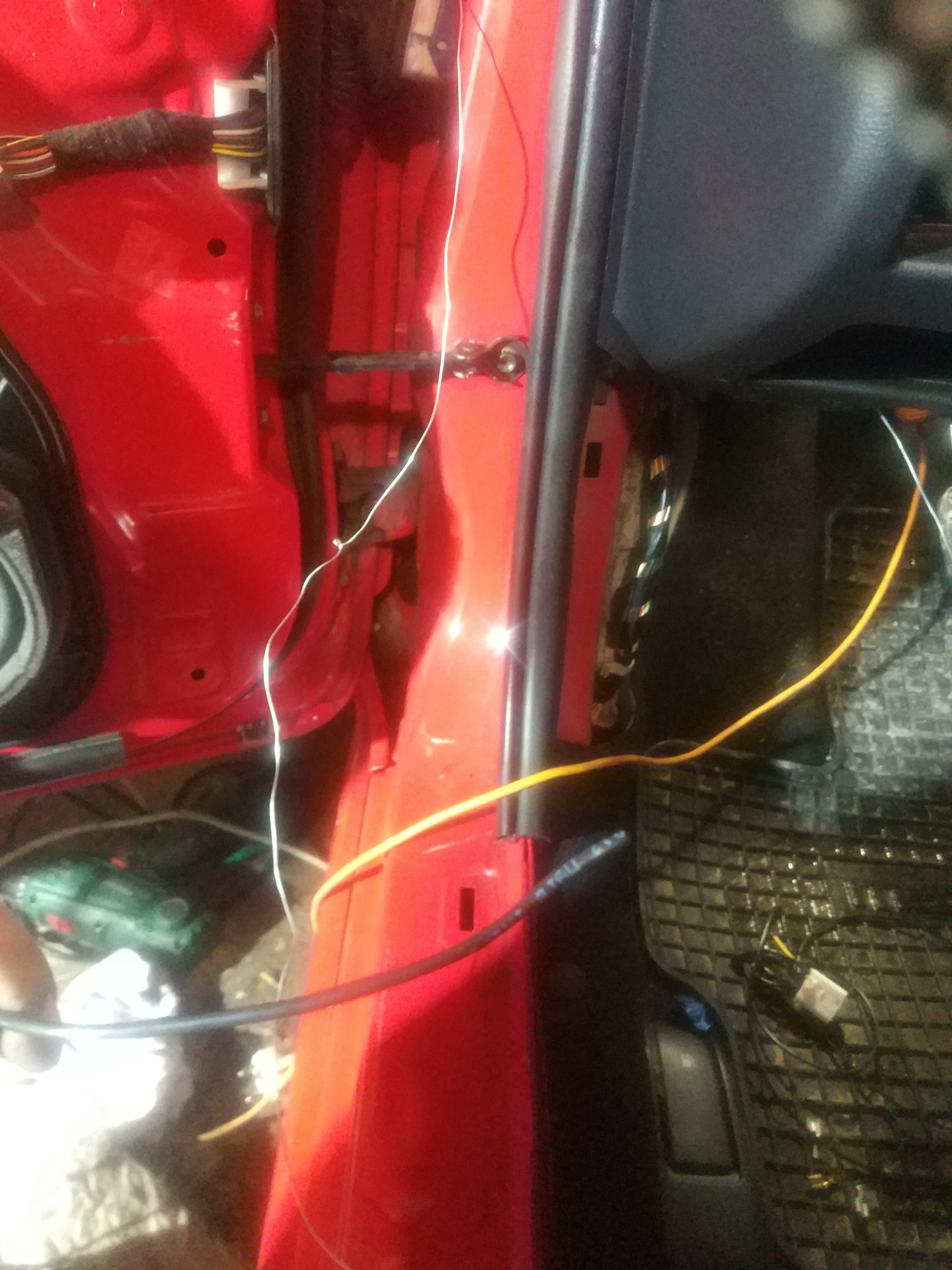

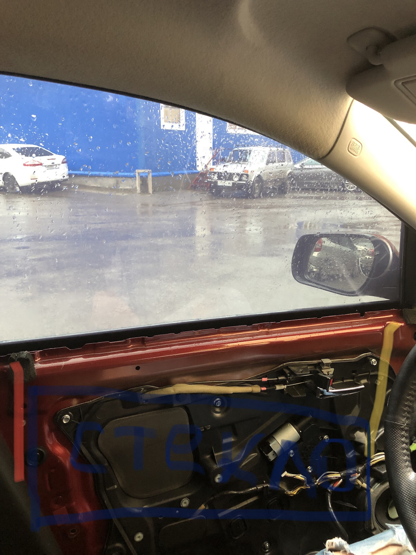

1) Скинув обшивку открылся такой вид, стеклоподъёмник с моторчиком оказывается прикручен к панели, задача скинуть эту панель, предварительно открутив стеклоподъёмник так чтобы сняв панель стеклоподъёмник остался на месте не смещая его траекторию ни влево ни вправо, скидываем разъем с моторчика его тоже откручиваем, стекло остается поднятое сверху до упора
2) Так как стеклоподъёмник крепится к панели нужно сделать его фиксацию я делал с помощью соединительных пластин, важно не сместить траекторию стеклоподъёмника, после фиксации проверяем работу стеклоподъёмника если стекло двигалось как и раньше не где не подкусывает значит все хорошо, если же наоборот выполняем все сначала
P.С. питание подключал напрямую к моторчику через зарядное для АКБ

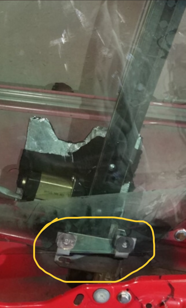

3) Маркером на двери проводим параллельные прямые идеально зафиксированному стеклоподъёмнику. Берем второй стеклоподъёмник как же писал выше нам нужен реечный стеклоподъёмник "Форвард" от ВАЗ 2123, пытался сначала на родном стеклоподъёмнике ну ни чего не вышло в итоге пришел к этому варианту. Для правой двери берем правый для левой соответственно левый стеклоподъёмник по необходимости подминаем по контуру двери, мотор откидывается лучше с ним не править, так же мотор можно повернуть в другую сторону например если упирается в усилитель или выходящий провод из мотора идет не в ту сторону. Наставляем и наблюдаем такую картину мешается усилитель двери, да к сожалению его пришлось порезать, аккуратненько все это дело грунтовочной побрызгал.
4) Изготавливаем крепления для второго ЭСП из тех же соединительных пластин, все это дело подгоняем устанавливая стекло и поднимая его вверх вниз все должно работать идеально т.к. оно еще одно когда их будет два им будет тяжелее где то всё равно соприкасаются.

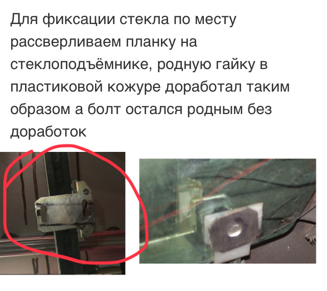

Для фиксации стекла по месту рассверливаем планку на стеклоподъёмнике, родную гайку в пластиковой кожуре доработал таким образом а болт остался родным без доработок

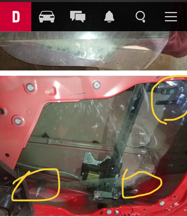

5) Устанавливаем ПЭТ покупаем в любом рекламном агентстве, вырезаем по ширене стекла с учетом припуска для крепления с низу там как раз уже одно отверстие в усилителе под крепление уже есть второе с другой стороны сверлим сами для крепления, сверху по высоте заходит а бархотку, вставлен в направляющие.
6) Устанавливаем родной стеклоподъёмник, стекло и панель в общем все в обратной последовательности там принципе все без доработок просто подгонка и неудобность установки, впринцепе на этом этапе должно уже что то получится пробуем!
7) По проводке дополню позже… не осталось к сожалению нужных фото, но думаю если вы дошли до этого пункта это для вас уже будет как семечки, так как все самое трудоемкое и сложное позади

Я сегодня сделал себе такое чудо 5 дней ушло на всё, хотел уже после 3 дня все бросить на хрен, электрическая часть самая простая оказалась !
Я не могу найти про электрическую часть, скинь пожалуйста
А как хоть примерно устроен принцип, электроники? Нигде нету информации как подключить.

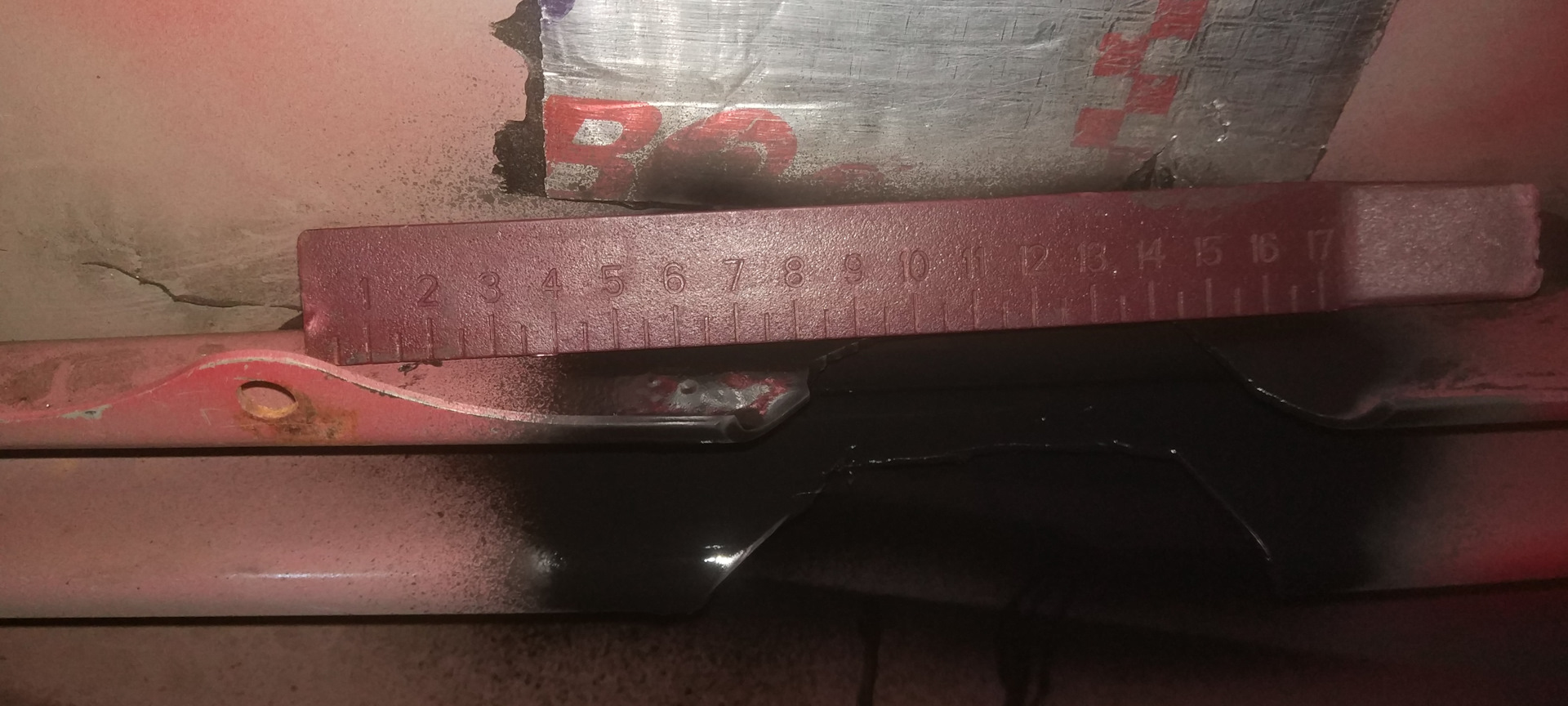

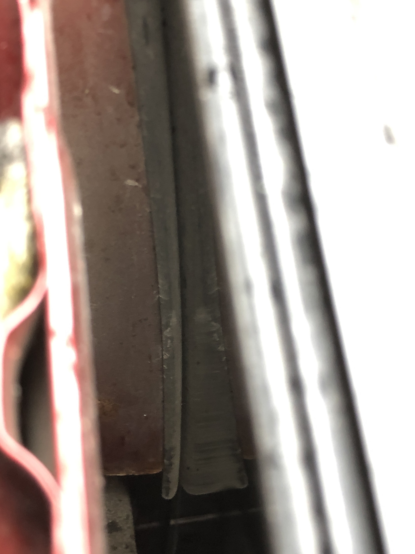

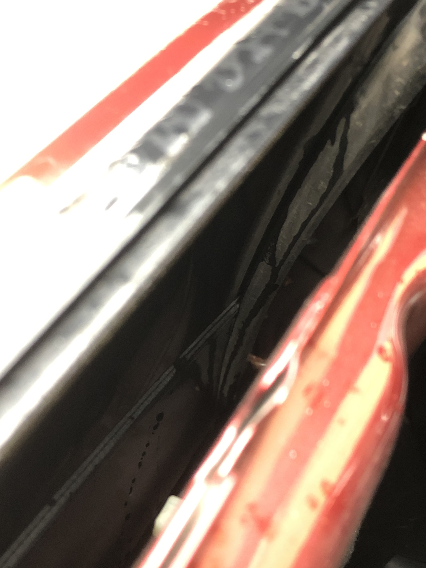

Желтая
Красная
С красной и желтой стороны резинки, направляющие стекло.
В крайнем спущенном состоянии родное стекло стоит в красной резинке сантиметром 20, в желтой сантиметров 15. Это все срезать нужно?
Да подрезать второе просто так не влазит, но переусердствуйю брякать могут начать

От 2123 тоже рассверливал или так подошли?
Внизу на фото ПЭТ крепления правильно отметил?
Расверливаеш подгоняеш, так ничего сдесьне подходит
Да там временно хомут держит
Желтым отметил крепление, похоже на форвард, установлено Стекло вроде как на него же, может чутка отверстия допилил.
А красным на фото не пойму от чего крепление, по отверстиям не похоже на форвард?
ПЭТ держится на двух болтах в правой части, снизу и сверху, правильно? Слева внизу ещё на стяжку закрепил?
Резинки, с двух сторон, которые Стекло направляют, надо расширить, чтобы впихнуть туда родное Стекло + ПЭТ + второе Стекло?
2мм пластина нормально держит конструкцию?

Изначально монтажные пластины были для временной фиксации родного эсп? И резинки уплотнительные не подрезал, направляющую не расширял под 2 стекло?
Родной стеклоподьемник без изменений.
Да фиксация временая
Резинку по месту снизу подрезал
Снизу внутри двери чуть чуть расширил
