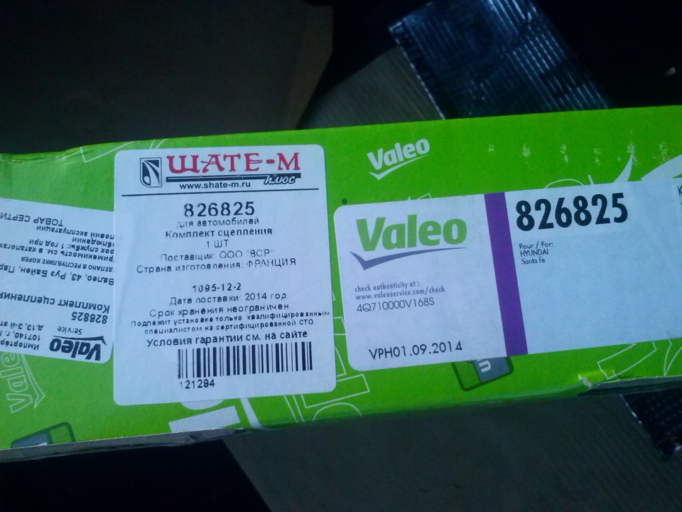

Вот и у меня подошло время менять сцепление, но перед тем, как заказывать запчасти, решил по-мониторить интернет. Как оказалось, не зря.

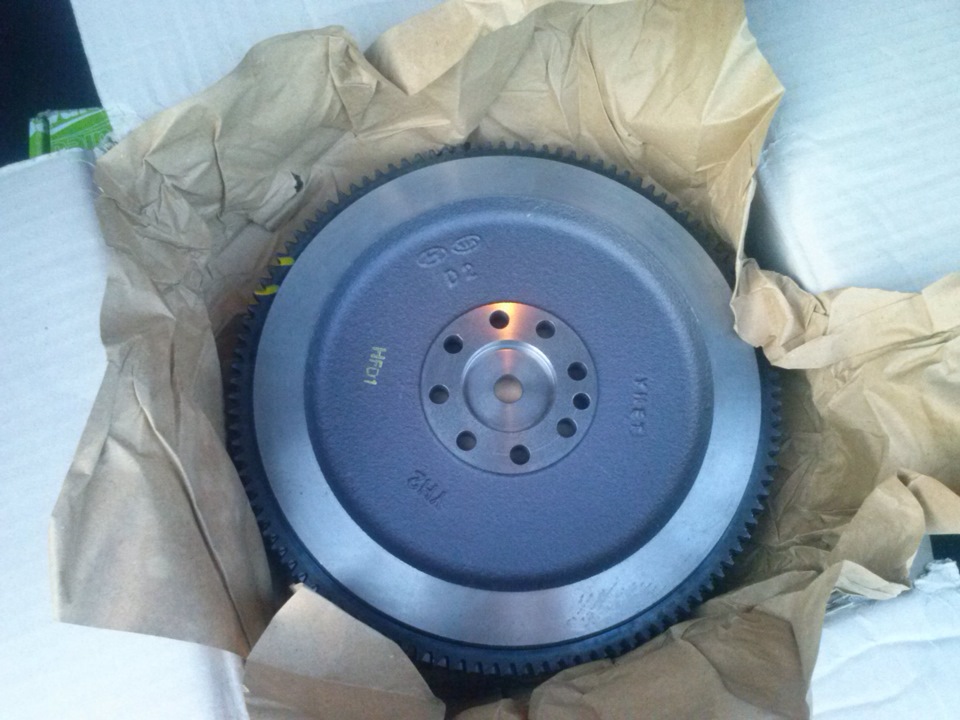

Дело в том, что не все так однозначно с нашим чудо-мотором в 2,7 литра, где установлен двух-массовый маховик. Многие владельцы Сонат, в данной комплектации, на форумах пишут, что у родных маховиков, достаточно небольшой срок службы (60-90тыс км). Не у всех, конечно, но довольно часто. И если решил менять сцепление, то можно попасть и на маховик. А так как такие запчасти в наличии бывают почти никогда, то приходиться заказывать, ждать и платить деньги два раза за одну и ту же работу (не думаю, что сервисы будут держать машинку на подъемнике и ждать, пока приедет деталь). Кстати и цены на родной маховик не дешевые.
Вот тут народ и придумал найти замену двух-массовому маховику на более надежный и дешевый. Решение было найдено в дизельной версии Hyundai Santa FE. Данный маховик полностью взаимозаменяем с маховиком Sonata V6. Конечно и сцепление уже следует ставить "неродное", а от того же Santa FE.
Самое интересное в стоимости железяк. На сегодняшний день, цены на маховик: Санта Фэ ~4000 т.р., Соната ~30000(!)т.р. А теперь, прибавим комплект сцепления (корзина, диск, подшипник) + работа. Вот и задумаешься, оригинал ставить или что ))
Я и решил, что ставить буду не родное) Выяснил цены по интернет-магазинам, прикинул, и заказал. Буквально через неделю все и пришло и сегодня съездил забрал. Ну и пару фот, естессно )
Выложу номера, вдруг нужно кому будет.
--Маховик HYUNDAI/KIA 23200-27010 — 3628р
--Сцепления комплект Valeo 826 825 — 7632р
--Болты крепления маховика HYUNDAI/KIA 23231-27010 (8 штук) — 480р
--Болты крепления корзины HYUNDAI/KIA 11233-08161 (6 штук) — 102р
--Сальник коленвала задний HYUNDAI/KIA 21443 2A100 — 554р
Записался завтра на замену (= Всем УДАЧИ!
