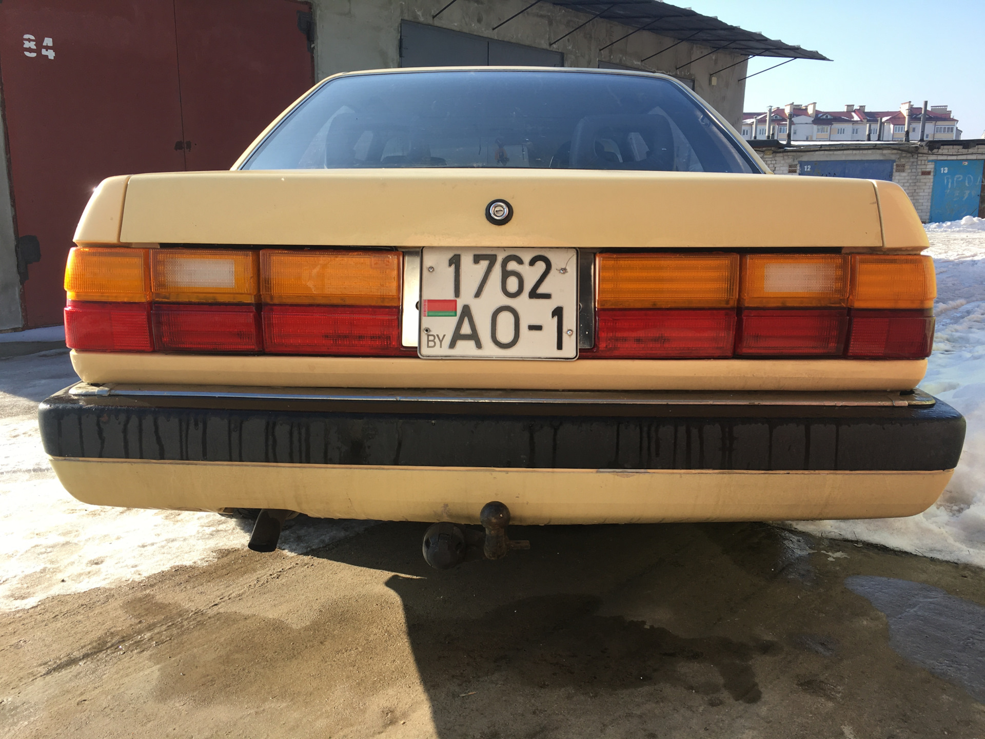

Вкратце расскажу о самом процессе переделки задней оптики на LED. Первую машину переделывал относительно безпроблемно, а вот со своей машиной пришлось попотеть.

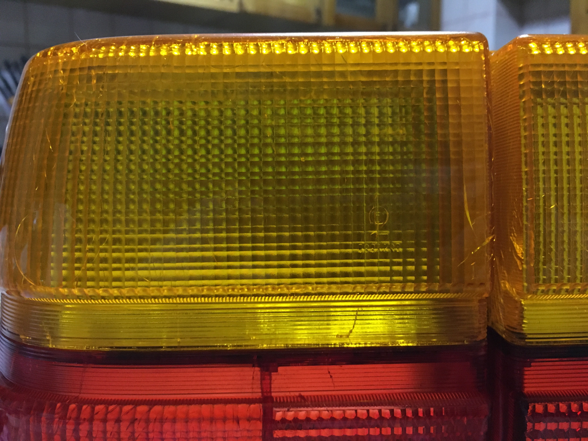

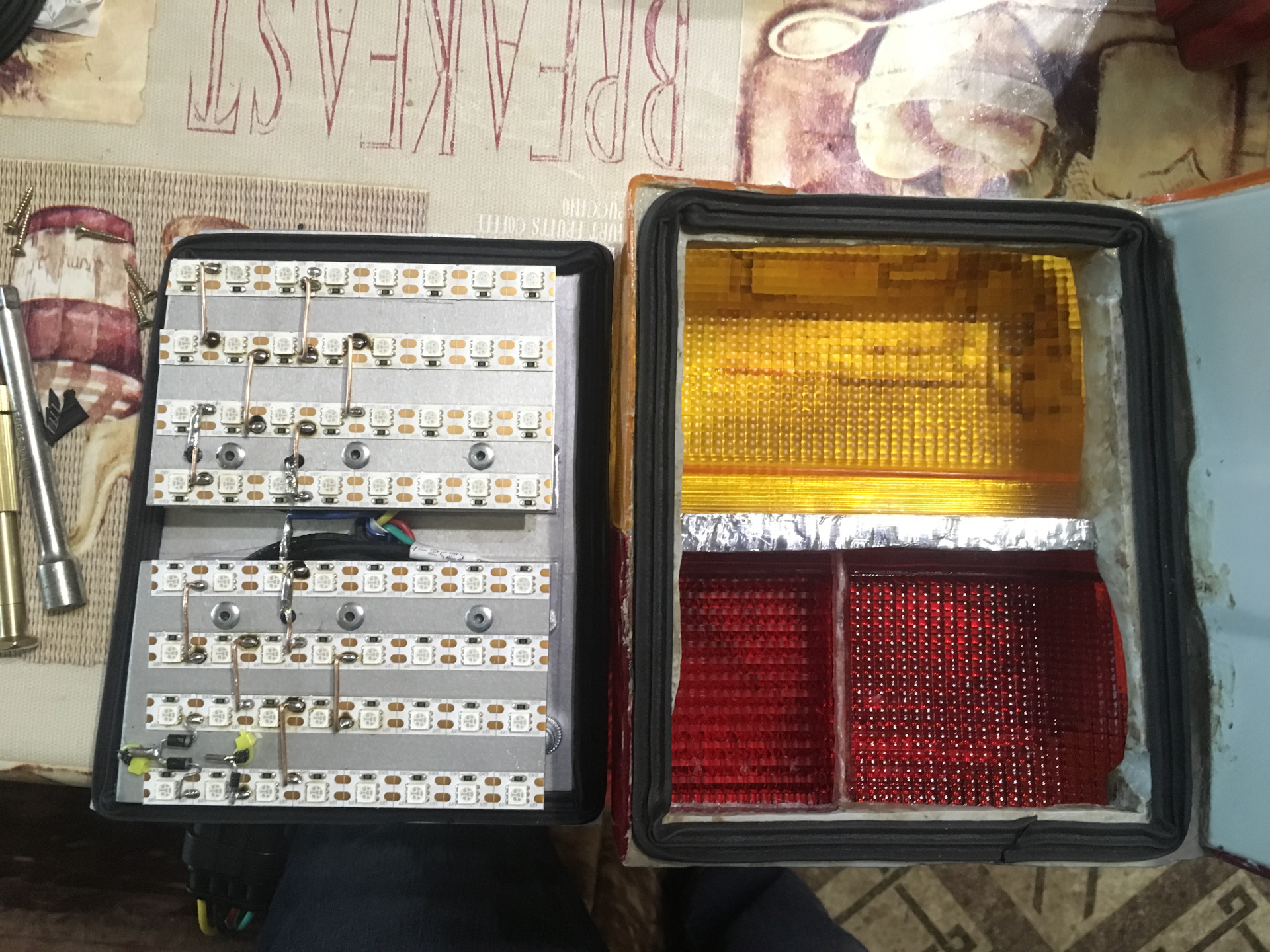

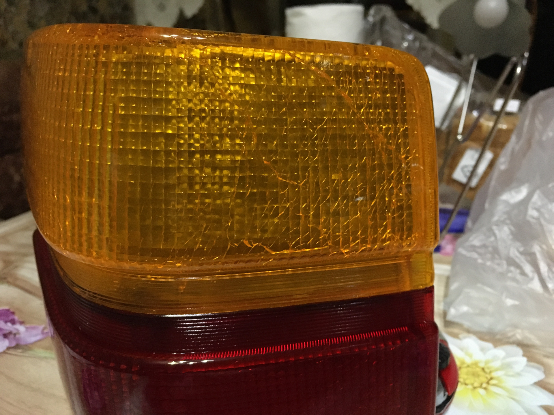

Далее конкретно по фонарям. На угловые фонари я купил Depo, они якобы не выгорают и в них уже катафот выполнял свою функцию катафота.

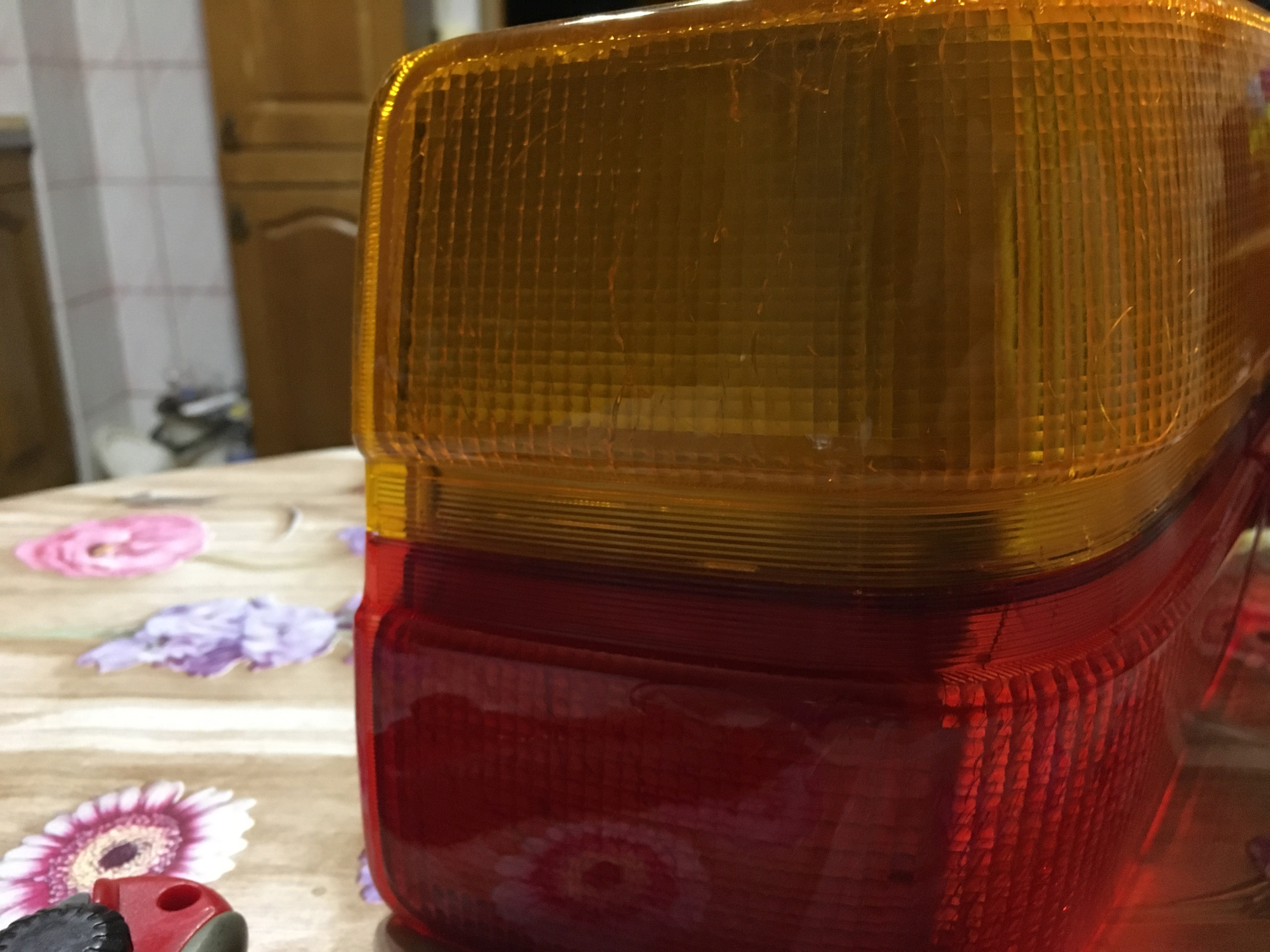

А вот с блендой сложнее. Я долго думал как поступить, так как в секции где задний ход плафон поплавился немного от лампы (как то в лесу нужен был свет сзади авто, то огни заднего хода долго горели и поплавили плафон немного), а в красной части этой же секции пошли вертикальные трещины, примерно до 0,5-1,0 мм. А думал я над тем, что мне делать — каким то образом востановить эти секции и использовать бленду целиком или отпилить эти секции и взять отдельные эти фонари и использовать их (а они у меня были на халяву) и отдельно взять секцию под номер. В итоге решился на второй вариант.

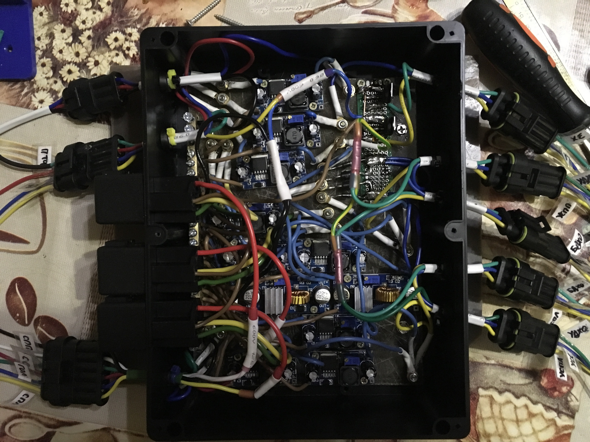

Сделав углы и секции с задним ходом приступил к изготовлению блока управления всем этим искуством света

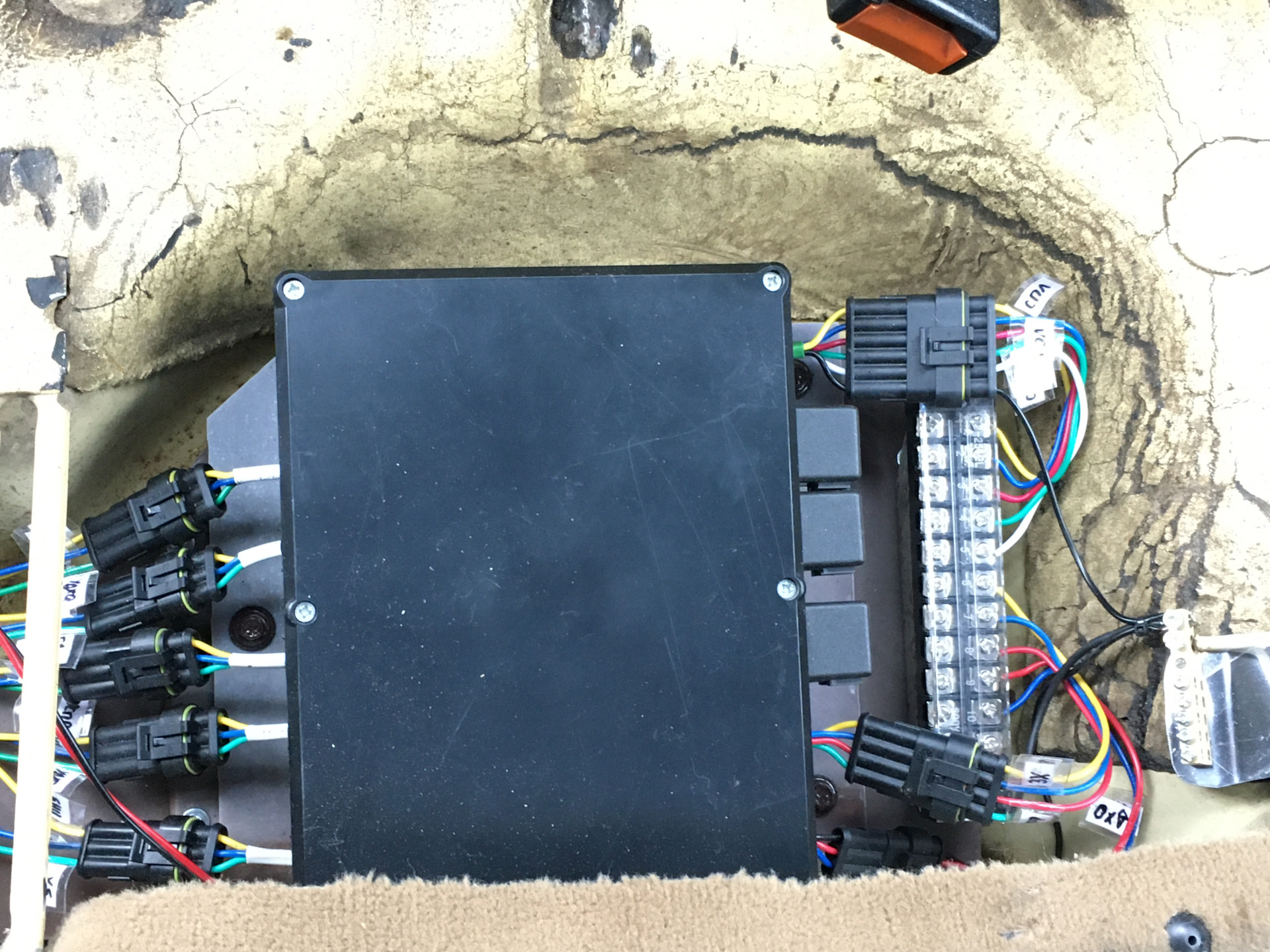

Теперь планировалось установить блок управления в машину, затем снять старые угла с машины и поставить новые, снять бленду и поставить эти отдельные секции, удалить из багажника старую проводку и завести все эти провода под сиденье к блоку управления, провести новую проводку от блока управления в багажник к фонарям, всё подсоединить и приступить к переделке номерной части бленды.
Но из планов выполнил только — установил блок управления, снял угловые фонари и офигел, теперь вы можете почитать запись "Ремонт кормы". Кроме этого я был удивлен тем как фонари DEPO становятся на места — ответ очень плохо, у них углы загнуты гораздо сильнее чем в тех Китаях, которые у меня стояли, и они тупо упирались в бока и из-за этого зазор между угловым фонарем и блендой увеличивался на 1-1,5см примерно, я загрустил ещё больше. Но это меня толкнуло к востановлению задней части авто и поиску оригинальны угловых фонарей Hella, чем я параллельно и занимался. Найти фонари Hella в Бресте оказалось сложней чем могло показаться! Было обзвонено более 50 объявок по разборкам Ауди 100, 200 и прочих С3 кузовов (от 80Б2 не подходит, так как они по дизайну как на AVANT, и я не уверен такие же у ни размеры или нет). Было пару вариков, но на расстоянии более 200 км от Бреста. Но в конце концов была найдена пара в хорошем состоянии (один был с трещинкой), и большое спасибо продавцу Илье, он отдал их 2 мне по цене одного нового DEPO. Приехав домой, сравнил с DEPO и ещё раз убедился, что в DEPO углы действительно загнуты сильнее. В перерывах ремонта кормы, т. е. когда шли процесы застывания и сушки материалов, я занялся опять переделкой фонарей под интеграцию LED. Сами фонари я проверил на процекаемость, и обнаружил, что по трещине вода протекает. Было принято решение залить их лаком, и это сыграло злую шутку, так что ребята и девчёнки ВНИМАНИЕ: при покрывание лаком проявились все микротрещины на плафоне! Но вода больше ни где не протикала, пожтому я не стал сильно переживать. Пришлось и остольные секции покрывать лаком, так как фонари стали отличаться сильно друг от друга, соответственно и там проявились все микротрещины, которых не было видно до этого. Так что будьте осторожны со старыми фонарями при работе с растворителями и лаками, может послужить катализатором для проявления микротрещин!

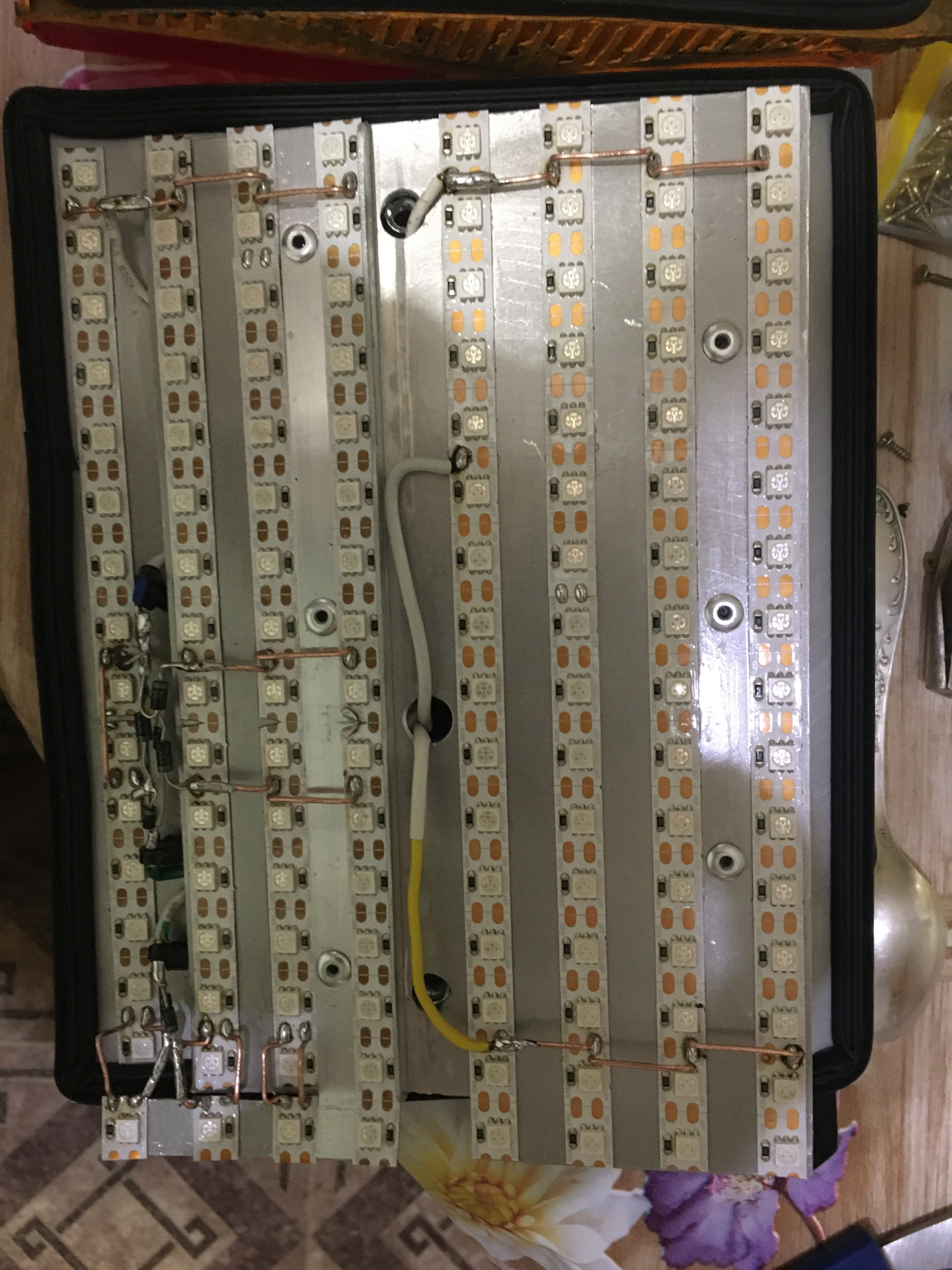

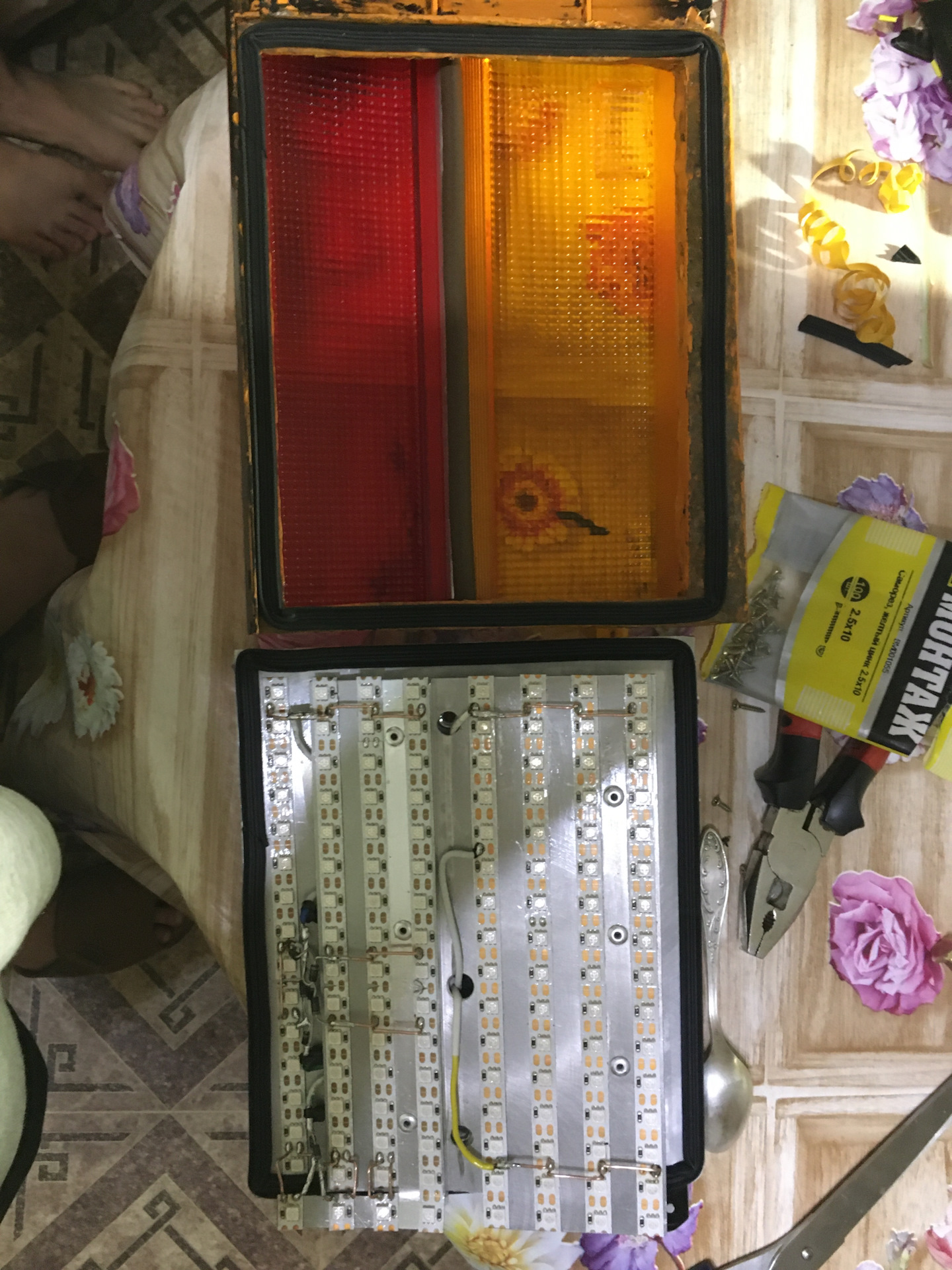

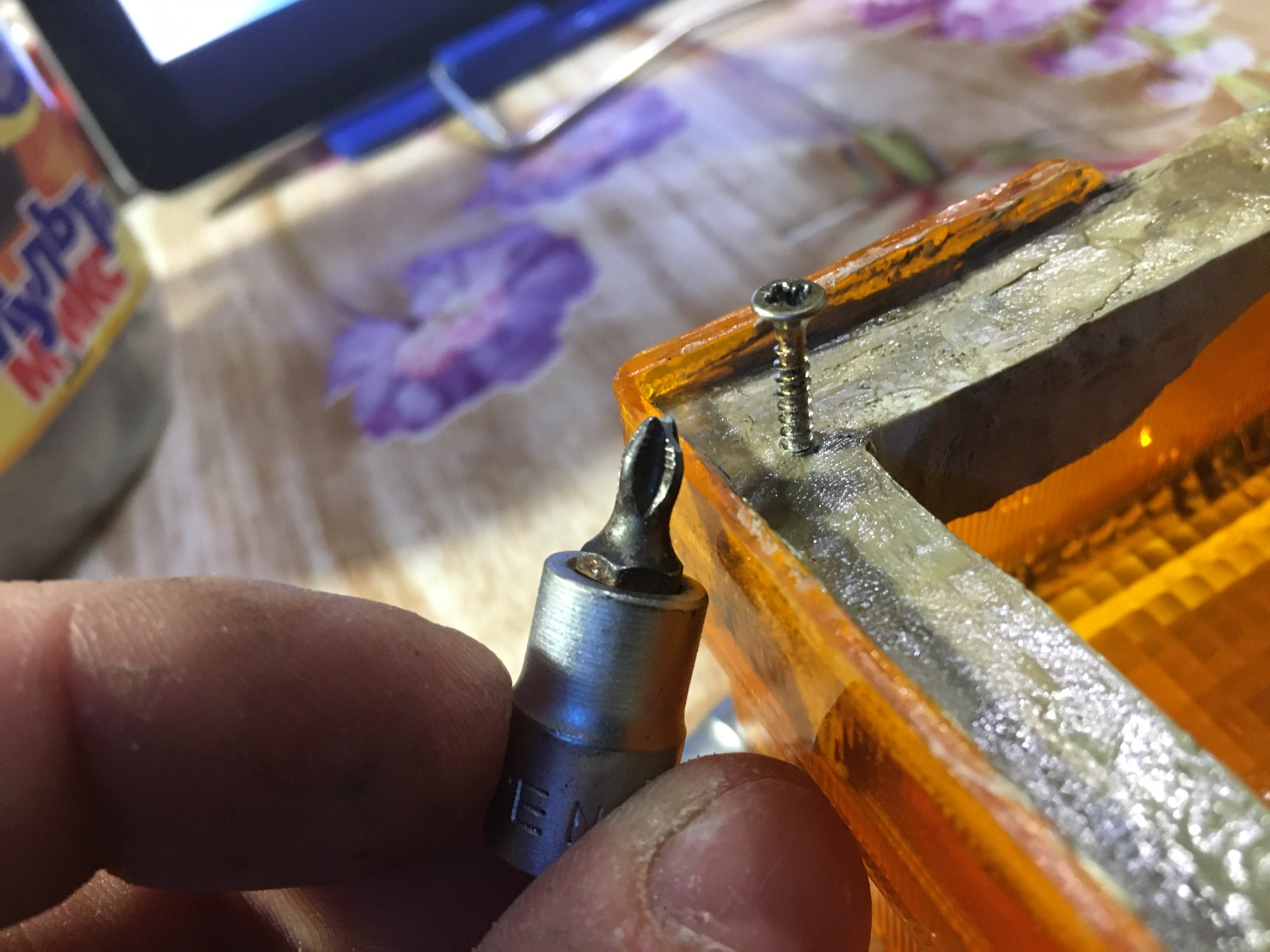

Фонари были готовы для сборки, но и тут не без приключений

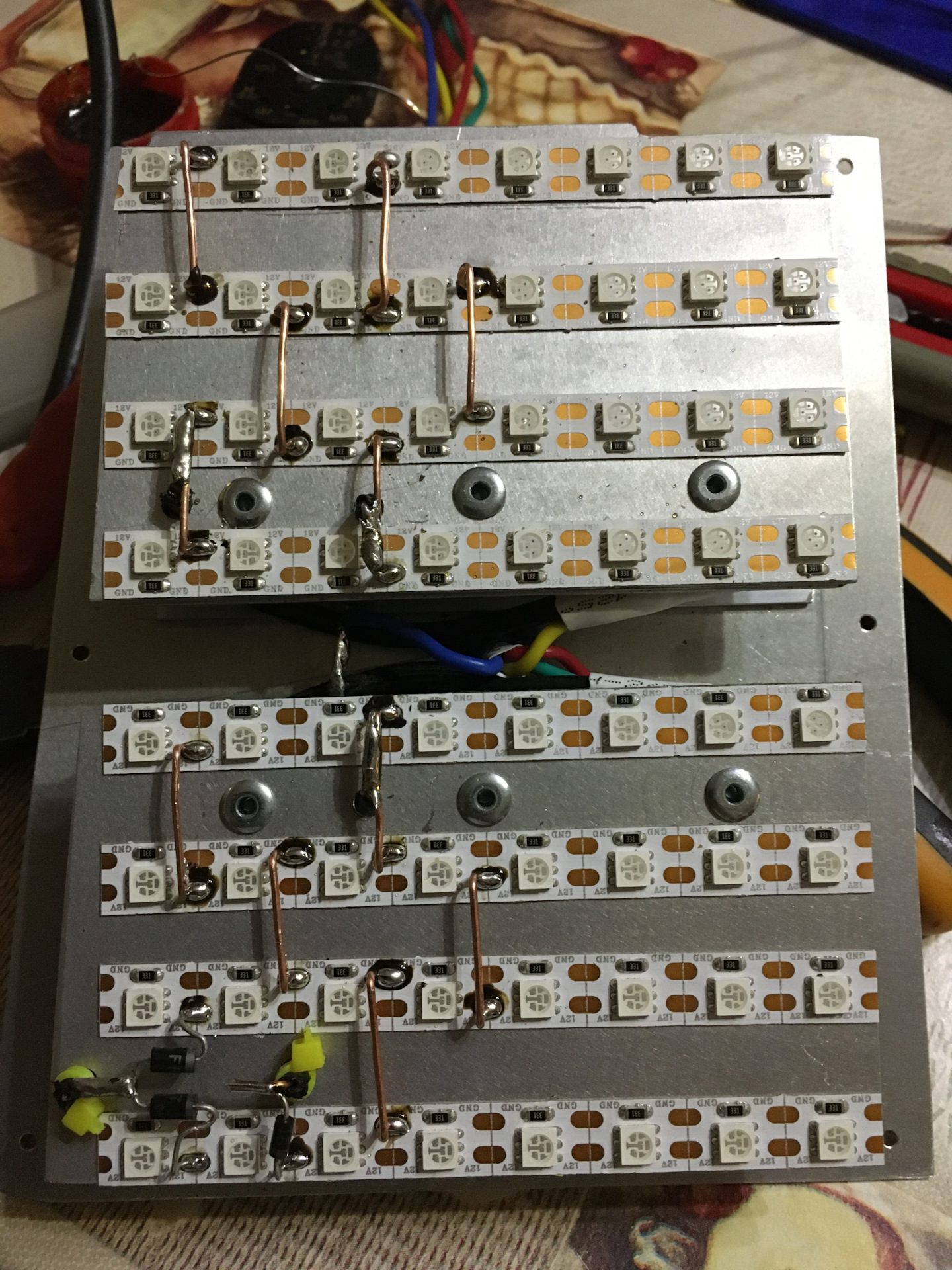

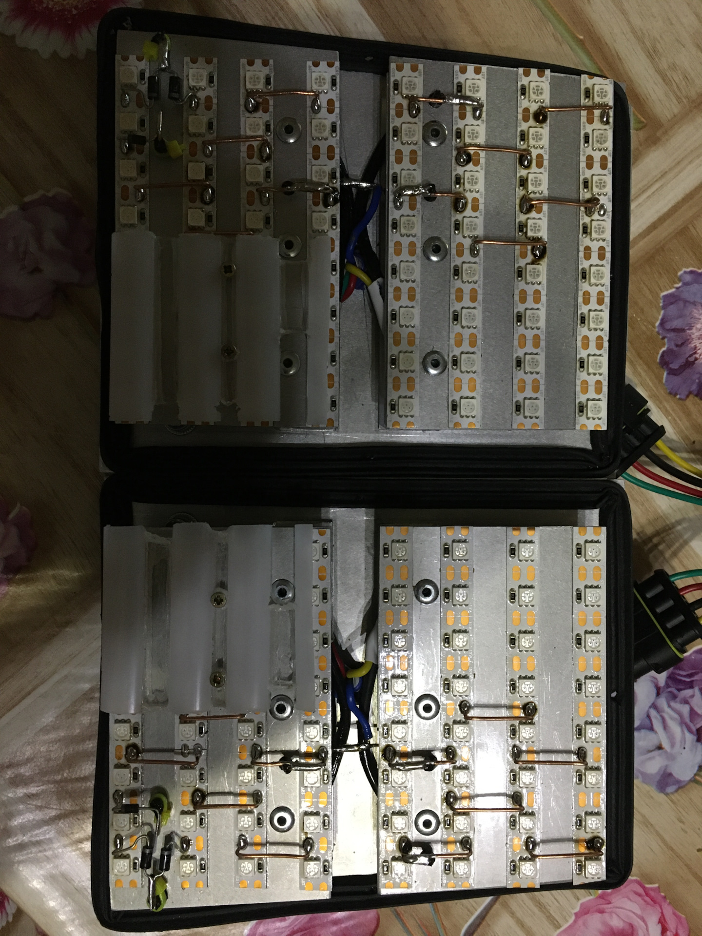

Так же пришлось доработать на платах со светодиодами участок, который под катафотом, так как в HELLA свет от LED совсем не рассеивался и не распростронялся по площади плафона

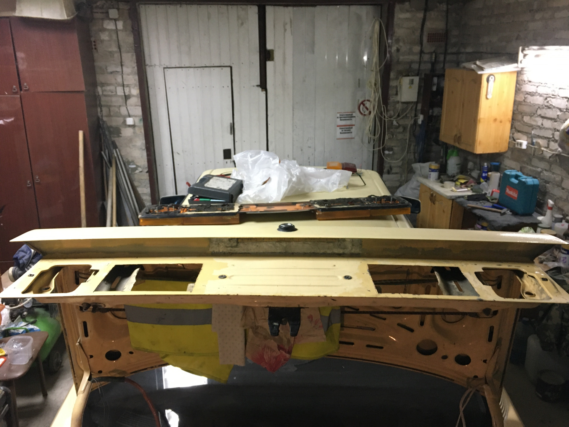

Как раз параллельно закончил работы по кузову, и продолжил установку LED фонарей на машину.
Снял углы, поставил новые (не так гладко всё как хотелось, но тем не менее встали нормально). Так же снял бленду, но пришлось попотеть, что бы её не сломать, все таки клей, на котором она сидела оказался очень даже надёжным.
Далее пришлось немного доработать крышку багажника под новые фонари:
Далее поставил секции, провел проводку к блоку управления и новую от блока к фонарям, и как стало приятно, так как когда были лампы, там была такая паутина, что можно было мозг сломать, а стало всё красиво и аккуратно. Провёл подключил, подрегулировал яркость всех сигналов во всех режимах. И получилось так, что пока не было номерной секции, в дневном режиме поворотник моргал как положено, а в ночном в ускореном ритме, как-будто лампочка перегоревшая.

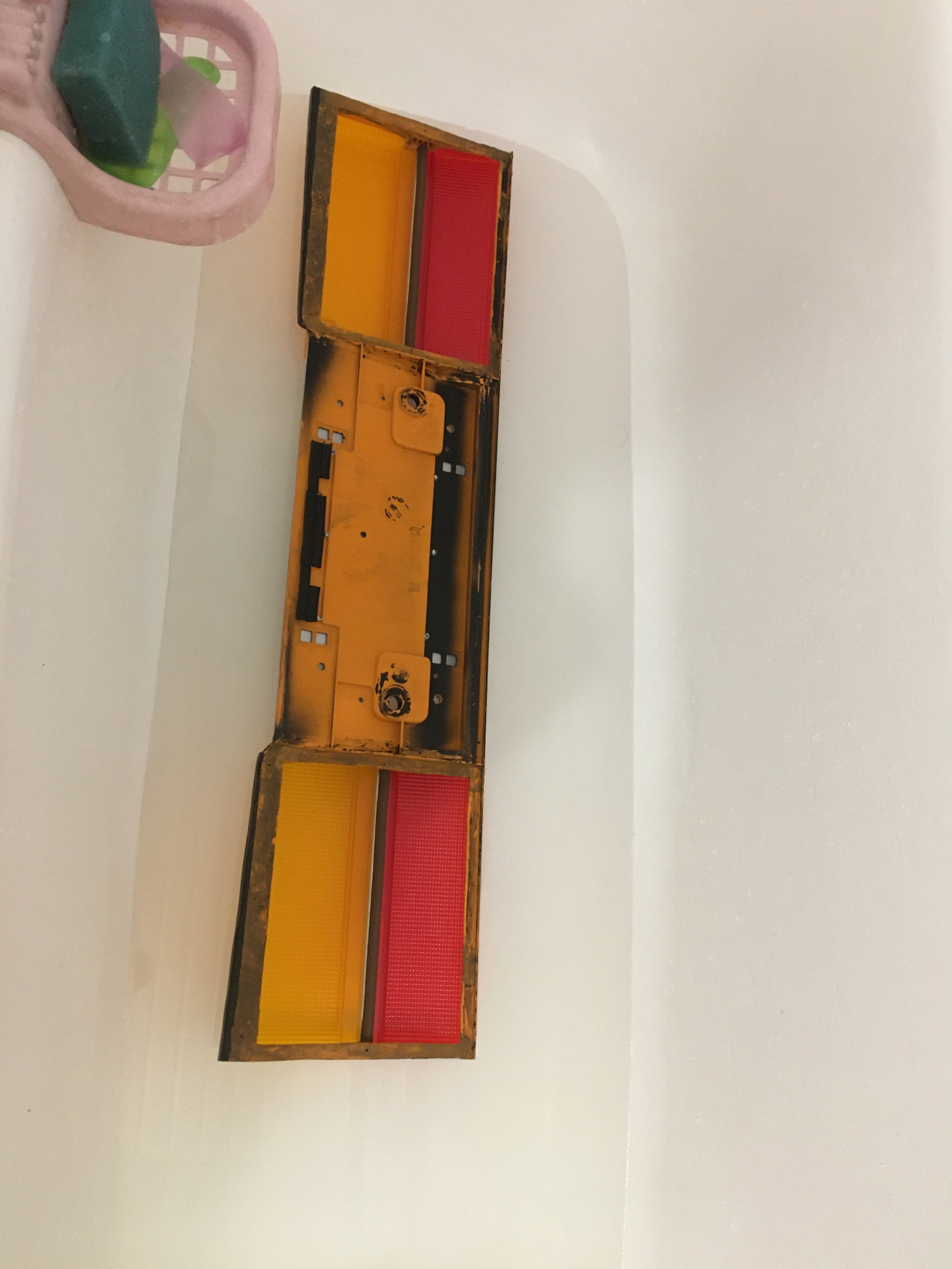

Приступил к переделке бленды, на что ушло примерно 4 дня. Первое — это отрезал от бленды секции с задним ходом. И далее уже по стандартной схеме

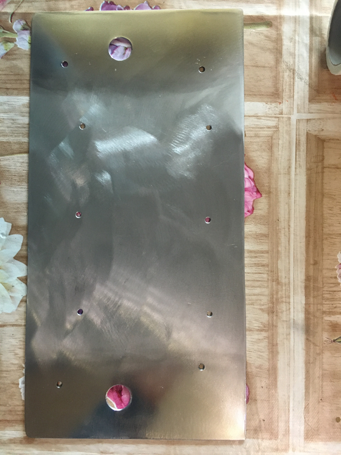

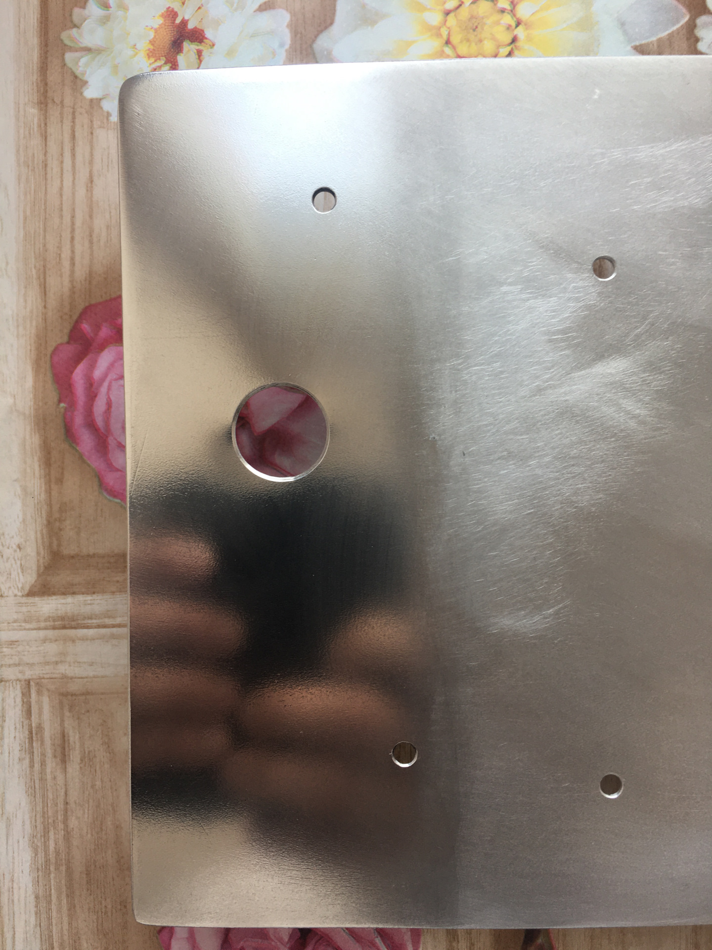

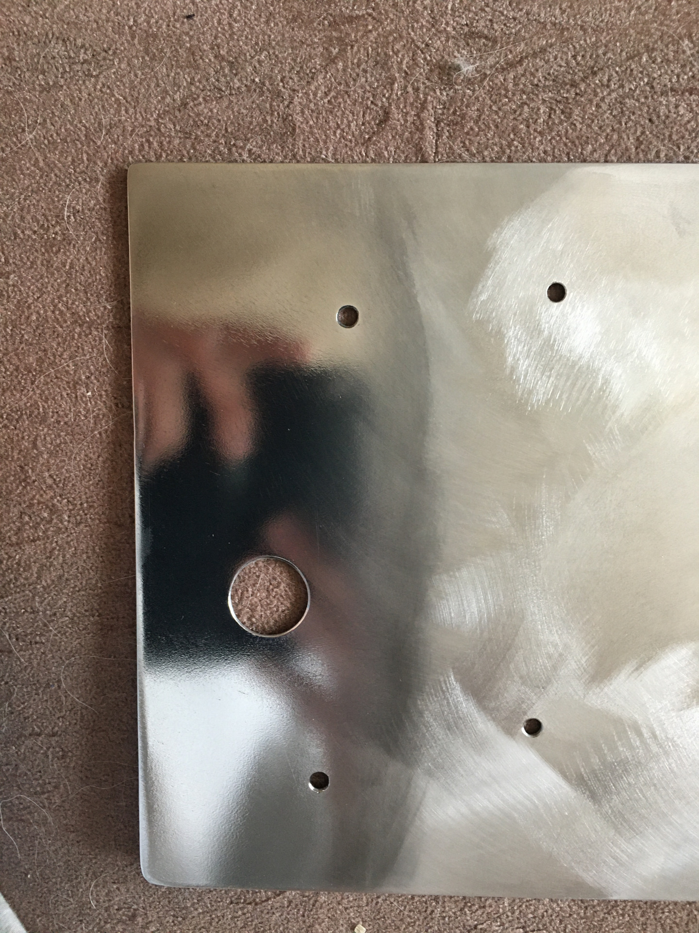

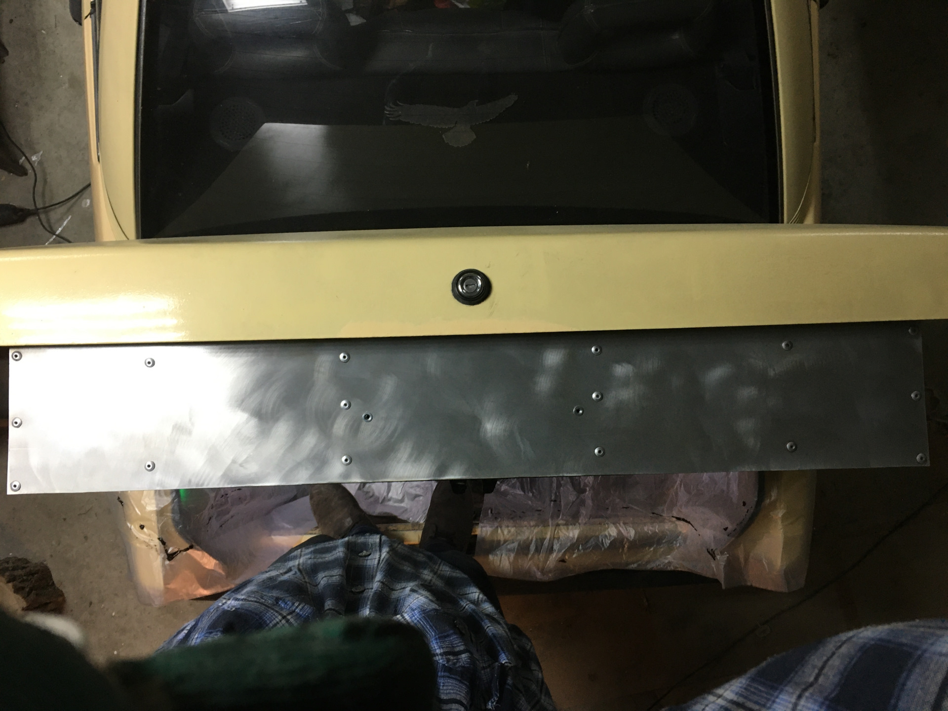

Так же решил под номер из оставшейся аллюминьки сделать площадку под номер. Отпилил по размеру, просверлил сразу все небходимые отверсти, шлифанул и полирнул (насколько это было возможно) края которые будут торчать из под номера и покрыл лаком.
Всё собрал и поставил на машину — установка заняла примерно пол часа — просверлииь отверстия под болты крепления, и под провода, положить на место бленду, прикрутить и подсоеденить к разъемам, которые уже ждали эту часть бленды :-) Приклепать алюминьку и повесить номерной знак.

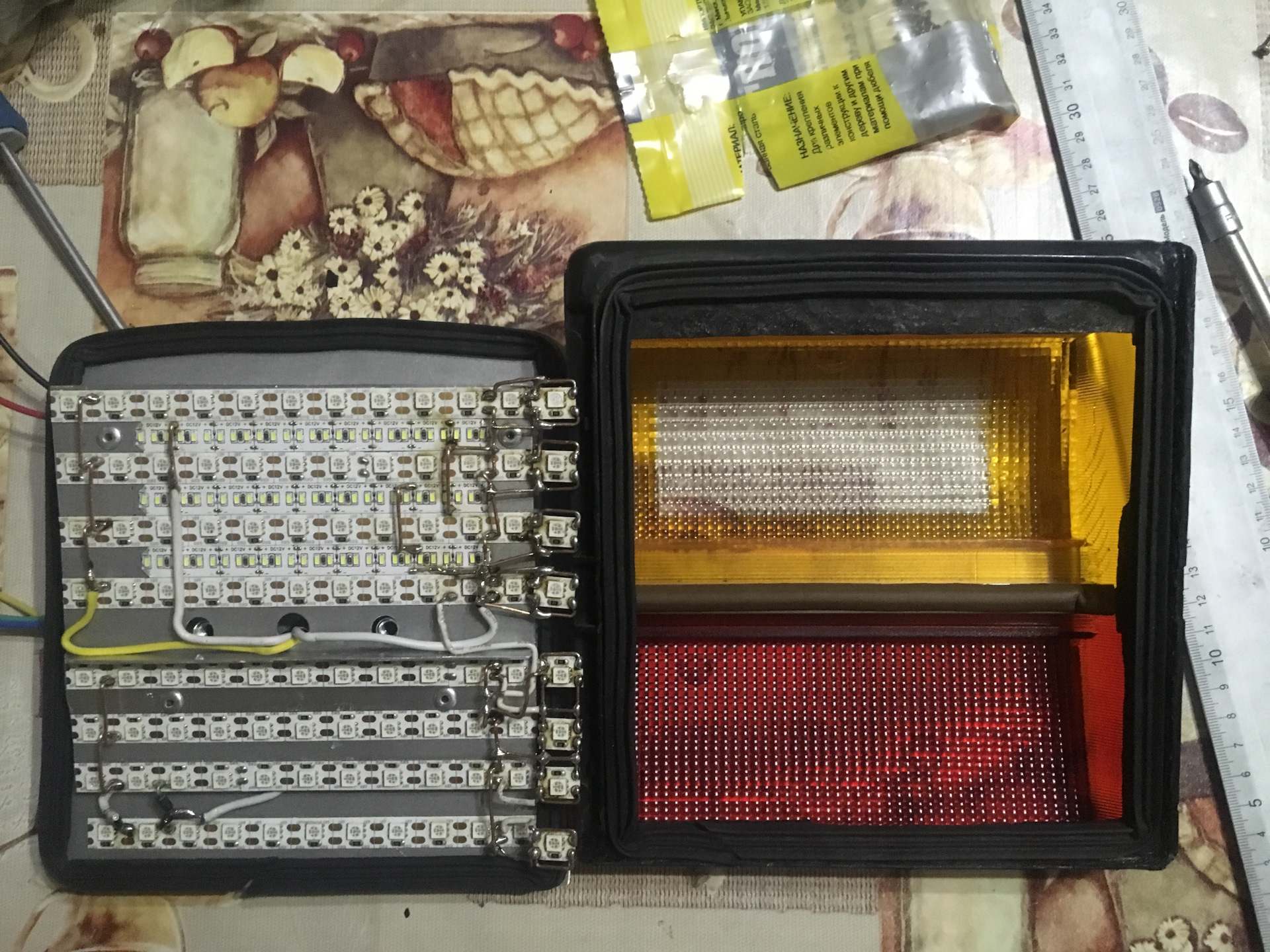

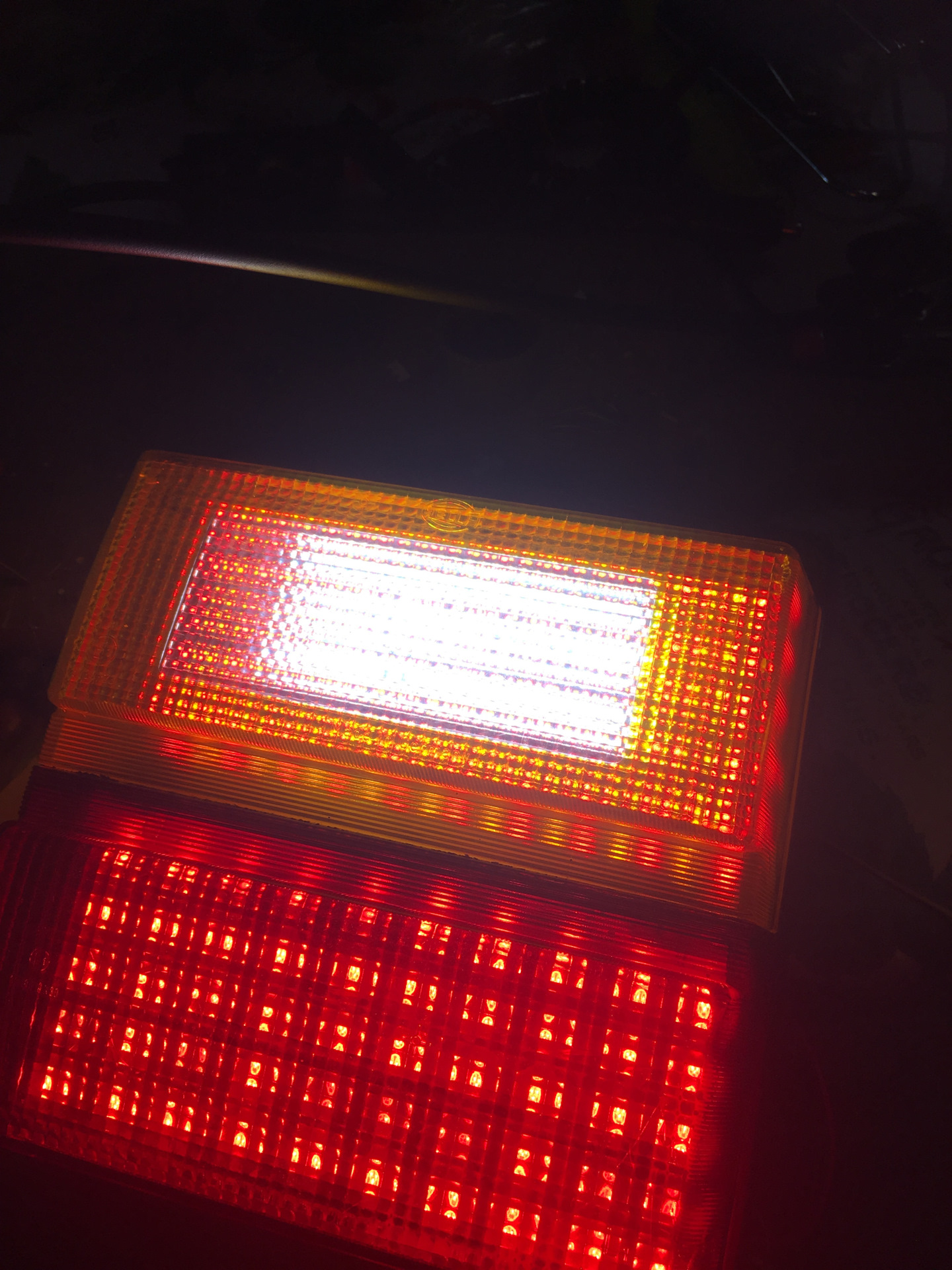

К сожалению я не смог сделать, как я изначально планировал, а планировал так, что весь фонарь будет светиться красным, а когда включаешь поворотник, то начинает моргать желтая полоска, а красный в отключается в желтой секции, т. е. примерно это выглядило бы так
А не смог так сделать, так как необходимая и правильная LED лента как появилась в продаже неожиданно, так же неожиданно её сняли с производства, как я полагаю с падением спроса из-за Короновируса. Но мне повезло, что оставшейся красной ленты с прошлой машины мне хватило как раз на нижний ряд, и что одна единственная желтая была в остатках на сайте производителе, которую я и успел заказать. Хотя изначально я закупил красные SMD 50x60 россыпью, и хотел сам паять схему, но когда появилсь нужная мне лента перед изготовлением первых фонарей — т. е. она соответствовала яркости, расстоянию между диодами, что режется кратно одному диоду (а это значит что на каждый диод свой резачек, и если перегарает один, то перестает работать только один, а не три). А самому в ручную без специальной дорогущей станции надоело бы всё паять, и еще было бы необходимо каким-то чудом нарисовать все платы, т. е. ушло бы времени немеренно. А так вовремя появшиеся ленты в продаже очень подсабили.

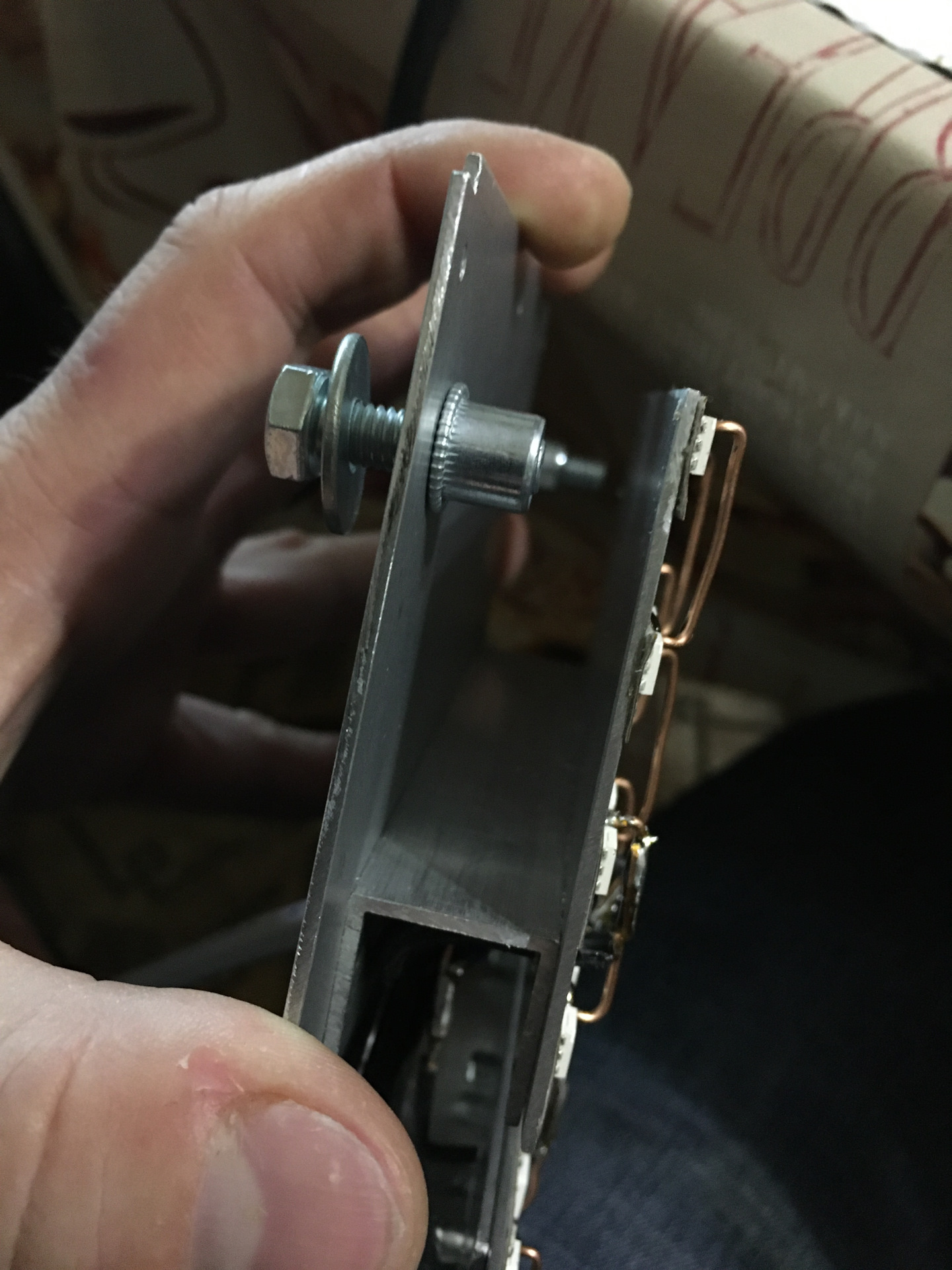

Так же вы видите, что всё сделано на аллюминиевом основании, что одновременно и задняя крышка фонаря и радиатор. Данные ленты нельзя использовать без радиатора (желательно от слова совсем), они в течении пару 10 секунд нагреваются так, что начинают обжигать кожу, а с радиатором всё норм. Тесты проводились дома в течении нескольких часов на нагрев — включалось всё на макс — тепло но не обжигает.

Блок управления конечно пипец !)))
Весь навесной монтаж не отвалится от вибрации? Может стоило чем то залить/зафиксировать?
Там впринципе всё либо надежно припаяно, либо либо физически закреплено к пластине-основанию из стеклопласта внутри короба саморезами либо кабельными стяжками. На первом авто я делал три блочка отдельных непосредственно на фонарях, год эксплуатации прошёл, ни чего не отвалилось пока. Но в своем случае я решил всё разместить в одном блоке, что позволило сэкономить на проводах в итоге.
