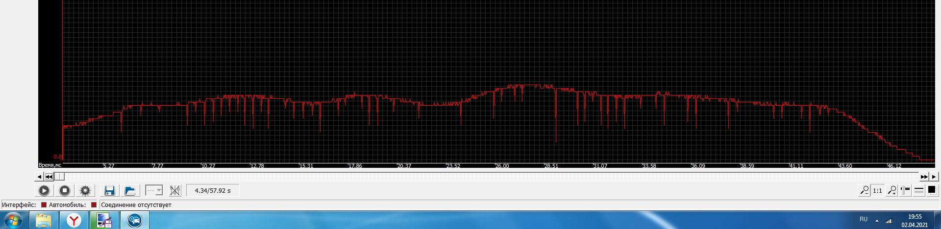

Снял показания датчика Форсканом. Имеются краткие, но частые провалы.

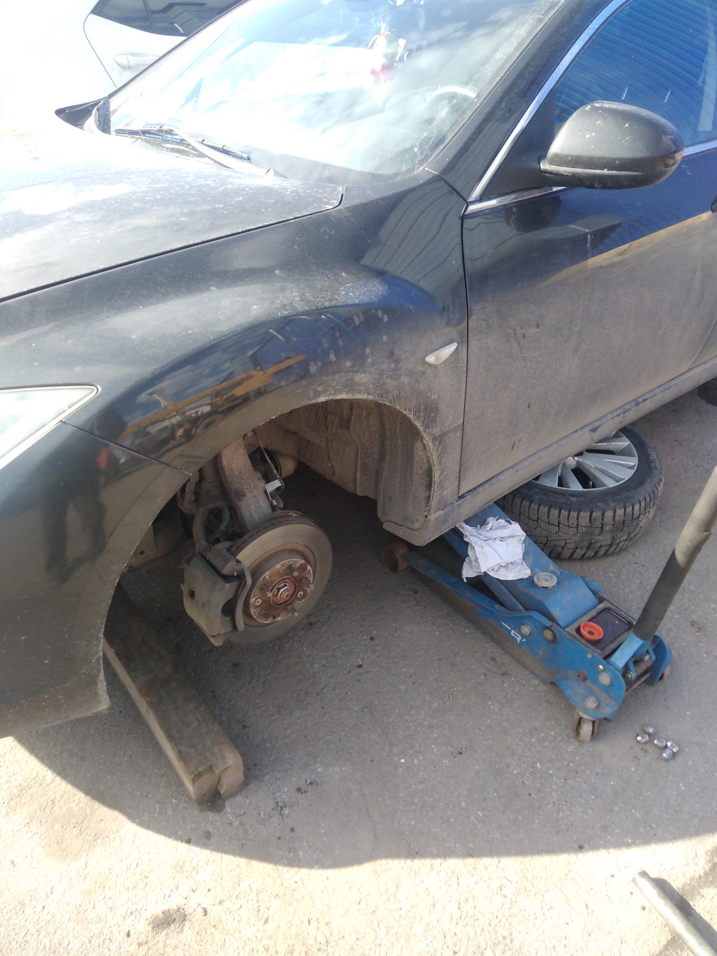

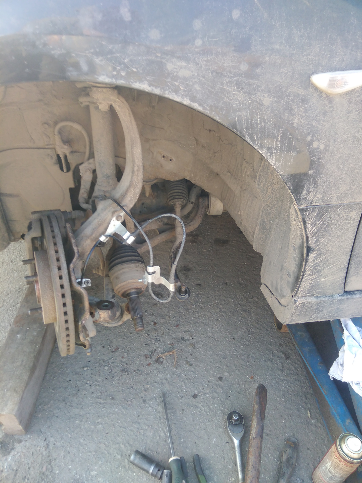

Итак дошли мои руки до проверки ступичного подшипника.
Снял поворотный кулак, открутив нижнюю шаровую, рулевой наконечник и ступичную гайку и развернул его поперек машины.

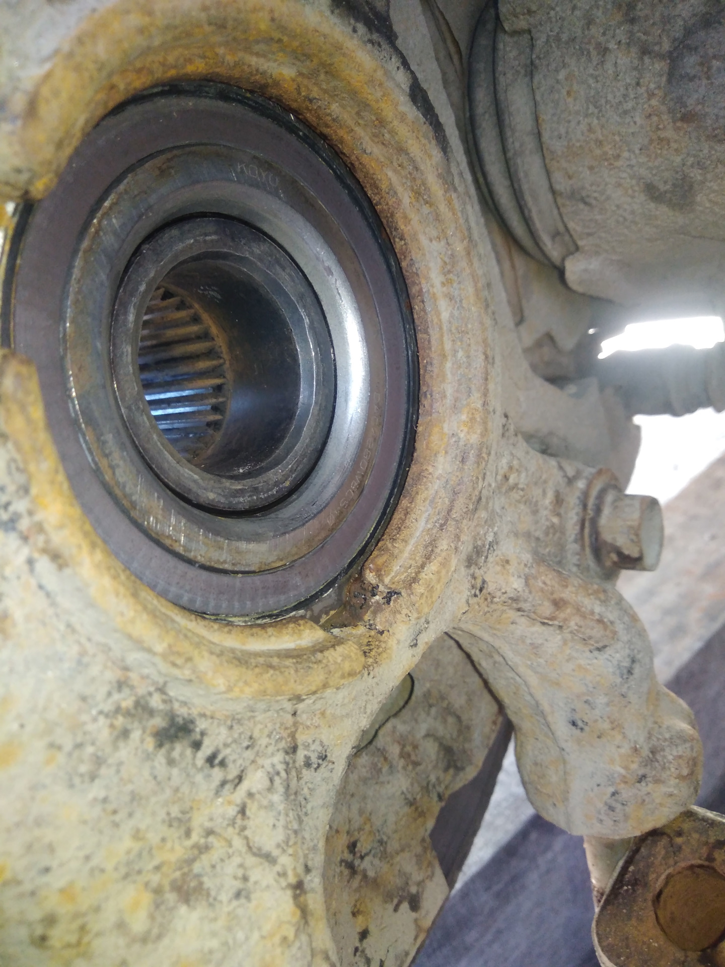

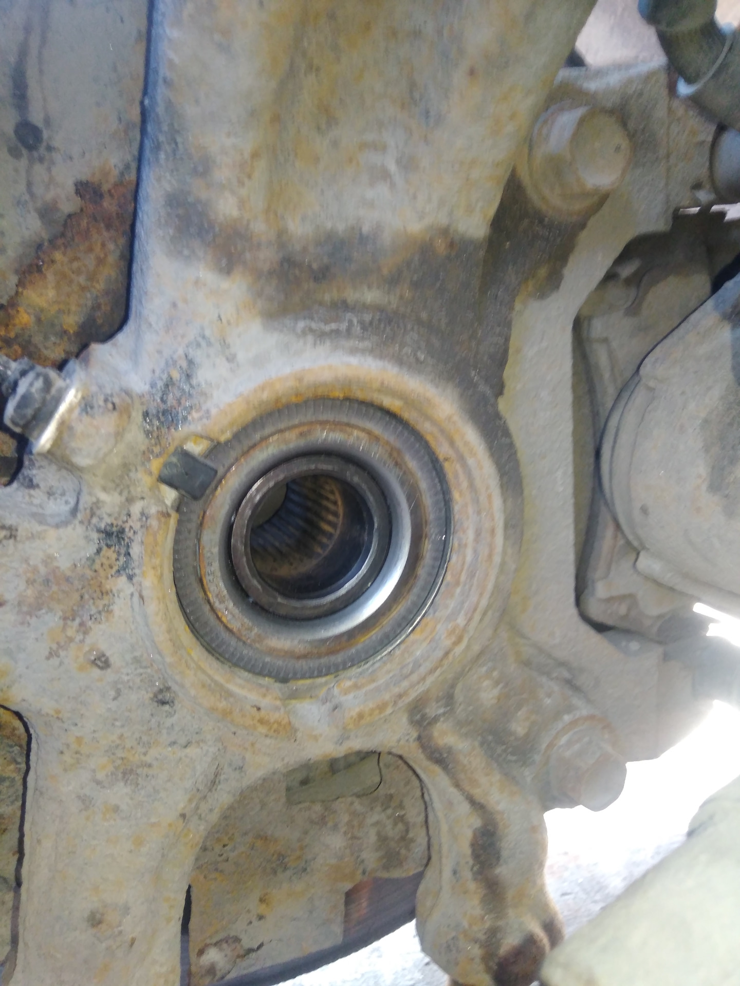

Посмотрел на магнитное кольцо и невооруженным взглядом видно расположение всех магнитиков в нем. Видимо какой-то металлический налет.
Вытащил датчик, всё промыл, вытер. А вдруг чудо произойдет (бывает же — фары протрешь и двигатель запустится :-) )

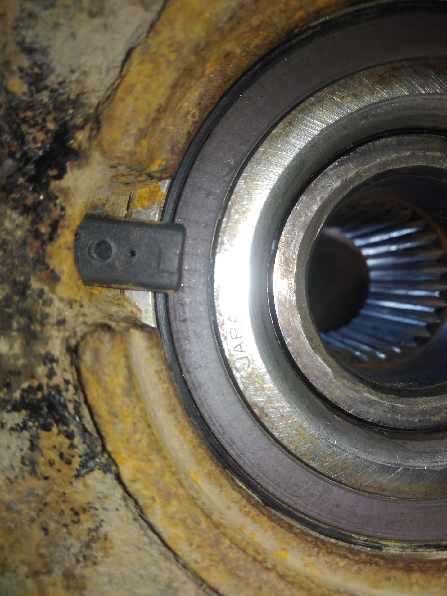

Установив обратно датчик, мне показалось, что он должен как-то больше заходить на магнитное кольцо, не знаю, может я и ошибаюсь.

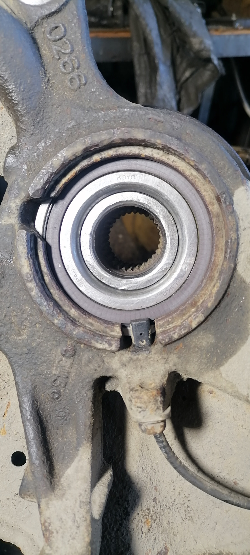

Итак, установив новый датчик АБС, проблема не исчезла. Разве что провалы чуть меньшей амплитуды стали. Получается мои выводы по поводу датчика АБС фирмы CGA были ошибочны. Остается ступичный подшипник. Начал разбираться, что с ним не так. Снял со старого подшипника магнитное кольцо и сравнил с кольцом на новом подшипнике. Оказалось внешний диаметр магнитного кольца на новом подшипнике меньше чем на старом. Видимо не зря меня насторожило положение датчика относительно магнитного кольца (на фото выше). Ну что ж, меняем подшипник. Решил заказать той же фирмы, что и старый. Pilenga PWP 2170 за 1000 руб. Старый отходил примерно 100000 км. Взял с собой магнитное кольцо от старого подшипника, поехал в магазин, сравнил с кольцом нового по диаметру, всё ОК. Поменяв ступичный подшипник, моя проблема с люстрой АБС исчезла.
Будьте внимательней при выборе и покупке запчастей. Стоимость ремонта, которая должна была быть равна стоимости нового подшипника за 1000 руб., обошлась мне в 5380 руб.

Попробуй снять со старого подшипника магнитное кольцо и сравнить. Открутить поворотный кулак для доступа не сложно. Или хотя бы посмотри расположение датчика относительно магнитного кольца. Если как у меня на фото, смело меняй подшипник. Внешний диаметр магнитного кольца должен заходить под железку, т.е. черной резинки-сальника не должно быть видно (последнее фото).
