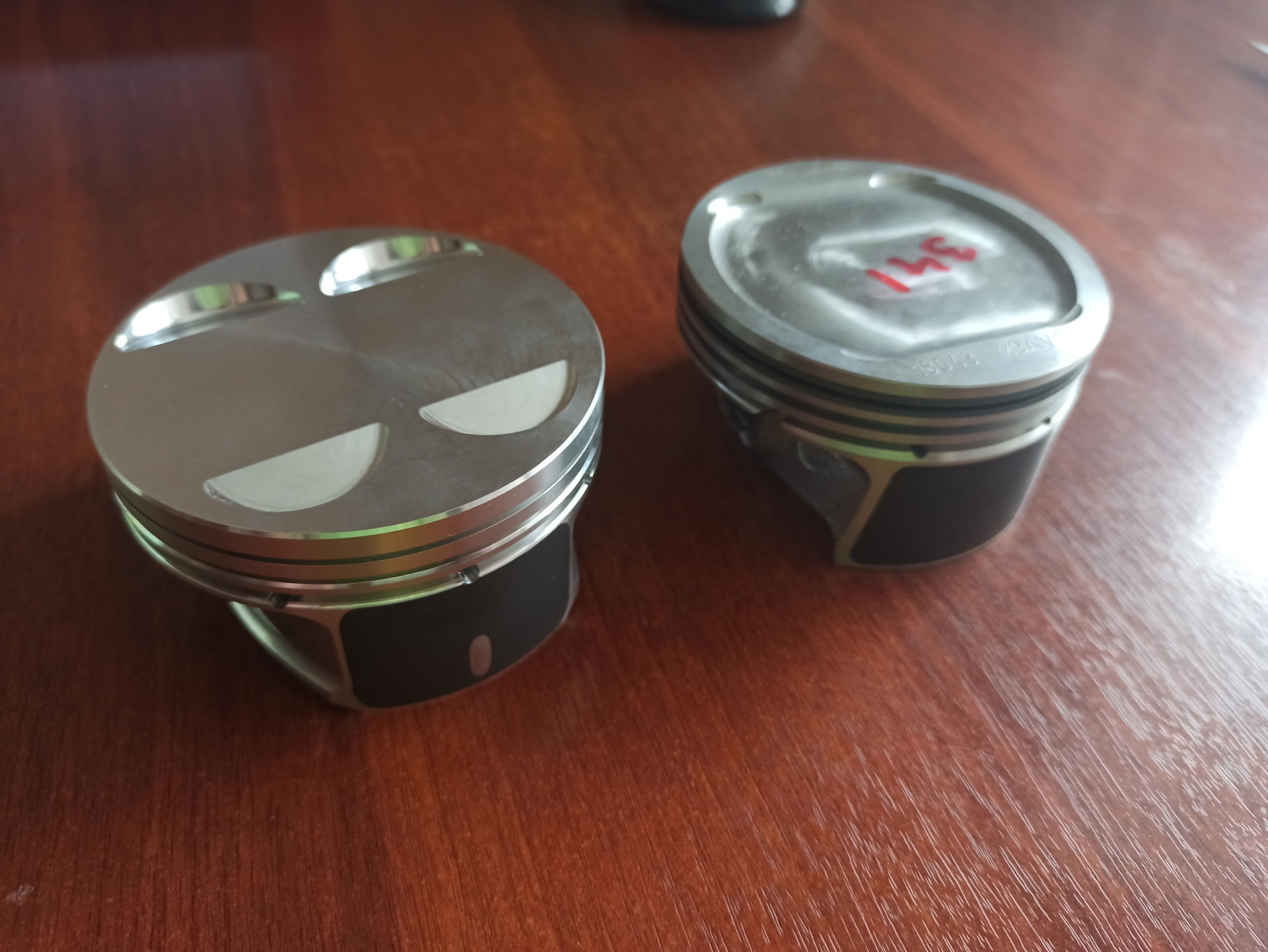

Поршни использовал для примерки коленвала, в одном месте пришлось подтачивать мясо в блоке, шатун с трудом проворачивался. Больше они мне не пригодились. Может кому нужны эти поршни? Пишите!

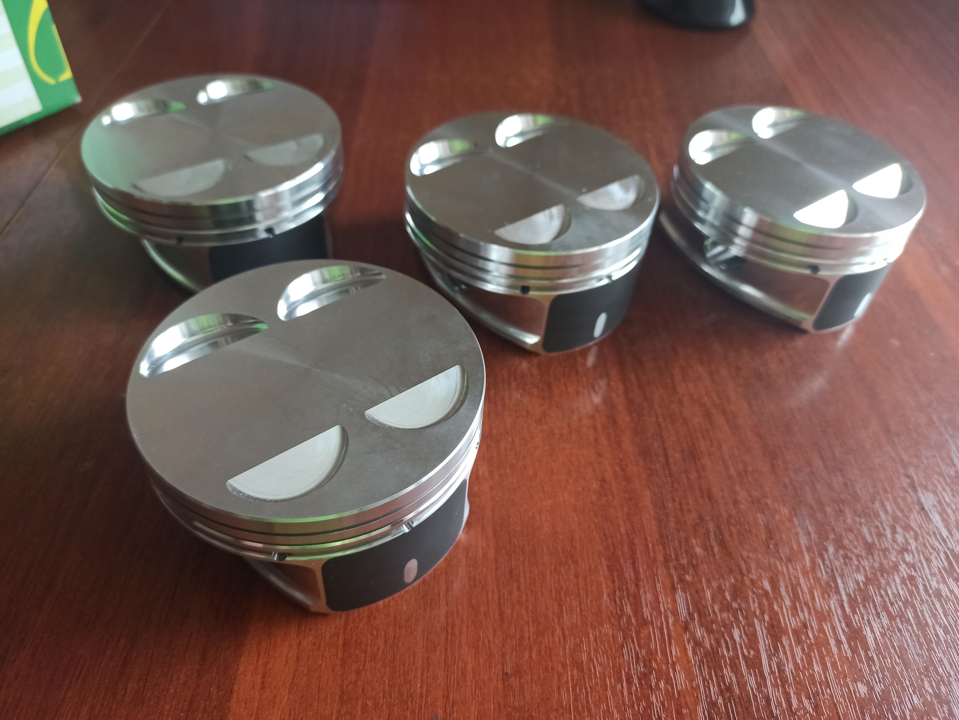

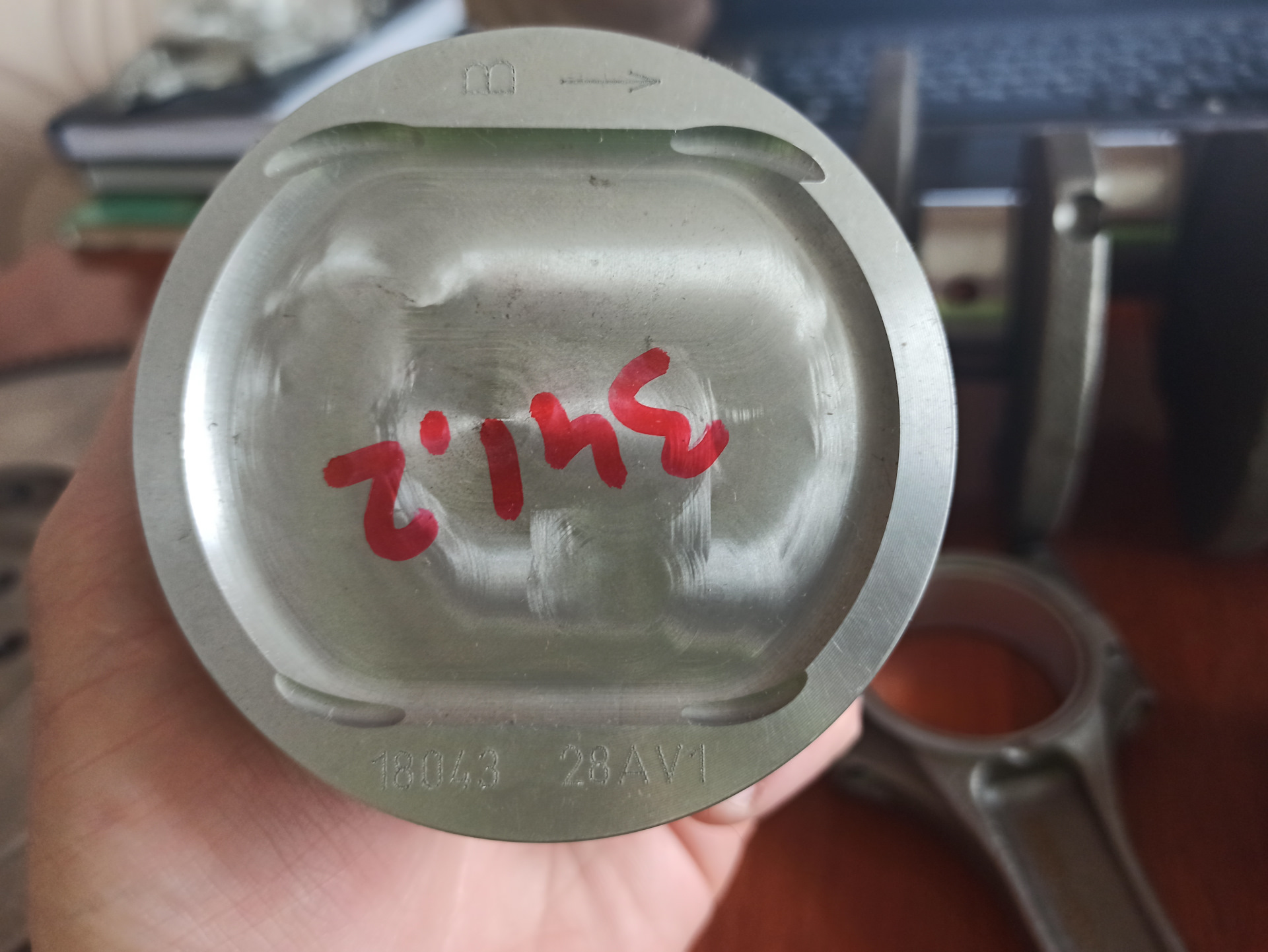

Перекомплектовал свой наборчик кованной поршневой. Изготовлены на заказ поршни СТИ 217.06. Диаметр 84 мм. Соотношение хода поршня к его диаметру равно единице (Bore to Stroke ratio (B/S = 1)). Золотая середина, еще такую конфигурацию называют "Квадрат 84", как на легендарном моторе Toyota 2JZ (только там ход и диаметр 86 мм). Для расширения кругозора (кто не знает) про B/S можете почитать тут.
Компрессионная высота 25.4 мм, то-есть недоход поршня до верхней точки блока будет 0.68 мм (с учетом того, что я шлейфанул блок на 0.02 мм). Поршень плоской формы, за счет этого недохода вписываюсь в степень сжатия с прокладкой металлопакет. Само собой поршни под палец 18/53 мм. Красавцы 😁
Лунки выточены под большие клапана 32/28 мм, объем лунки 3.2 см3. Думаю объемный низ прокачает на низких оборотах головку с большим клапаном и портингом каналов, с распредвалами еще не определился, так что про конфигурацию ГБЦ расскажу позже. Лунки позволяют открыть клапана при нахождении поршня в ВМТ на 4 мм, плюс недоход 0.68, плюс металлопакет… Можно разгуляться с настройкой фаз 😊 Фото для сравнения.

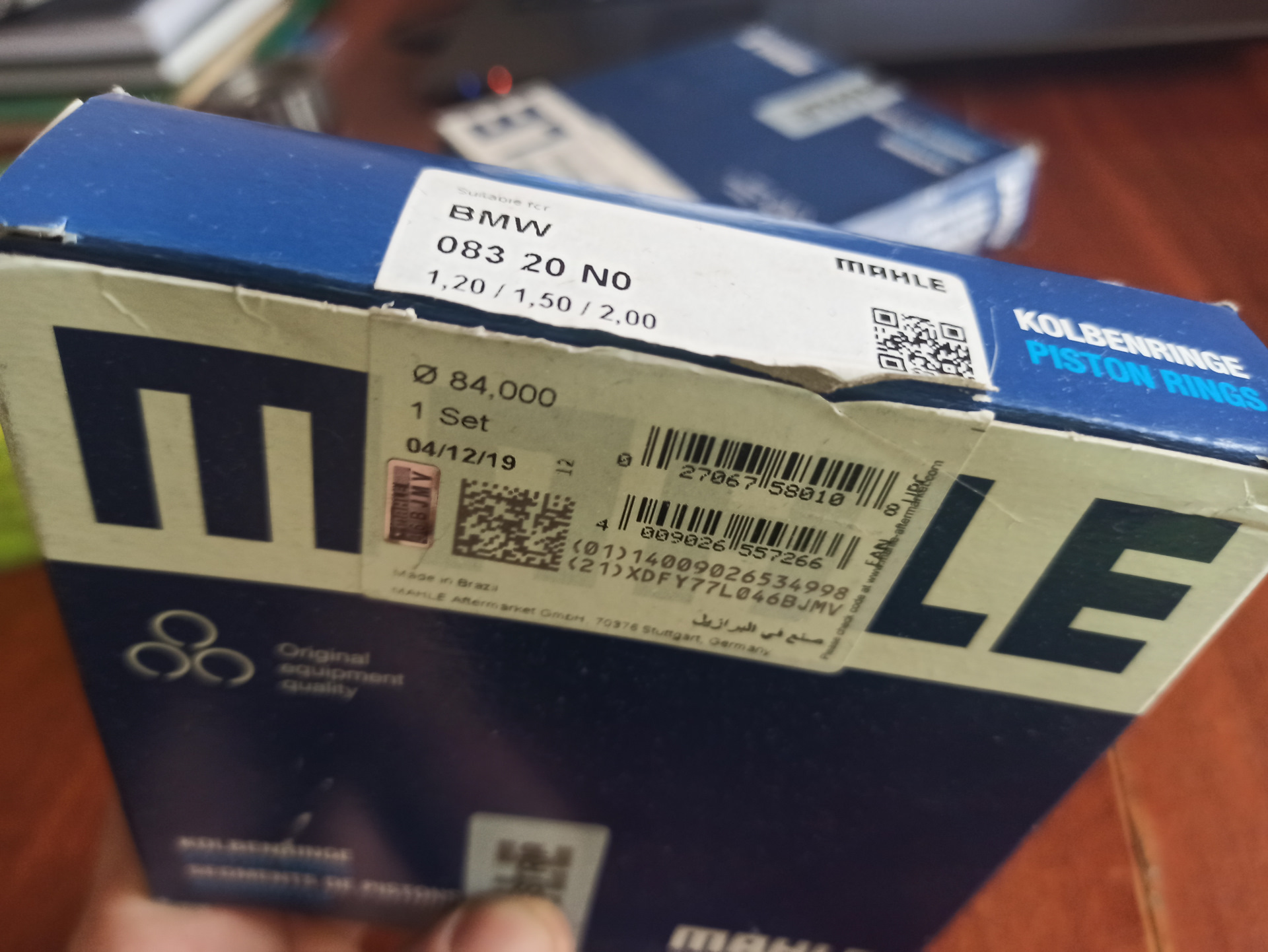

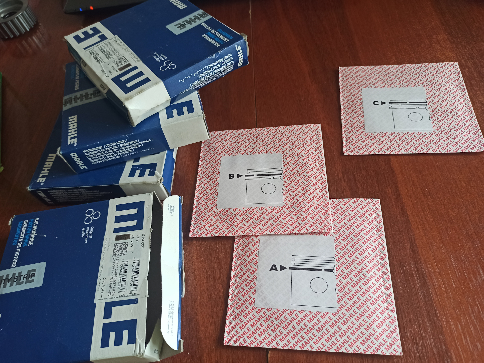

С колечками тоже интересно 😊 Проточки под кольца BMW 083 20 N0 высотой 1,2/1,5/2,0 мм, купил фирмы Mahle.

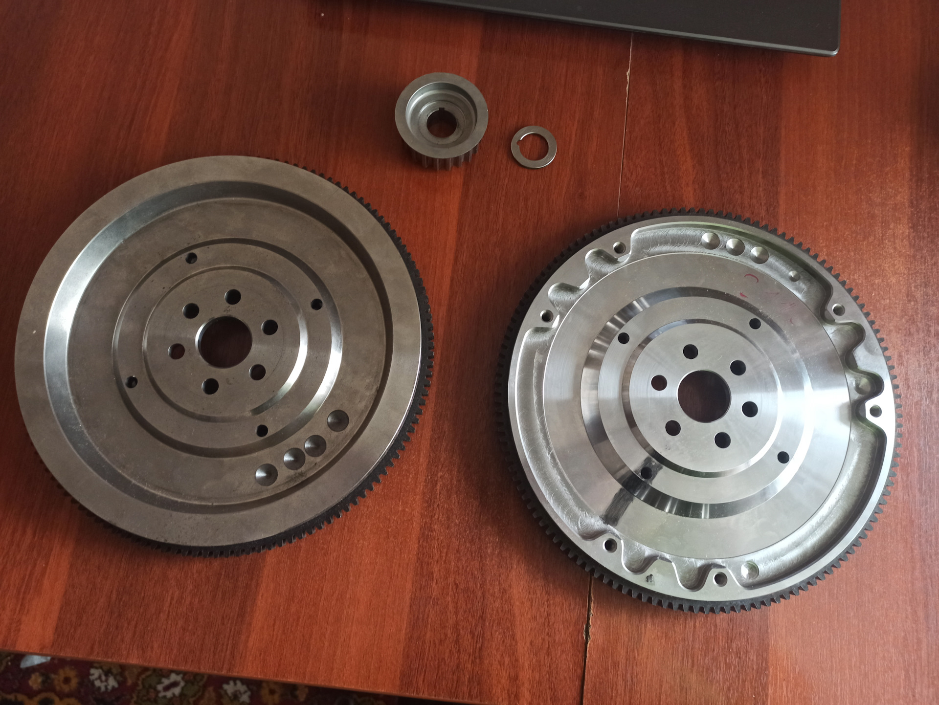

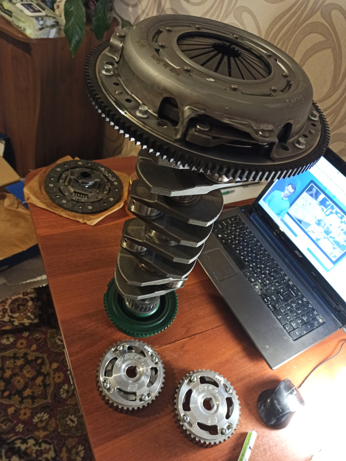

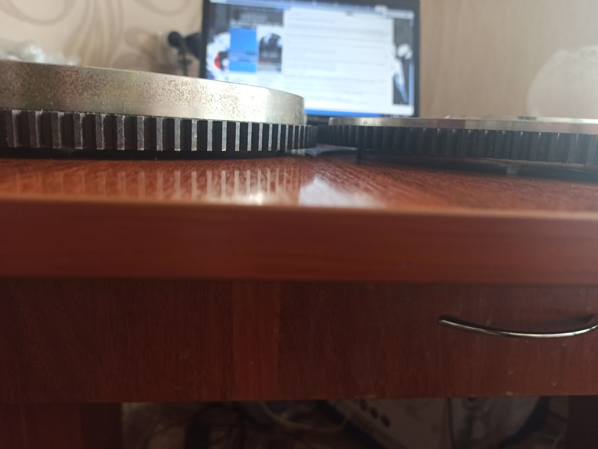

Тяжелый чугунный маховик, устанавливаемый заводом на 128 двигатели тоже не подходит под мои требования. Во первых, вес! Вообще не кайфую ездить на инерции, нравиться играть газом и плавно гасить скорость двигателем на оборотах 😁 Во вторых, кормить энергией раскручивание громины в 9 кг еще и с огромным буртиком по наружной окружности тоже в не входит в мои планы. Коленвал Супер-Авто комплектуется собственным маховиком, сверловка отверстий не симметрична и центровка производится за счет подшипника. Стандартный маховик ВАЗ 2110 не подойдет 😒 С этим были трудности. Изготовлен стальной облегченный маховик на заказ. Про него будет отдельный пост.
Из плюсов — сталь надежней, маховик легче, быстрее раскручивается. Их минусов — облегченный маховик меньше "сглаживает" колебательные движения коленвала, то-есть вероятность пойти в "разнос" двигателю увеличивается, также у маховика меньше теплоемкость (за счет облегчения и снятия металла под рабочей поверхностью сцепления), то-есть уменьшается способность отводить тепло от ведомого диска сцепления. Ну да ладно 😁
На родном маховике огроооомный буртик под венцом, от этого буртика мы ушли, оставив необходимую часть для надежной фиксации венца. Вес нового маховика 4.4 кг.

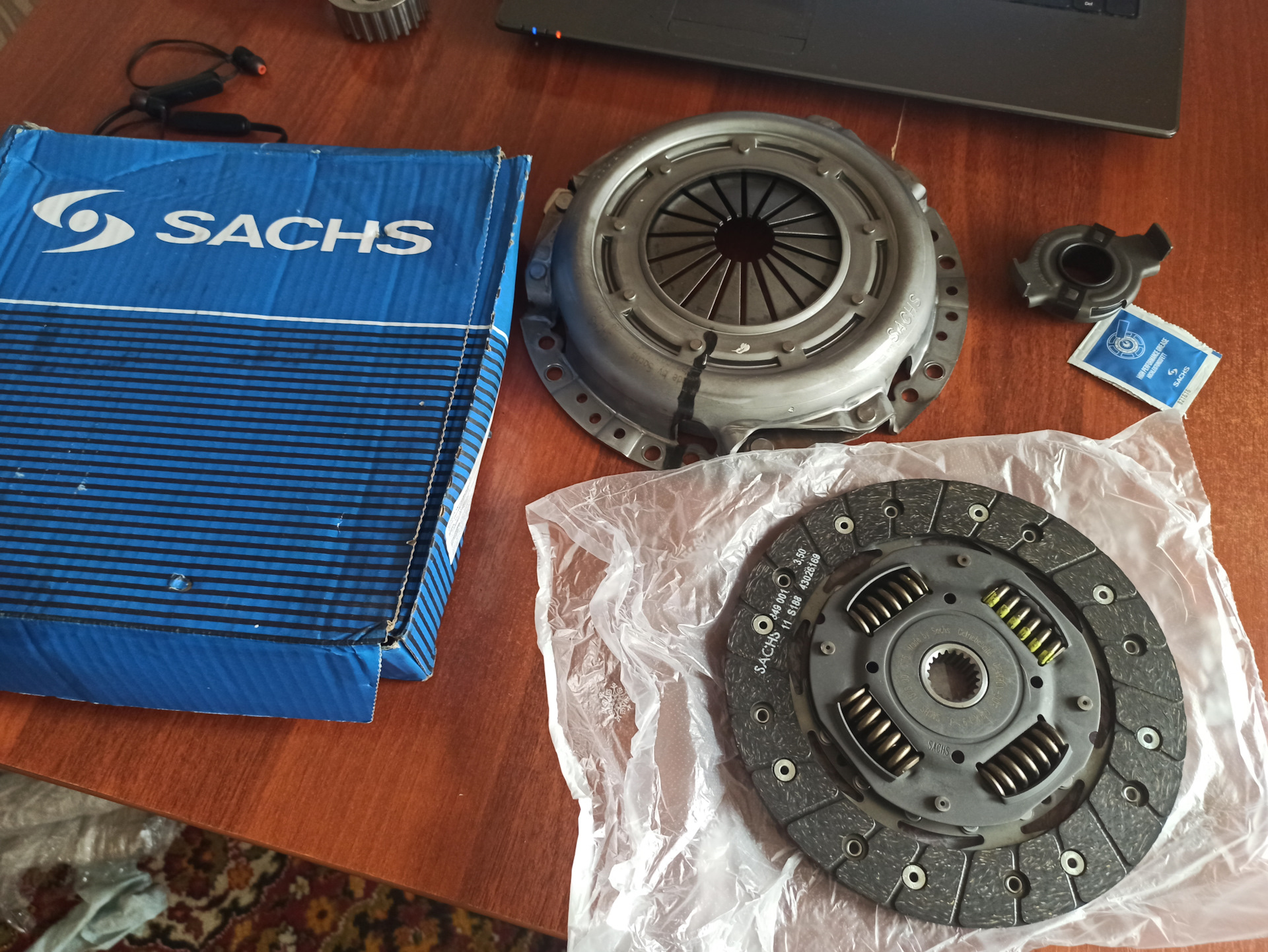

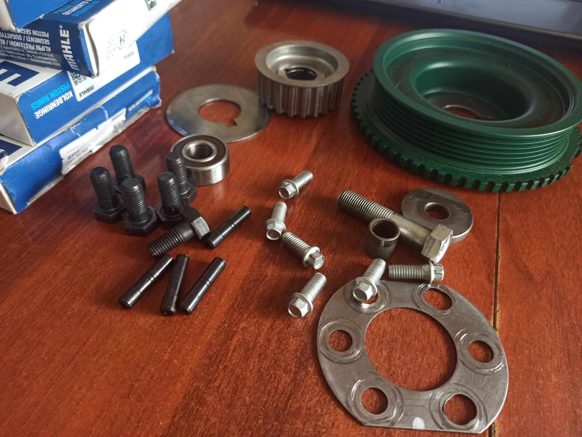

Сцепление выбрал мое любимое Sachs, из всех комплектов сцеплений, что я пережог, выжило только это)) Покупал в проверенном месте, сцепление оригинал.
Плюс закупил мелочевки для установки ШПГ в блок. Шестерня ProCar, была в комплекте с разрезными.

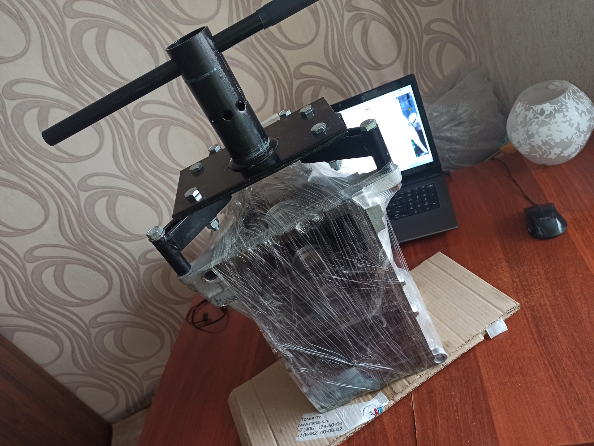

Ну и его Величество Блок двигателя ВАЗ 21126. Подготовлен к установке и ждет своего часа. Успел запылиться)

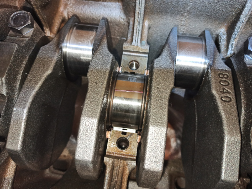

А теперь пару слов про Коленвалы Супер-Авто с 2015 года. А точнее, как я с ними попал на бабки.

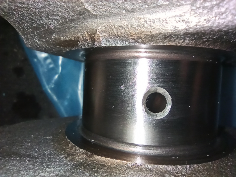

Мотокомплект был куплен в мае 2020 года, начал заниматься двигателем только в ноябре. Распаковал коленвал для примерки, он был в заводском пакете, с необходимыми антикоррозийными бумажками, прошедший ОТК на заводе, с заявленным изготовителем Mecaprom, Италия, все дела…

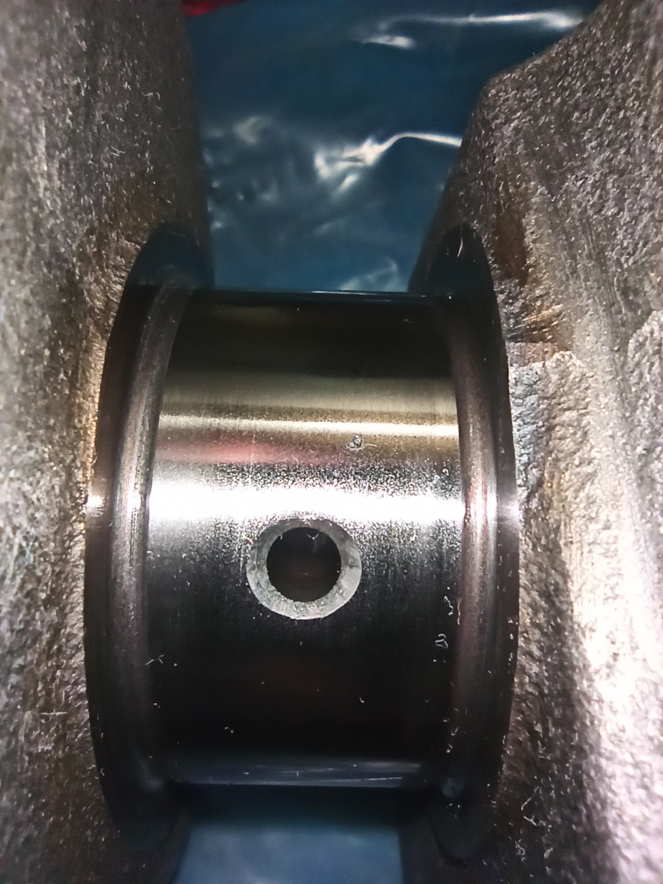

И знаете что увидел? Вот чего чего, а на новом колене раковин я точно увидеть не ожидал. Раковина раз.
Раковина два.
Походу фотки с одной и той же раковиной скинул, ну да Бог с ними, их было две! Новый коленвал! Как он прошел ОТК! 😠😠😠 Меня это выбесило! С момента покупки прошло уже почти пол года! Парни с магазина пошли на встречу и согласились об обмене. Отправил им коленвал, транспортные расходы само собой легли на мои плечи. Два месяца ждал новое колено, не было на обмен! Дождался, пришел другой, без раковин 😁 Уже хорошо. Промерял шейки, проверил зазор подшипников скольжения.

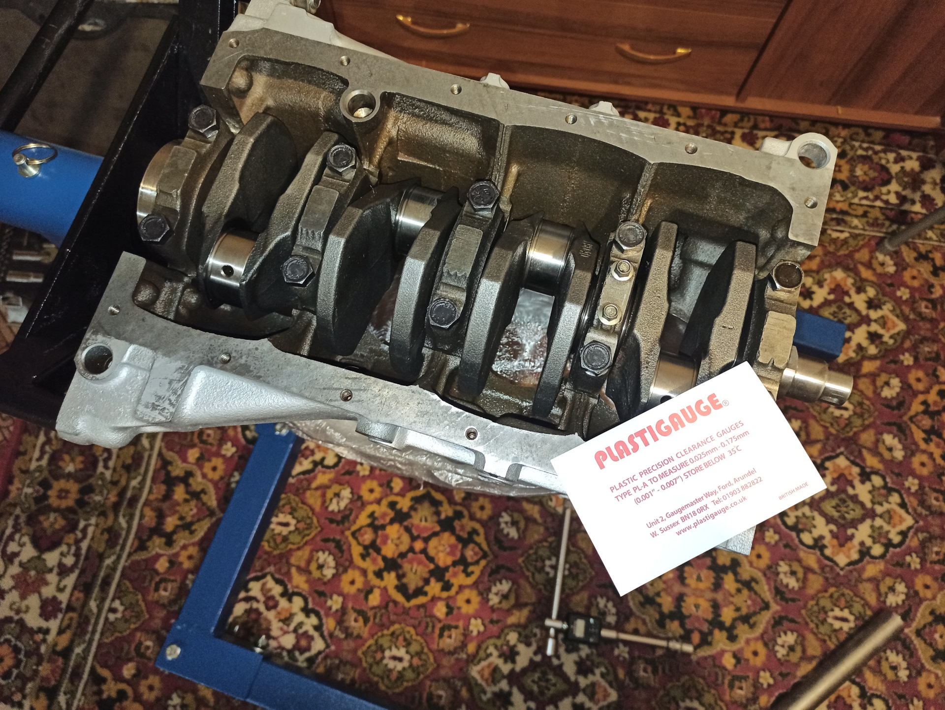

Использовал измерительный инструмент Plastigauge PL-A. Делал прямо дома 😁
Шейки в допусках, зазоры тоже. Балансировать сие чудо крайне обязательно. В нашей области была только одна контора, балансирующая в динамике коленвалы легковых автомобилей, как назло там уволился мастер, работу выполнить некому. Что делать, что делать? Едем в Челябинск, там с этим проблем совсем нет. Собрал вот такую вот красивую елку и поехал в Челябу.

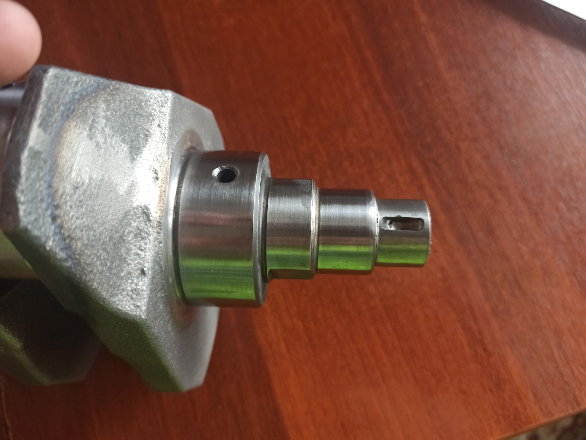

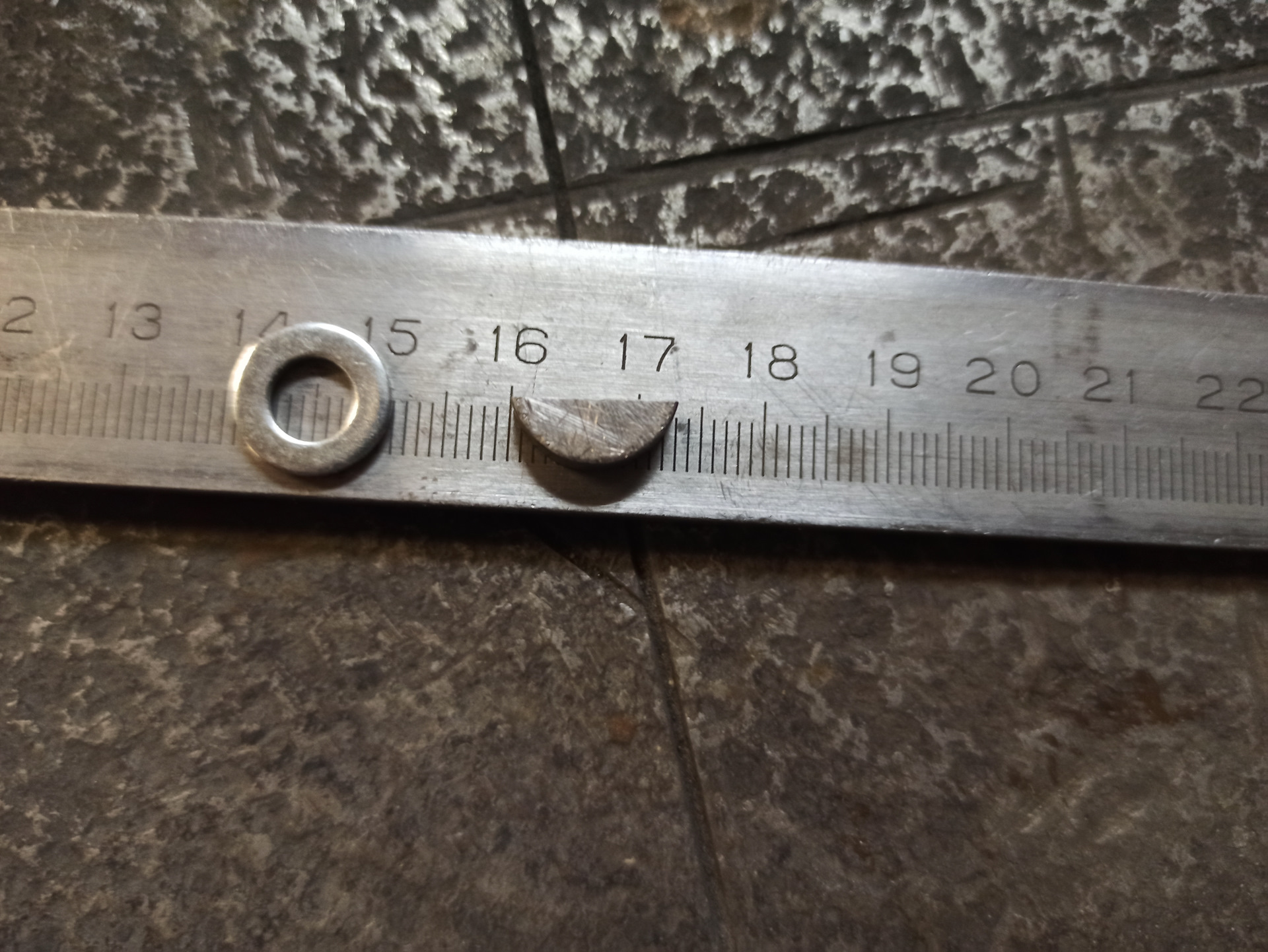

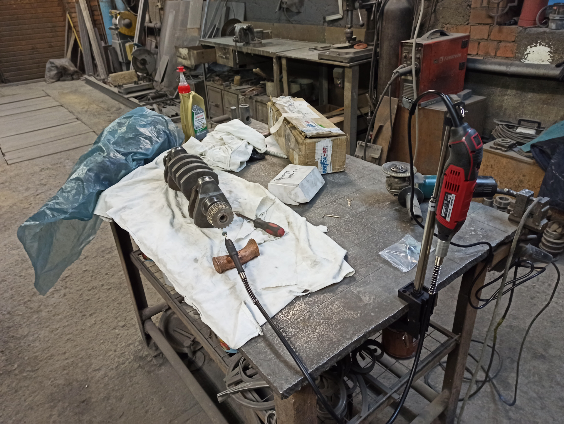

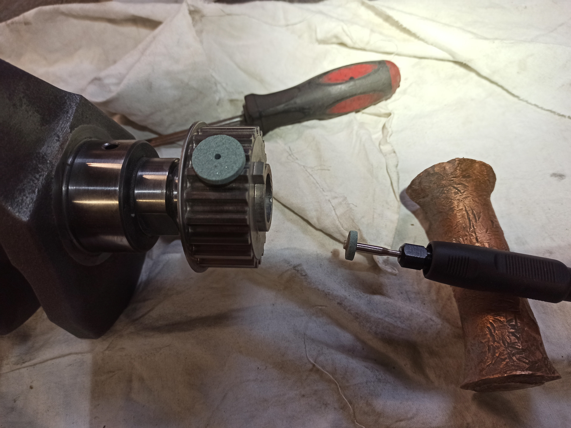

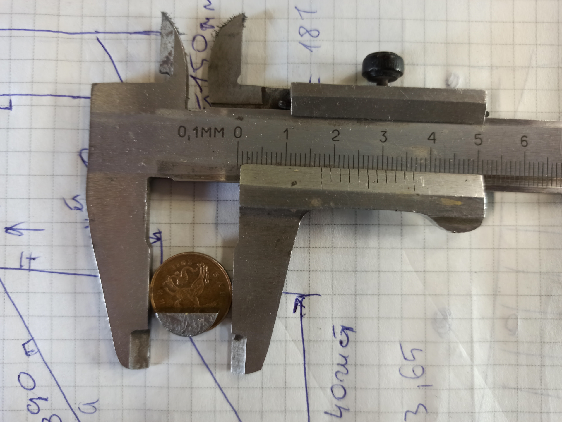

К коленвалу у балансировщина претензий не было. Почти. Почти! Биение 0.02 мм, совсем не критично, дисбаланс по коленвалу был 9 гр. Допуски. НО! Это выяснилось на балансировке! Просажен размер под шестерню ГРМ! Как таааак? 😠😠😠 Пзджц. Не поленился снять видео.
Что делать? Звонить менеджеру магазина? Коленвал отбалансирован, в нем появились дополнительные отверстия 😃 День потратил на покатушки и 5 000 рублей (бензин, еда, работа). Совсем не хотелось заниматься возвратами, тратить деньги на пересылки и опять по кругу… Балансировка и т.д. Изготовить шестерню? Так она литая, ее не выточить. Наварить носик коленвала? Так себе затея, он чугунный да и изведет его от температуры. Решил нарастить размер детонационным напылением, к слову, штука не дешевая. Отдал коленвал токарю, чтоб он посильнее прослабил размер, далее напыление и шлейфовка. Капец. Засрали шпонпаз.
Мелких дисковых фрез для станка вообще нигде не нашел.
Ладно, буду чистить вручную. Устроил граверную лабораторию 😂
Обтачивал мелкие камешки до размера шпонки и ими протачивал шпонпаз.
Без резких движений, предельно аккуратно, добился того, что шпонка без люфтов садится на нужную глубину.
Как то так.
Да и по сути, эта шпонка играет роль направляющей, шестерню держит затяжка болта, как ни крути. На многих иномарках этих шпонок вообще нет.
