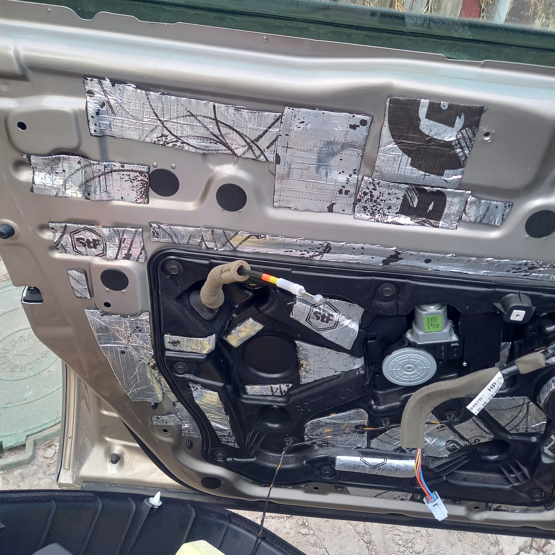

Не буду описывать процесс разборки и сборки двери, и шумоизоляцию. Эта инфа есть в достаточном количестве.

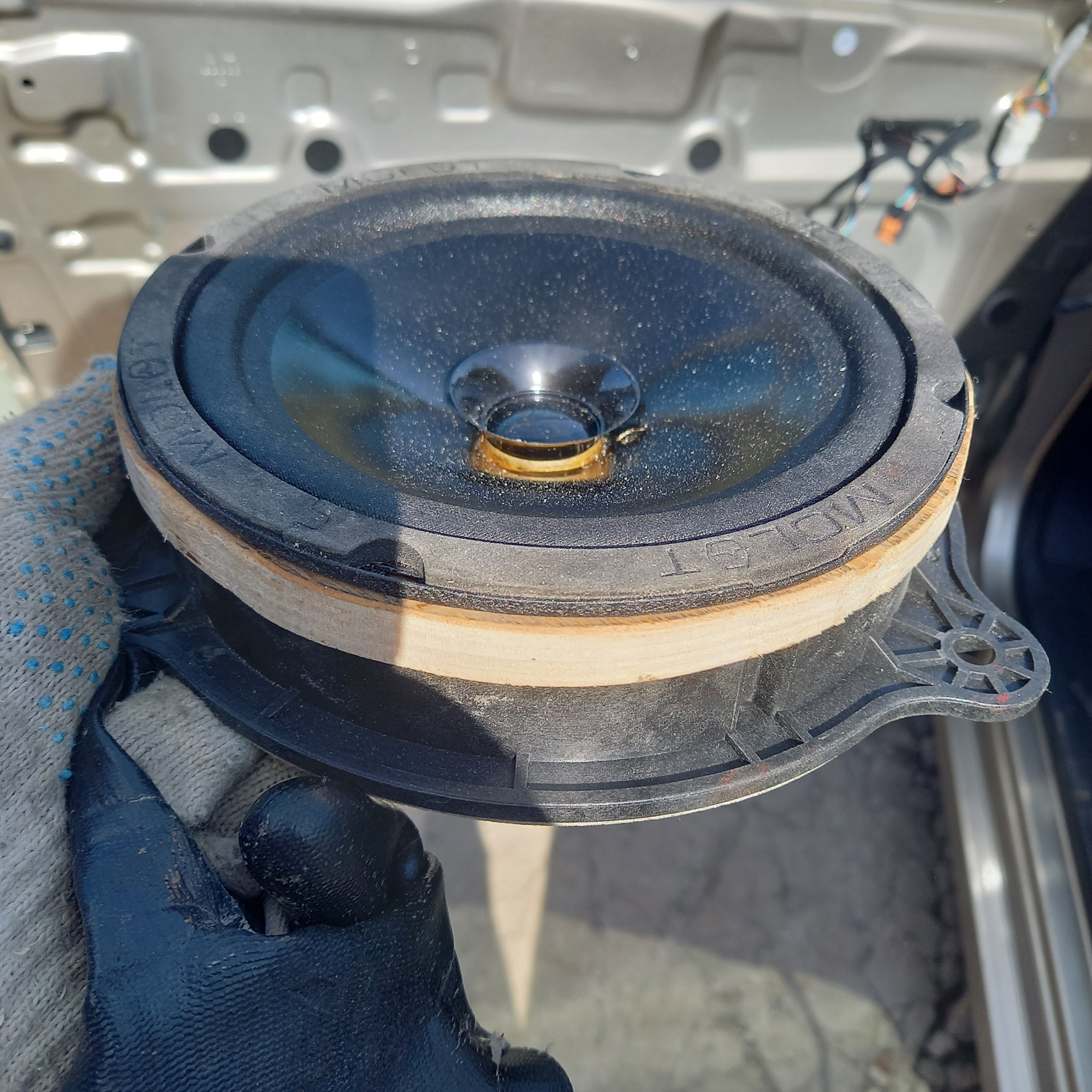

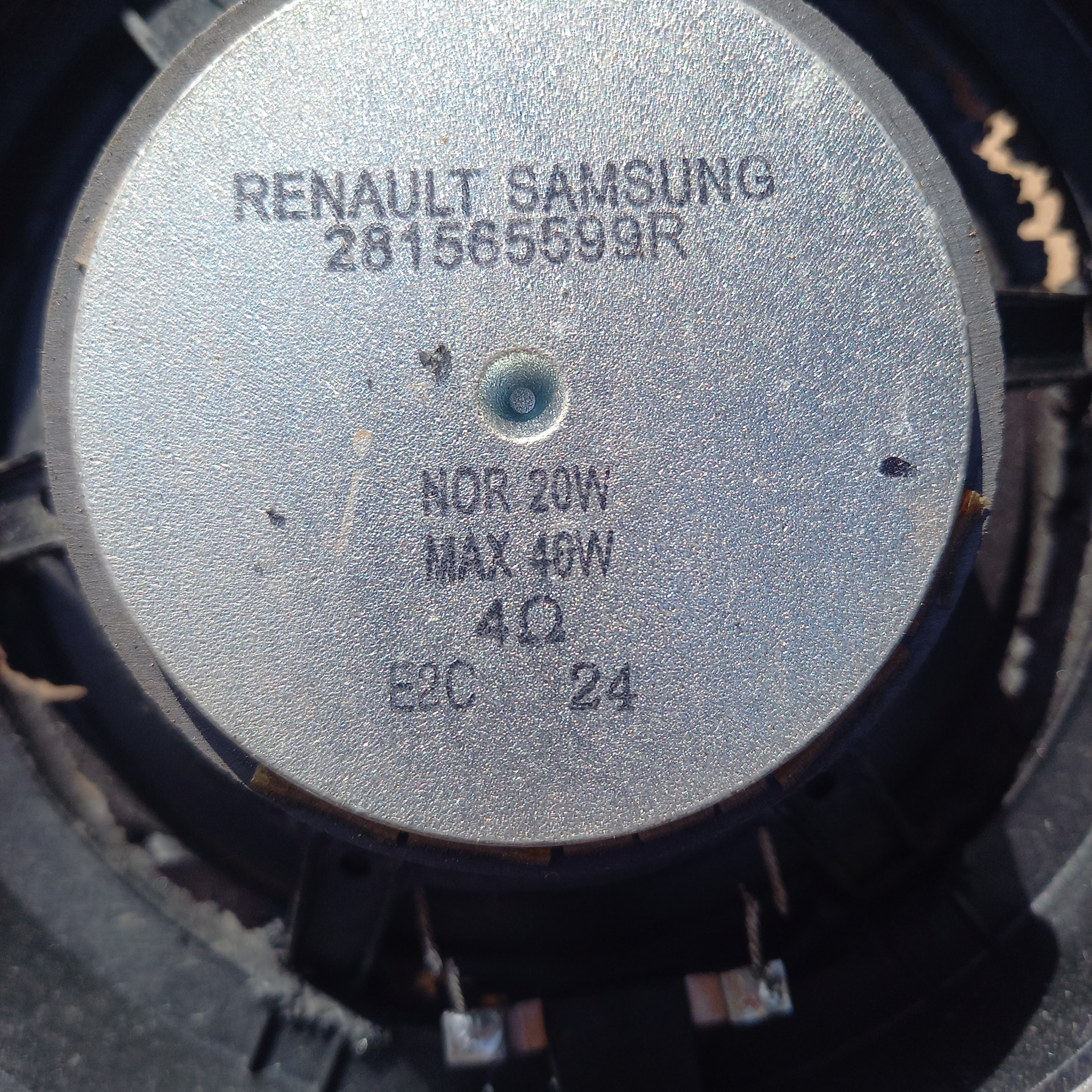

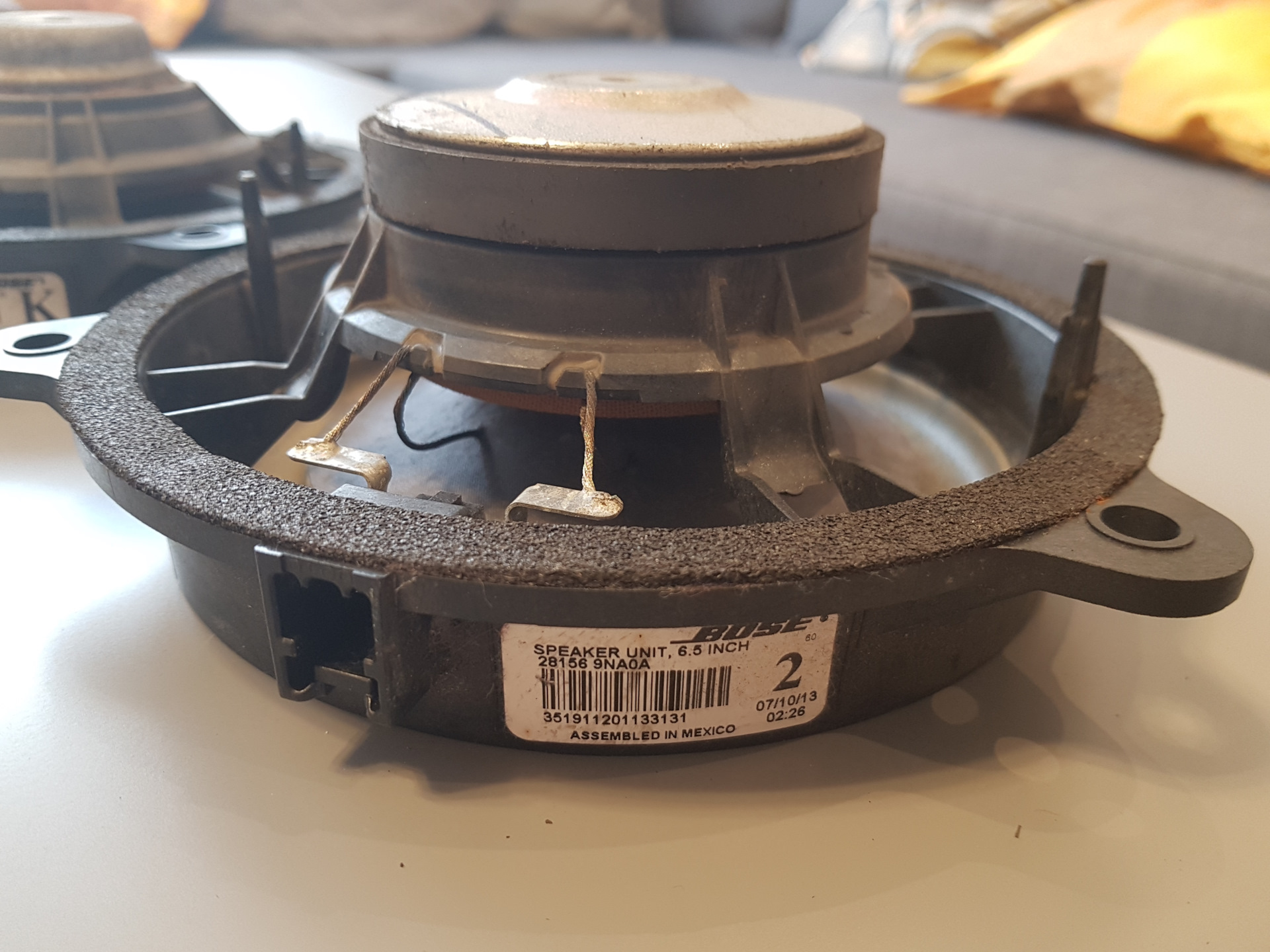

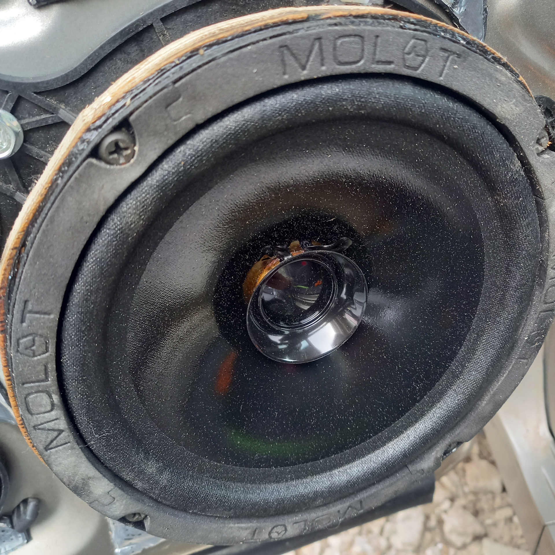

А вот какой мощности и сопротвления штатные колонки найти не удалось. Штатные 20w на 4Ом, диаметр 160 мм, были заменены на урал молот 90w.

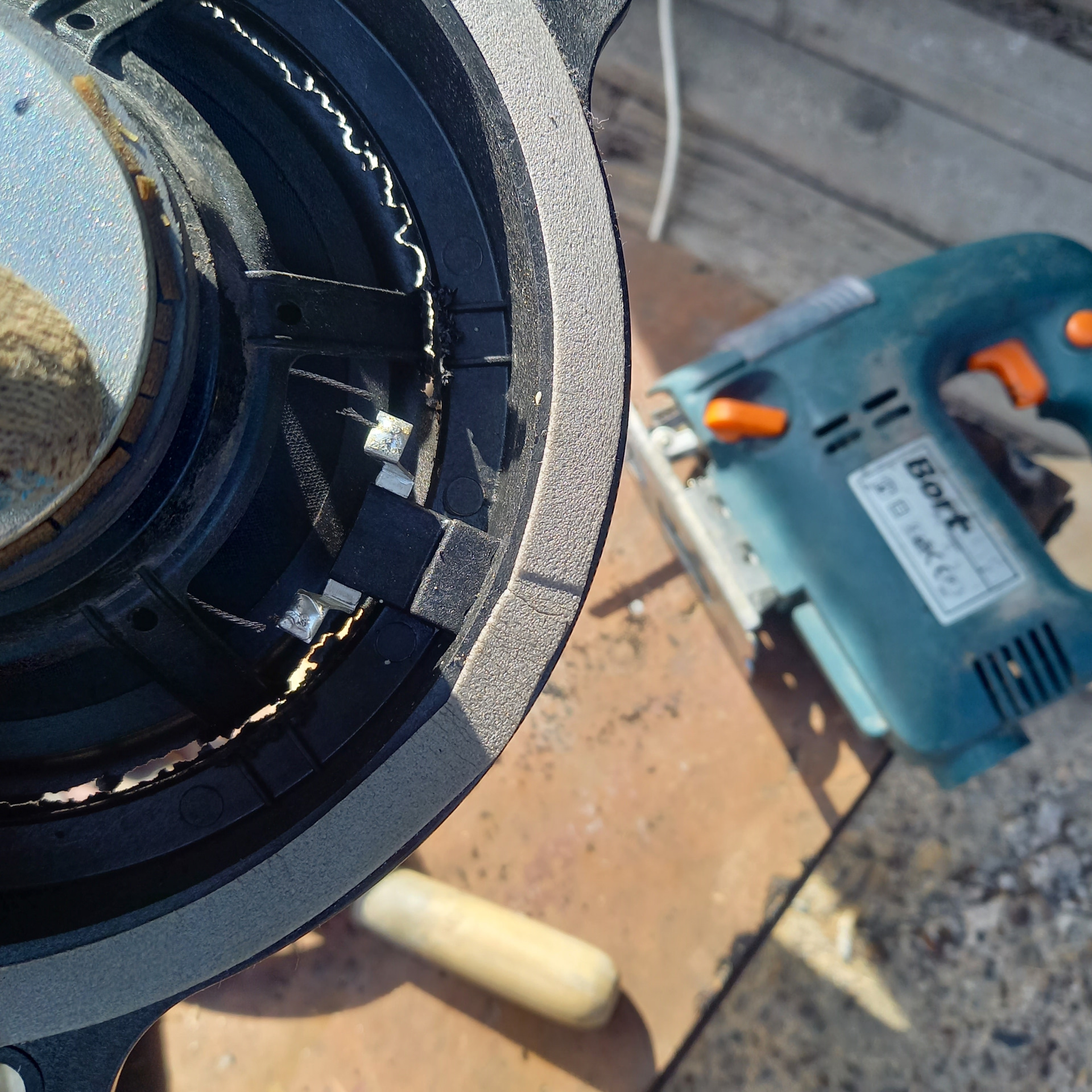

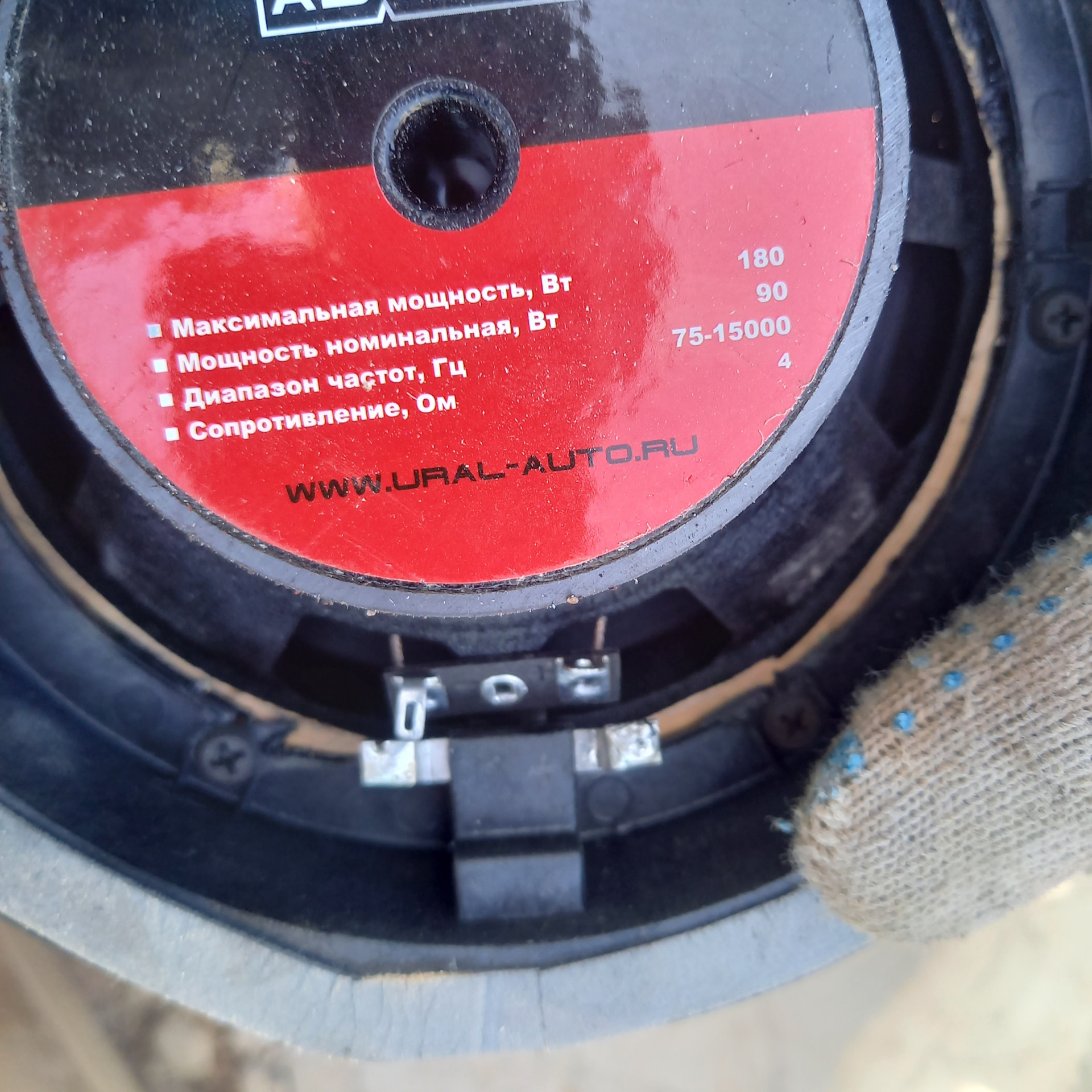

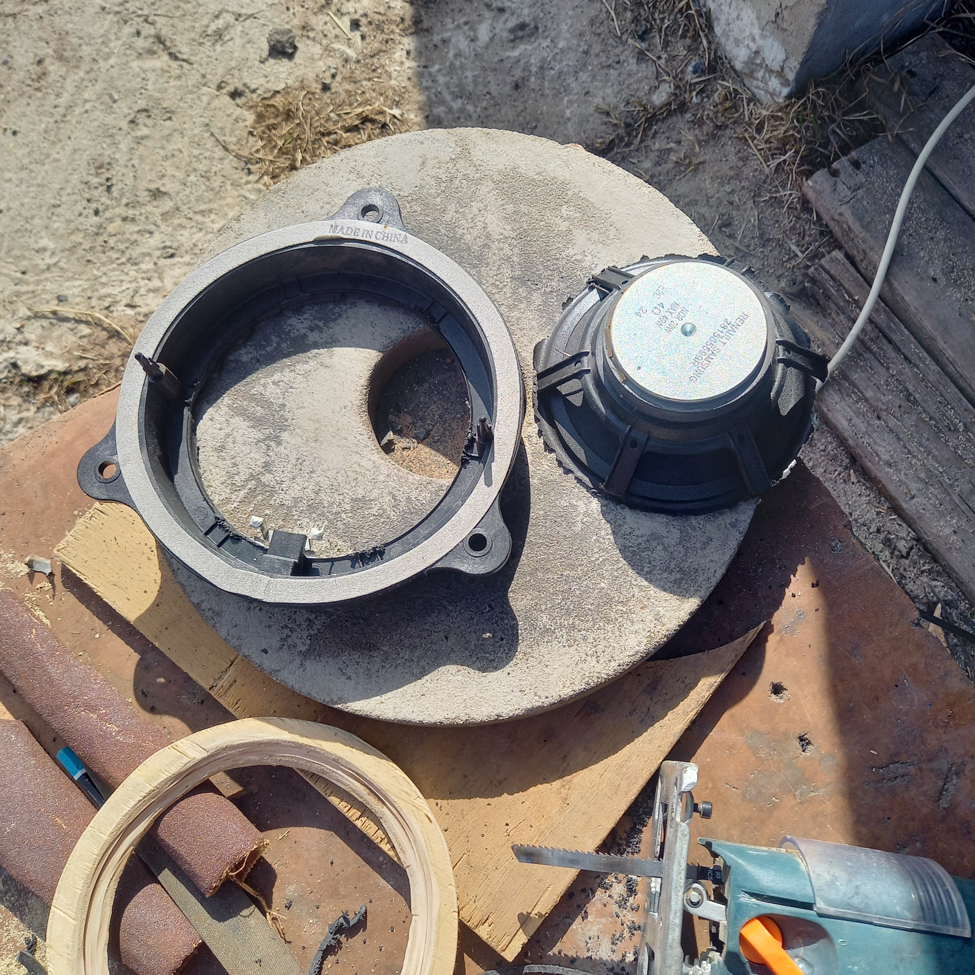

Подбирал по отзывам и характеристикам. Молот при хорошей мощности еще диапазон частот выдает хороший. Звук стал на порядок объемнее и чистый. Бас опять же появился. Еще хочу сказать что + на колодке динамика справа если смотреть с тыловой стороны разьемом к себе. Корпуса старых колонок использовал как подиум. Изготовил переходные кольца из фанеры. Все соединярось на герметик, чтобы исключить вибрации. Контакты пропаял. Бюджет 2000руб. 1500колонки Урал молот 165мм. И виброшумоизоляция на 500руб.

Заменил штатные BOSE 28156JY10A на BOSE от Nissan 281569NA0A. У последних магнит крупнее, и я думал придётся колхозить проставки. Но, на моём Koleos 2008 года в версии BOSE для Европы динамики крепятся прямо на железо. Пластиковая накладка меньше, никакой профилированной корзины под динамики нет. В этом для меня плюс, но для звука и сохранности динамика, конечно, минус. Но, цель была не улучшить звук, а вернуть как минимум прежний. Думаю, эти с большими магнитами и побасовитей будут, хотя мне и тех басов хватало при уровне НЧ посередине. Причина замены старых — хрипы и в конце концов пропажа звука. Они под магнитом корродируют от влаги, попадающей в дверь, возникает деформация, перекос и диффузор клинит. Б/у в Евроавто 28156JY10A с такой же коррозией. Да их, колеосных, и меньше. Ниссановских выбор больше, они поновее, посвежее.

Ну, теперь у вас усилитель с номинальной мощностью 20Вт пытается качать динамики с номиналом 90вт.
Это значит что динамики будут играть только на 20% того, что в них заложено и большего вы физически получить не сможете.
Кроме того, думаю при значительной повышении громкости усилитель начинает "клипить" от перегрузки, так как не хватает его мощности для контроля такого "тяжелого" излучателя.
Если бы подобрали хорошие излучатели с номиналом в 20-30вт, получили бы кратно лучший результат. В том числе по низким частотам. 90Вт динамики предназначены для работы только с отдельным усилителем (при чем не хилым таким).
Хотя подход к установке отличный.
В мануале колеос написано что мощность головы аркамус 4х90.
И какого хрена производитель ставит 20ватт неясно. На полной громкости отлично играют громче чем штатные.
Никому не навязываю то что сделал сам. Перечитал кучу умных постов как люди разбирают всю машину меняют головы и ставят сабы, тащут провода в палец толщиной, но хоть бы один умник выложилл фото штатных динамиков как я. Я искал долго. Даже никтотне пишет какой из проводов +.
Выложил свой пост, что бы другим помочь с подбором альтернативных динамиков.
