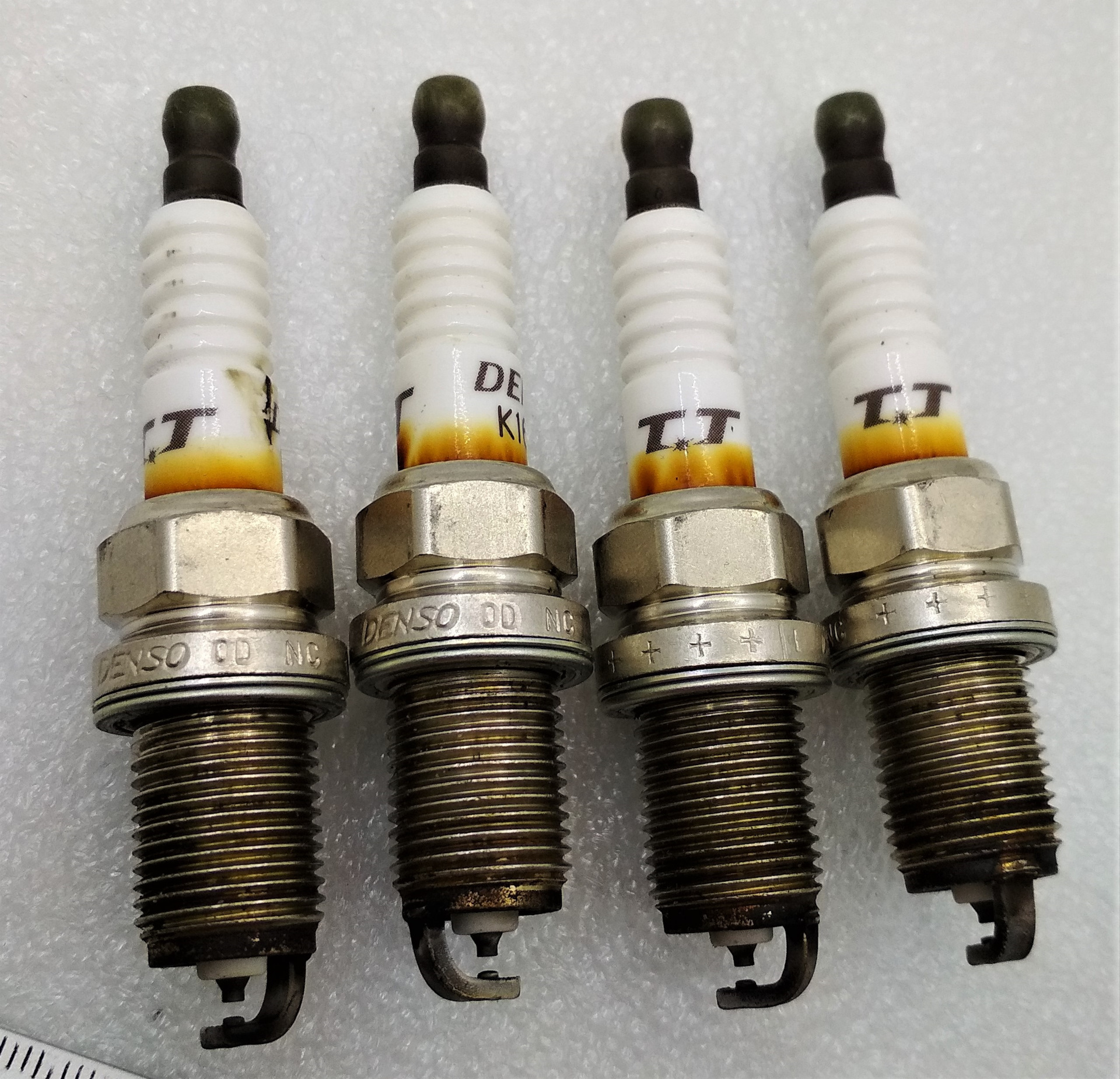

Точно не помню, но гдето в октябре поставил перед зимой новые свечи Denso K16TT, брал в проверенном месте и вроде как оригинал по всем признакам.
Откатал на них почти 5 тыс. зиму и половину весны.
Скажу что буквально через месяц появились какие то рывки при наборе скорости на повышеных передачах, рывки на старте. Ну да ладно катаем. Заводится машина с полпинка.
Зимой появилась вибрация во время прогрева на холотых которая начиналась с 1000 оборотов и продолжалась пока обороты не опустятся до 850 плюс, минус.
Пропала тяга, появилась тупость, усилились рывки.
4 дня назад утром выше завел машину она затарахтела, затроила, вибрация просто п*****. Что делать, подождал немного вроде все прошло, катался напрягали рывки, смычки машины и подтупливания.
Записался на то. купил масло, новые свечи, тормозуху, жижу в гур.
Сегодня заехал в знакомому на его сто.

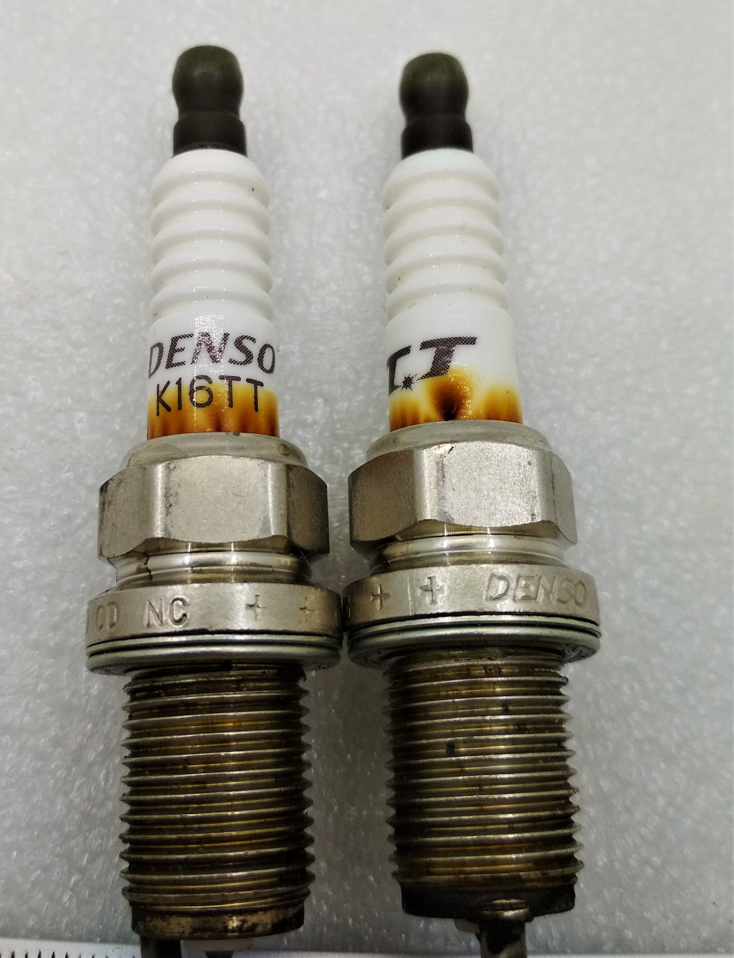

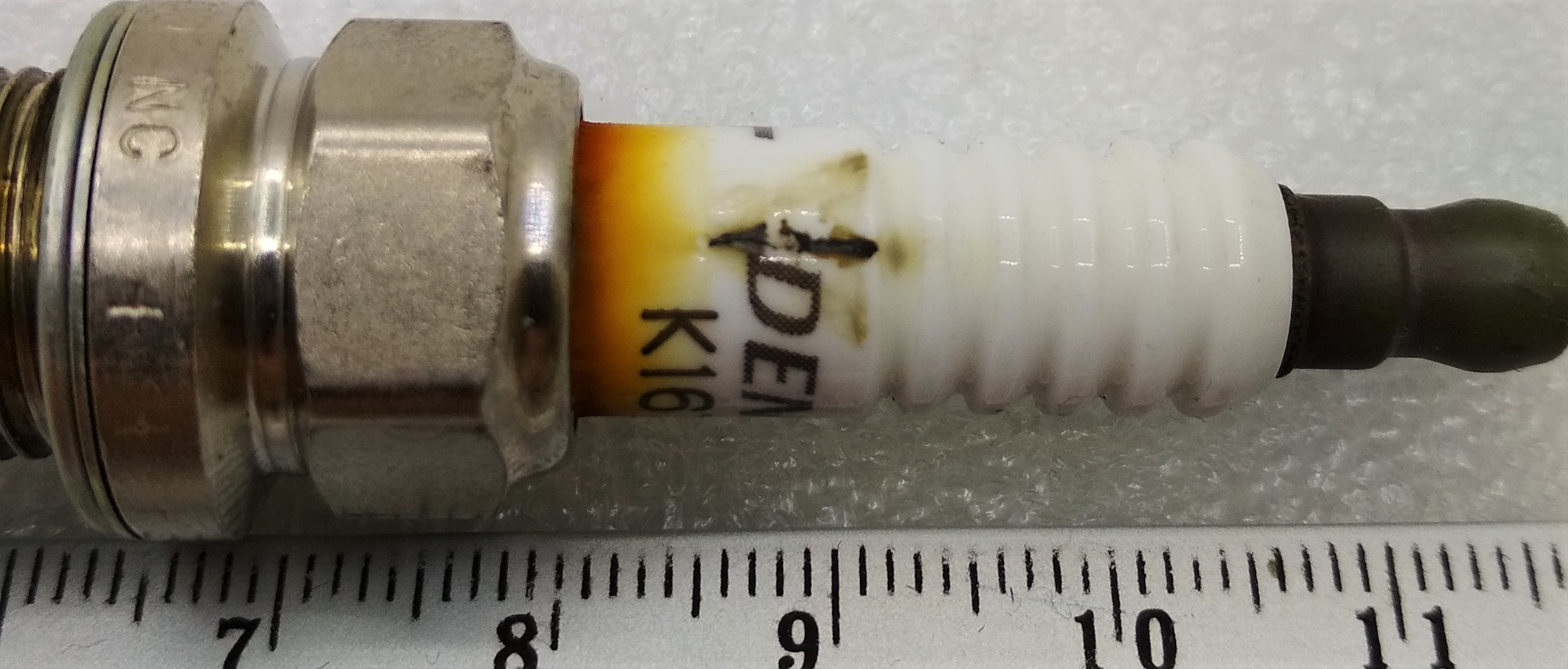

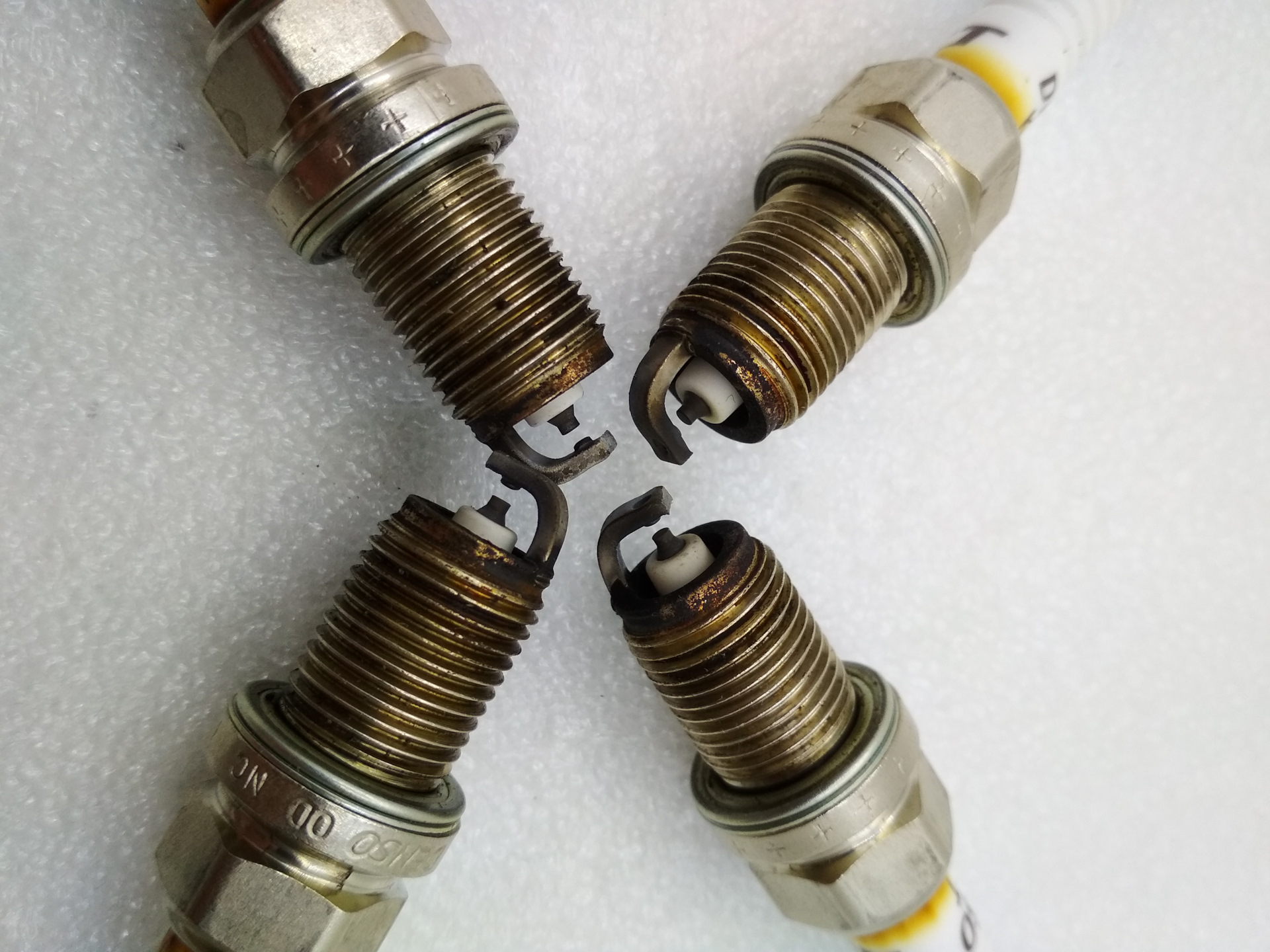

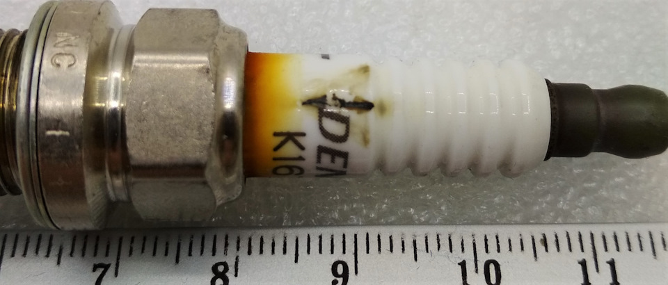

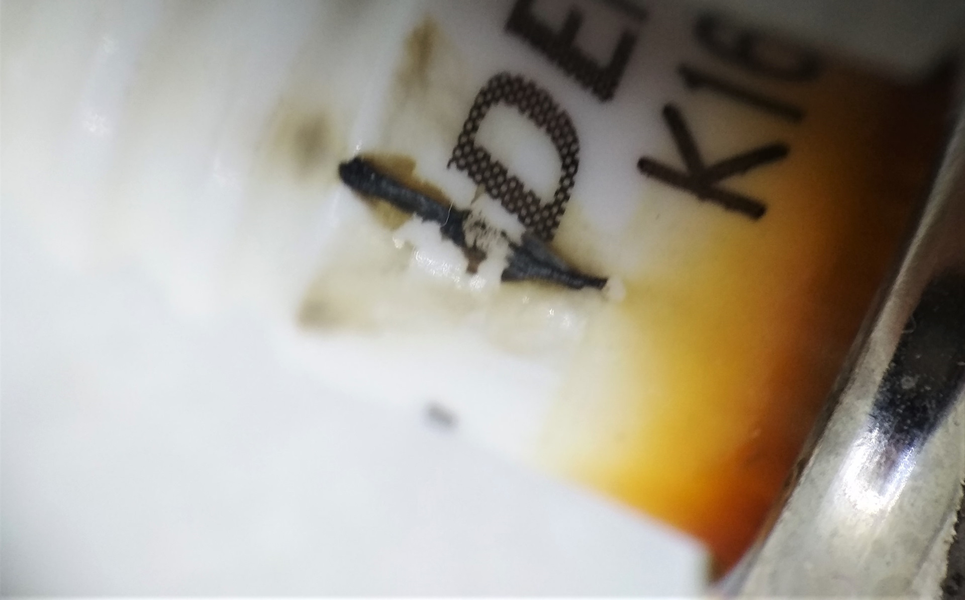

Жижи поменяли. Дошло дело до свечей, выкручиваем их а там п*****, одна свеча из 3-его горшка пробита просто трещина, остальные со следами прорыва газов. Именно со следами прорыва газов, а не коричневыми ободками от налипшей грязи от коронного разряда))) То есть свечи элементарно не держат компресию в месте соединения изолятора и металла. Вот и ответ на вопрос от куда провалы при наборе скорости на повышенных передачах, т.е. на пердежной тяге можно ехать и не париться.
По итогу поставил бош четырехлепестковые, с денсо все, на мой взгляд реально хуже нжк, хотя нжк тоже не особо, но тем не менне, таких пробоей и прорывов на них замечено лично мной не было.
Посмотрим как будет вести себя бош российский))) Но пока впечатления только положительные, рывки ушли полностью, как при наборе скорости так и при трогании, детонация на холостых от 1000 оборотов до 850 оборотов ушла, машина стала как самолет)))
Свечи Denso K16TT не прошли и 5 тыс. км.
ПС А может зря я гоню на денсо, а проблемы вовсе не со свечами, а с катухами? Интересно мнения экспертов по системе зажигания.

может еще и подделка… как то сильно грубо выглядят выбитые надписи на свечах
Да все может быть, в какой стране мы живем.
