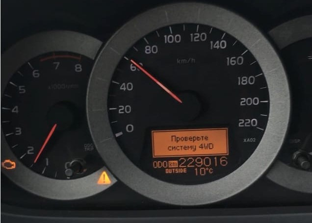

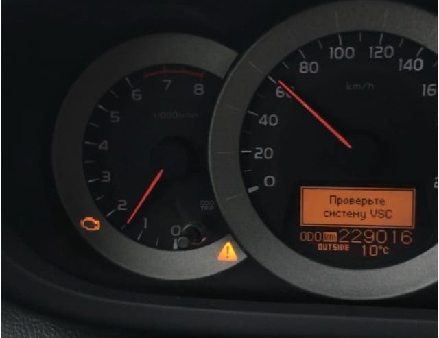

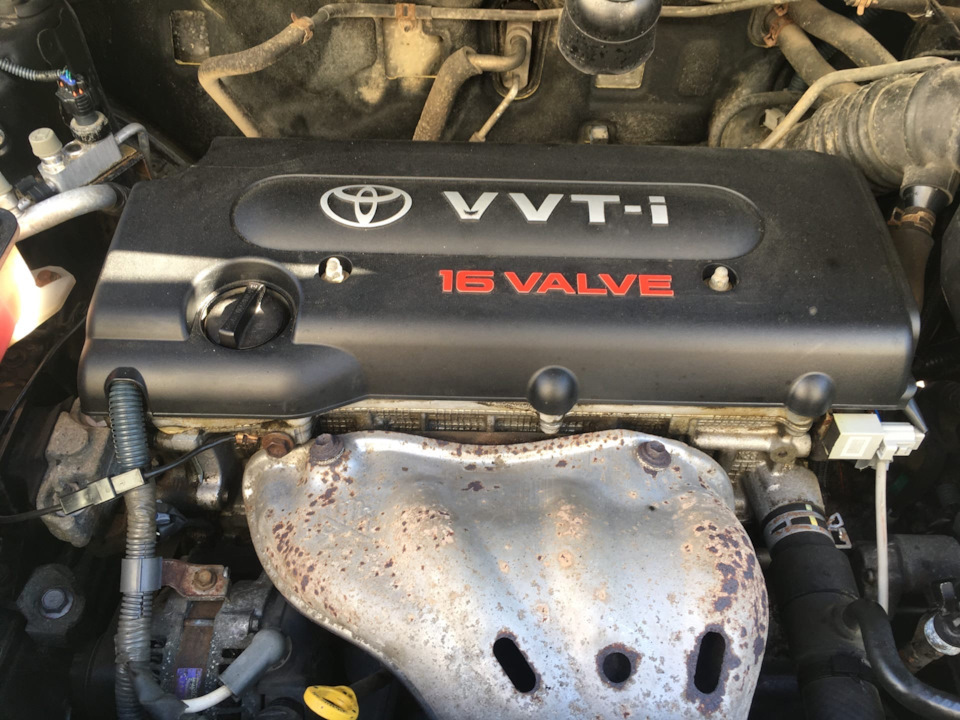

началось все с того что я заметил подтеки масла под клапанной крышкой, начал изучать данную тему и пришел к выводу, что нужно (хотя бы) почистить обратный клапан кратерных газов. Состояние его было как в большинстве рассматриваемых случаев на эту тему. Никто его до меня не чистил.
Завелся и поехал, спустя км 5, выскакивает вот такая ошибка. Я скорее сюда, искать похожие темы, что делать можно ли ехать и т.д.
Самое простое: снять "-" клемму, выждать 5 мин накинуть и смотреть что будет дальше. что я соответственно и сделал. предварительно добравшись до гаража. (за 5 мин вычистил "-" клемму, на ней было много мусора и сгустки масла с песком) чистил — средством для чистки контактов. Подключив и запустив авто, у меня начал отображаться расход в 99.9л. но ошибка пропала, мне это не понравилось и решил ехать в сервисный центр на диагностику. По трассе расход упал до 13л но на холостых расход рос до 16 — 17л. и продолжал расти, дальше я ждать не стал и заглушил. На диагностике никаких ошибок выявлено не было, специалист сказал вылезет еще раз — приезжайте не скидывая клемму.
т.к. заняться было нечем и мне не нравился расход (летом до сего события 11.6л) решил почистить и дроссельную заслонку (всем помогало) помогло возможно и мне. Постов на эту тему полно ну состояние было такое же как в этих постах) фото не прилагаются. Так вот расход у меня упал до 9.0л и на холостых более менее адекватно себя ведет. Начинался с 99.9 и проехав км 15-20 стал 9.0
в итоге: вроде все и хорошо стало, но х.з. появится ли подобное впредь, возможно из-за контакта плохого на минусе АКБ глюкануло систему, мб еще что, мб датчик кислорода балуется (хотя я думаю на диагностике бы увидели) а мб и еще куча причин, кто сталкивался с подобным… пишите
