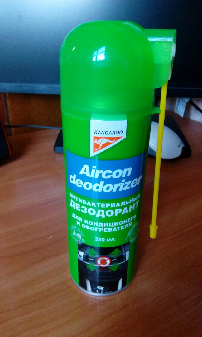

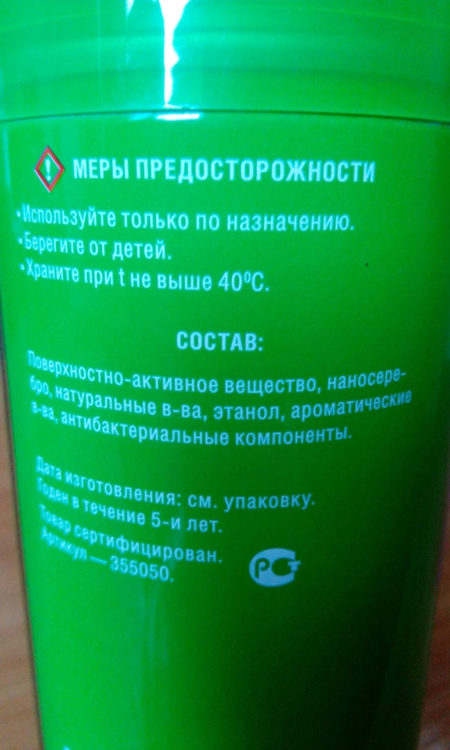

Итак что это такое :

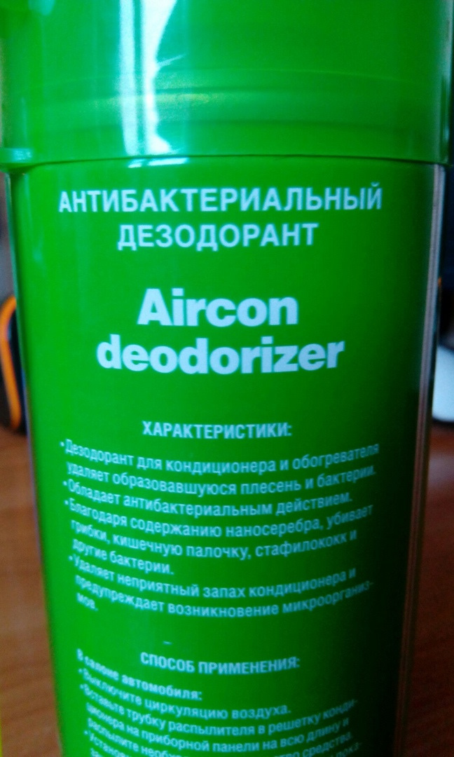

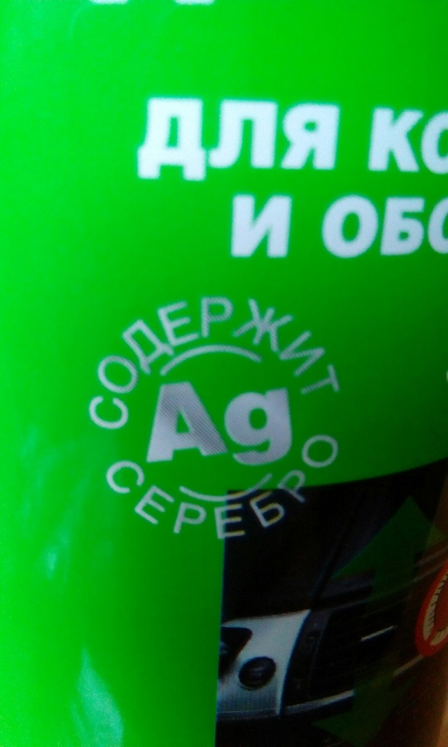

Антибактериальный спрей Aircon Deodorizer.Дезодорант для кондиционера и обогревателя удаляет на 99,9% образовавшуюся плесень и бактерии. Благодаря сочетанию компонентов наносеребра (серебро — нано), убивает кишечную палочку, стафилококк, грибки и др. Обладает длительным антибактериальным действием. Удаляет неприятный запах кондиционера и предупреждает возникновение микроорганизмов, являющихся причиной неприятного запаха. Использование дезинфицирующего средства одобрено управлением по контролю за качеством пищевых и фармацевтических продуктов.

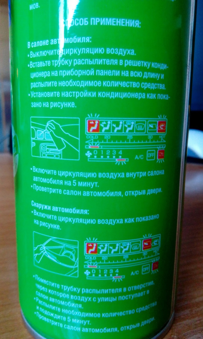

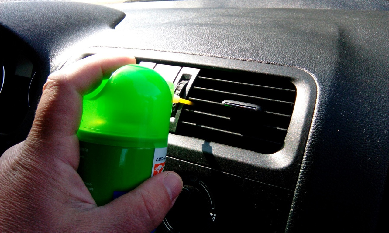

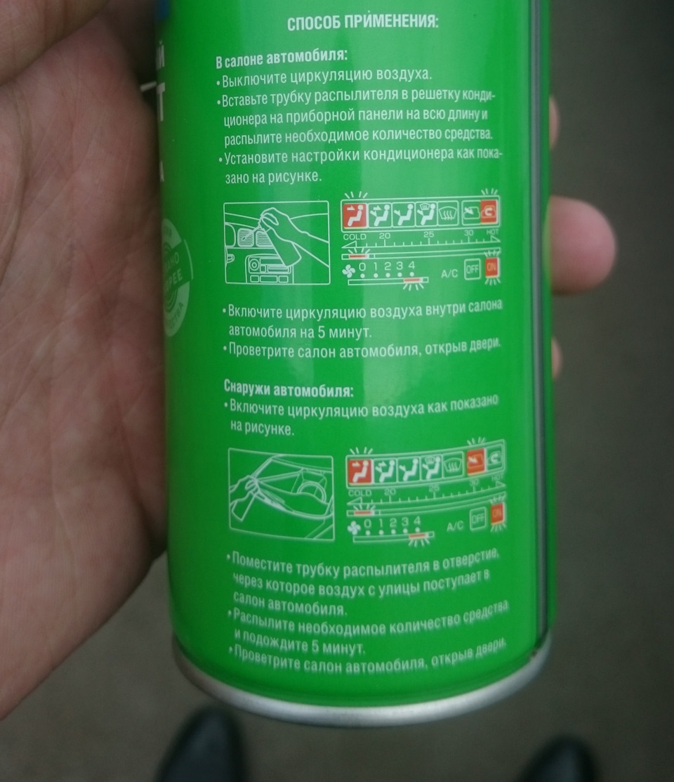

Вроде смысл воздействий понятен. Дальше нужно было понять как это применять. Смотрим рисунки на баллончике.
Все просто, два варианта. Один внутри при замкнутом цикле работы кондиционера, второй все то же самое, но с забором воздуха с улицы и распыление снаружи.
Т.е. в первом случае брызгаем достаточное количество в воздуховоды, включаем кондиционер на максимальные обороты и кольцуем воздух на внутреннюю рециркуляцию, выбегаем из машины и курим пять минут. Глушим двигатель, открываем двери и проветриваем.
Второй вариант все то же самое, но забор воздуха снаружи и брызгаем в прорези жабо в район забора воздуха. В принципе это все.

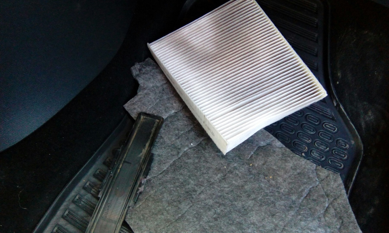

Я был готов так сделать, но меня смутило отсутствие упоминания о фильтре, нужно его снимать или нет, что с ним будет после процедуры или ничего не случится. Короче я его снял от греха подальше, он недавно новый установлен и опять покупать-менять не хотелось.
Фильтр вынул, заглушку закрыл. Проделал все процедуры.

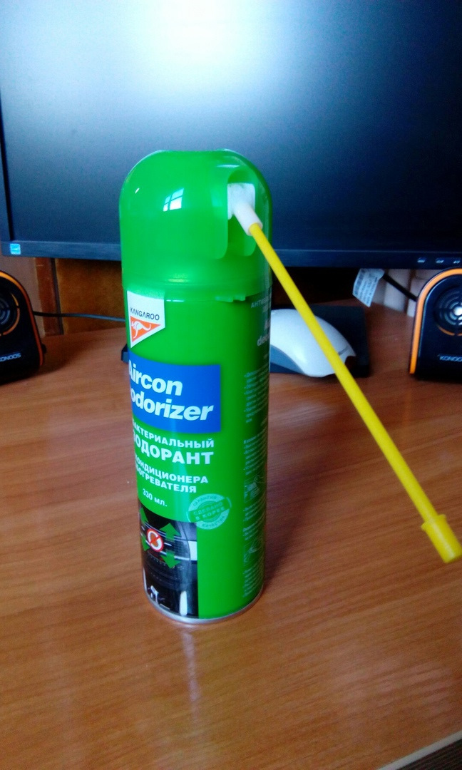

Теперь о плохом :). Не понятно было для меня, что делать с фильтром салона. Не понятно из инструкции, два этапа нужно делать ( внутри- снаружи) или это просто два варианта обработки и каждый выберет как ему удобней. Трубочка носик оказалась не удобной, утолщение на кончике не позволяет засунуть трубочку во все нужные для процедуры места, если в воздуховоды это еще кое-как удалось, то в прорези жабо вообще ни как. Подумал, ну вот зачем такое утолщение на кончике сделали, и только уже когда все сделал для меня дошло, да туда шланчик должен одеваться для удобства, но как я понимаю его в комплекте не предусмотрено и про него ничего не написано. Ну и самое главное это не понятная для меня фраза " Впрыснуть необходимое количество средства". Откуда я могу знать сколько необходимо ? Это как в рецептах по приготовлению пищи " Посолить по вкусу ", может по этому у людей не вкусная еда ? Может нет у них вкуса или он извращенный ? можно же написать " На литр жидкости класть 10 граммов соли". Поэтому брызгал секунды по три в каждый воздуховод и столько же на испаритель кондиционера при снятом фильтре. Знать бы правильно ли делал.

Все понятно, но пишут же- пшикнуть под жабо, для чего туда?
Везде написано: снять фильтр, и прямо на теплообменник; через центральный воздуховод на теплообменник; и в дренажное отверстие.
Пшикать в воздуховоды мне вообще не понятно зачем. Смысла от этого по моему нет.
Испаритель да, нужно обрабатывать. Но самый лучший способ на мой взгляд либо через дренаж, либо через канал охлаждения бардачка.

там же трубка короткая? или шланг одевал?
Одевал небольшой.
