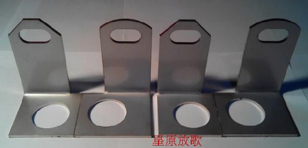

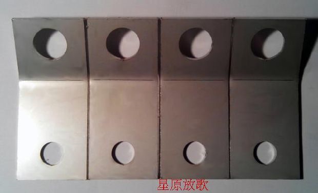

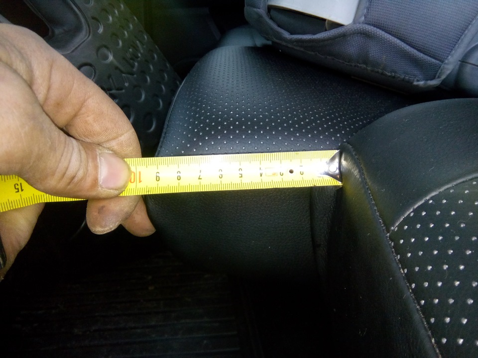

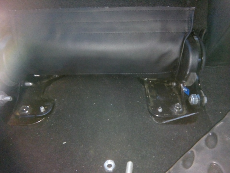

В прошлом году, на китайском сайте, наткнулся на комплект для перемещения заднего ряда сидений на 9 см.

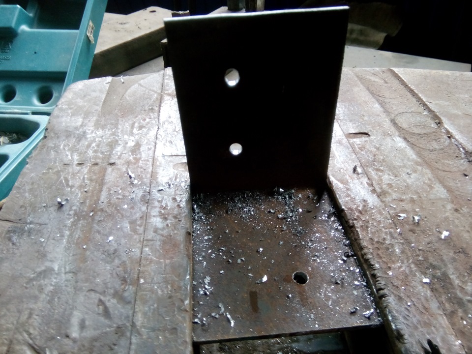

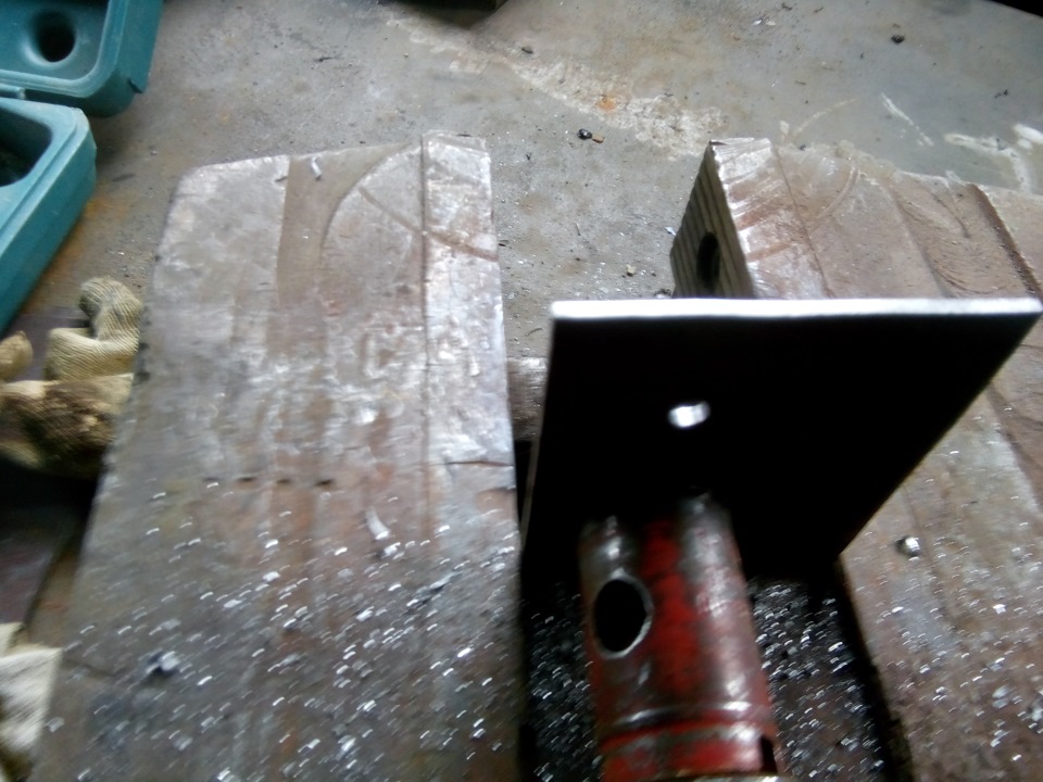

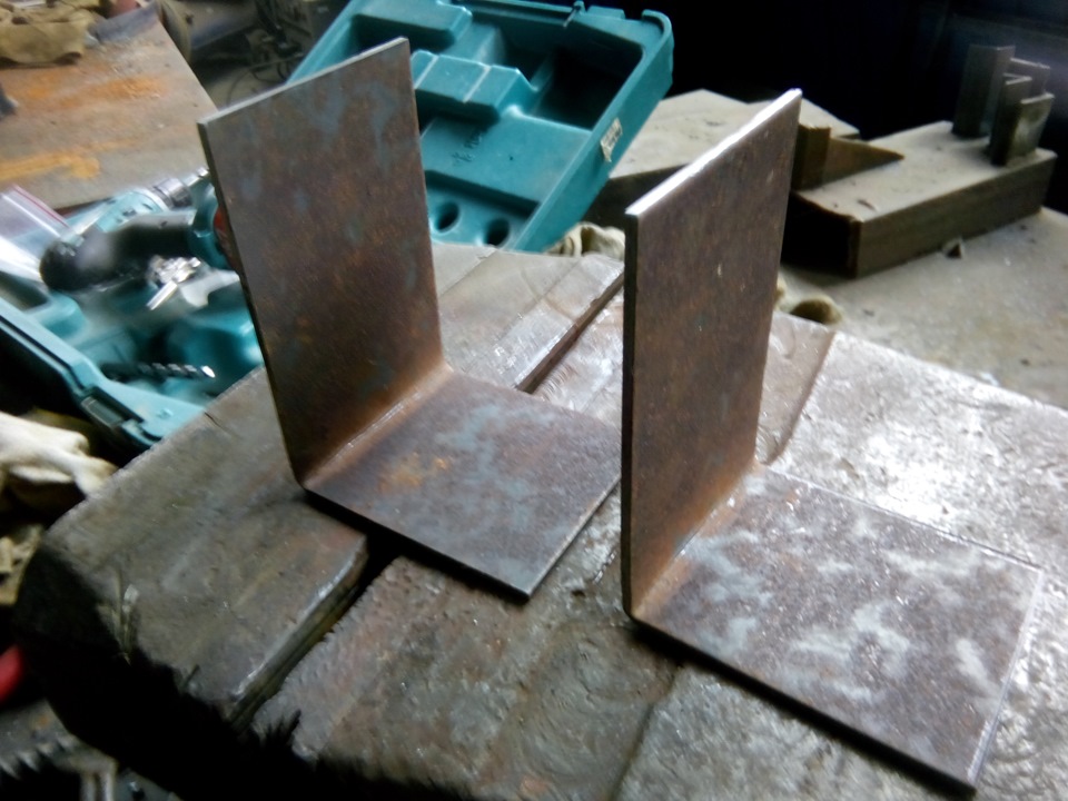

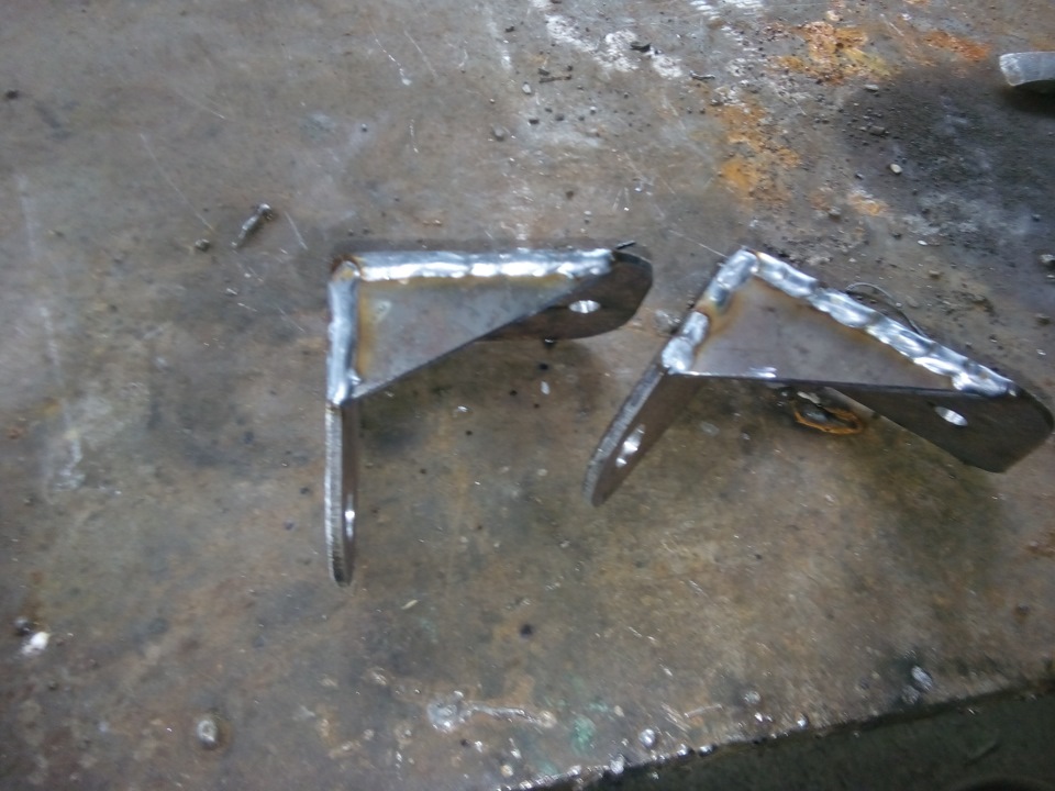

, его можно было приобрести за 180 юаней + доставка, ну в среднем в тыщи 2-2.5 можно было уложиться…пока думал, доллар стал зашкаливать, доставка стала "золотой"…эх, где наша не пропадала…решил сделать сам, взял листовой металл толщиной 3 или 4 мм, начал с левого кронштейна, выгнул Г-образные штуки

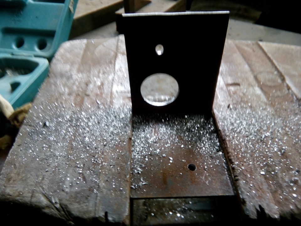

разметил и просверлил отверстия
обточил на наждаке

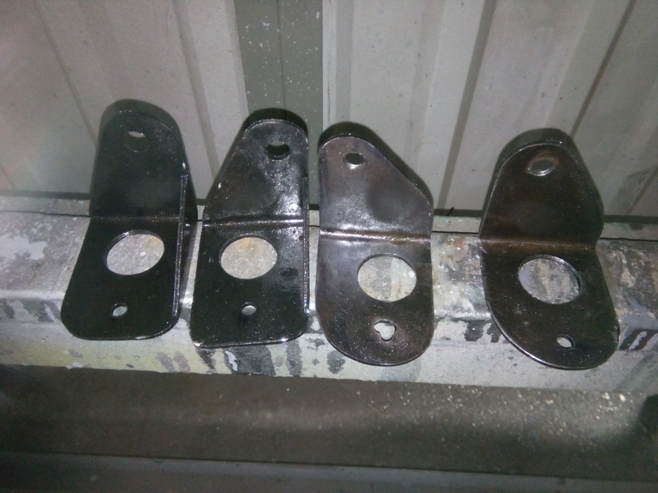

примерил по "месту", если всё подходит, то красим…

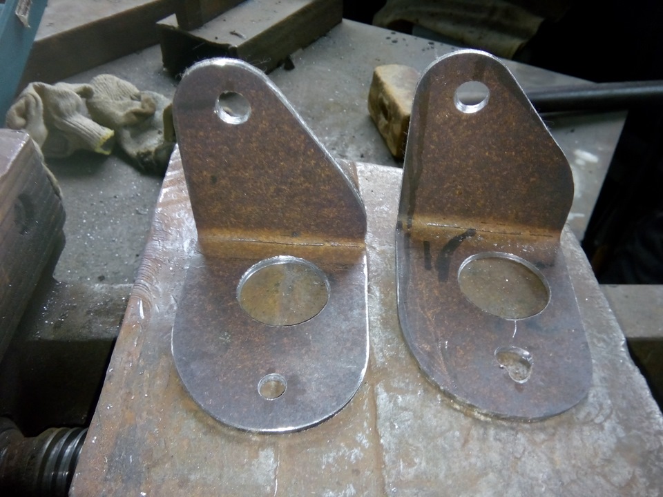

теперь делаем правые кронштейны:

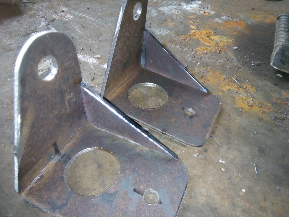

также берём Г-образные штуки, размечаем, сверлим…в них я ещё приварил "косынки" для жёсткости

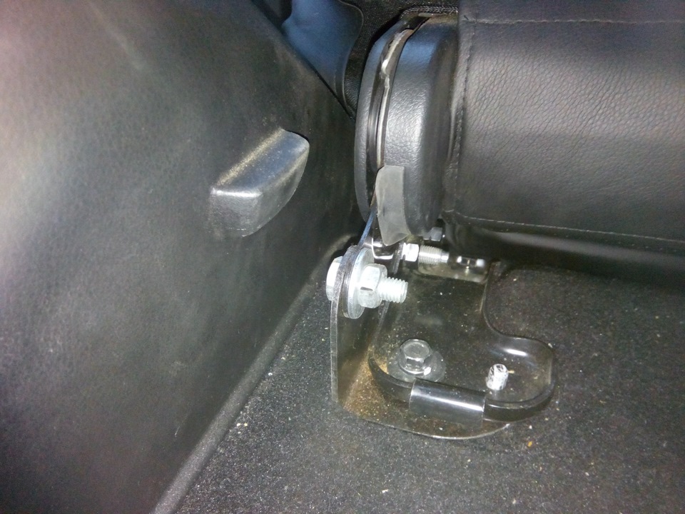

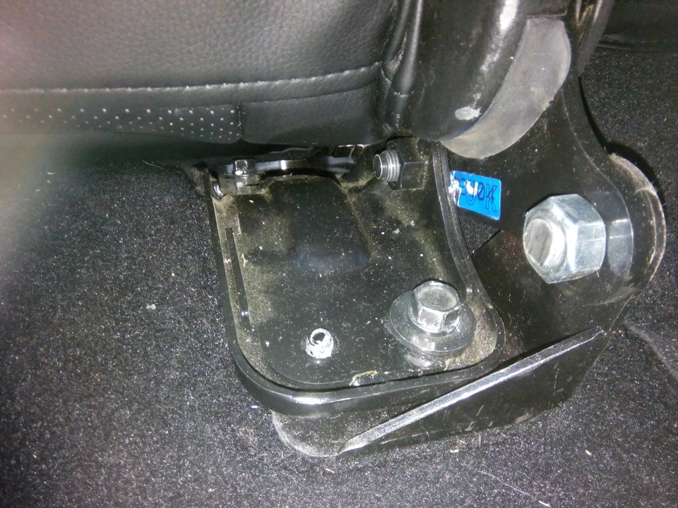

…примеряем на машине, и в покраску

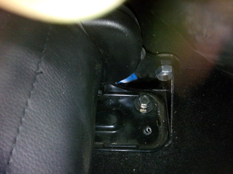

…сохнуть сильно времени не было, пошёл ставить…

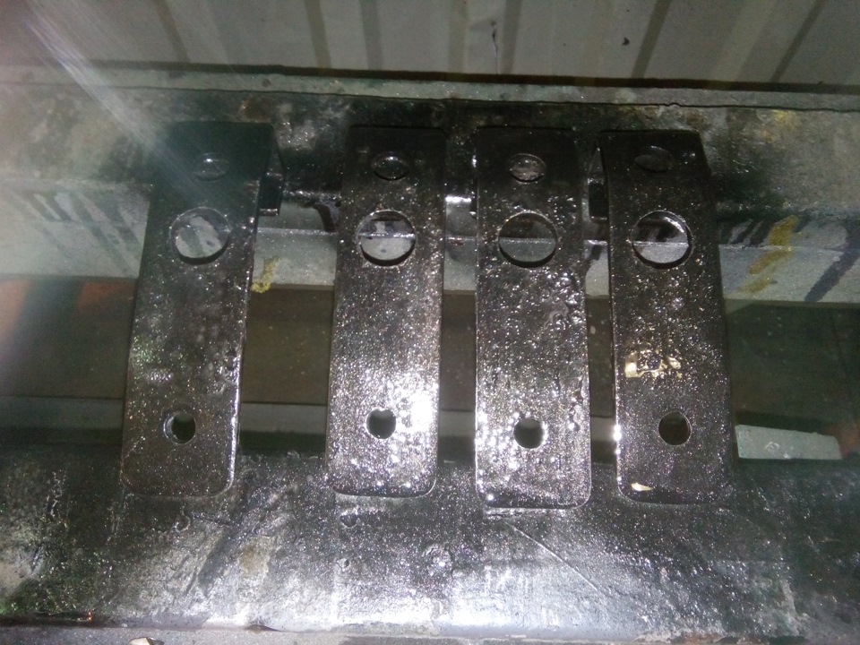

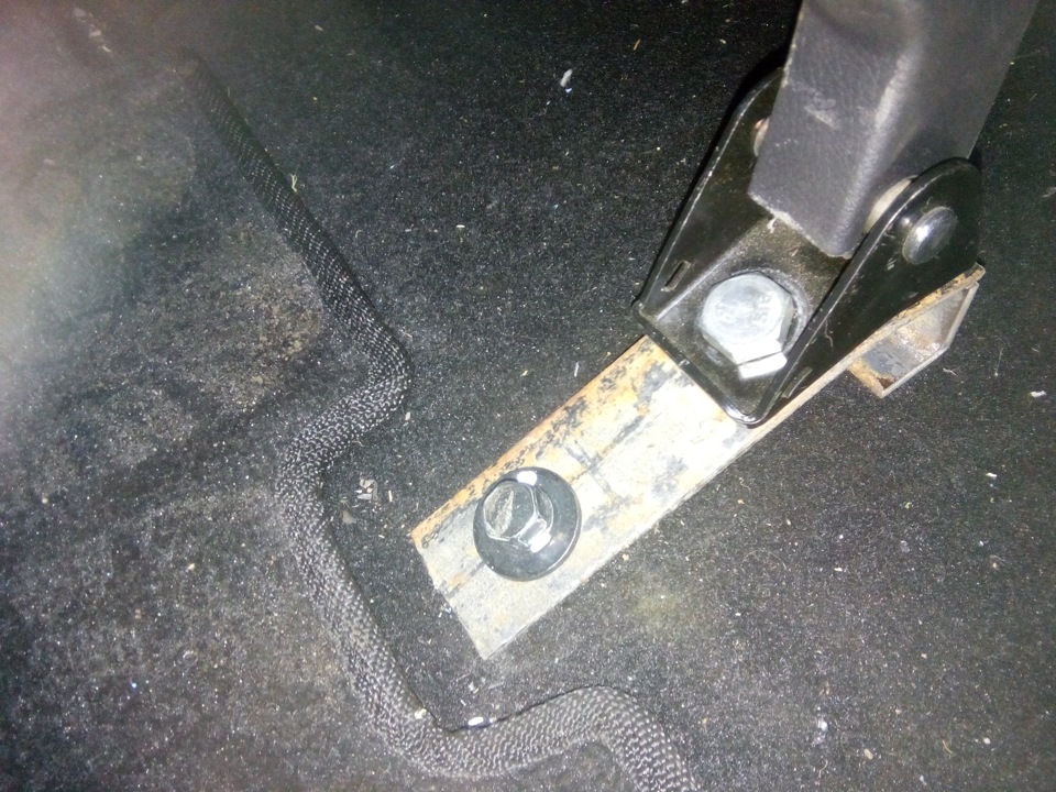

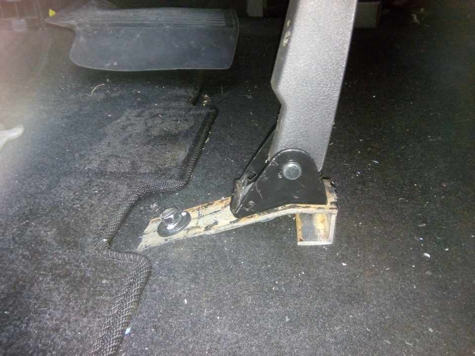

поставил, теперь из полосы 40х4 мм изготавливаем кронштейны под передние "ноги"
красим
и ставим на место

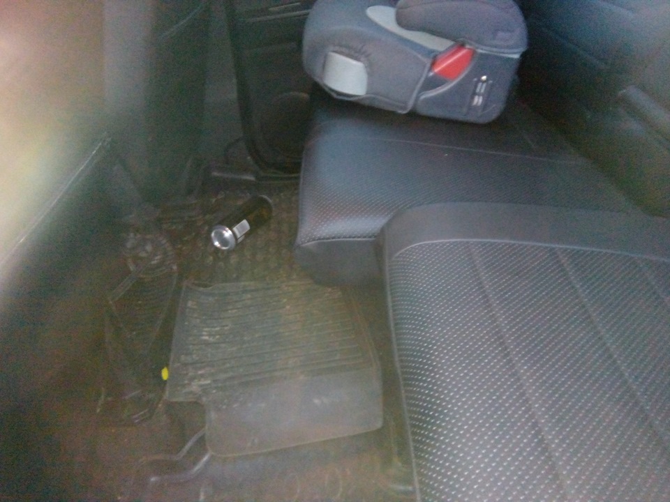

ну вот что получилось,
на другой диван не хватило времени да и сил…позже доделаю…времени затрачено около 6-ти часов…

Не понятно за счет чего оно назад сдвинулось? Перед ясно удлиннился под ножками, а сзади что за уголки и для чего? За счет чего сзади смещение?
…за счёт перемещения основного крепления сидух, было вот так :savepic.su/5289250.jpg
Snouman
savepic.su/5246242.jpg
Snouman
стало вот так savepic.su/5306661.jpg savepic.su/5296421.jpg
Snouman
www.drive2.ru/l/5909872/
Спасибо! Понятно. Теперь без вопросов, ясно куда лезть. Отличная работа!
