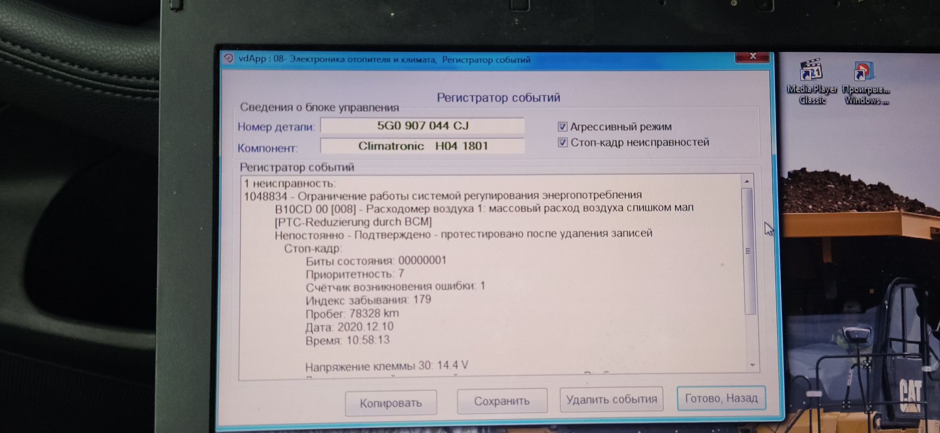

Последняя ошибка (Адрес 08: Электроника кондиционера / отопителя Label: Не найден …1048838 — Ограничение работы системой регулирования энергопотребления…)связана с долгим включением зажигания. Происходит когда ключ повернут, лампочки горят, но машина не заведена. В твоем случае она произошла при тесте мозгов васей с выключенным двигателем. Это не критично, и ее просто удаляют.
По турбине — у гольфов на 1.4 такая же хрень.
Это наверно когда скрытые функции активировал
можешь проверить по логу васи. Либо на ТО был, там тоже машина так же долго висит не заведенная. Можешь попросит сервисменов рассказать об этой ошибке, интересно, что скажут. Как я понял они не все о происхождении ещё знают.
nike-22
Уже старая тема но отпишусь. Час назад словил. Эта ошибка вылетела когда из мойки выехал. Т. Е машина с зажиганием не стояла. В моцке завелся норм. Выехал и решид машину пороветрить. А был морозец -8 я минут 10 проветривал. Ну и хапнул три ошибки: ключ, эту, и селлектор
