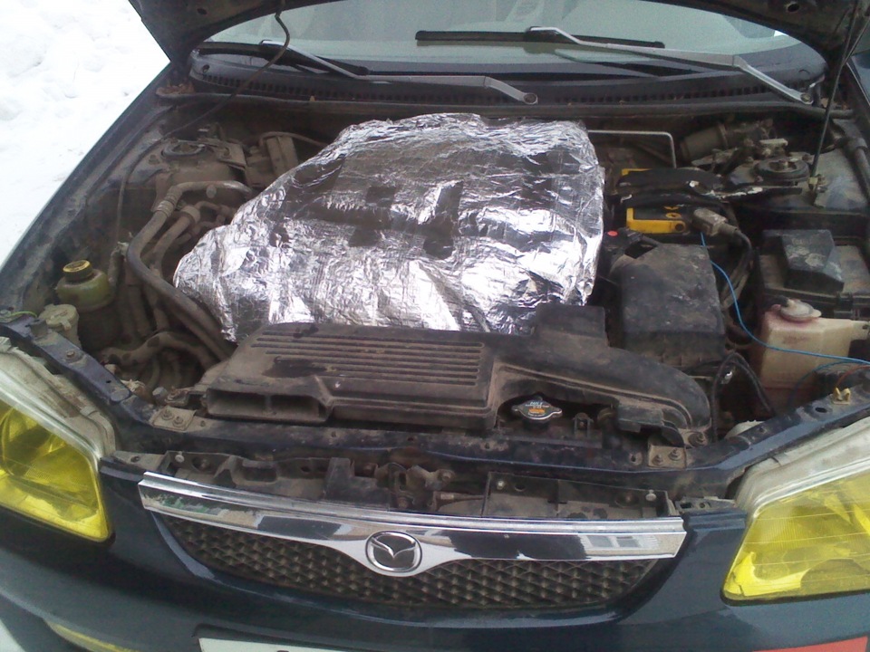

далее-заметил я(давно), что на трассе, на скорости примерно 80 км в час и до стони машина начинает почихивать.хм, капризничает девочка моя.протер ей фары, помыл кузов-не помогло.видать, дело серьезное.решил задобрить по другому-купил цветов и торжественно вручил ей, встав на одно колено, но это так же не имело успеха.блин!придется напрягать извилины, а может даже поработать руками(

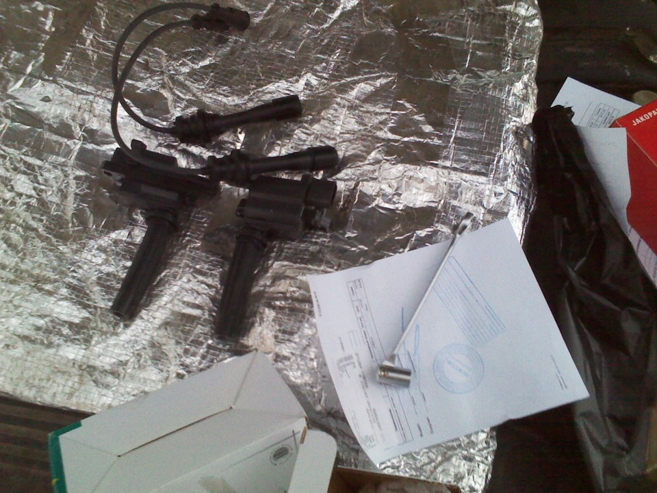

.круг подозревавемых стандартный-топливная система и система зажигания.а так же-нагар на клапанах.все фильтра я менял летом, так что на них можно не грешить.из топливной системы остается бензонасос .надо бы замерить давление на рампе, но тут засада-снова у механиков вытягиваются морды лица, как только они слышат, что надо что-то делать с "мацдой".блин блинский и подстава подстав.ладно, пойдем по другому пути-предположим, что дело всетаки в свечах-проводах-катушках.возвращаем на свое законное подкапотное место дензо иридиум пауэр(попутно заливая в бак присадки для чистки инжектора, форсунок, клапанов )-не помогло.далее пытаемся проверить теорию насчет катушек и вв проводов.залазим в экзист и встречаемся с очередной засадой-сроки. . .
ездил бы я по городу, было бы пофигу-ну, заглох бы где-нибудь и фиг с ним, но так как работаю теперь в 35 км от дома в славном городе кинеле, то перспектива встрять где-нибудь на трассе со сдохшими катушками, не грела совершенно.заехал и купил то, что было-катушки мобилетрон и провода джакопартс(
(хотелось бы, конечно, не их).установил.прямо возле магазина.всю дорогу из магазина домой прислушивался к ощущениям.казалось, что двиг заработал мягче и кто-то невидимый но оч злой перестал держать машину за задний бампер, но не факт.возможно, дело в том, что ехал без четверых пассажиров а возможно-эффект плацебо.пожуем-увидим.старые провода, похоже, были эн джикей и еще, судя по изоленте под бандажом, поменял я их не зря

1) Мобилетрон – отличные и приемлемые по цене катушки. Не понял только в чем проблема менять их на горячем движке? И почему ты не особо рад, что запчасти именно этих фирм достались? Хотел ориджинал? Думаешь он оправдал бы свою стоимость? Или знаешь аналоги добротнее? И какая цена то их?
2) Костян, насчет NGK – эта «изолента» идет с завода) Купишь новые – там то же самое будет) Не ну мошт на фотках я че не вижу, но можешь голянуть фотки моих новых NGK тут www.drive2.ru/cars/mazda/…a/2/journal/?page=1#pager

10-страна происхождения этого мобилетрона напрягает, хотя-там теперь всё делают.хотел Bremi 203/79 Катушка зажигания 2шт по 1 815,41 -но они сначала пропали из списка аналогов, потом манагеры доблестные сказали, что они на мою машину не канают, хотя все мы сегодня видели, что канают очень даже.цена примерно та же, но фирма как-то посолиднее.если верить описанию на том же экзисте, то они этими катушками свечами и прочей электролабудой с 27 года занимаются
2)-хотел провода эн джи кей, но их ждать пришлось бы до вторника, а где гарантия, что я в понедельник на трассе не встану ?взял джакопартс.у меня к ним не оч хорошее отношение.мне кажется, они китайцы, а цена как у нормальных.но выхода не было.вставлять старые провода в новые катушки рискованно-если дело в них, то можно подорвать катушечное здоровье вплоть до летального исхода
