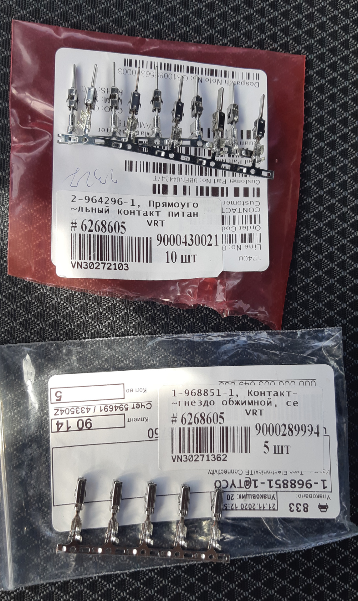

Контакты 2-964296-1 (понадобиться 1) по цене 140 руб за 5 штук.
Контакты 1-968851-1 (понадобиться 2) по цене 200 руб за 10 штук.
Провод медный (согласно схемы 1,25 мм²) около 1,7 метров. У меня был в остатках.

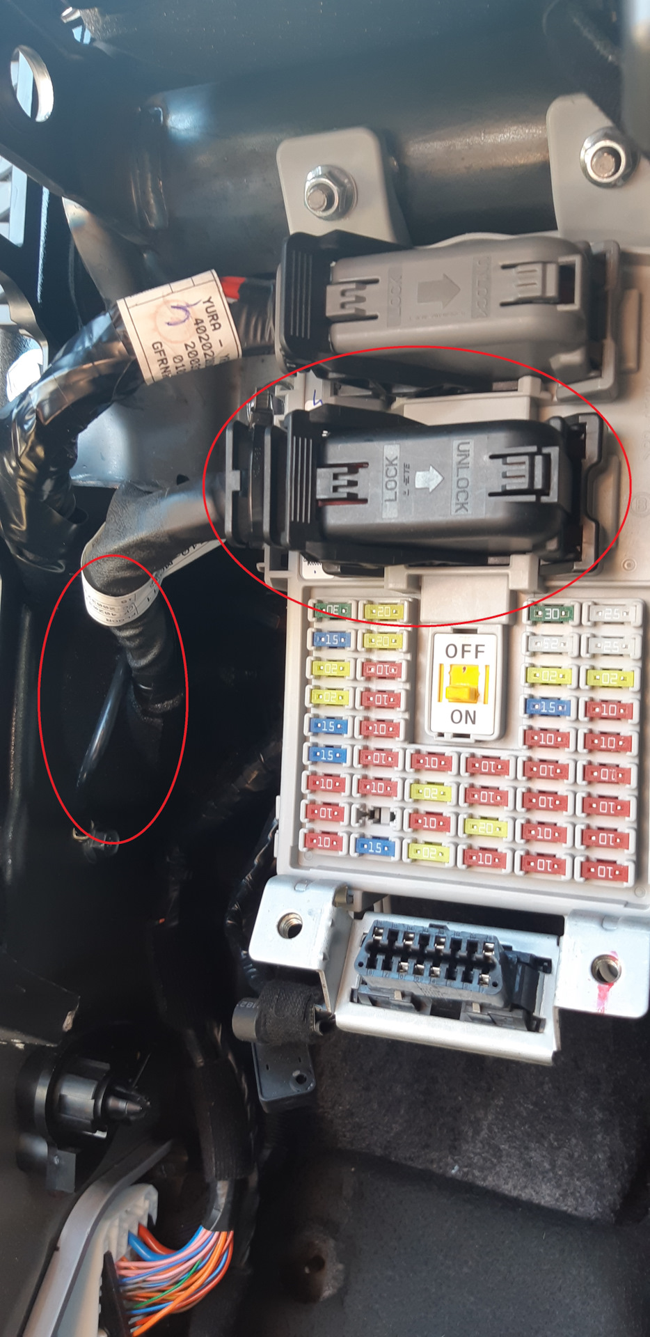

Для начала снял декоративную накладку под рулём, накладку с торца панели, рукоятку открытия капота и декоративную накладку внизу возле водительской двери. В итоге видим расположение необходимых разъёмов через которые необходимо провести постоянный "+" в дверь.

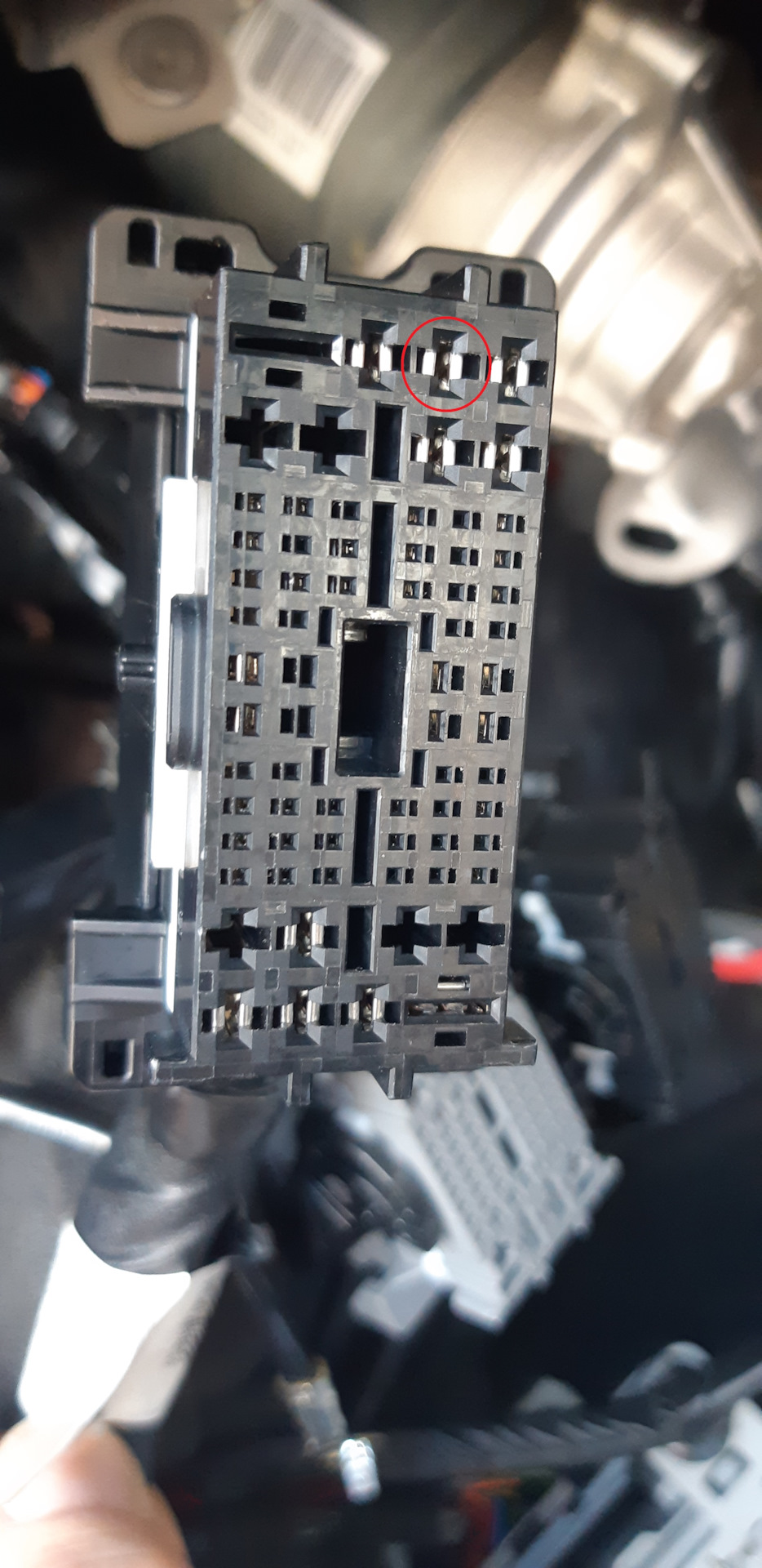

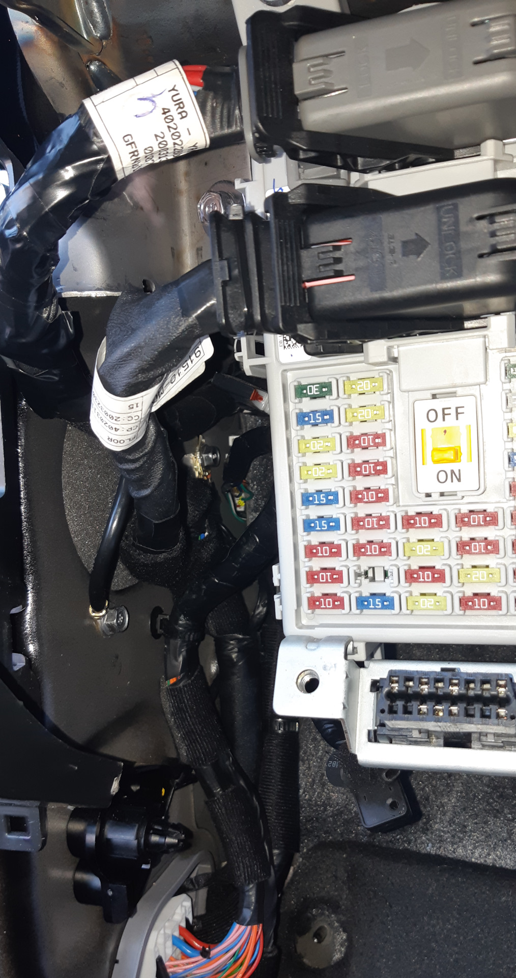

Далее снимаем разъём I/P-B (расположен на панели предохранителей), разбираем его и согласно схемы вставляем контакт 1-968851-1, предварительно обжав его на проводе.

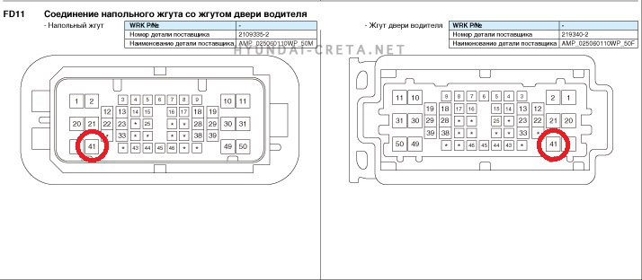

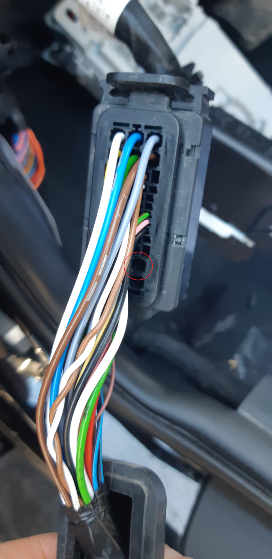

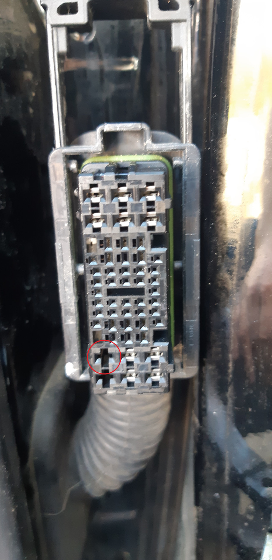

Далее нужно добраться до соединения напольного жгута и жгута двери водителя (FD11) и согласно схемы вставить контакты 1-968851-1 (в разъём двери водителя) и 2-964296-1 в разъём напольного жгута. Предварительно обжав их на проводах.
Для того, что бы разъединить контакты соединения FD11 аккуратно вытаскиваем поролон со стороны салона и добираемся до разъёма напольного жгута. Затем поднимаем фиксатор с разъёма жгута водительской двери и разъединяем два разъёма. Если пытаться отсоединить сначала только разъём жгута водительской двери, то дверь не даст вытащить его. Отсоединив разъёмы жгутов вставляем в них согласно схемы контакты, обжав на проводах.

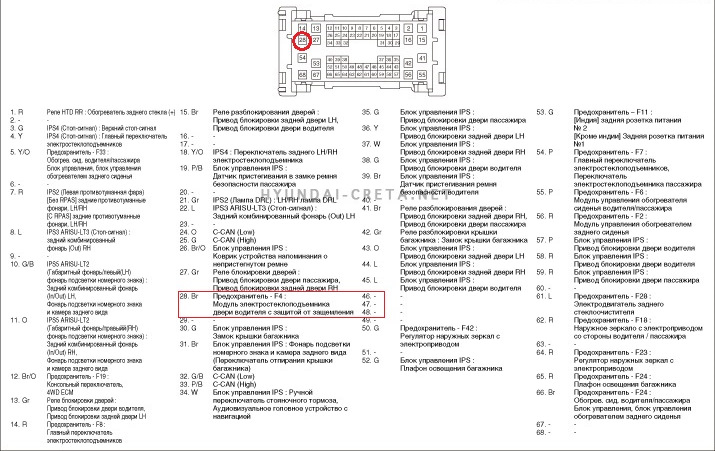

Набросал распиновку всего соединителя FD11 (если кто то заметил ошибку ил не полноту информации сообщите):
1- Интелектуальная распределительная коробка (предохранитель F8)
2- Интелектуальная распределительная коробка (предохранитель F7)
3 — блокировка дверей с переключателя
4 — разблоктровкаблокировка дверей с переключателя
5 — Интелектуальная распределительная коробка (предохранитель F18)
6 — Наружняя ручка электронного ключа PWR
7 — Наружняя ручка электронного ключа GND
8 — Наружняя ручка электронного ключа (переключатель блокировки/разблокировки)
9 — Повторитель сигнала поворота на зеркале заднего вида
10 — Переключатель стеклоподъёмника задней левой двери (вниз)
11 — Переключатель стеклоподъёмника задней левой двери (вверх)
12 — Подсветка
13 — Интелектуальная распределительная коробка (реле блокировки двери)
14 — Интелектуальная распределительная коробка (сигнал блокировки разблокировки двери водителя)
16- регулировка зеркала заднего вида со стороны пассажира влево
17- регулировка зеркала заднего вида со стороны пассажира вправо
18 — Интелектуальная распределительная коробка (сигнал неплотного закрытия двери)
19 — Интелектуальная распределительная коробка (реле разблокировки двери)
20,21 — переключатель блокировки стеклоподъёмников
22 — Раскладывание зеркалов заднего вида
23- регулировка зеркала заднего вида со стороны пассажира вверх/вниз
25 — Интелектуальная распределительная коробка (предохранитель F23)
28 — Складывание зеркалов заднего вида
29 — масса GF01
30 — Переключатель стеклоподъёмника задней правой двери (вниз)
31 — Переключатель стеклоподъёмника задней правой двери (вверх)
33 — масса GF01
38 — аудиосигнал +
39 — аудиосигнал —
41- Интелектуальная распределительная коробка (предохранитель F4)
43 — масса GF01
44,45 — Интелектуальная распределительная коробка (сигнал блокировки разблокировки двери водителя ключом)
46- Модуль стеклоподъёмника двери водителя (вкл)
49 — Переключатель стеклоподъёмника пассажира (вниз)
50 — Переключатель стеклоподъёмника пассажира (вверх)

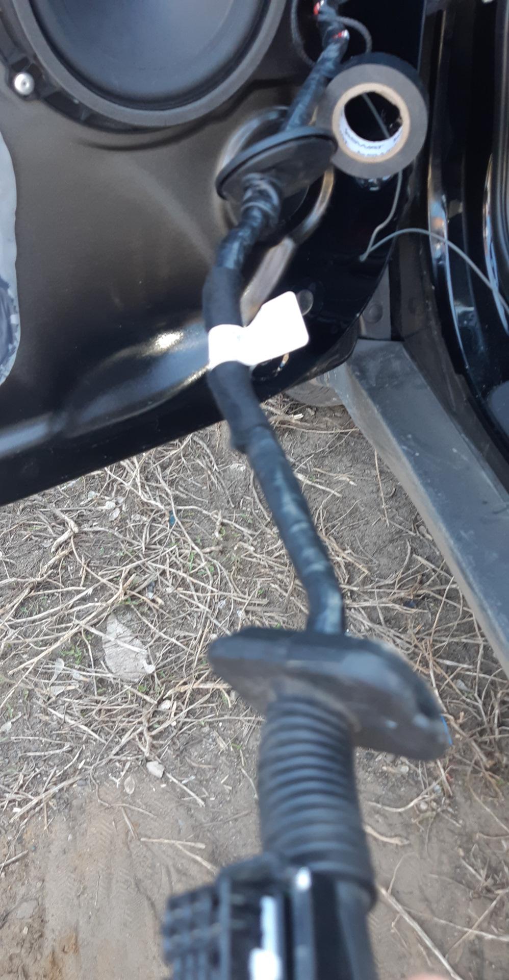

Провод в салоне от разъёма I/P-B до соединения FD11 прокладывал вдоль заводского жгута под изолентой. Пришлось немного помучатся, но в результате ни каких (соплей).

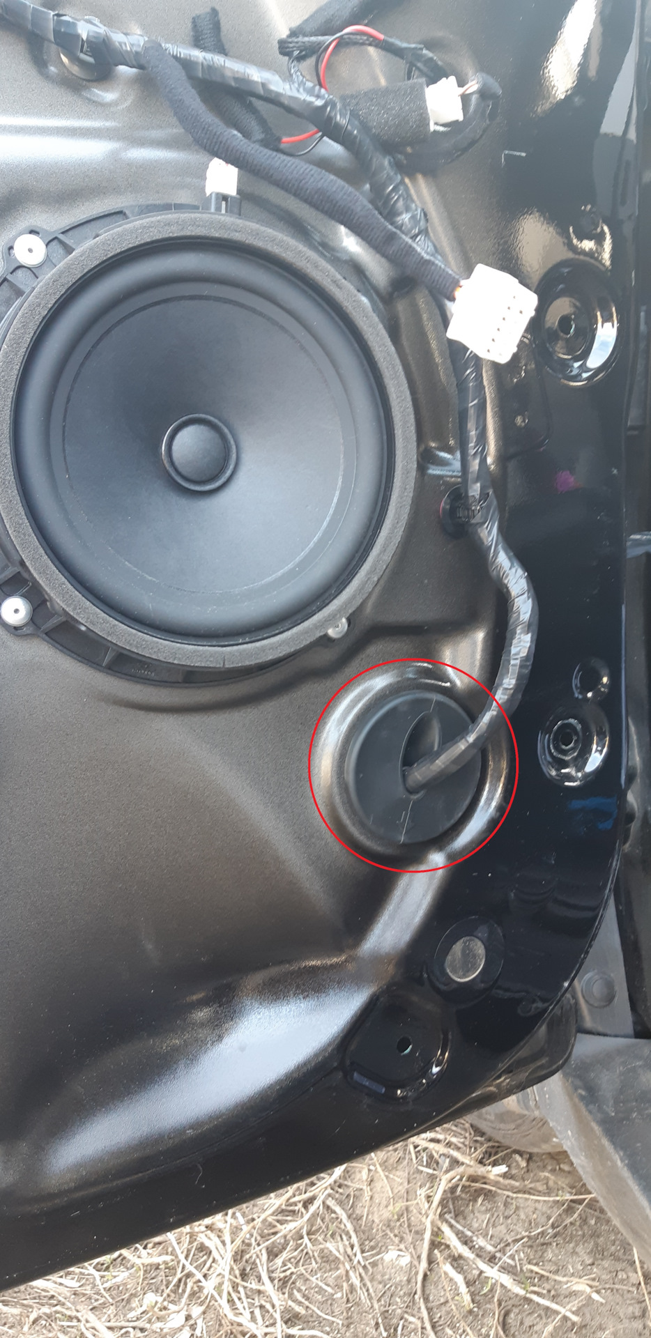

Провод от разъёма жгута водительской двери в дверь прокладывал так же вдоль заводского жгута, предварительно вытащив весь жгут через отверстие под колонкой.
И так постоянный "+" в двери появился. Теперь соединяем данный "+" с соответствующим проводом блока доводчика (с маркировкой "+12"). Для того что бы доводчик понимал когда происходит блокировка двери, необходимо подключить второй провод (с маркировкой "lock signal wire") к штатной проводки двери. По схеме смотрим, что серый провод, идущий к разъёму D01 (привод блокировки двери водителя) как раз то, что нам нужно. Аккуратно зачистив изоляцию на данном проводе, подключил провод "lock signal wire" блока доводчика.
Собрал все то, что разобрал. В итоге после получил следующее.

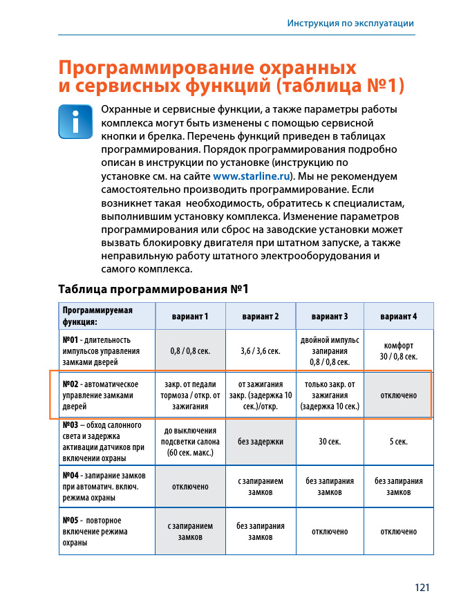

Вот теперь понятно, а что автоматическую блокировку дверей не отключишь… Меня она достала с первых дней, на первом то попросил парней и они отключили эту зрень к чёртовой бабушке, у меня панель простая и самому не отключить, только через программу с диагностического разьема
Я наоборот подкл.закрывание двери через сингализ.старлайн а93, значит и отключить можно, панель простая
Да это понятно, через сигналу работает, я про штатное включение этой херни, трогаешься с места и они трах защелкнулись, что бы вы садить сзади пассажиров, нужно все время кнопку нажимать, короче лабуда не нужная, есть и так кнопка принудиловки, если нужно включай и все и блокировка задних дверей для перевозки детей тоже есть, нахрена эту функцию сделали ещё автоматически непонятно и самое то хреново, что самому это не отключить с простой панелью, с панелью супервижн можно самому через меню бортовика
У меня с простой панелью изначально было выключено, я сам подключил через сингалку, может при установки сигнал.активировали эту фунцию.
Скореевсего, если сигналку официалы ставили
Посмотри в инструкции сигнал.и отключи сам, мне тоже надоело что сами закрываются, надо как нибудь отключить
Ты видимо невнимательно читал все о чем здесь говорили… Повторюсь еще раз, эта функция включена с завода и не важно, есть сигналка, или нет, так вот мне эту зерь отключили официалы через диагностику, вот и все. Можно и при помощи сигналки эту же херь включить, но мне это не нужно. Так вот вопрос к тебе — ты уверен что она у тебя с сигналки включена? Может это заводское включение через блок управление машины как обычно, а не с сигналки? Тогда сигналкой это не отключить, а только черездиагностику, раз говоришь панель тоже простая
У меня двери автомат. не закрывались, завтра если будет время попробую откл.комплектация у меня актив
У меня тоже актив, но это не важно, эта функция включена с завода. А сигналку тебе официалы ставили, при покупке машины, или как?
Сингал.официалы ставили
Теперь понятно, я не зря об этом спрашивал, то есть, при установке сигналки, они отключили с бортовика эту заводскую функцию, вот и все, а когда машина с заводским настройками, без сигналки и другого вмешательства, эта хрень работает автоматически постоянно и с простой панелью, её не отключить самостоятельно, только через программу через диагностический разьем диагностики, на машинах с панелью супервижн, можно самому вырубить через меню бортовика, вот как то так. Удачи
