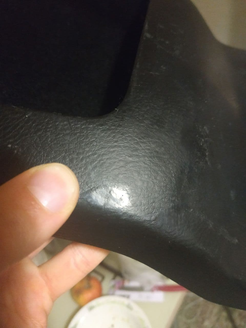

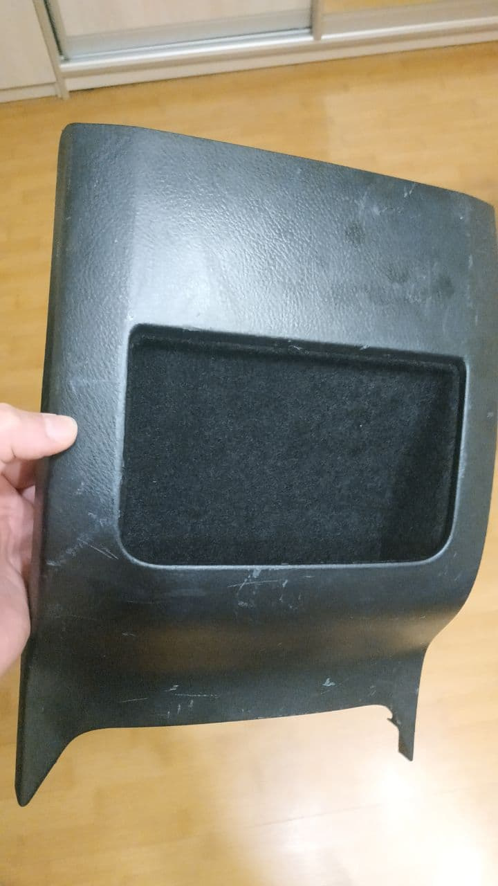

В планах установка подлокотника от Prado120. Купил на разборке все необходимое. Вот такое состояние задней стенки подлокотника мне досталось:
Решил попробовать все способы восстановления.

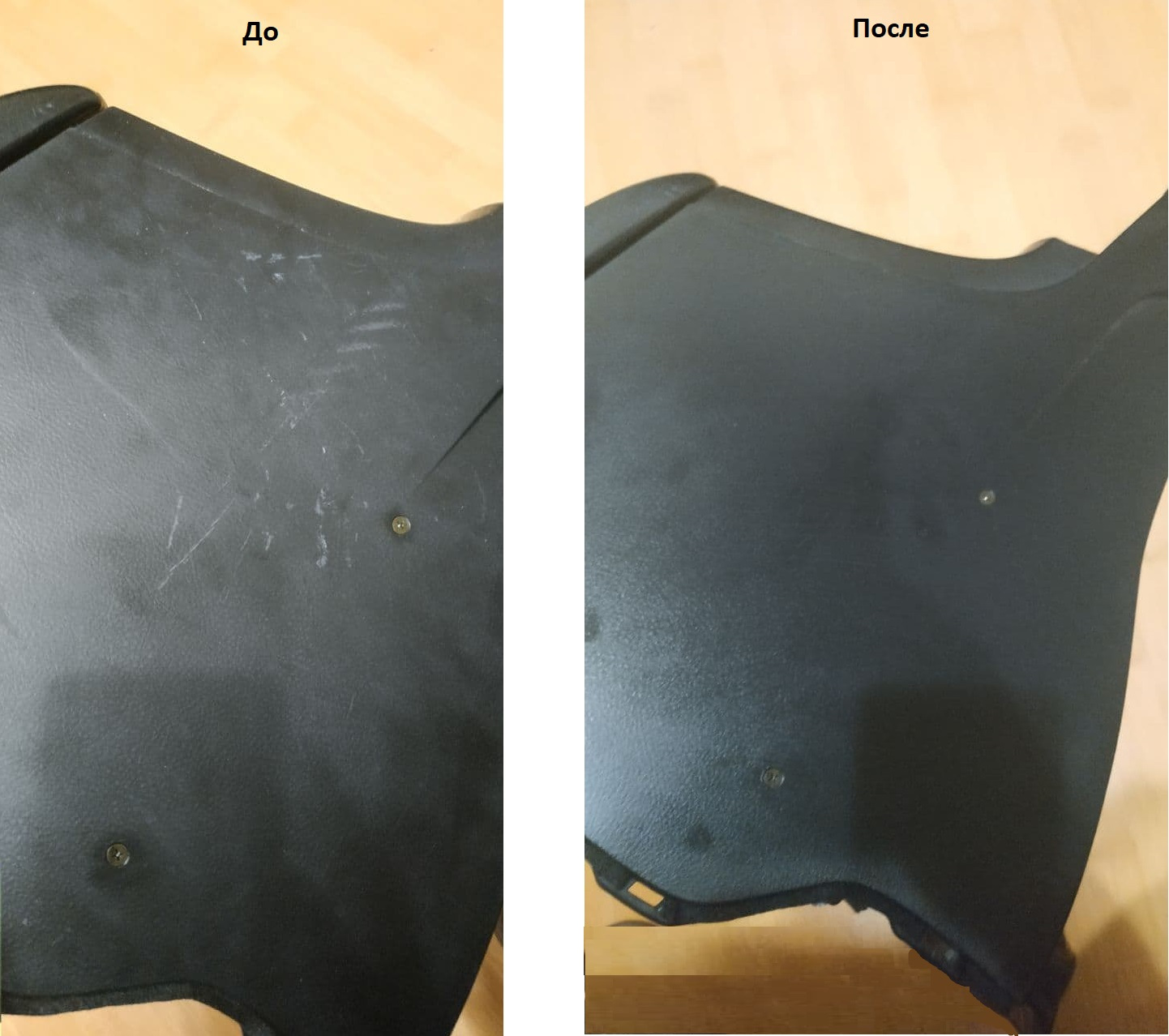

1. Паяльником, через фольгу. Фольга нужна для того, чтобы равномерно распределять тепло и разглаживать поверхность как утюжок. Итог: самый худший результат. Возможно не понял технологию, но получалось ужасно.

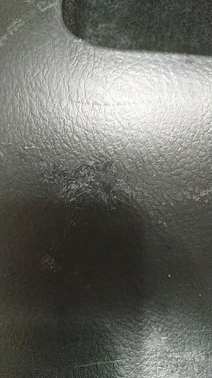

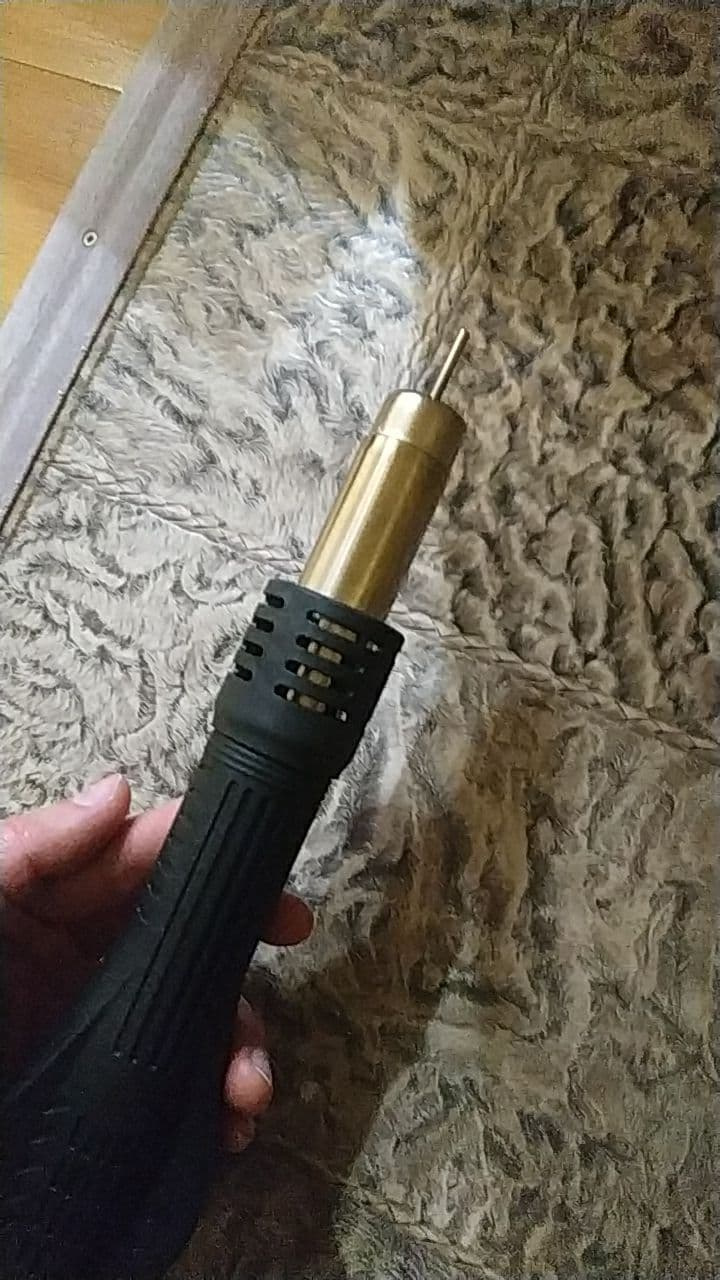

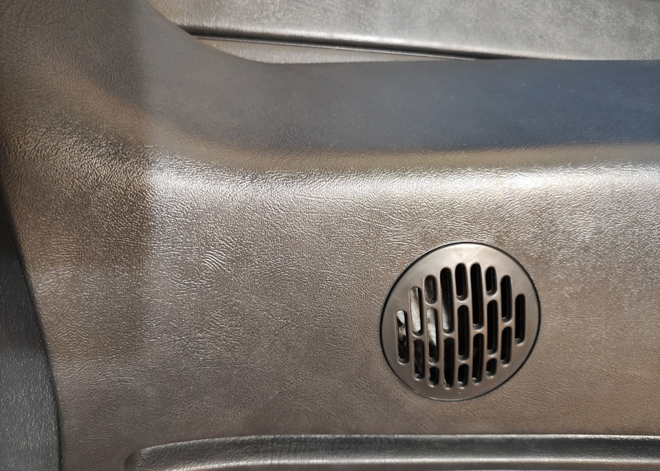

2. Паяльный фен. Расплавляет пластик и залечивает мелкие, белые царапины. Оставляет после себя цвет нового, черного пластика. Специально выписал самую тоненькую насадку с Китая, но все равно места "ремонта" видно. Пробовал растирать полотенцем как бы "старя" пластик. Стало лучше. Затем натер жирной полиролью.
С мелкими царапинами все просто, а вот более крупные после фена исчезают вместе со структурой пластика.

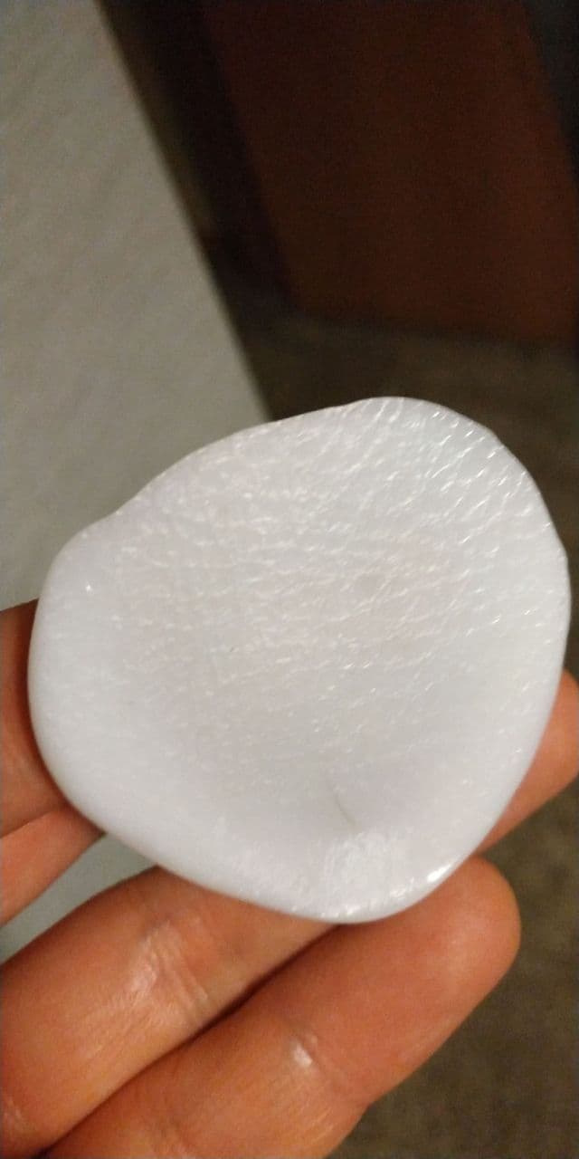

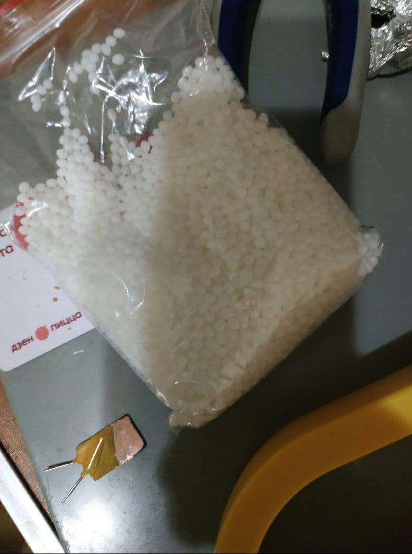

Для восстановления структуры был приобретен полиморфус. Твердый пластик, который плавится примерно при 60С. Залил в тазик кипяток из чайника, насыпал полифорфус. Через пару минут он уже стал прозрачным.

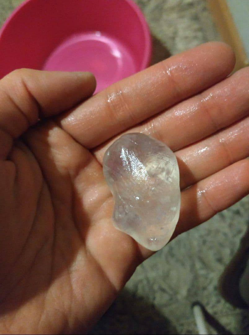

Затем слепил шарик и придавил его к целой части изделия, чтобы снять копию структуры (сделать слепок). Минут через десять он побелеет и можно будет снимать.
Слепок нужно охладить в холодной воде. Затем разогреть поврежденную поверхность феном до появления жидкой пленочки, и сразу же вдавить в нее наш слепок. Структура восстанавливается четко.
Сам слепок при контакте с горячим пластиком повреждается. Либо нужно наделать сразу много слепков, по одному на каждую царапину, либо делать его из эпоксидки (обложить бортик из пластилина вокруг образцового участка, смазать поверхность маслом, чтобы эпоксидка не прилипла и далее заливаем, ждем высыхания, снимаем). Мне нужно было залечить всего пару глубоких царапин.

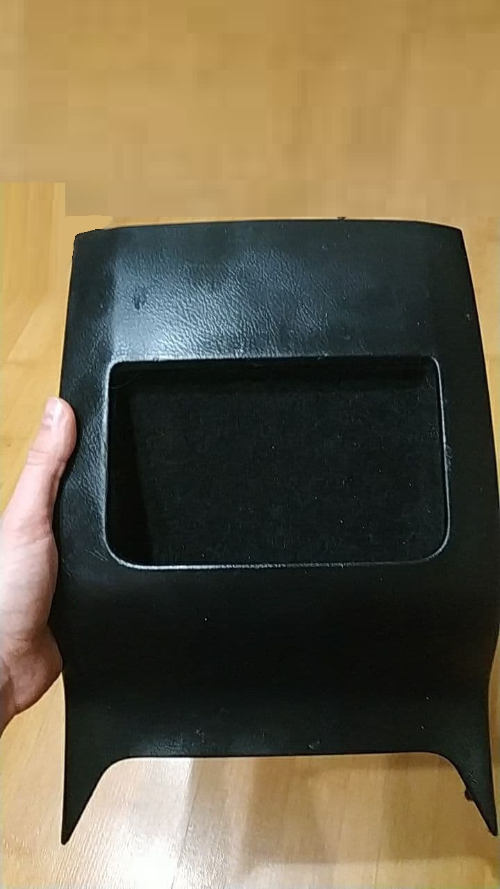

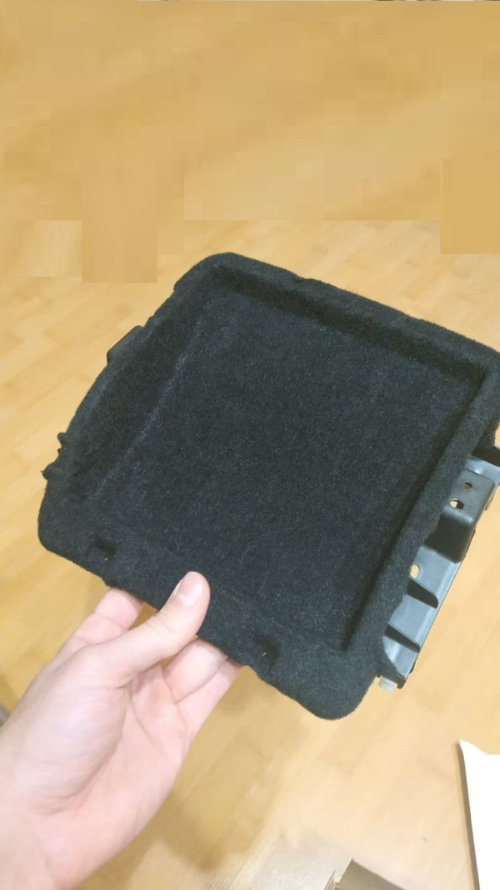

Так же обклеил задний кармашек карпетом с двух сторон. Очень удобный материал, тянется по форме детали, клеится одним куском.

Царапины ушли это хорошо, но текстура глянцевая местами… короче испортил. Советую перекрасить в матовый черный, под ваш салон и будет потрясающе!
Да, после удаления царапин идеальный вариант это покраска.

Был приобретен китайский фен с регулировкой температуры и насадки. Опытным путем на ненужной пластине выяснил что при температуре 270 градусов быстрыми движениями с узкой насадкой для пайки очень хорошо восстанавливаешь цвет и не повреждает текстуру.Главное местами нужно прогревать несколько раз что бы не было белесых пятен.Ну а для повторения текстуры шагрени пришлось на 4 дня залить форму из силикона и после подогрев чутка побольше прижимать .Оставшиеся неровности сглаживаются опять же феном.Крч бог его знает как со временем будет, но на сегодня они как с завода вышли.
