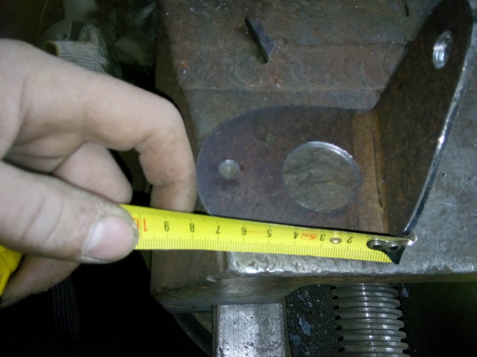

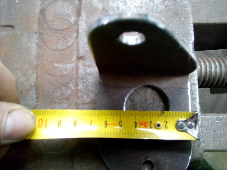

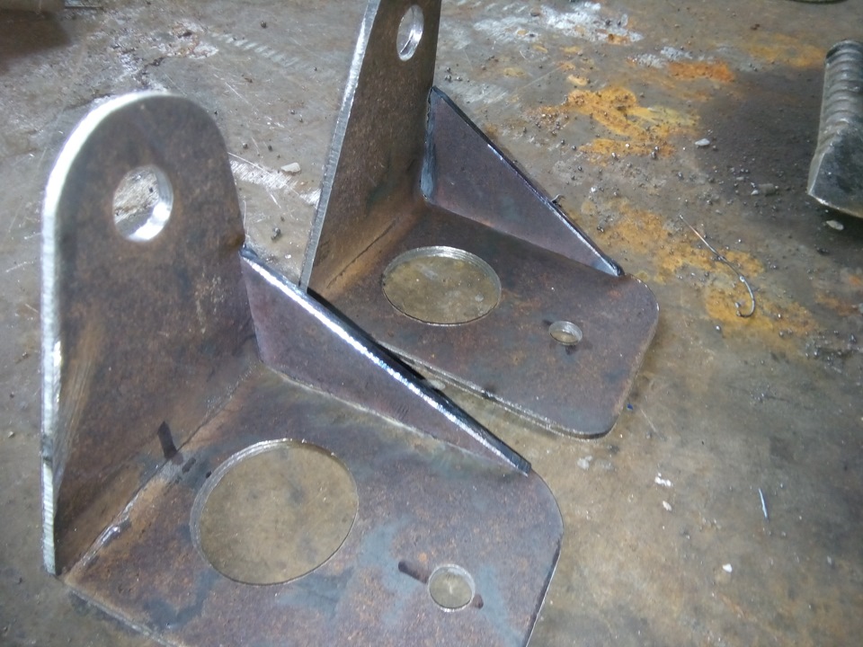

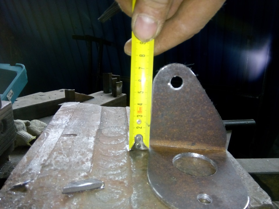

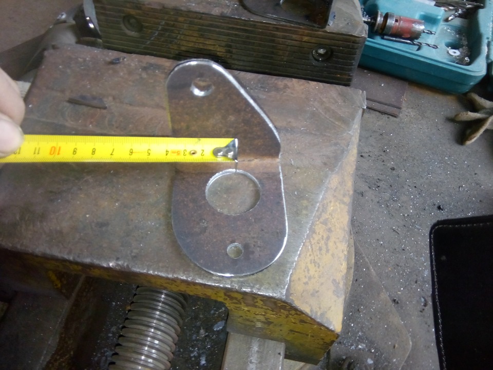

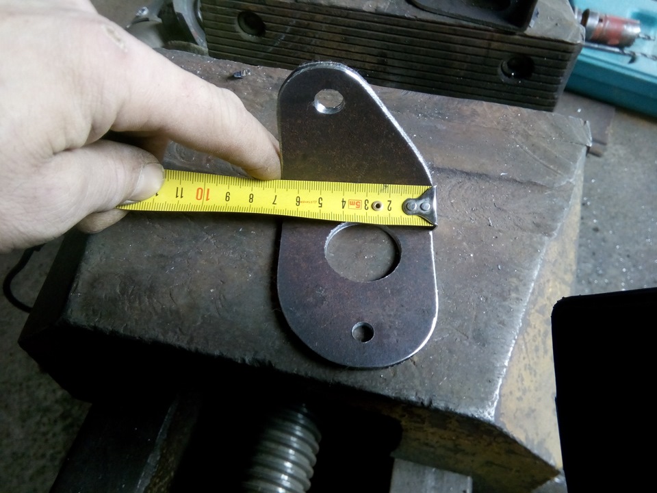

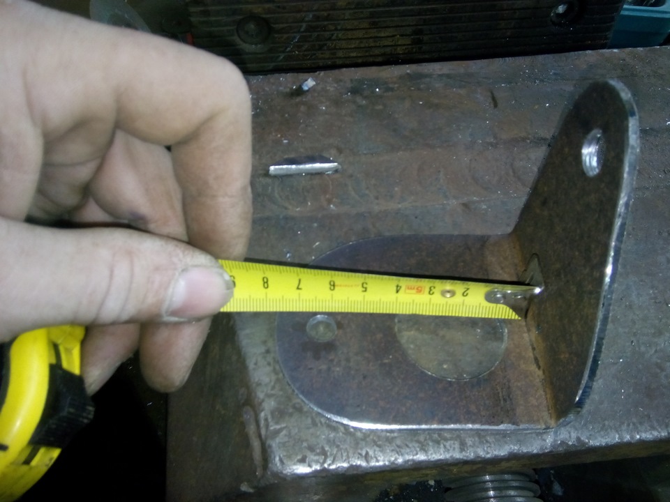

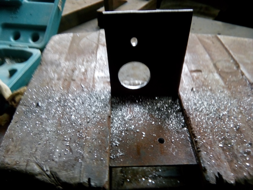

…По просьбе "трудящихся" выкладываю чертёж (если это можно назвать чертежом) сдвига задних сидений на 9 см, всё крепится на штатные крепления, в штатные отверстия, возвратить всё в "исходное" положение можно в течение 30 минут. Да, прошу сильно не пинать, если у кого-то что-то маленько не подойдёт, сам делал первый раз, все четыре кронштейна получились немного разные, в процессе изготовления ничего не зарисовывал и не записывал, где-то добавишь пару миллиметров, где-то урежешь, но в целом всё подошло, чего и вам желаю.Появятся вопросы, спрашивайте, на все постараюсь ответить. Ещё просьба к тем, кто будет делать сам, "отпишитесь" как всё "прошло", и что нужно изменить в чертеже.
ещё понадобятся 7-мь болтов диаметром 12мм с шайбами и один диаметром 10мм с шайбой
вот так
вот с такой заготовки я начинал

Спасибо, ещё раз, за идею и чертежи. Сделал себе, правда из более толстого металла. Покрасил. Всё получилось отлично. Единственное, уже говорил, чуть подправил твои размеры.
Плюсанул. Спасибо. Реально нужная работа и запись в БЖ тоже очень нужная народу. А большого диаметра отверстия, которые коронкой всверливал, они для чего? Там болт с шайбой? Решил спросить, чтоб пока не лезть в сидухи. Просто я снимал сидения полностью, чёт не видел подо что там такое отверстие…
…вот здесь посмотри, www.drive2.ru/l/5909872/ там в картинках, поймёш

Получается что диван ещё и приподнялся.
Как сейчас спинки откидываются, как и прежде?
9см. это максимум, что можно сделать?
А как задние крепления не пойму тоже приподнялись? А то на фото, как будто висят.
…сантиметра на три поднялся
