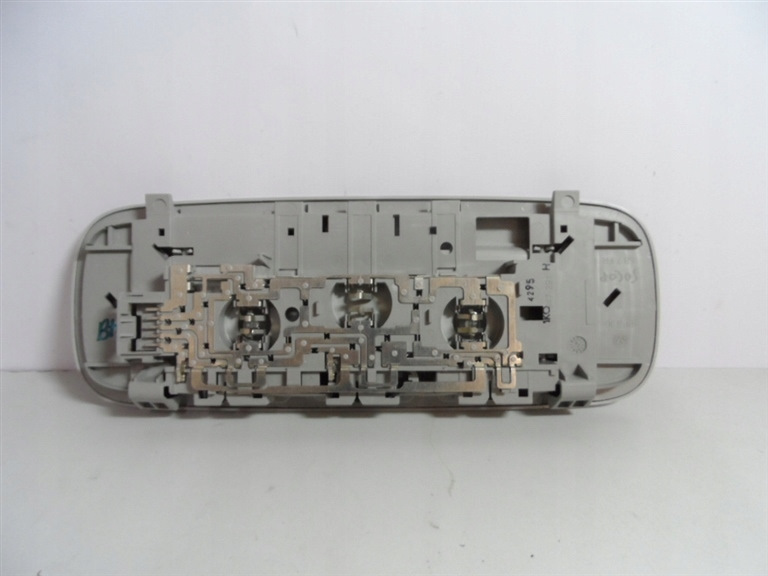

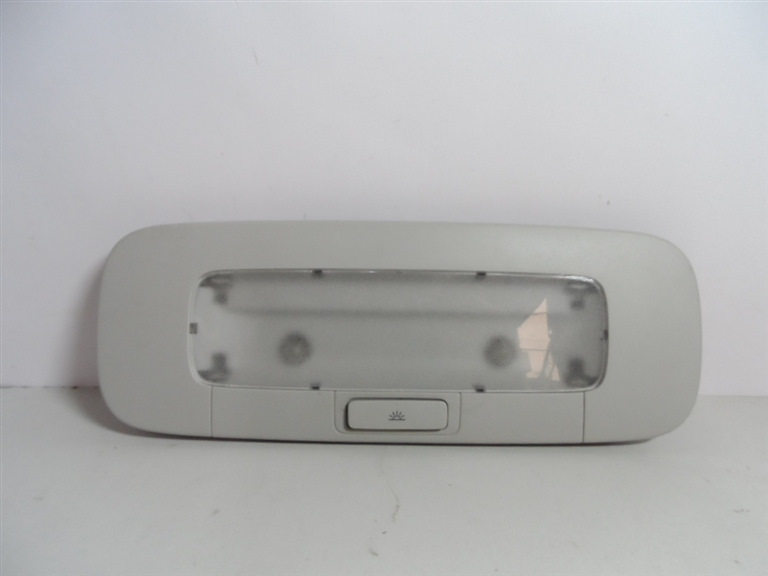

С меня электрик никакой, по этому скажу: просто делайте так, и будет вам счастье! Снимаем задний плафон. Далее фото с интернета. Мы видим что патронов три, но на самом стекле, отверстий под лампочки только 2, центральная запаяна. Вставляем в центральный патрон, ту же лампочку что мы снимали с остальных, и вуаля! Диоды тухнут полностью. Ну насколько я понял, все связано с сопротивлением, в диодах, и обычной галогенке.
Там отлита граница, по которой теперь нужно вырезать отверстие под третью лампочку. Отверстие на 10. Как вы его сделаете ваше дело. Я просверлил, и все шикарно. Устанавливаю все на место.
Результат: проблема ушла! Ночью, свет не изменился. Только если смотреть на сам плафон, то видно что там желтеет лампочка, желтый свет не попадает в салон.
