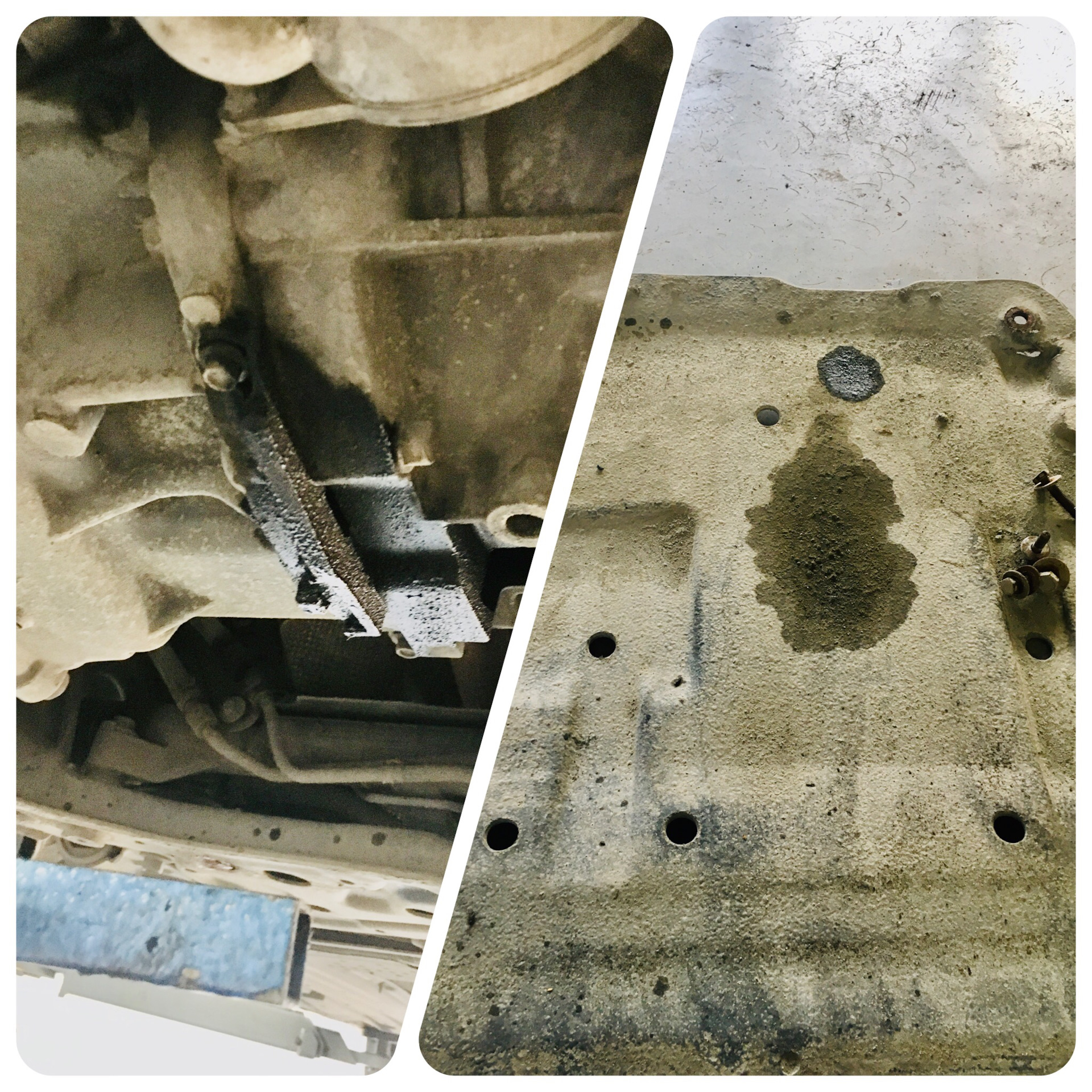

Но у меня этот день будет так же ассоциироваться с победой над утечками масла и как оказалось с утечкой ATF.
По зиме в «Клубном сервисе» приговорили к не срочной замене коренной сальник, для этого необходимо рассоединить двигатель и АКПП + деньги 🤕
Так же были заметны масленные подтёки из под клапанной крышки и в месте где стоит датчик фаз газораспределения.

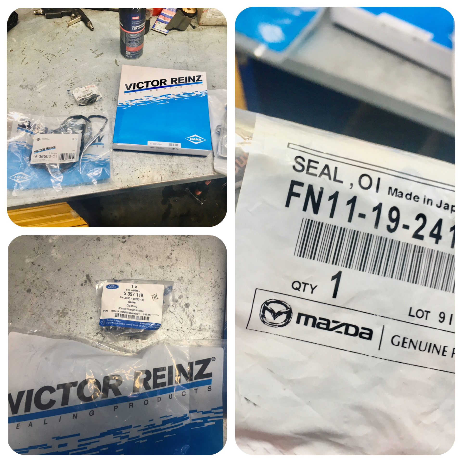

Заказываю следующие позиции:
1) Прокладки к/к Victor Reinz 15-36563-01
2) Сальник коренной Victor Reinz 81-90012-00
3) Прокладку датчика фаз газораспределения, оригинал Ford 5357119
4) Сальник гидротрансформатора, оригинал Mazda FN11-19-241

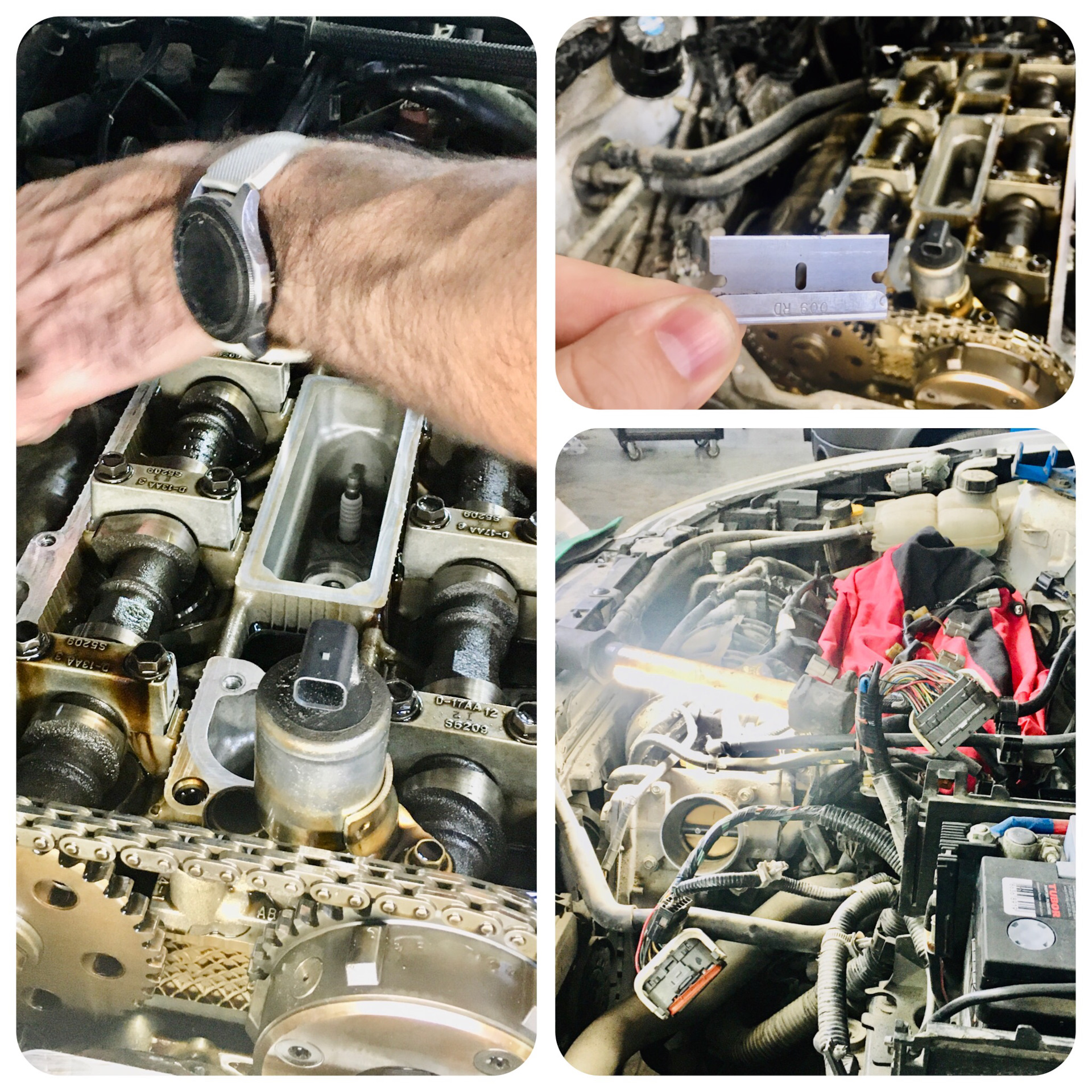

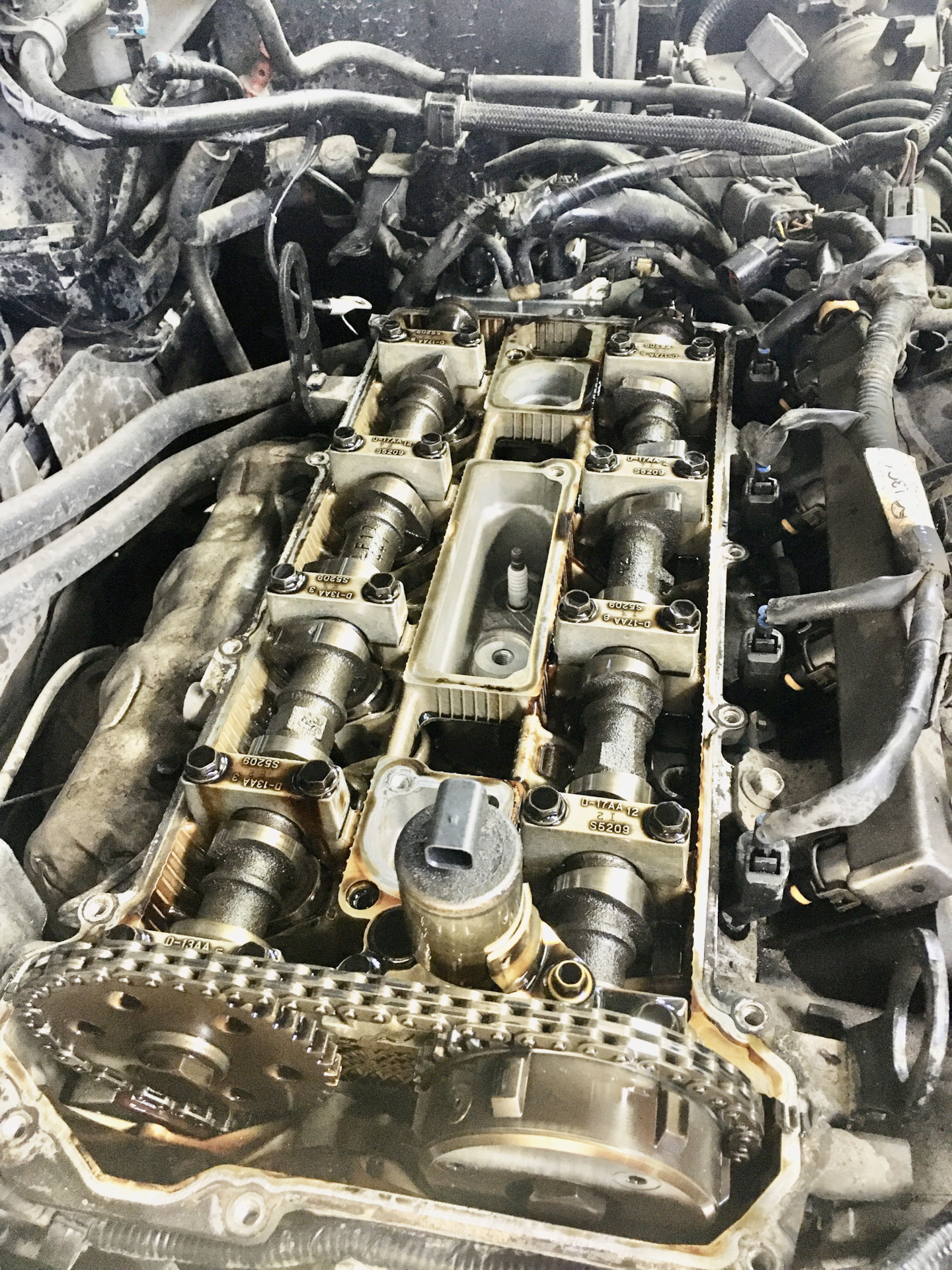

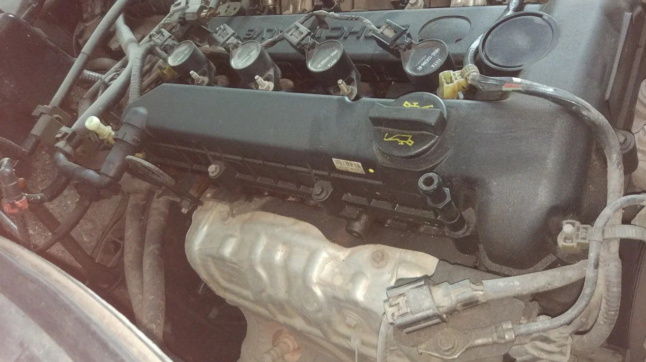

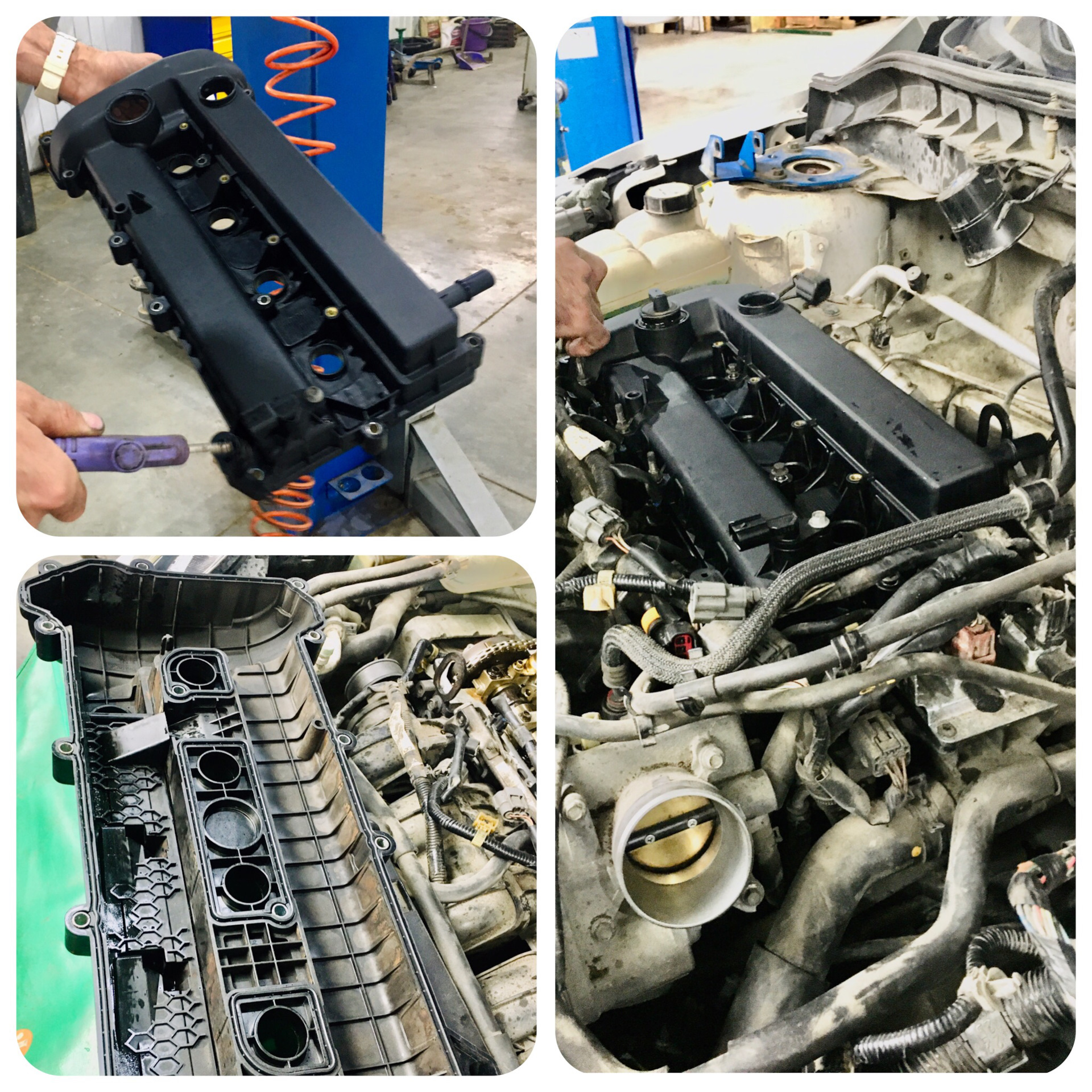

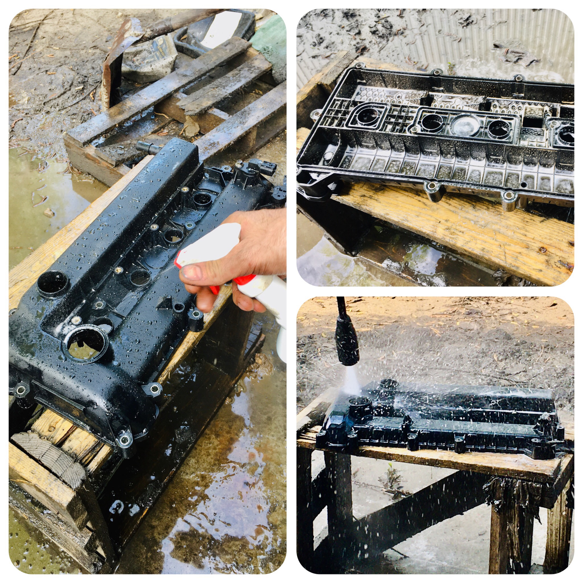

Вот такая обоссаная маслом к/к скрывалась за пластиковой накладкой ДВС.
В 4 руки принялись освобождать её из паутины переплётных проводов, трубок.
Успешно освободив, открутили без проблем удерживающие крышку болты.
На самом деле я был готов увидеть жуткую картину с отложениями и прочее, так как сами понимаете — двигатель порой умоляет выстреливать от светофора до светофора🚦
Как говорится: «Наш зелёный, общий красный!» 😆😆😆
Ноооооооооо…
Мои частые замены масла, что эквивалентно 180 — 200 моточасам, дали положительный результат.
Саша, это мой друг и высококвалифицированный Мазда мастер, был в восторге от состояния внутрянки 😍
Смотрите сами, пробег 175500 км.
Далее принялись шкребсти прилегающую плоскость с к/к
Накрыли всё «красной спортивной» тряпкой 🤣🤣🤣

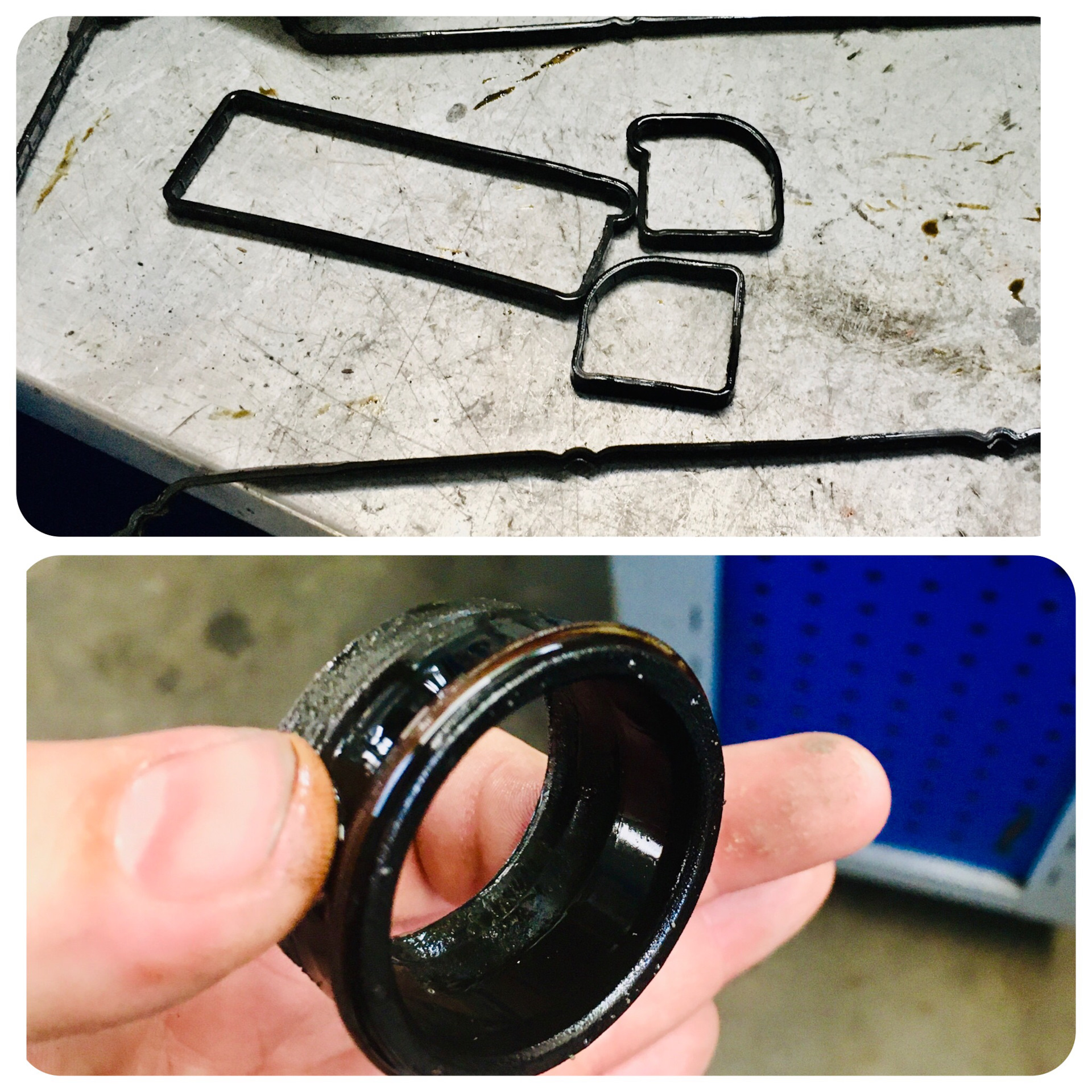

Как видно на фото ниже, прокладки уже были соооовсем хуё… 😆
Но на их место встали абсолютно новые из фирменного «Витиного» пакетика)))

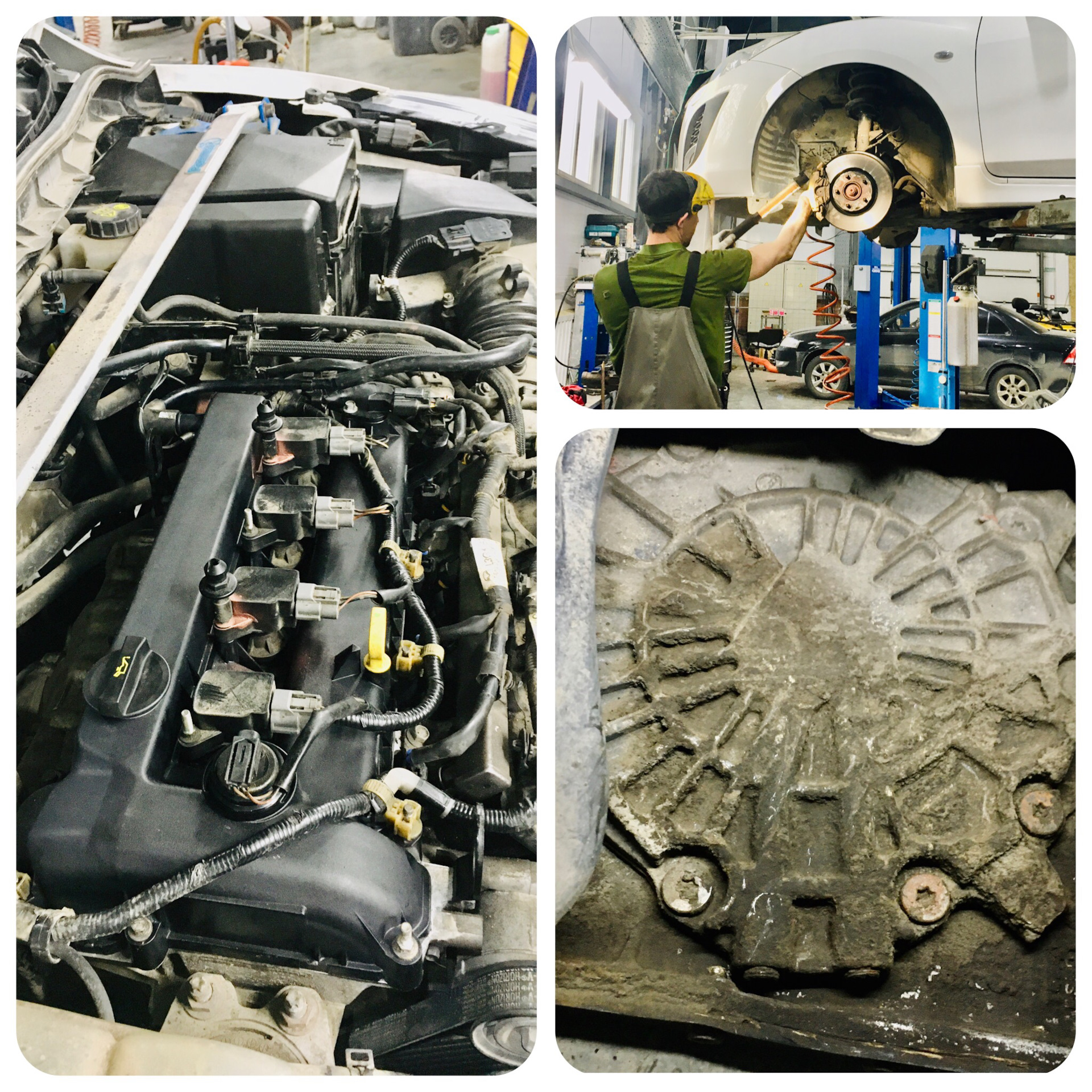

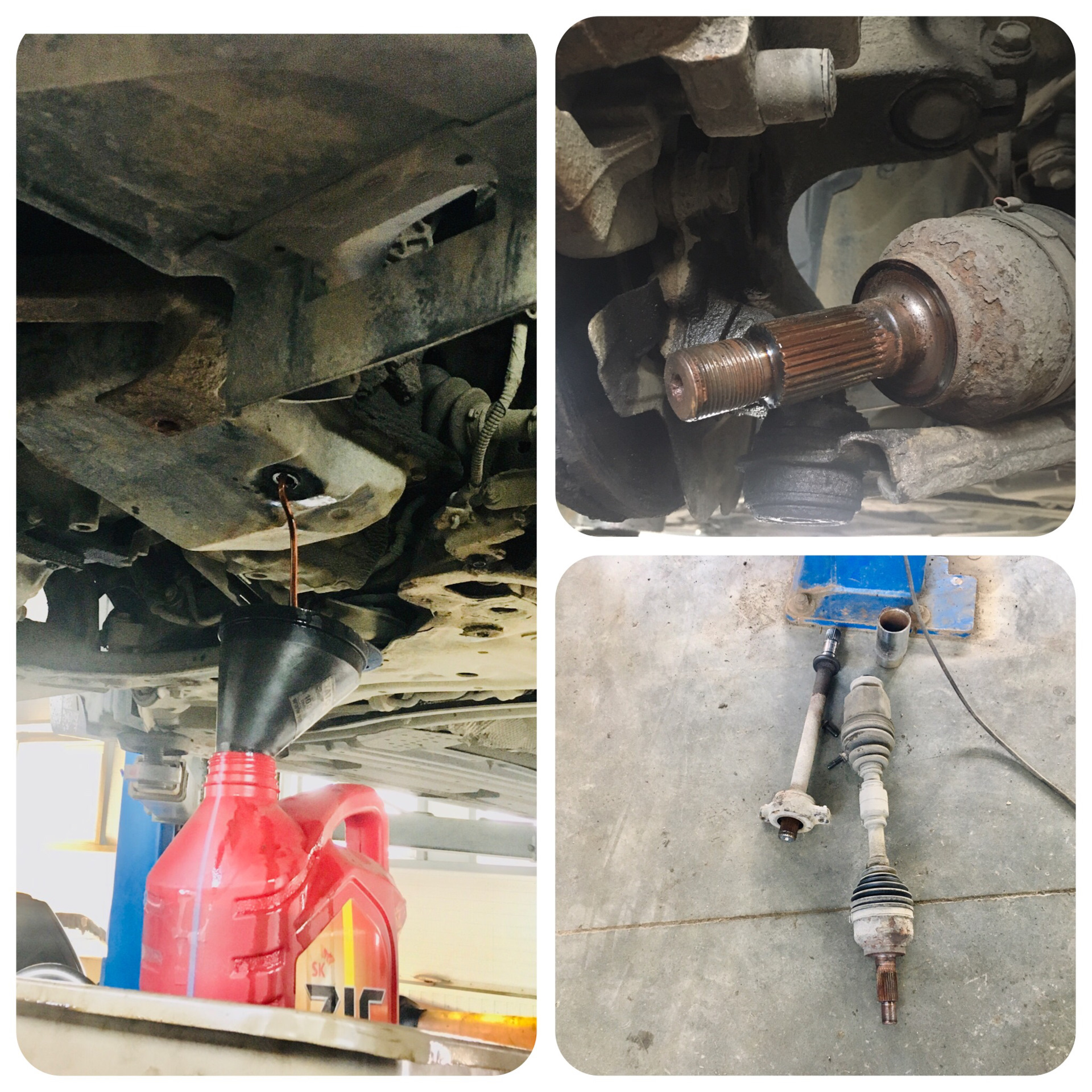

Пока двигатель остывал, мы соответственно нырнули под машину, задрав её под облака.
Вот столько масла она у меня насикала с зимы. Да, не много, но кто знает когда рвануло бы как из пожарного шланга струёй.

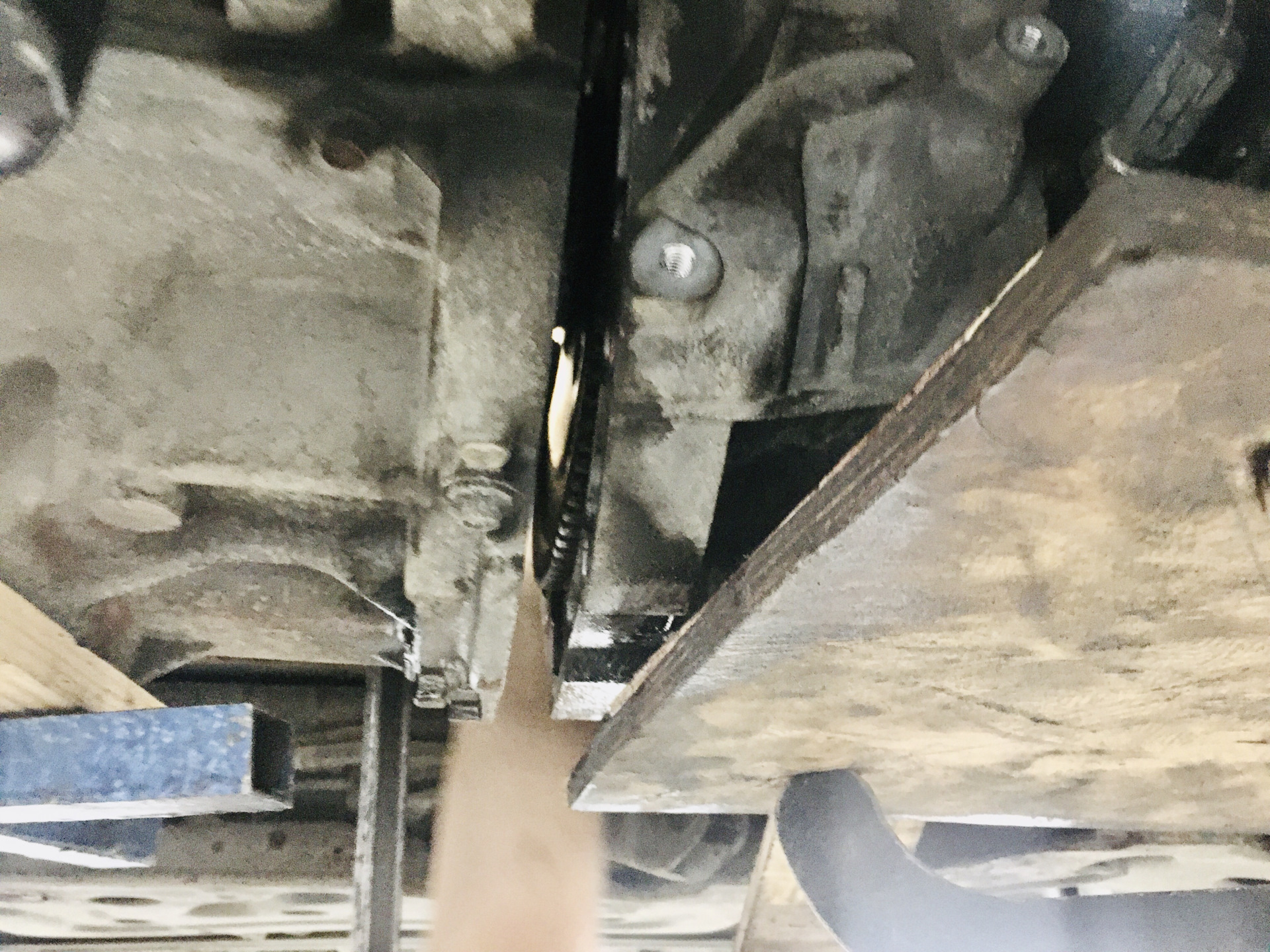

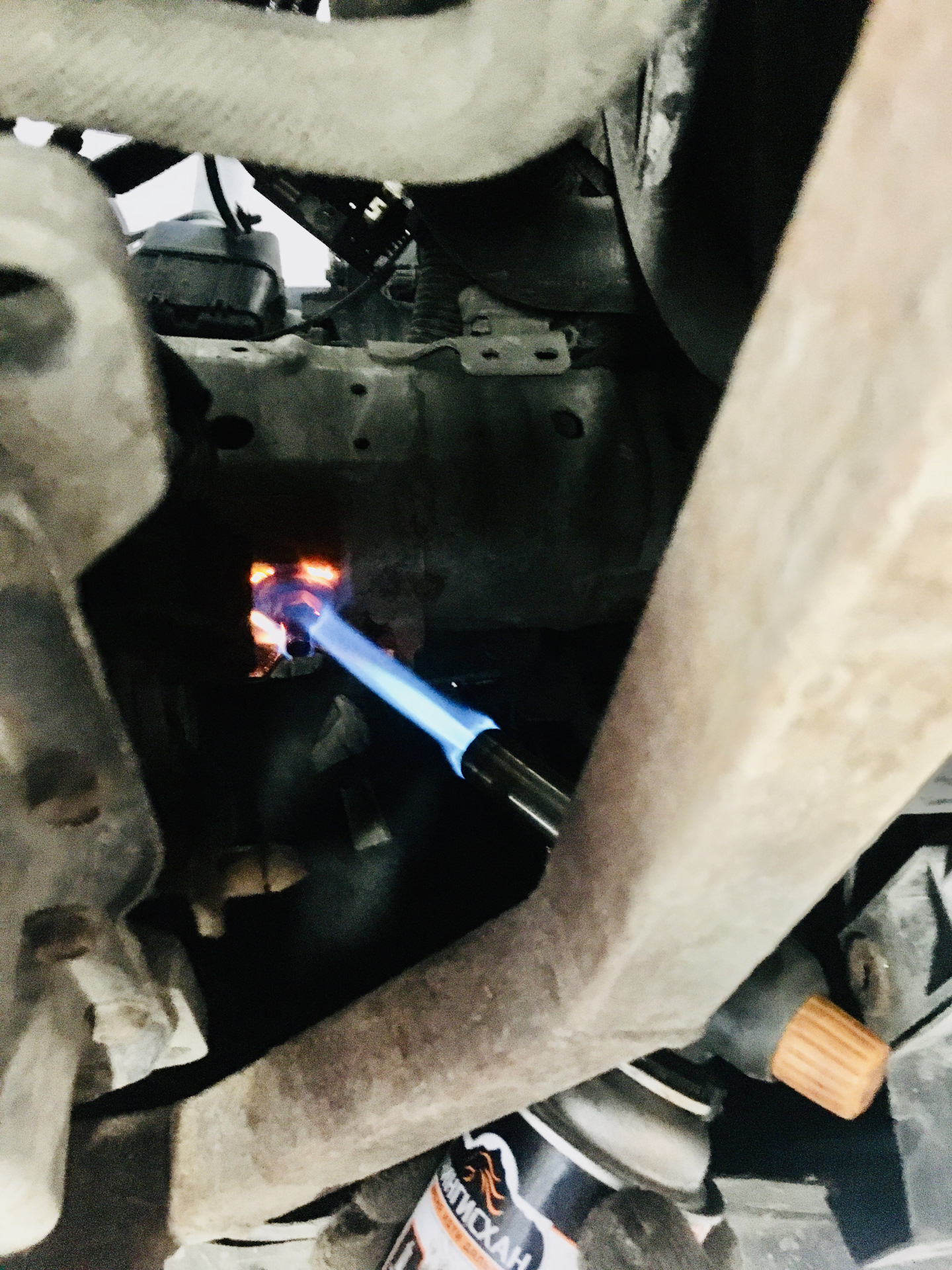

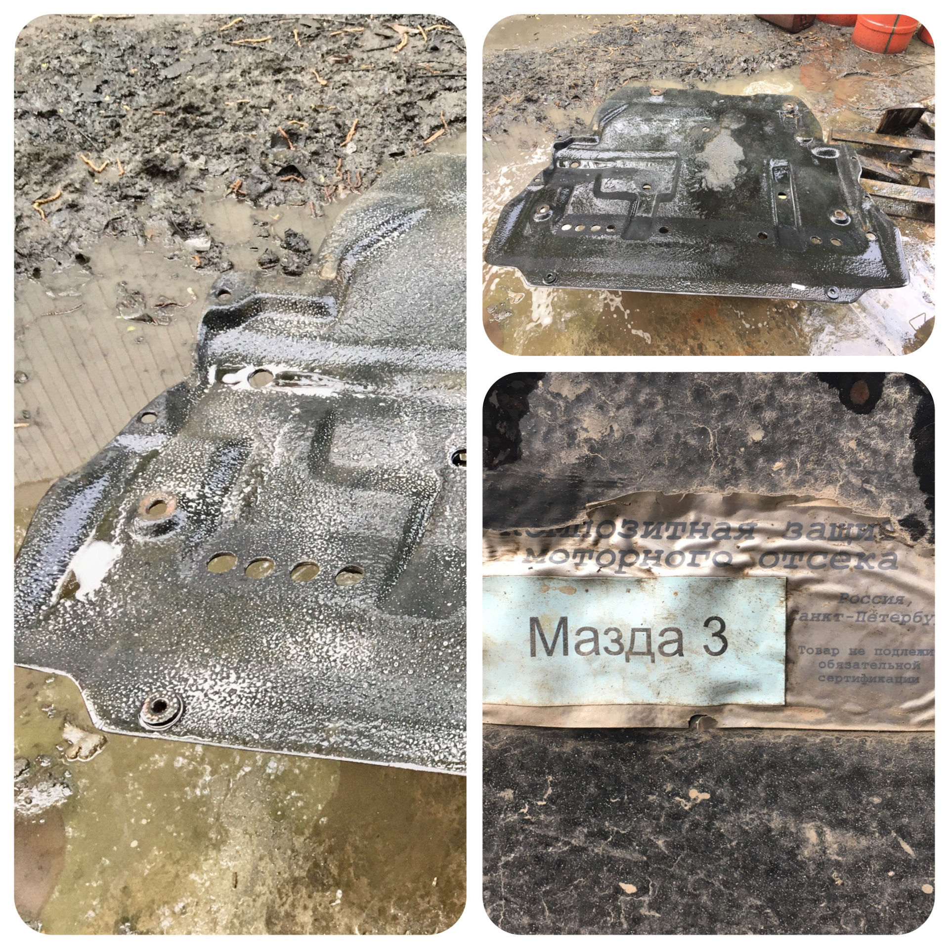

Открутили шаровые, вытащили скалки (привода), держатель защиты отжарили 🔥 и стали делать «Я твой дом труба шатал!»
Вытаскивать из моторного отсека АКПП.
Отстыковка произошла успешно!

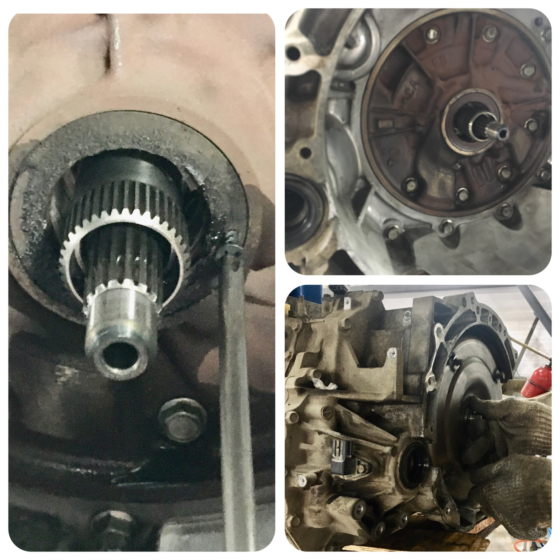

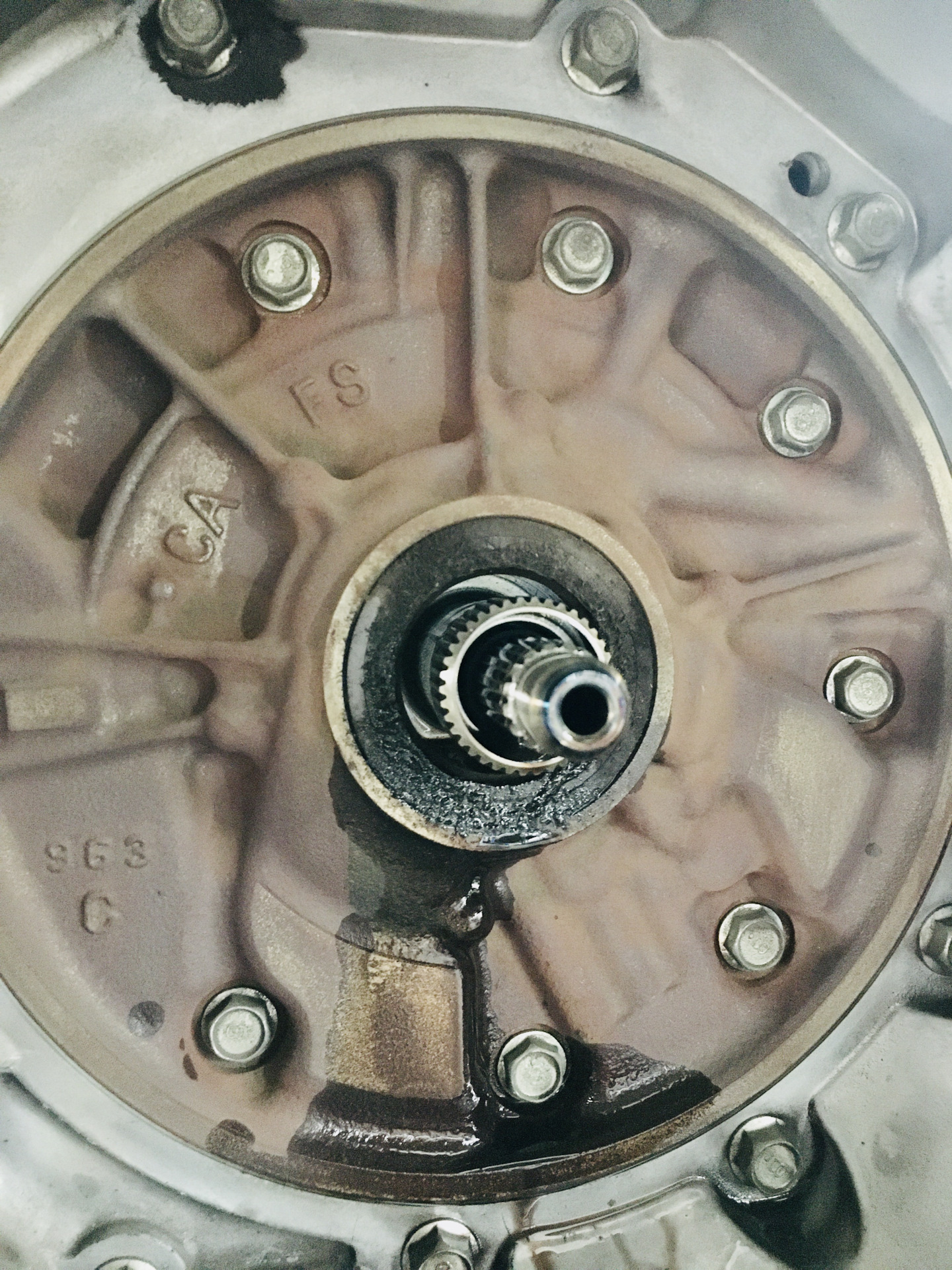

Взору открылись подтёки масла с коренного сальника и как хорошо, что я подстраховался и взял сальник гидротрансформатора!

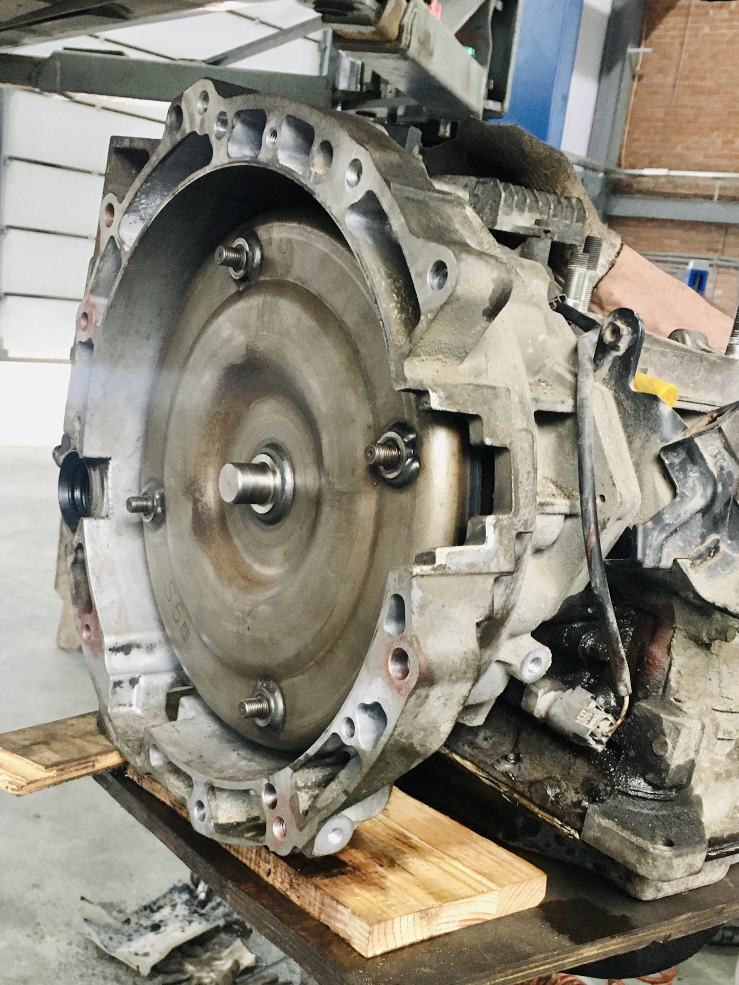

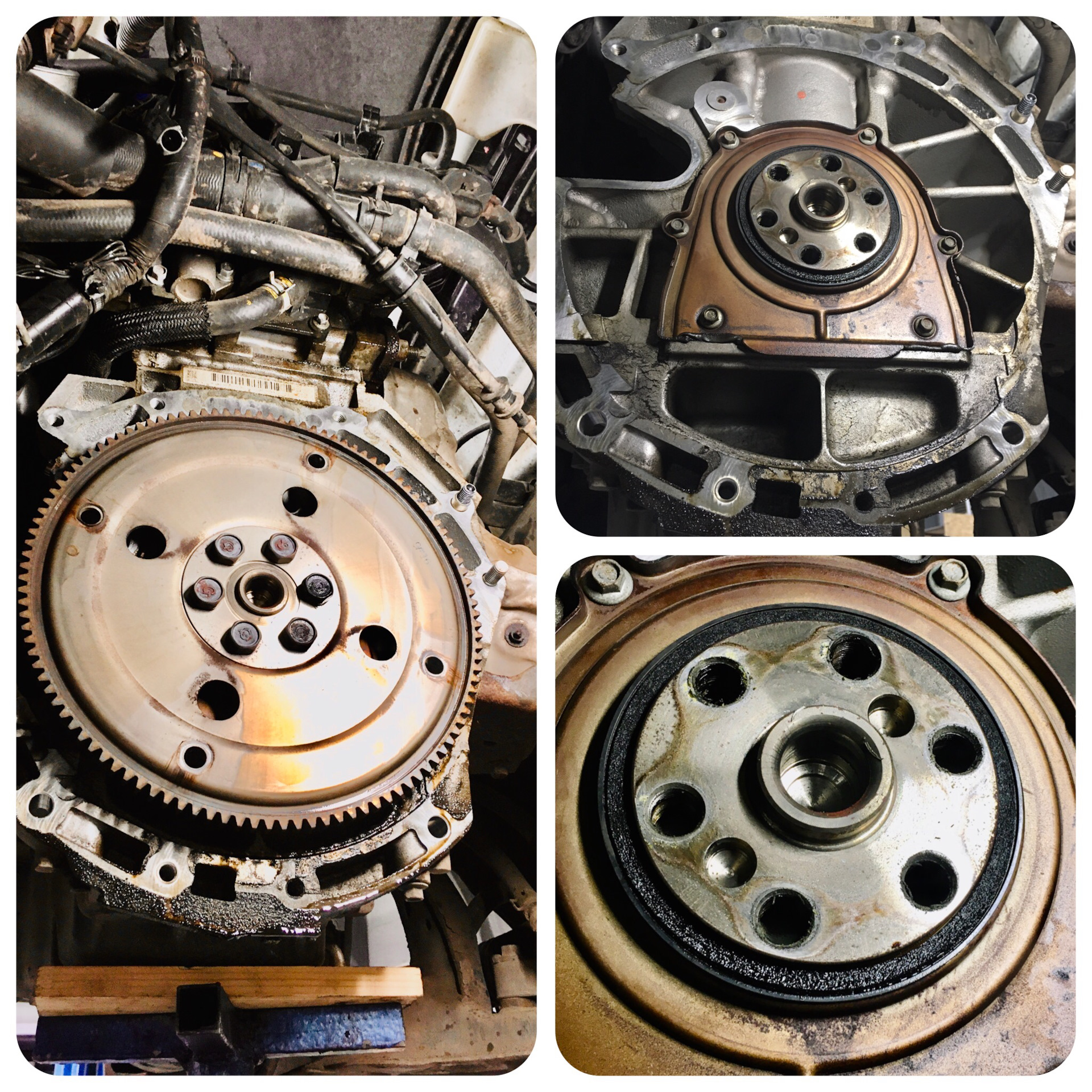

Открутили маховик, видно что бежало не сильно.
Вытащив «бублик», увидели вот это!
Вандальным способом заменили сальник на новый, поставили «бублик» на место.
Теперь на очереди коренной!
Отчистили, намазали по нижней части герметиком и прикрутили новый сальник.
Так как на чистоту не жалко средств, всё замывалось до блеска!

С новыми силами решили втыкать обратно АКПП)))
Круть-верть, не садится на место! Стали прокручивать двигатель, чтоб «бублик» сел в свои шлицы, хренас два!
Мы измучились как Бобики 😵💫
И уже очень хотелось положить на это болт 🔩
Но мы не такие!
Не садится, скаааа! Снимаем коробас опять(((
Оказалось, что гидротрансформатор не сел на ещё одни свои шлицы и не садился в нужное положение с маховиком.
Вот как он должен сидеть
Опять пытаемся впихнуть и о чудо!
Всё соединяется как пазл 🧩

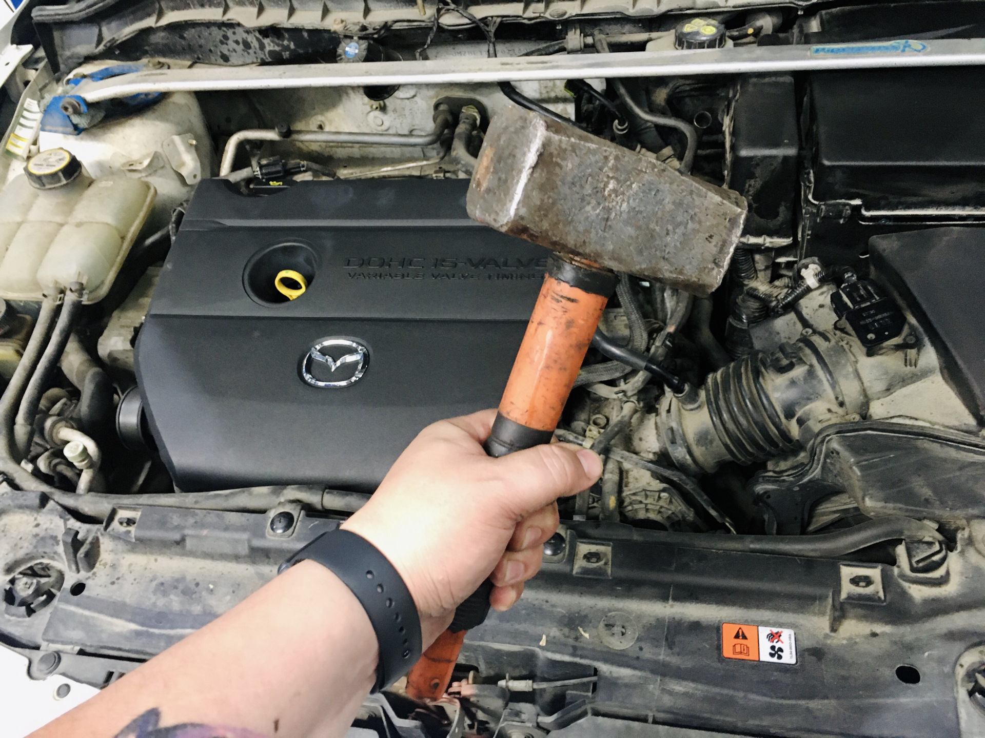

В этот момент, я отмывал пластиковую накладку двигателя и карбоновую защиту двигателя.
Воткнул на место пластиковую накладку и показал Мазде инструмент которым её буду а-та-та если она обоссытся вновь! 😁😁😁

Здравствуйте. В записи выше есть фото мотора, и это не 1.6 L.

Где крупным планом пальцами держите — это что именно такое?
Не могу догадаться о чем речь, формулируйте вопрос более понятно.
Я про эту деталь вцелом.
Это старый сальник датчика фаз газораспределения, заменил на оригинал Ford номер по каталогу 5357119

Круть. Такая же защита стоит, на много легче железных
Единственное, труба квадратного сечения, что её держит и крепится к передним лонжеронам весит килограмм наверно 10 😆
у меня её нет)

Тоже менял эти сальники прошлым летом, заодно и в приводах. Это вроде как типичная проблема у Мазд
В приводах у меня сальники стоят норм, ну и при желании можно заменить не снимая АКПП)))
Тоже были норм, поменяли для профилактики, они не дорогие)

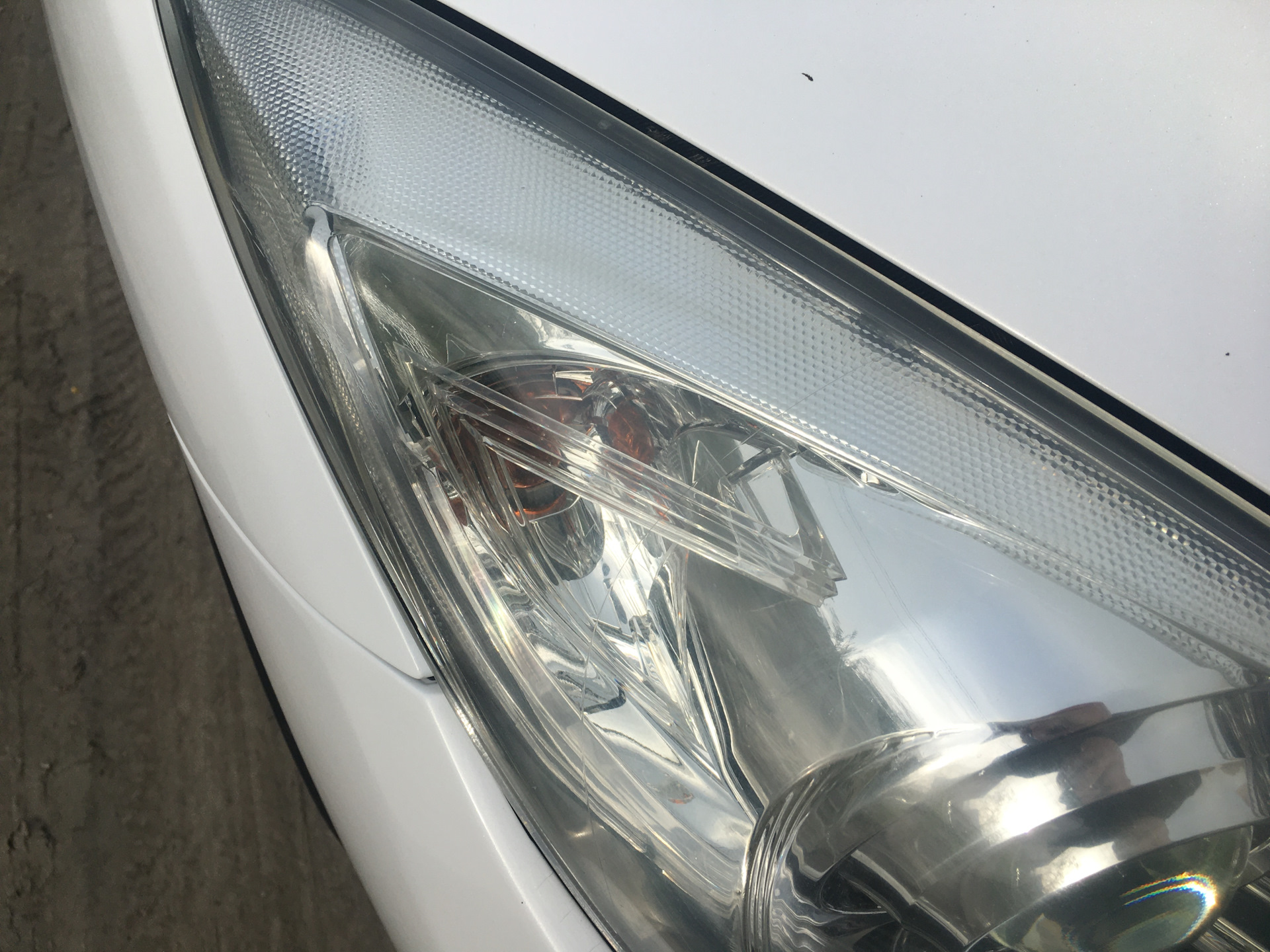

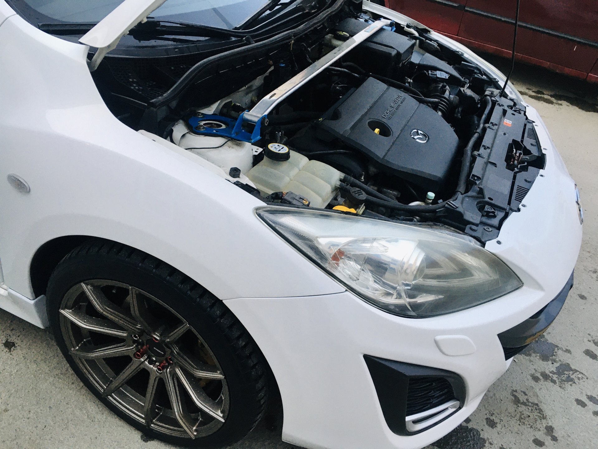

Блин, стекла фар бы освежить
Нееее))) Они в порядке, просто отсутствие оранжевой вставки в фаре и попадание света так искажают восприятие, кажется на фото мутной — она прозрачна на самом деле. А вот на другой надо полировать.
Оранжевую вставку просто можно вынуть при разборе фар?🙂
Нет, но её при разборе просто обычно красят. У меня с завода на белой она прозрачная.
