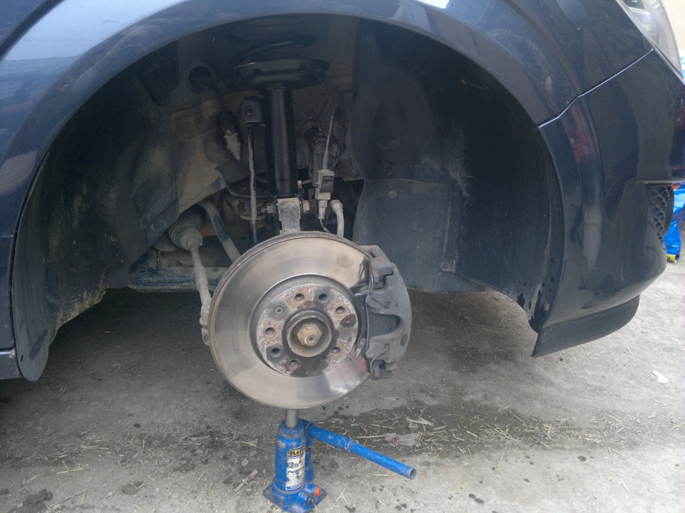

Итак! Помыл машину и занялись заменой стоек. Отец приехал в отпуск и в четыре руки за 2 часа "передок замутили".

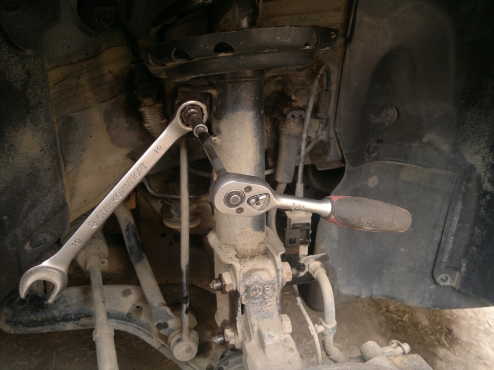

— Ключ №18 (Можно и 19-м. если не крутить, а придерживать)
— Головка №18, 21(Обязательно! Т.к. бОльшими известными размерами можно сорвать грани)

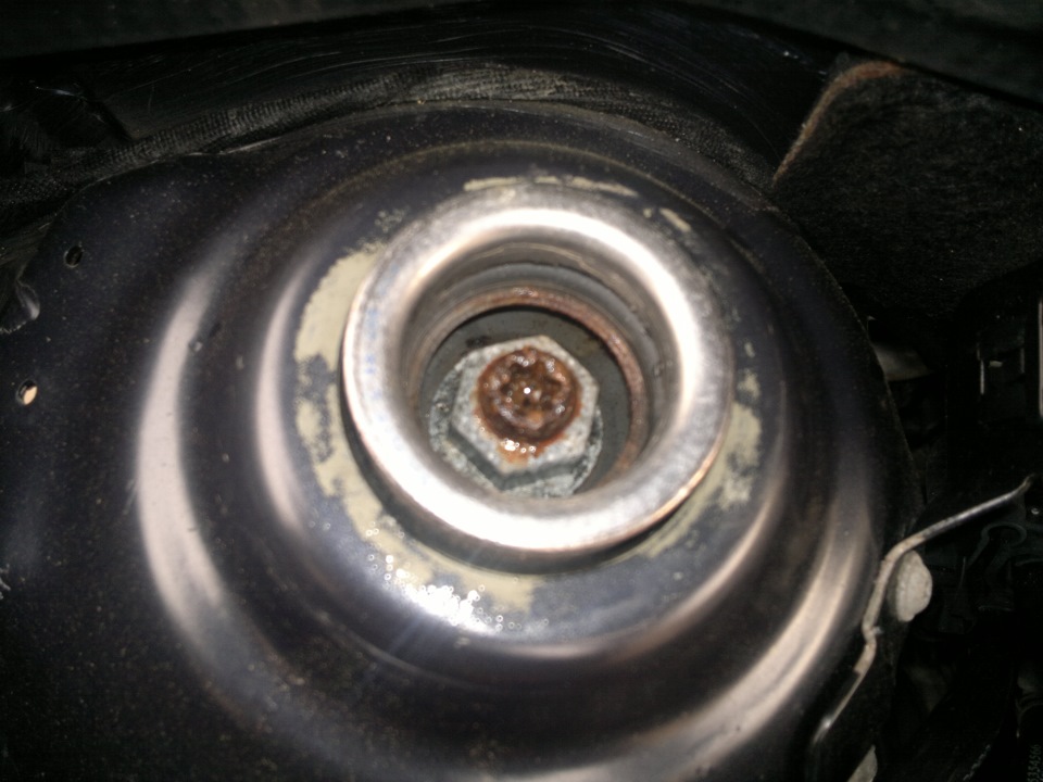

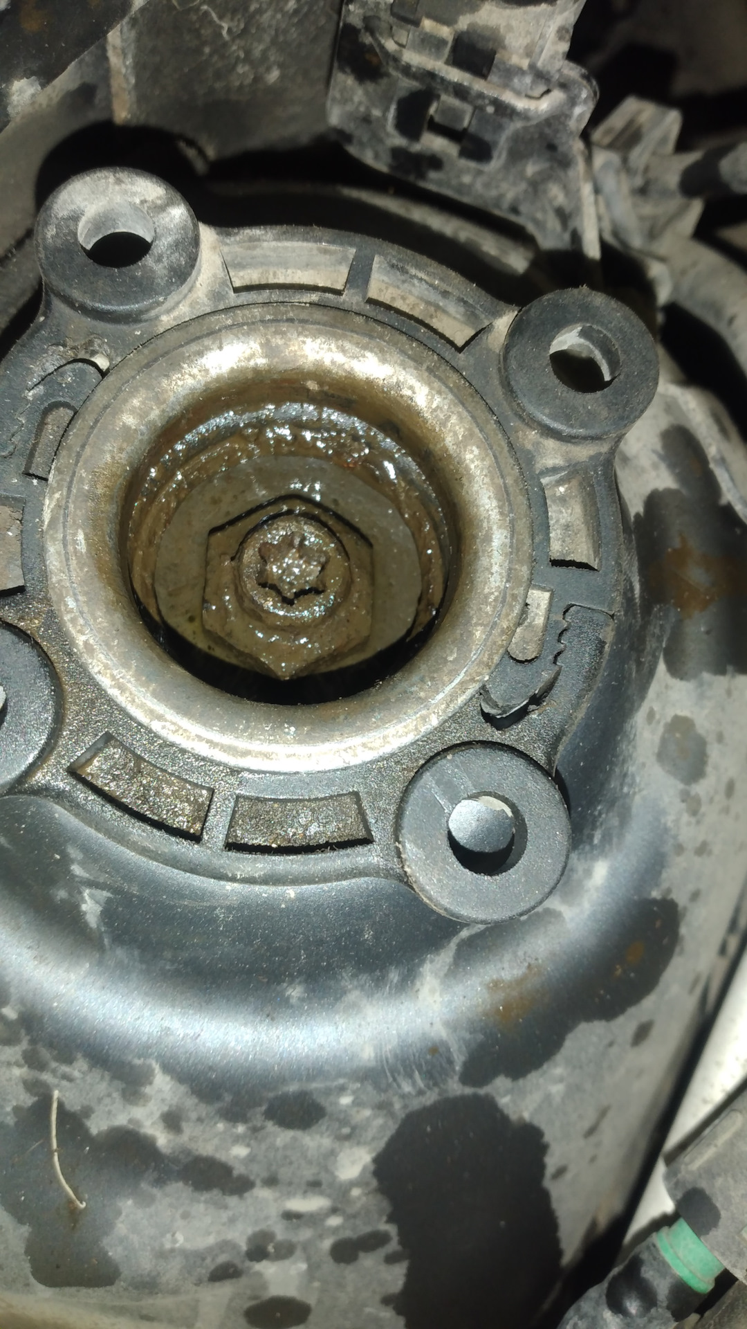

— Ключ специальный для демонтажа стоек (под капотом, в стакане, в районе опорного подшипника). Я обошелся без него. Фото ниже.

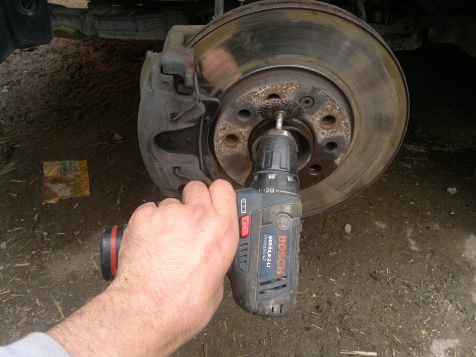

Откручиваем колесо и приступаем к разборке стойки. Если хотите сделать все нормально, то рекомендую вам предварительно все отмыть под крыльями чтобы в лицо и глаза грязь не летела, очистить "метлой" на дрели нижние болты крепления стойки и нанести на них DV-40, либо что то подобное, можно "тормозуху". Пока будете готовить весь необходимый инструмент болты от киснут. Хотя это же не ВАЗ и не Москвич, там болты с нормальной оцинковкой, будут крутиться и грязные, но я делал именно так. Видимо сказывается подход к подобным работам. Ну и сама привычка работать правильно.

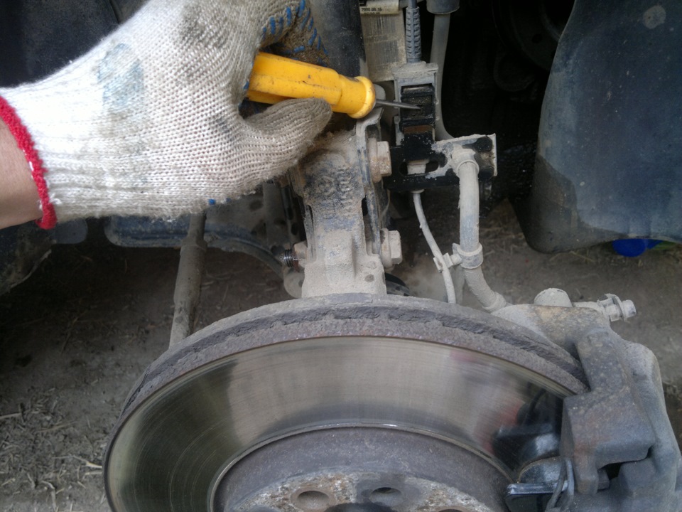

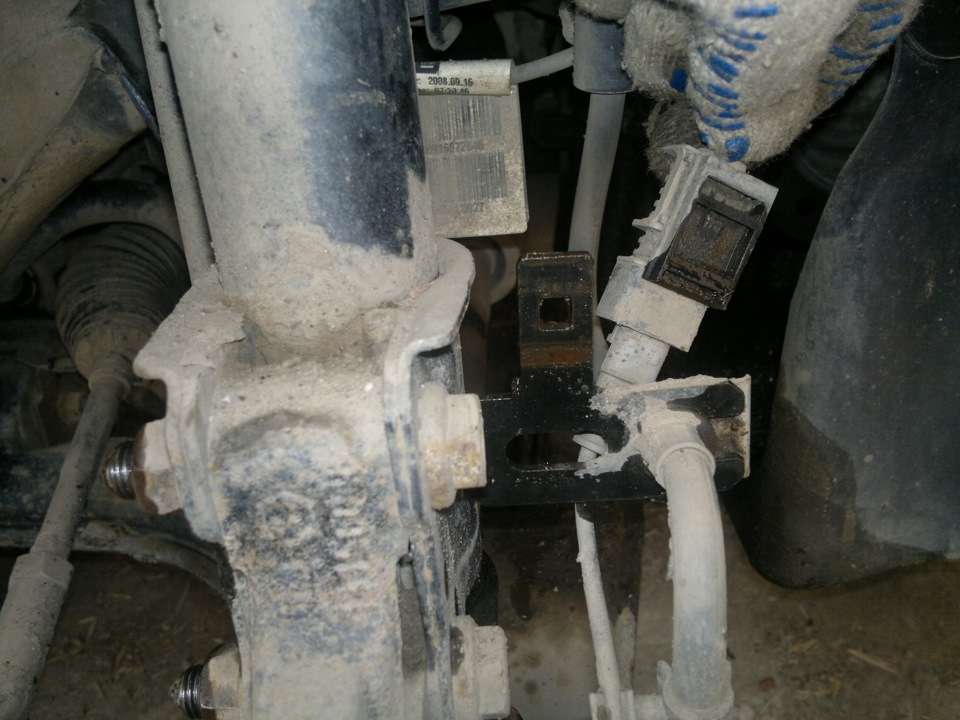

Сначала разбирал левую сторону, там у меня фиксатор колодки обломился. Я его притянул на пластиковый хомут. Не критично! Но обращаю ваше внимание дабы вы не повторили моей оплошности.
Когда ступица под ржавевшая, то со временем диск к ней прикипает и приходится порой сбивать колесо со ступицы чем то тяжелым (брусом, кувалдой обмотанной ветошью). Не обязательно это случится именно на вашем авто, но я с этим не однократно сталкивался.
С правой стороны стойка стабилизатора была заменена немного ранее где то 5 тыс.км назад, хотя покупался комплект (2шт.) причина замены состояла в том, что шел ужасный стук на неровностях. А слева поменял уже при замене стоек. На тот момент не хотел слева менять, знал, что все равно скоро менять стойки и придется по любому все откручивать. Стойки стабилизатора тоже не оригинальные MOOG. При монтаже/демонтаже фиксируются с торца шестигранником, а оригинальные фиксируются за верхним кронштейном ключом №17.

Со спец. ключом конечно было бы удобнее, но когда его нет, начинает думать голова как это все реализовать. Старые стойки таким методом будет открутить гораздо сложнее, поэтому они предварительно были сорваны другим методом. Закатив пыльник, зажали шток стойки газовым ключом, сделав несколько оборотов головкой на 21 и все открутилось. Это вам не на наших переднеприводных стойки менять, здесь оцинковка металла другая, главное сорвать, а потом все крутится.

А как бы с такой гайкой сладить торекс не выдержал, газовый проскальзывпет
Я бы попробовал стянуть пружину специальными стяжками и отрезал бы шток стойки, так часто делают, когда уже не крутится и греть нельзя. Новую стойку не забудьте обильно смазать, чтобы в дальнейшем проблем не иметь…

Спасибо за пост! Хоть подробно объяснил, а спец ключ это Е типа торкс. Я со ступицей так лохонулся) суппорт не смог открутить, вот тоже приговорили опору с подшипником, буду все вместе менять, но на сервисменов денег нет)) рычаги уже поменял сам за час, а вот развал или сход. Х. З. Че там, ))) надо ехать тоже желать…

Приветствую Всех . Только когда наварил сваркой шов тогда смог как следует схватится газовым ключом и открутить верхнюю гайку стойки . Правая сторона гайка заржавела будь здоров .radikal.ru/fp/e9a7bab9b50245488e12c9c4ebae8b69 radikal.ru/fp/977d37dedb3b4748a7e0f4889bb667d4 подшипник и опора + верхние пластиковые стопорные полукольца в комплекте SNR radikal.ru/fp/6eae74456a21416699f32dacec104a5b
