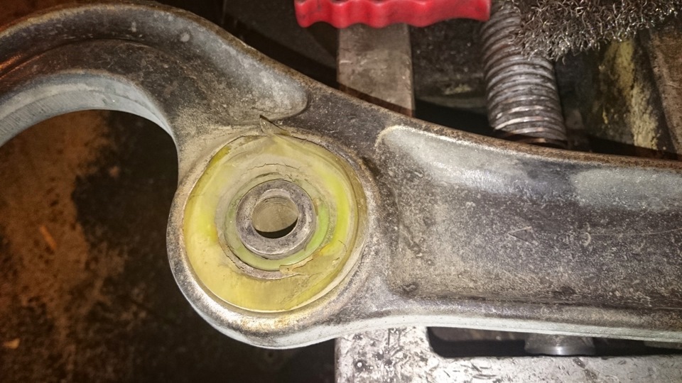

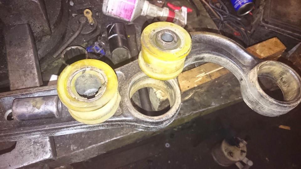

Когда менял чулок заднего моста обнаружил что сайлентблоки то того…
особенно пострадали те которые в середине клюшки

как чувствтуют себя сайленты?
вроде неплохо
хотя сильно не разглядывал
на сколько хватило этих сайлентов?
не знаю
я проездил 2 года на них
покупал машину они уже стояли
на этих выходных думал какие купить. купил родные, т.к. они в металлической втулке.
вот их и порвёт быстрее
когда мосты крестятся им свободы нет…резину выламывает
а эти без втулок свободно залом держат…потамучто их немного выворачивает при заломах)))
спорить сложно т.к. опыта мало. поживём увидим

Впресовываются тяжело такие без обоймы сайлентблоки?
легко очень
там смазка в комплекте
ей намазал и заскочили как по маслу)

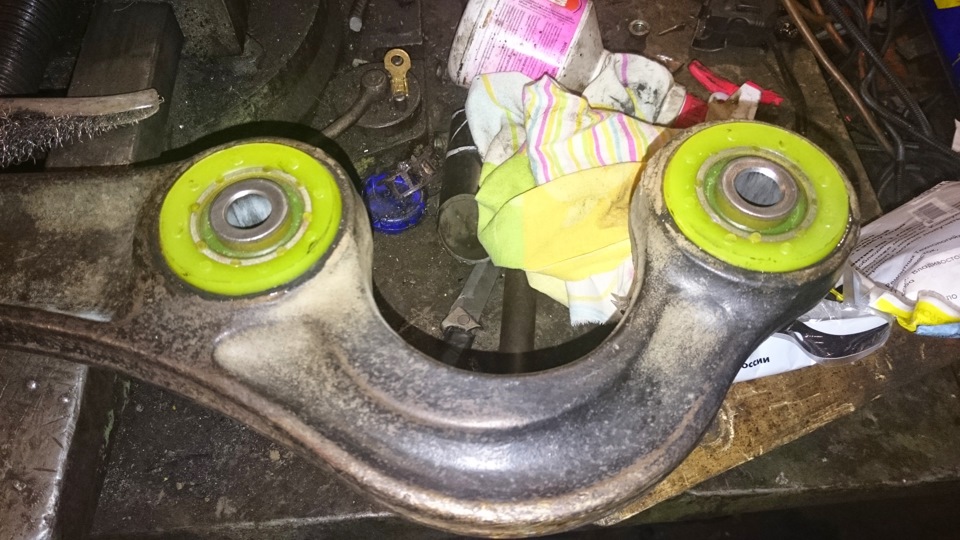

Тоже надо скоро менять, задние начинают умирать, но у меня резина стоит.
такие же на задные клюшки поставил. пока бегают. это около 9 тыщ км. по весне проверю, что там с ними
я проехал на них более 35 тыс. км
до меня сколько прошли неизвестно
в общем то развалился только один
и то можно было ездить ещё)
а в передние не ставил?
передние стоят такие же только почемуто красные)
вроде живые пока если снаружи смотреть

И как себя полиуретан показал? Долго живет? Хочу попробовать резину на него поменять.
купил машину 2 года назад
полеуретан уже стоял
сколько он до этого прошол неизвестно
но по опыту своих товаришей на лифтованых 78ых… стандартные (оригинальные) сайленты живут совсем не долго
мы пришли к выводу что самые живучие сайленты это вот такие
без внешней металической обоймы
при увеличенных ходах подвески они "болтаются" при крещении мостов и их меньше рвёт

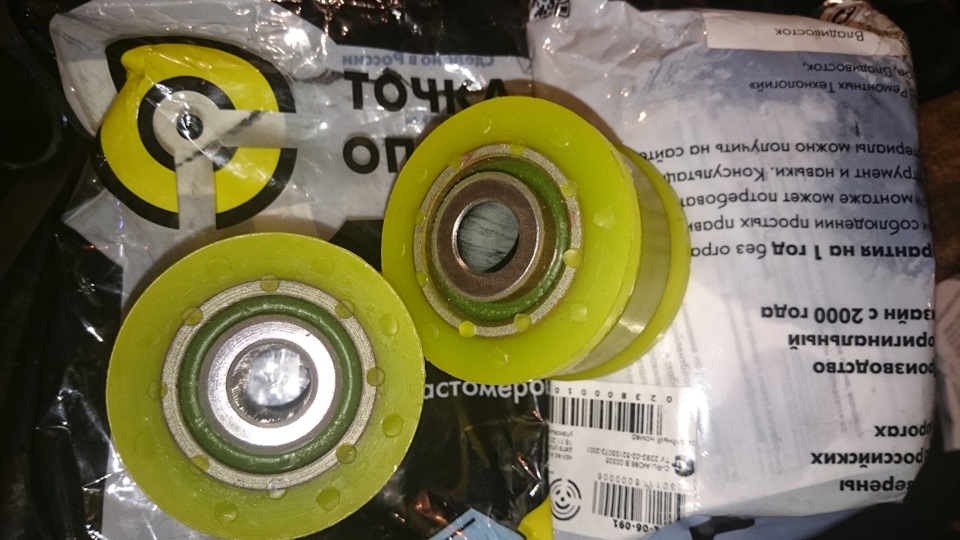

чет я не понял
если они "болтаются" или проворачиваются в клюшке, то как они вообще держат задний мост?
справляются
ты присмотрись к конструкции сайлента
там обойма есть но она посредине гдето сайлента
а внешнее кольцо получается эластичным
и когда клюшка идёт на залом салент как бы немного выворачивает
и при этом ему "хорошо"
в отличие от оригинала который ограничен жоско внешней металической обоймой
