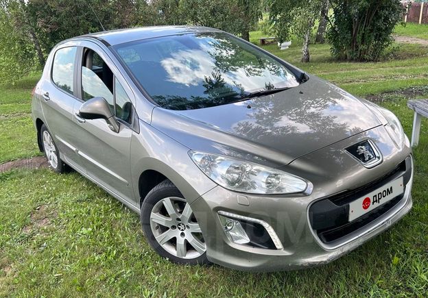

Всем привет. Давно не писал. Готовлюсь к масштабной перетряске всей подвески. Скоро будет фото и отчеты.

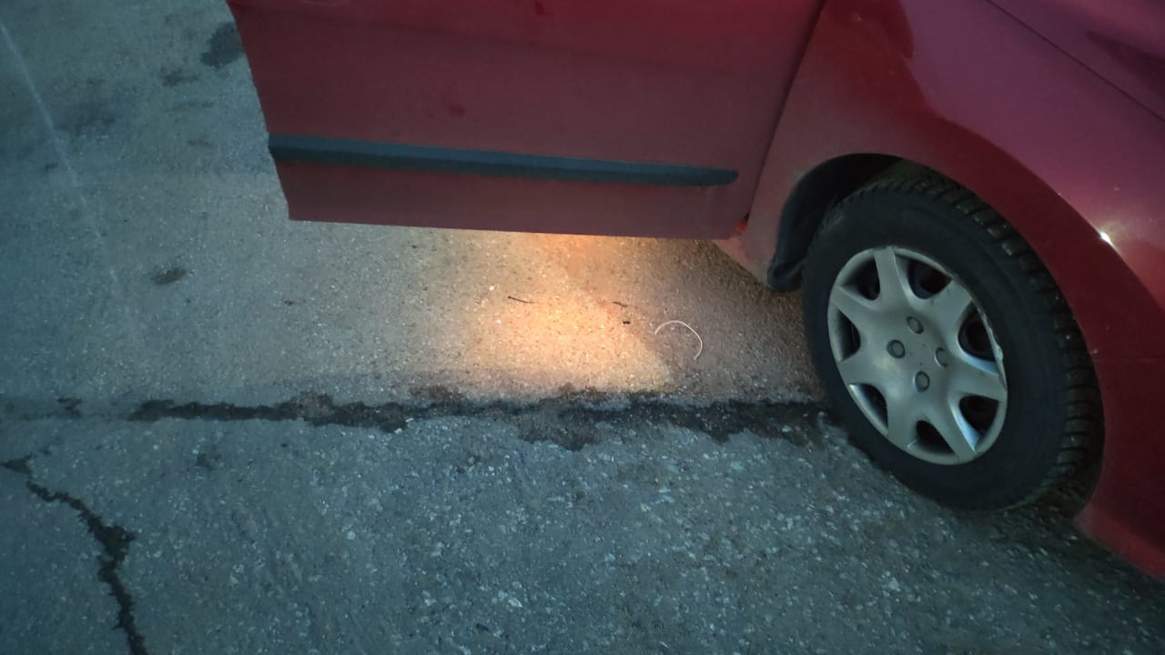

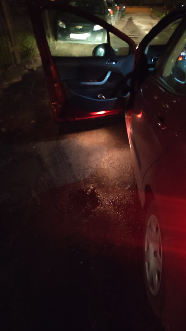

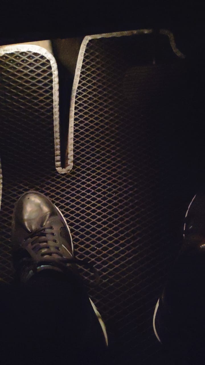

А пока решил немного ударится в колхоз и сделал по заветам предков подсветку ног водителя и пассажира.
Пытался найти в лексии настройки работы в пол накала. Так и не нашел (такого пункта в освещении-сигнализации попросту нет). Может что то надо сначала активировать, чтобы пункт вылез? Буду благодарен если кто поможет.
Так же сделал подсветку передних дверей (пока что), двери не снимал, вытянул гофры с матами и более туда я не полезу. Подцепил к плафону через стойку. Ни одна клипса не пострадала при сьемках фильма).

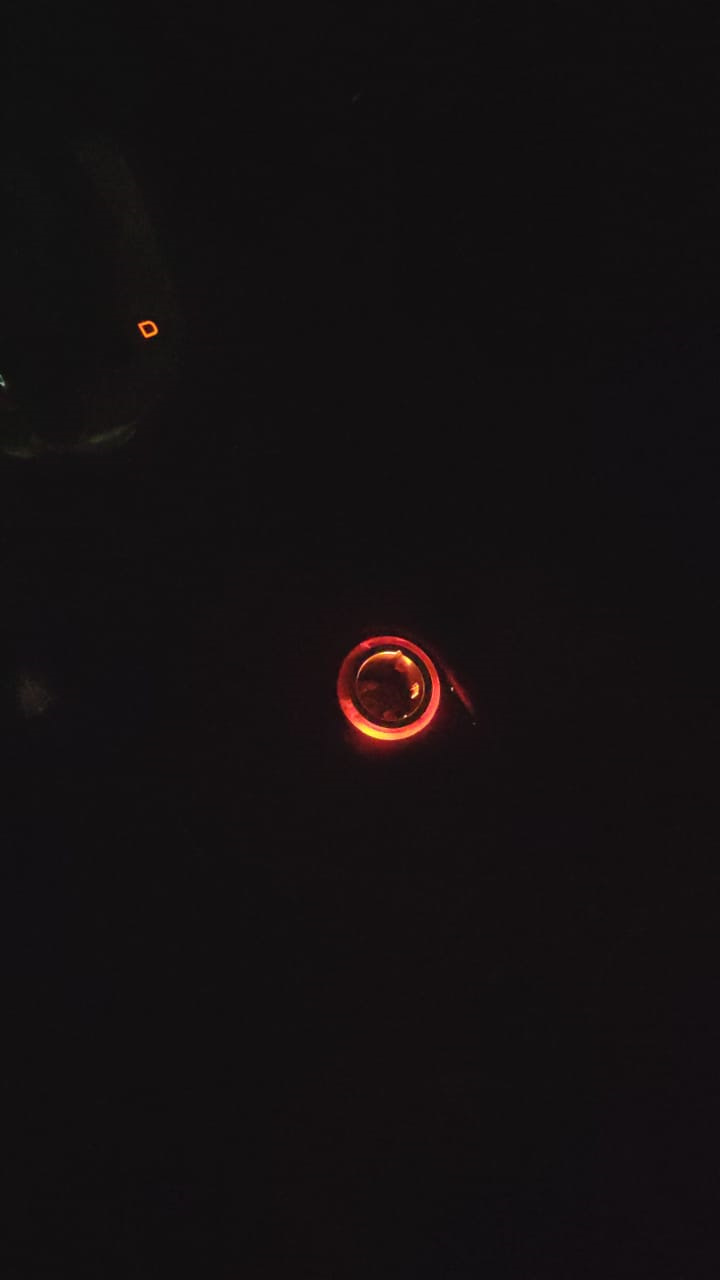

Починил подсветку прикуривателя, оказалась она была, перегорела. И после пролитого энергетика я даже кажется понял как это ранее произошло))

Не понял у нас чо подсветка прикуриваьеля есть ?!
Ну я так понял их две версии, если оранжевый ободок то да
MoJIoKo
У мя есть в бж как это ремонтируется
Уже сделал, спасибо

Подсветка для того, чтобы видеть грязные ботинки?)))
Определенно да!)
