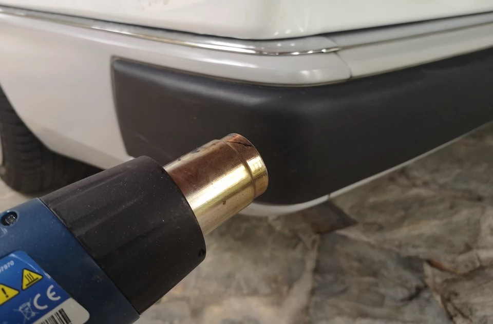

Восстановление феном / горелкой — довольно щепетильный процесс, который требует особого внимания, чтобы не повредить пластик и не деформировать его. Данный метод подходит для тех, у кого есть строительный фен / горелка, он не требует применения малополезной автохимии, но и имеет несколько минусов из которых это то, что нагревание материала действительно «извлекает» первоначальный цвет, но, к сожалению, оно также «смягчает» структуру шероховатой пластиковой поверхности. Кроме того, если Вы нагреете элемент слишком сильно, он может деформироваться или пойти трещинами. Также, если Вы обновите черную полосу на бампере таким образом, не снимая его с автомобиля, Вы можете повредить другие элементы.

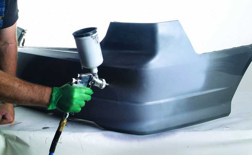

Покраска — в этом случае лучше всего подойдут структурные краски (те, которые создают шероховатую поверхность, имитирующую оригинальную, типичную текстуру бампера или черного буфера на бампере или боковых молдингах автомобиля), которые служат для ремонта подобных элементов. Для того, чтобы удалить царапины, их необходимо будет отшлифовать абразивной бумагой, а более крупные пустоты потребуется загрунтовать, предварительно обезжирив поверхность. После чего можно приступать к покраске. Минус данного метода — относительная дороговизна. При грамотной окраске потребуется снять элементы (бампер, молдинги) с автомобиля, провести работы по покраске и поставить все на место. В зависимости от расценок мастерской и фронта работ реставрация «под ключ» может влететь в копеечку. Правда, и результат будет самым качественным. Конечно, можно сделать все и самостоятельно, сэкономив не малую сумму, но никто не будет гарантировать качество в таком случае.

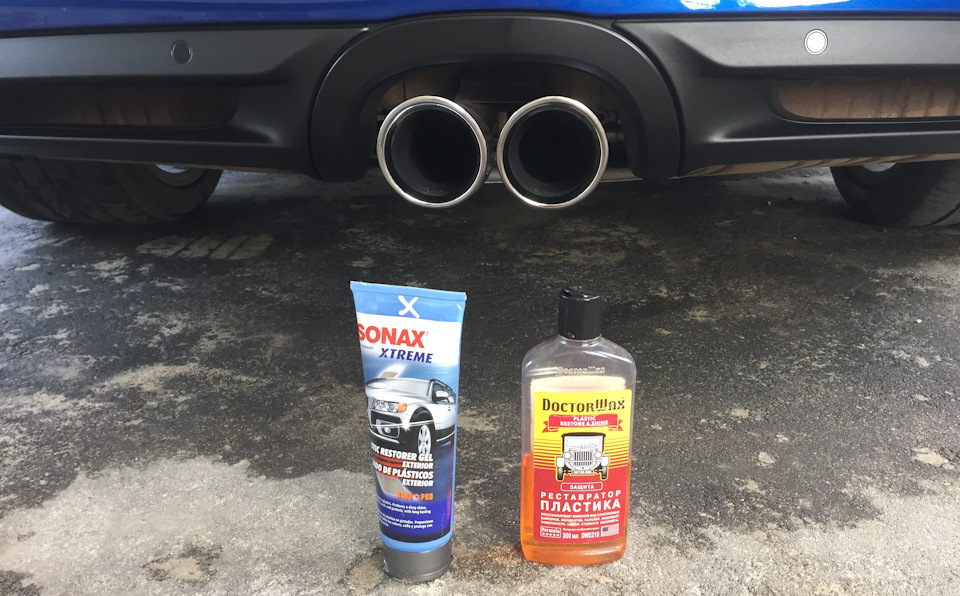

Применение химии — данный метод является самым дешевым, самым быстрым и самым простым, но имеет временную эффективность. В среднем, флакончика одного средства хватит на несколько восстановительных операций. Правда через неделю или после первого дождя / после посещения автомойки от химии не останется и следа, а пластик вновь станет блеклым. Также, данный метод не поможет при глубоких царапинах.

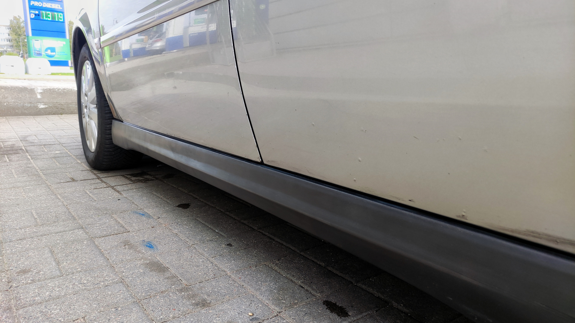

Так как на моём автомобиле установлены пластиковые боковые юбки / пороги, а также пластиковые детали переднего и заднего бампера, решил попробовать восстановить их цвет. После покупки автомобиля, я покрасил данные детали аэрозольной краской чёрного цвета, перед эти просто очистив и обезжирив их. В итоге — она начала облазить после зимы. Прочитав много разных методов в интернете и попробовав химию, которая действительно держит привлекательный внешний вид всего пару дней / неделю, решил попробовать что-то из подручных материалов, так как строительного фена, к сожалению, не имею.

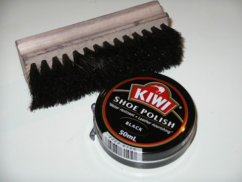

Было решено купить пару листов наждачной бумаги с зернистостью в 280, 600, 1200 и 2500. Также, была куплена банка растворителя и крем для обуви KIWI® Shoe Polish (в железной банке).
Растворителем и тряпками была снята вся старая краска, которая была покрашена на скорую руку, после чего все чёрные пластиковые детали (юбки / пороги и нижние части бамперов) были зашкурены наждачной бумагой в порядке нарастания зернистости и очищены растворителем.

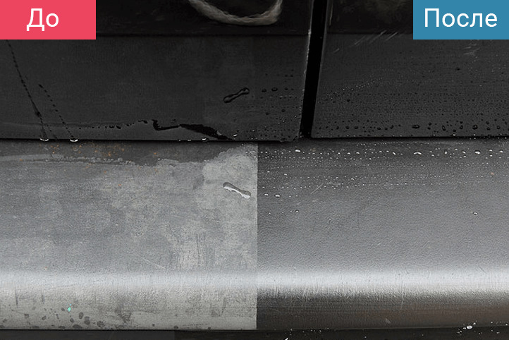

После данных манипуляций, я помыл автомобиль и, когда он полностью высох, нанёс на юбки / пороги и нижние части бамперов с помощью кухонной губки крем для обуви KIWI® Shoe Polish. Наносил я его не мало и в 2-3 слоя, на все детали ушло две трети от всей банки. После чего я решил оставить крем на пластиковых деталях на ночь (хотя высыхает он очень быстро), а с утра вытер детали от остатков крема.

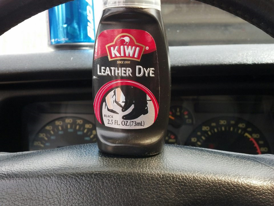

Про данный метод подумал, когда чистил дома ботинки, чтобы спрятать их на летний период. И подумав, что в состав него входят разные воски, краситель и другие компоненты, решил попробовать на пластике. В интернете нашёл комментарии людей, что они использовали KIWI® Leather Dye для чернения пластика и он держится довольно долго. Многие используют этот же KIWI® Leather Dye для подкрашивания кожаных изделий интерьера автомобиля.
Результат.
Чернение держится уже 3 месяца и выглядит отлично. С огромным страхом ждал первую мойку, но, даже после десятка моек со щёткой и моющими средствами, пластиковые детали выглядят очень хорошо и свежо. Результатом очень доволен и могу рекомендовать.

Дополнение №1. Заранее простите, друзья, что так долго тянул с фотографиями. К сожалению, то погода не позволяла, то работа началась и не было времени. Прикрепляю ниже фотографии результатов, которые я достиг благодаря чернению с KIWI® Shoe Polish. Держится долго и выглядит хорошо.
Дополнение №2. Через некоторое время, не быстро конечно, эфект пропал и я решил обработать пластик горелкой. Изначально хорошо прошёлся очистителями различными, чтобы остаточно смыть KIWI® и тогда обработал горелкой. Эффект отличный и практически вечный.

Там ничего страшного нет, главное начинать с того, что держишь горелку дальше от пластика, потом начнёшь подносить её ближе и замечать, что она темнее. Главное не держать на одном месте, а движениями будто красишь с пульверизатора, и понемногу так. Если просто держать долго на одном месте пластик начнёт вспучиваться.

а он не жирный будет? Не будет ли липнуть пыль?
Нет, пыль не липнет вообще.
Да и он сразу же высыхает и впитывается в пластик, после нанесения.

KIWI® Leather Dye. — черный краситель для кожи по сути ?
И ГЛАВНЫЙ ВОПРОС, где его найти ? )))
Сань, фуууу, блин
Alexander-KOT
В магазине, где отделы для обуви и ухода за ними.
