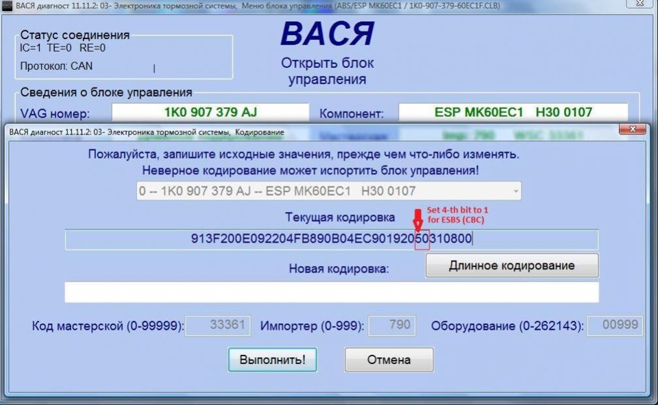

Нашел на йети-клабе (спасибо человечку UKV!) упоминание одной из функций ESP — ESBS (CBC) ("Система стабилизации в повороте"). Знать о ней раньше — не знал, да и информации не встречал… По теории — предотвращение заноса при торможении В ПОВОРОТЕ — фича просто необходимая!
Работает на блоках MK60EC1 (подробности в процессе)…
P.S. блок 379 BL железо 031 — бит проставил, кодировка принялась, ошибок нет!
Помогает избежать таких вылетов с дороги!..
Запчасти на фото: 1K0907379, 1K0907379AJ

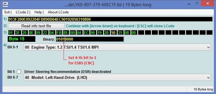

если я правильно понял то 1 надо поменять на 4? если не так то поправите меня?
Не так;-) там написано, что 4-й бит 15-го байта 3-го блока надо поменять на 1 (если не разбираешься — лучше не лезть;-))
