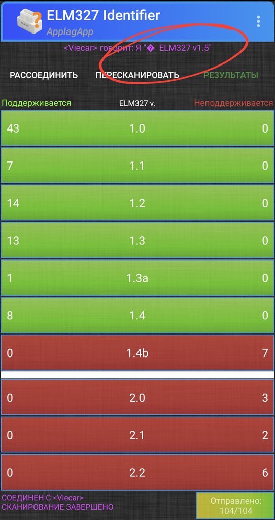

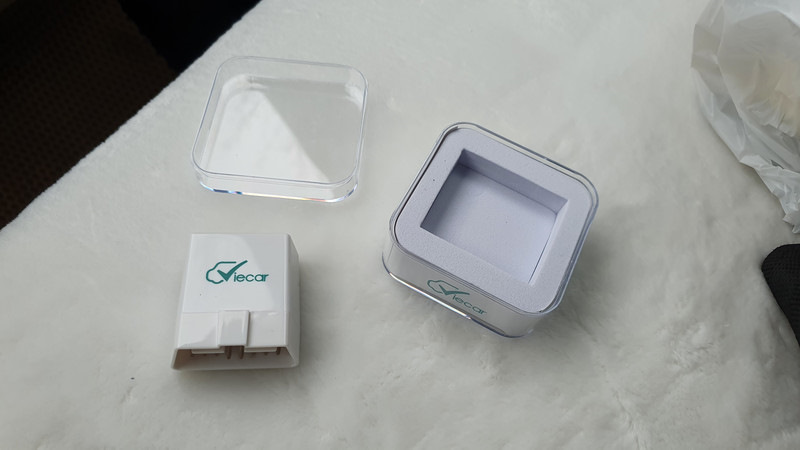

Лезть в авто было решено с помощью Car Scanner и OBD адаптера — как наиболее бюджетный и в то же время проверенный и надёжный способ без лишней головной боли, к тому же автор приложения — наш земляк, замечен на профильных формах и сам катается (катался на момент написания этого поста) на Kodiaq что несколько повышает шансы на стабильную работу приложения именно с нашими машинами и платформой MQB.
Адаптер был приобретён тот что советует автор программки на своем оф сайте: Viecar Bluetooth 4. Взял на али за 1025р. (вариант Acrylic Box).
Без проблем подключился и "нашёлся".
Во время работы адаптер весело помигивает:
Приложение Car Scanner ELM OBD2 нашло адаптер и успешно к нему подключилось. По умолчанию приложение позволяет внести изменения 3 раза если не ошибаюсь, потому сразу была куплена полная версия за символические 200р.

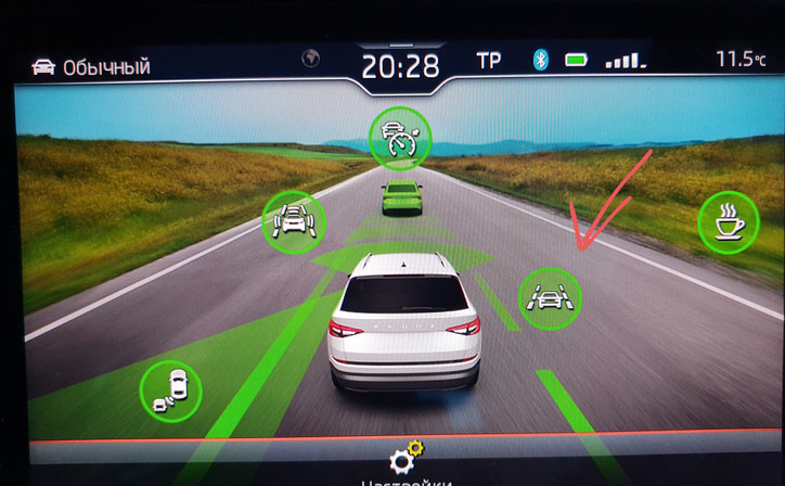

Ассистенты

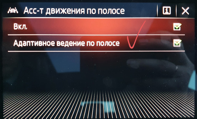

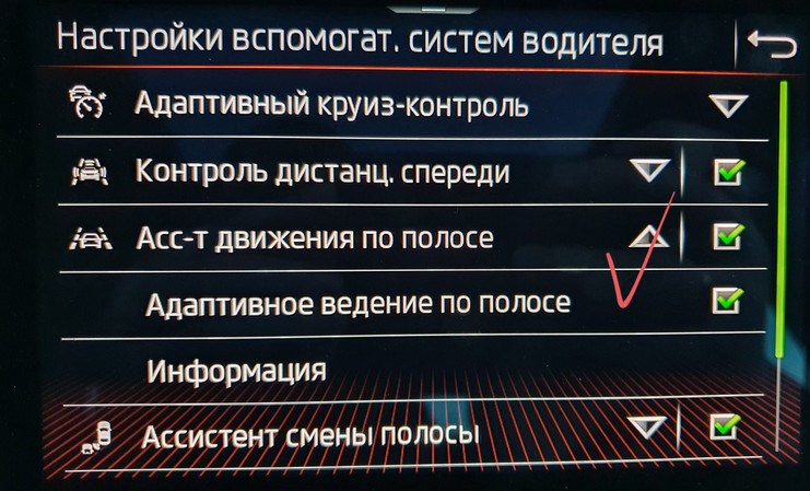

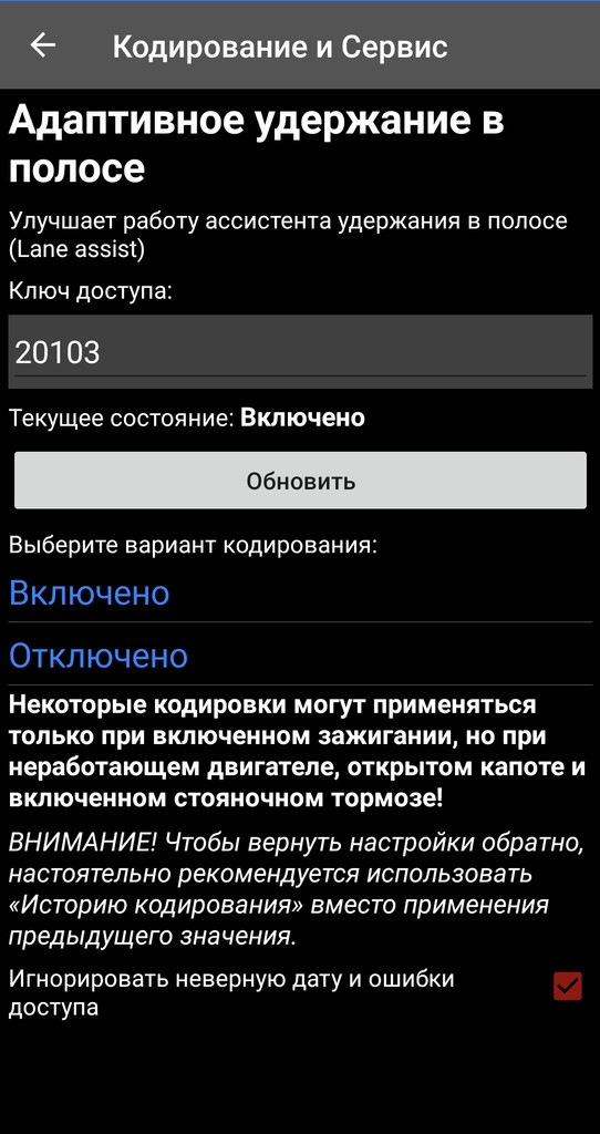

• Адаптивное удержание в полосе
По умолчанию, у нас удержание в полосе работает по принципу — приблилизся к разметке — система берет контроль и подруливает возвращая в полосу, если не был включен поворотник.
Адаптивное удержание меняет логику системы и начинает "вести" по центру полосы самостоятельно подруливая в постоянном режиме.
Работает кстати не сказал бы что супер идеально — может зацепиться за временную разметку, может потерять разметку когда казалось бы она есть, но на хорошей дороге с хорошей разметкой — все довольно стабильно, что радует.

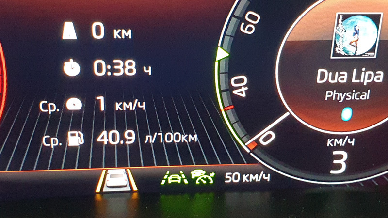

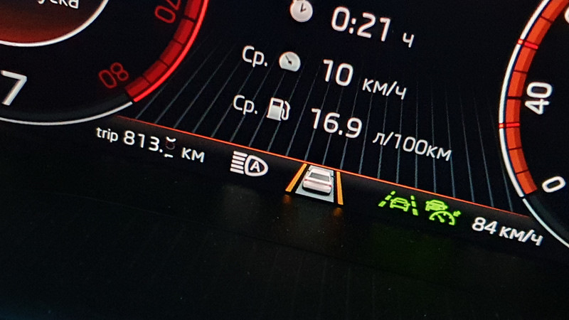

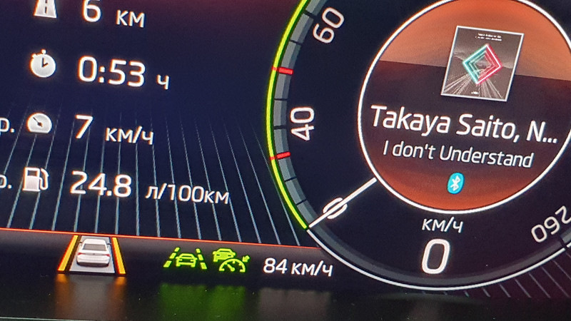

• Параметризация блока ассистентов с поддержкой Traffic Jam Assist, Распознавания дорожных знаков, и Emergency assist.
Данная штука мне в первую очередь была интересна для включения полноценного TJA т.к. Emergency assist уже был с завода а распознавание дорожных знаков мне на данный момент не интересно.
Изначально Traffic Jam Assist у нас не умеет подключать Lane Assist (удержание в полосе) на скоростях до 65 км/ч. Этот пункт исправляет сие недоразумение. В сочетании с адаптивным удержанием в полосе, логика работы получается следующая: если едем на адаптивном круизе, то авто начинает держаться в полосе уже с 0 км/ч, подруливает и держится за впередиидущим авто, лишь бы разметка была хорошая. Это действительно очень удобно в пробках. Жаль только не предусмотрена возможность аудио индикации потери полосы, а то фича расслабляет и можно проморгать момент когда авто перестал подруливать и держаться в полосе т.к. разметка "кончилась")
Зимой не так интересно на наших дорогах, летом же когда какая-то разметка есть — пользоваться одно удовольствие.

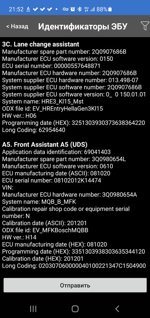

Важный нюанс по этой фиче — она работает и как-то тестировалась только на камерах 3Q0980654/3QD980654 потому не всем подойдет. У меня с завода стояла камера ассистентов 3Q0980654 так что все заработало без проблем.

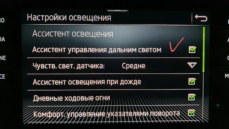

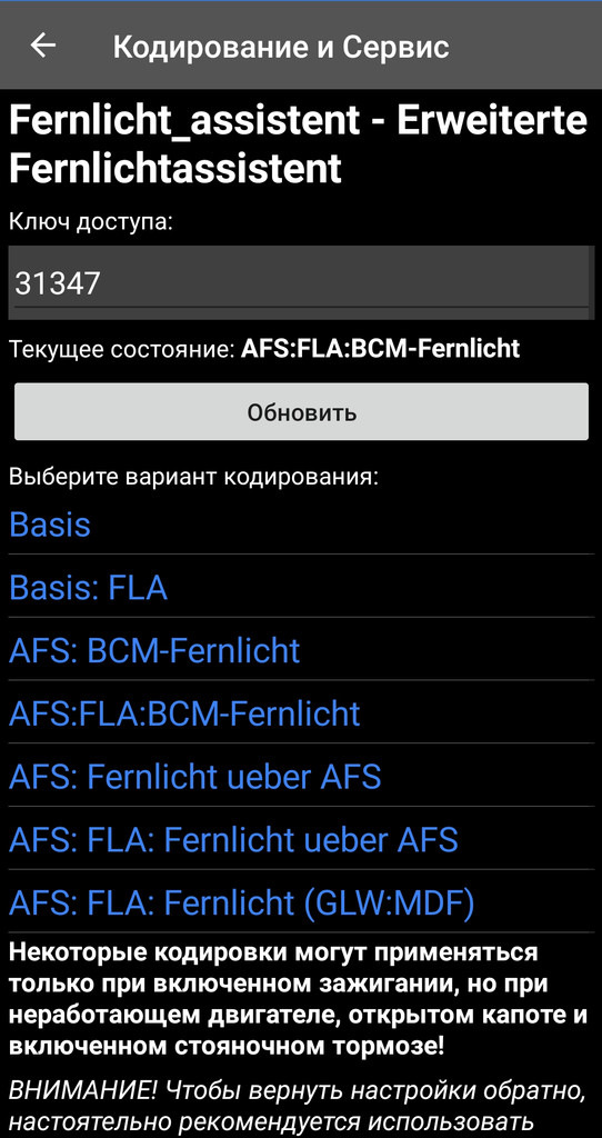

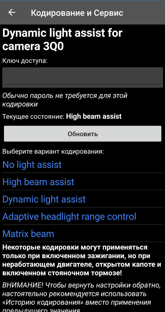

• Активация ассистента дальнего света + сохранение его состояния после выключения автомобиля
С завода на авто стоит всё необходимое железо, но опции автодальнего не было.
По текущему прайсу эта опция (PWE) стоит 13 400р и если бы я конфигурировал авто самостоятельно — с очень высокой долей вероятности я бы ее заказал, не только потому что на момент заказа был бы не в курсе программной возможности ее включения но и просто потому что за софт тоже надо платить, его разрабатывают, тестируют, это труд который порой не ценится. Вопросы ценообразования тут не поднимаю, это отдельная большая тема)
Протестировать работу пока толком не удалось, на трассах был только днем. При включении днём — дальний конечно же не включается. При этом можно продолжать "моргать" дальним потягивая рычаг на себя и принудительно включать дальний повторно нажимая на рычаг от себя.

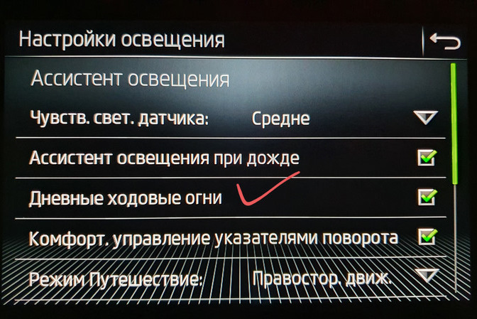

• Дневные ходовые огни: активация меню настройки ДХО в мультимедийной системе
Заметил что ДХО у нас не отключаются при перемещении переключателя в "0", что на самом деле хорошо — точно не окажешься без света даже если забыл его включить, а свет как мы знаем — безопасность.
Но иногда во время стоянки хочется погасить все огни, для таких редких случаев — отдельная галочка в меню — то что надо. Многие еще меняют логику работы переключателя, чтобы ДХО гасли в положении "0" или при включении ручника — решил что мне будет достаточно отдельной галочки, т.к. этот кейс у меня очень редкий.

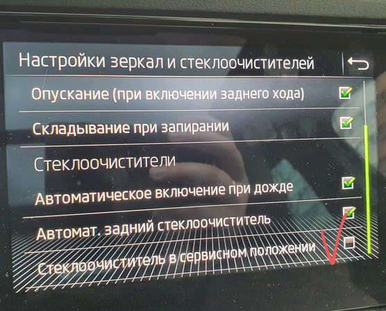

• Активация сервисного положения дворников через меню
Просто это быстрее чем держать рычаг.

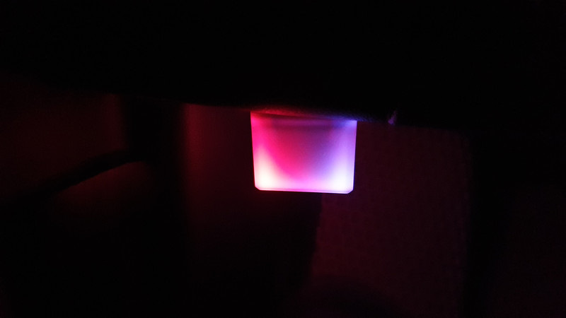

• Пульсация подсветки кнопки запуска автомобиля (heart beat)
Пульсирует если зажигание выключено.
На видео не очень заметно, вживую особенно в темноте выглядит интересно, решил оставить:

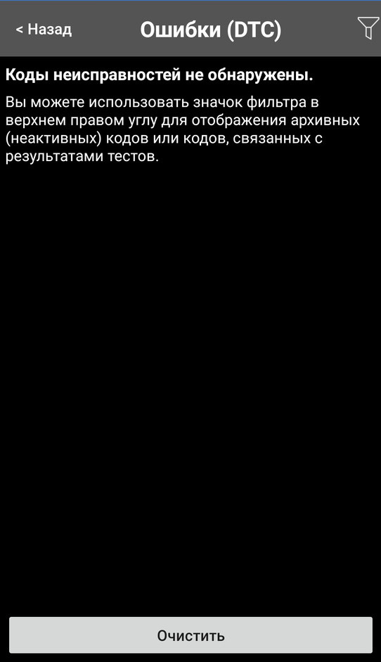

• А ещё Car Scanner умеет читать ошибки, убедитесь что у вас их нет перед тем как что-то делать и после совершения манипуляций с ПО автомобиля.

Хочу узнать какая камера установлена
В основном меню Car Scanner есть раздел Идентификаторы ЭБУ, там можно получить информацию по всем блокам.
Спасибо, у меня тоже такая же камера)

“ Важный нюанс по этой фиче — она работает и как-то тестировалась только на камерах 3Q0980654/3QD980654 потому не всем подойдет. У меня с завода стояла камера ассистентов 3Q0980654 так что все заработало без проблем.”
Как узнать или где какой номер этой камеры у меня?))
Можно посмотреть через сам Car Scanner, выше в посте есть скрин с примером информации которую можно получить по блоку камер ассистентов — там в том числе есть и этот номер камеры.
Что-то камера у меня как у вас, а включить никак не получается(
