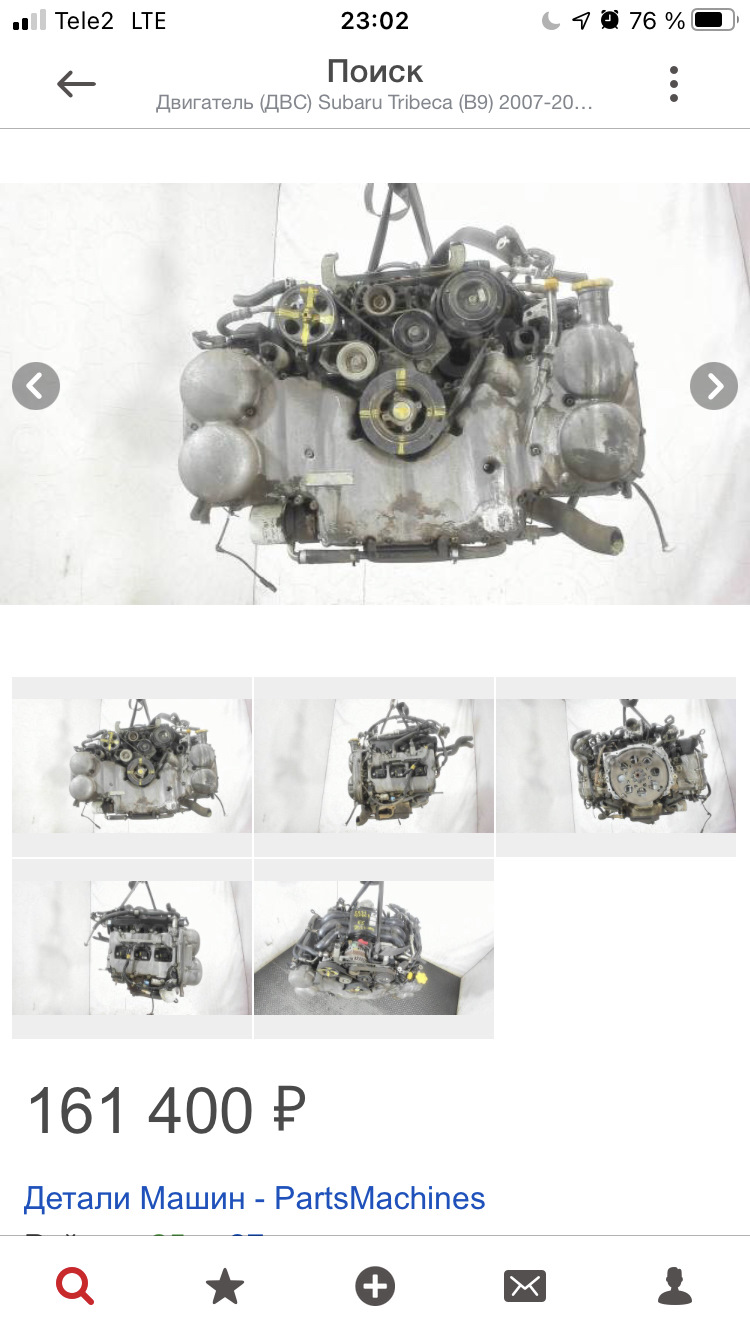

Проделав большой путь в поисках и размышлениях по поводу ремонтировать двигатель или купить контракт, зашёл честно говоря в тупик…

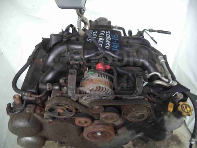

1. Поискав контрактные моторы, впал просто в ступор от состояния и цены на контрактные моторы( если конечно можно их назвать контрактными)…
— Стартует цена на ez 36 в дроме от 140 тысяч рублей. Состояние как будто данный мотор в плавь через океан своим ходом добирался😁. И ведь кому-то они его продадут…

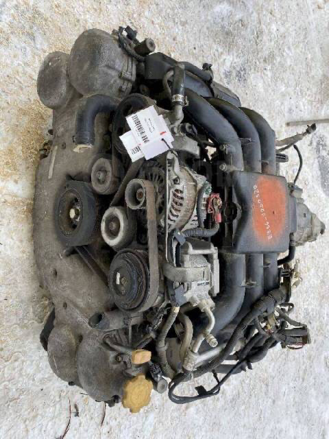

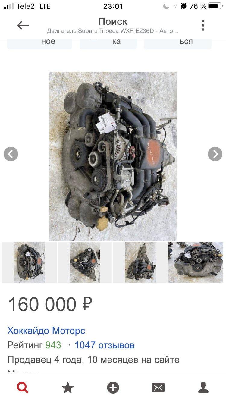

— За 160 к, чуть получше, но так же вызывает сомнения по поводу его состояния.

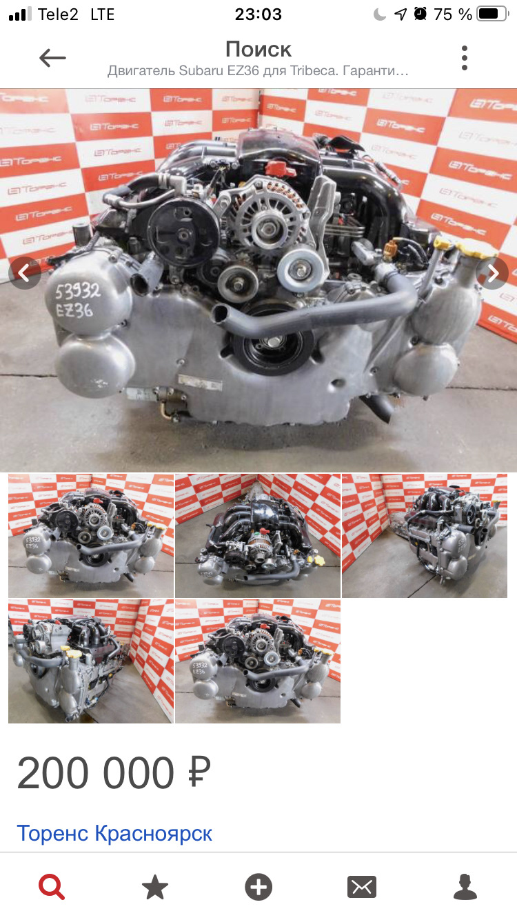

-Ну и достойный вариант 200к на 26.05.2021 г. Который можно вживить и он приживется, не вызывая отторжения.

Однозначно капиталка отремонтировать мотор и быть уверенным в его работе нежели купить полу труп (контракт не подразумевает новый) и тешить себя надеждой что он ещё походит при том при всём за 140т.р может быть состояние лучше чем за 200т.р вы привыкли судить по обёртке но отмытый мотор не говорит что он исправный или вы реально думаете что его достали из пробеговой машины в таком состоянии чистый и блестящий. И да этих моторов в продаже не бывает с Японии они либо с европы либо с нашего битья так что я лично бы даже и не думал по этому поводу выбор очевиден.

Не может быть и вопросов что будет лучше) есть доверия к мастеру? Значит капитала! Есть доверие к продавцу запчастей, гарантия от него? Значит контракт! Я за капитальный ремонт, но так как сам делаю! Но все же в большинстве случаев выбрал бы контракт! Но с машины где есть лист аукциона и видео. И 200 т сейчас это не дорого)
