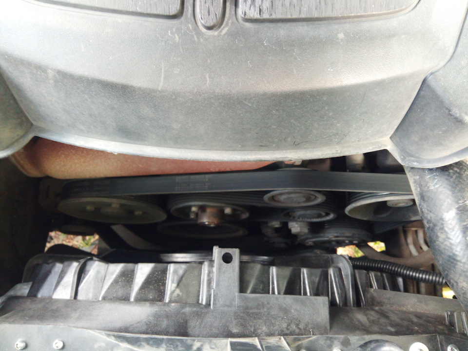

При поездке в горы начало тарахтеть что то в районе радаторов.
А точнее роликов ремня.

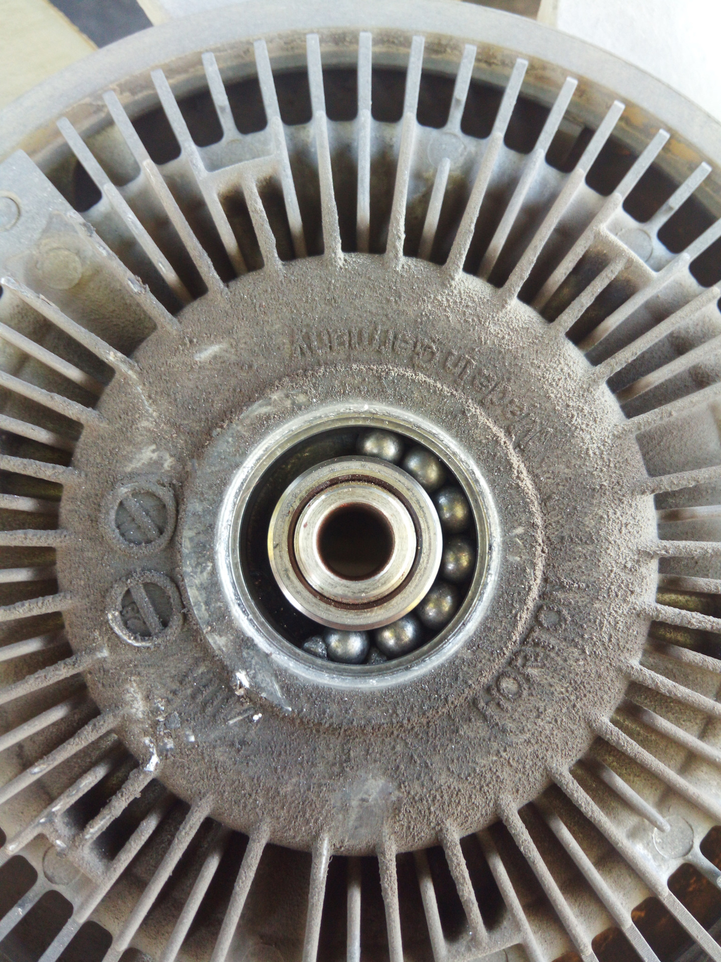

Думал что окончательно навернулся подшипник вискомуфты.
Но нет, там люфтит, иногда завывает, но в этот раз не она.
Навернулся подшипник вискомуфты.

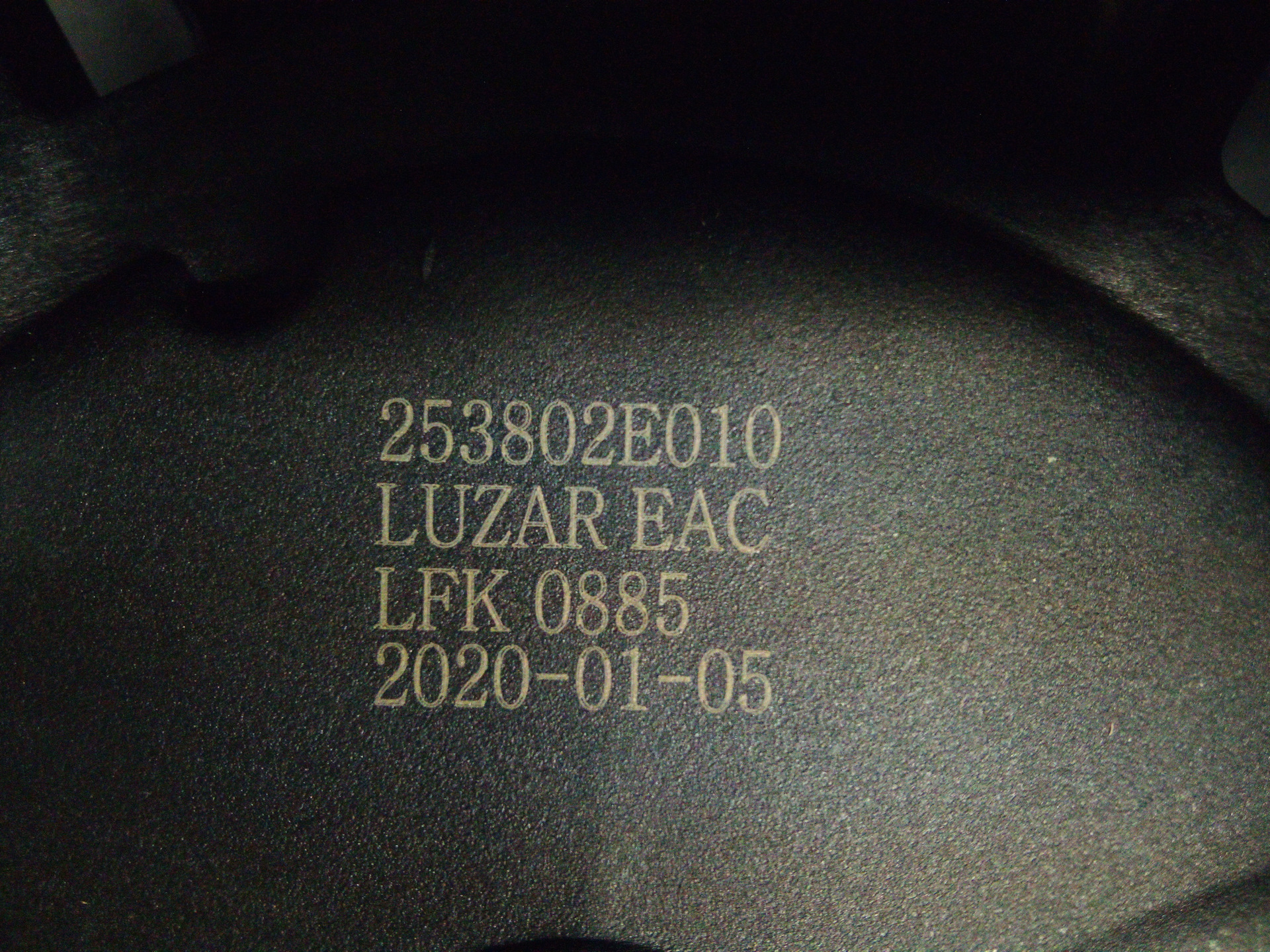

Итак заказано —
Карлсон — LUZAR LFK0885 — 3980.0 р.

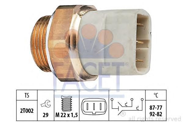

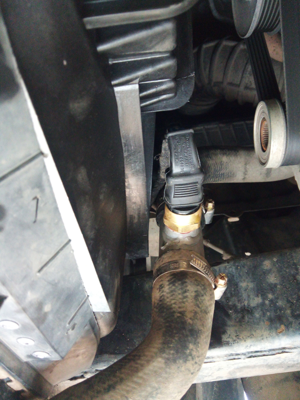

Датчик включения вентилятора. — JP GROUP 1194000900 — 373.0 р.
Трубка тосольная под датчик включения вентилятора короткая 12 см — GAZ 31021303009 — 181.0 р.

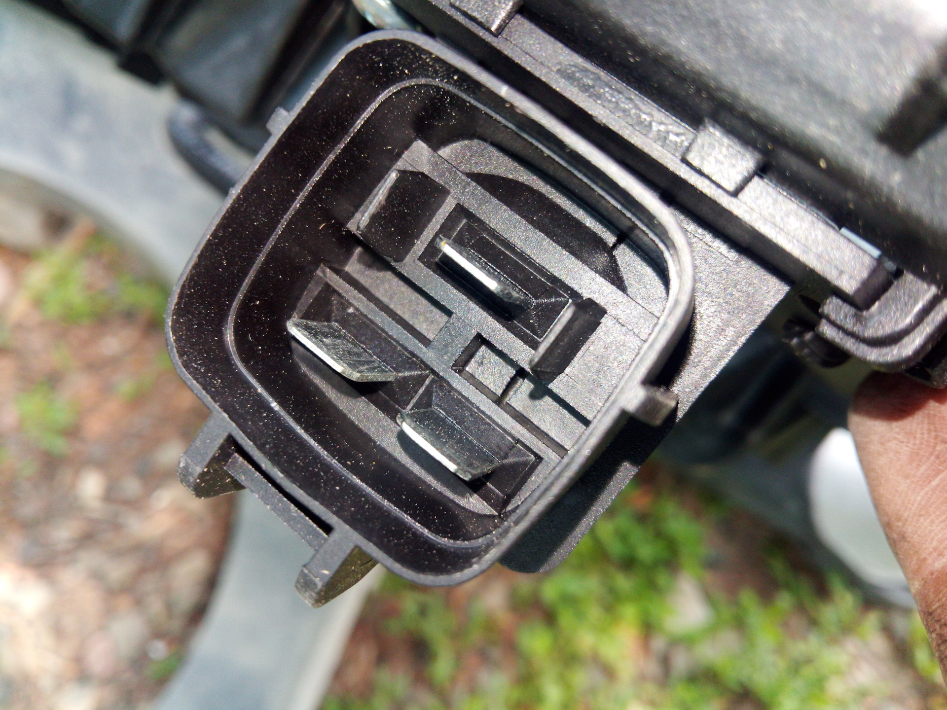

Цена на разъемы мне показалась запредельной и я заказал их на алиэксперсс.
Пока не приехали — натянул то что было.
Разъем карлсона КИА — MG642292-5 KET
Разъем термодатчика ВАГ — 893 906 231

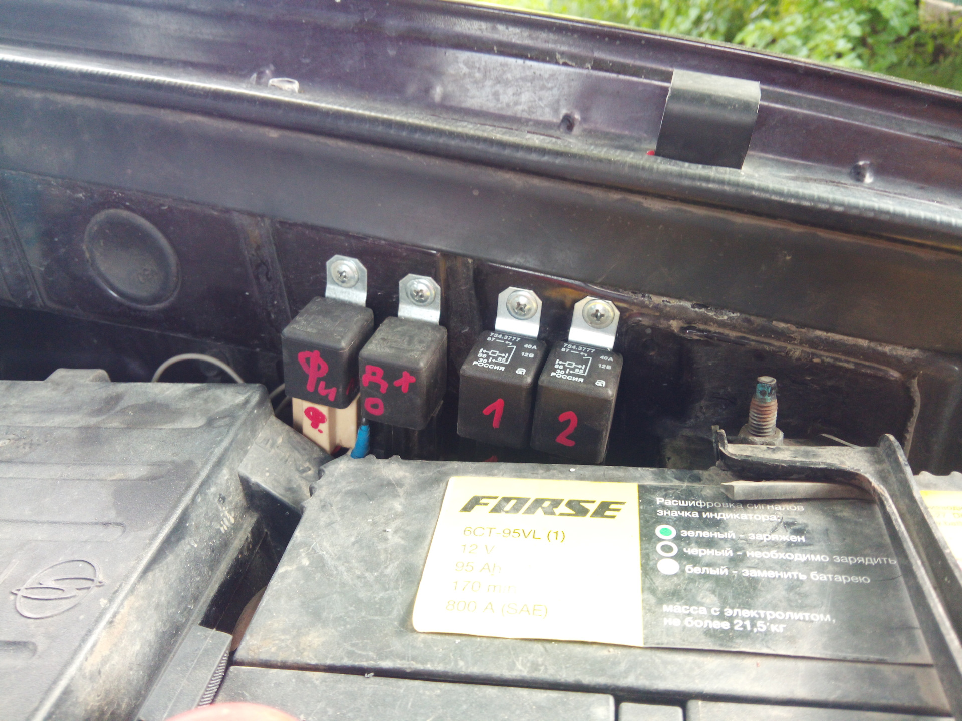

В ближайшем автомагазине куплены 2 40 амперных реле, колодка с предохранителем и шматок провода на 2.5 квадрата.

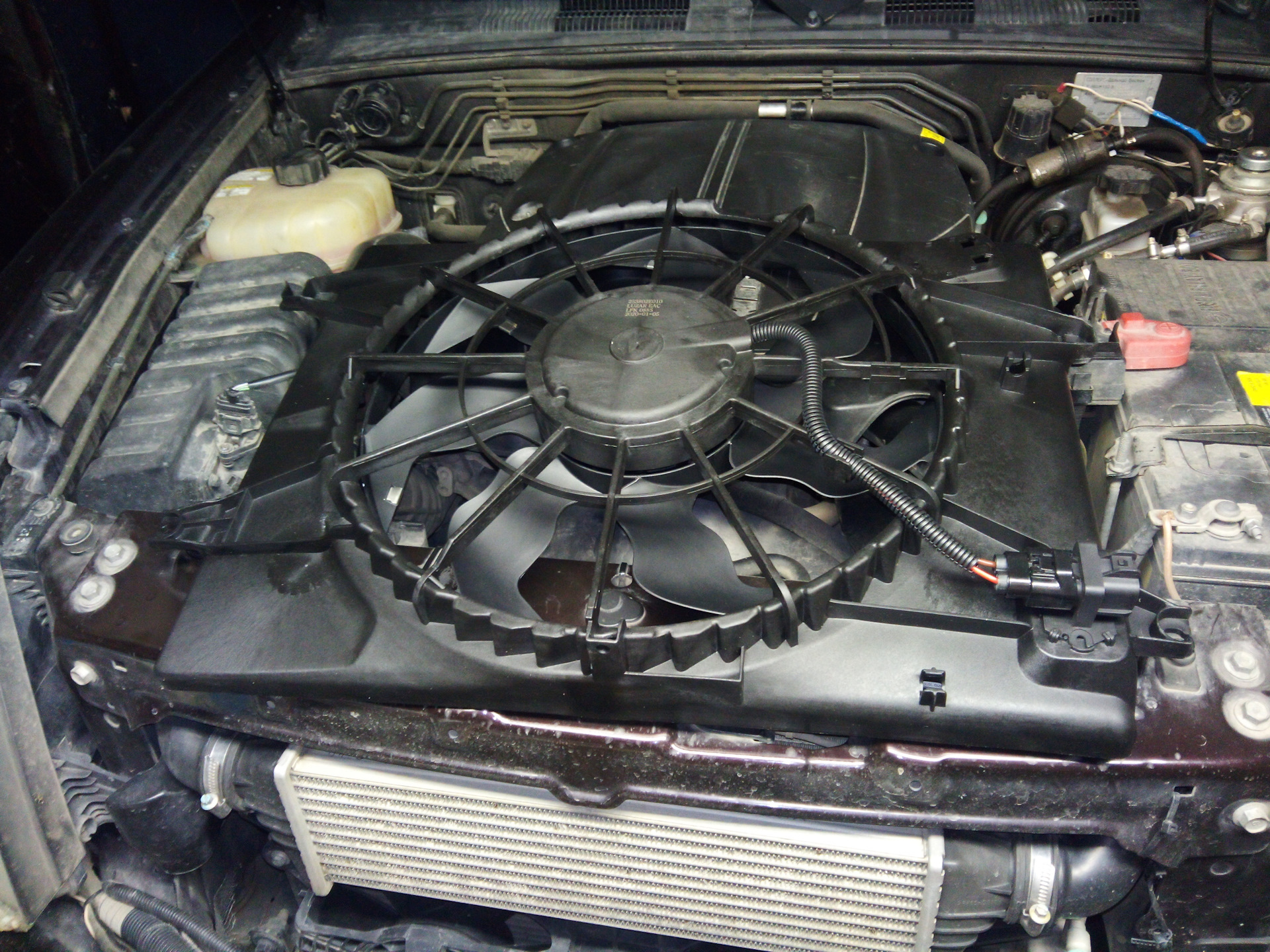

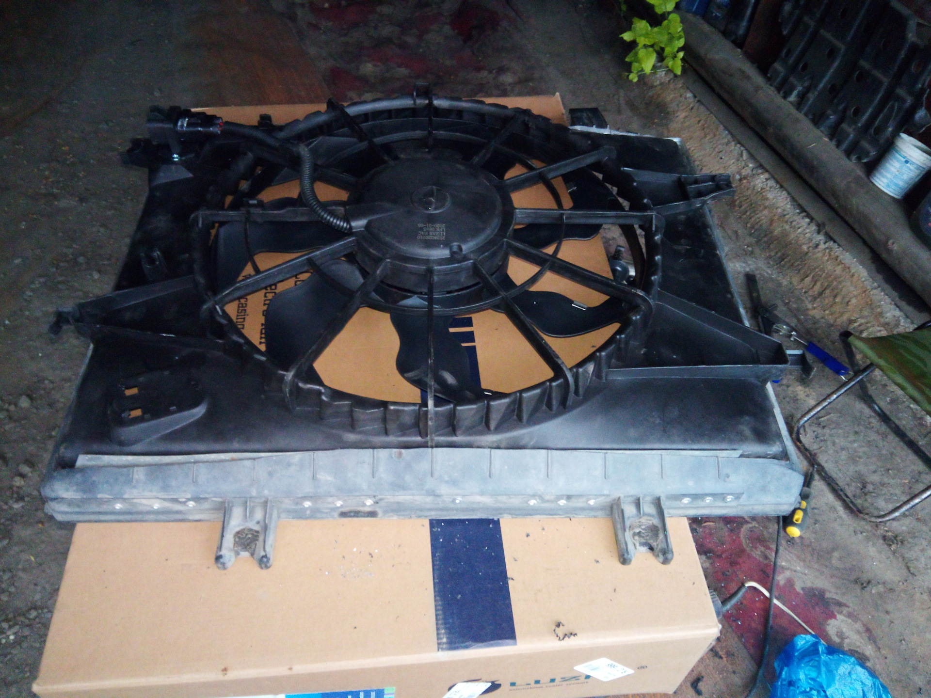

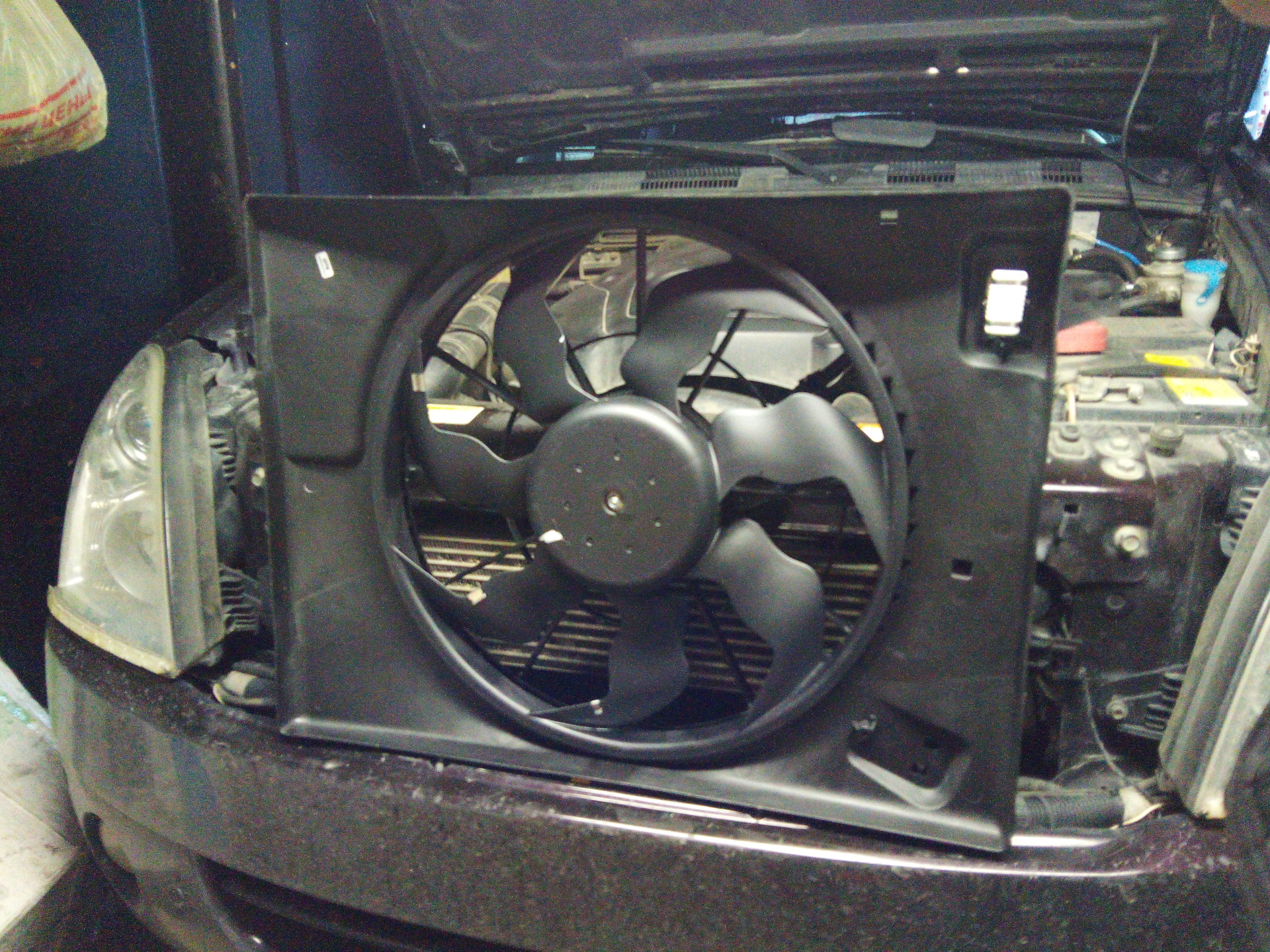

Итак первым приехал карлсон.

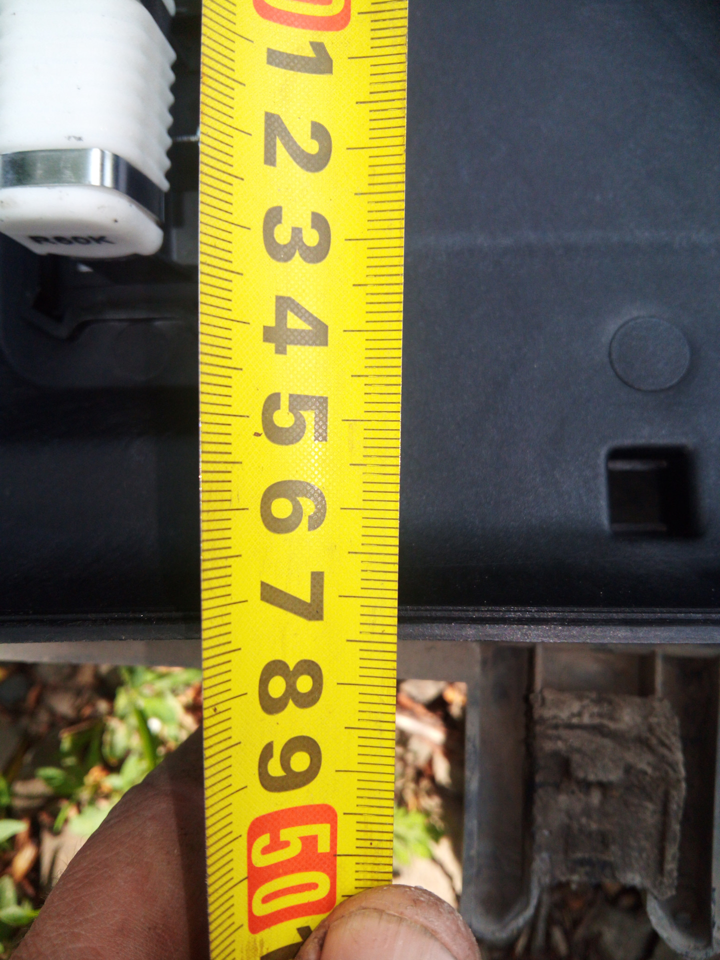

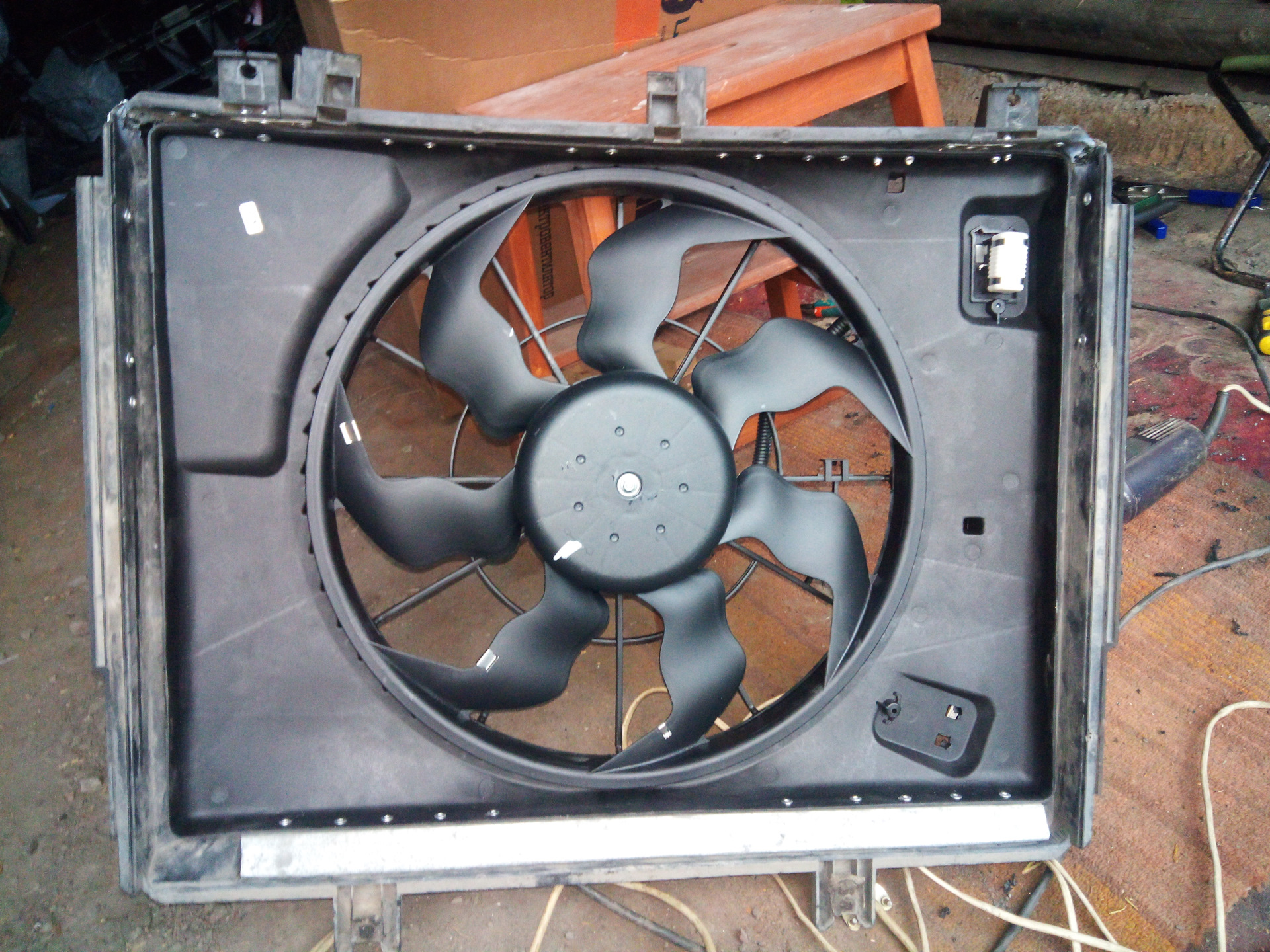

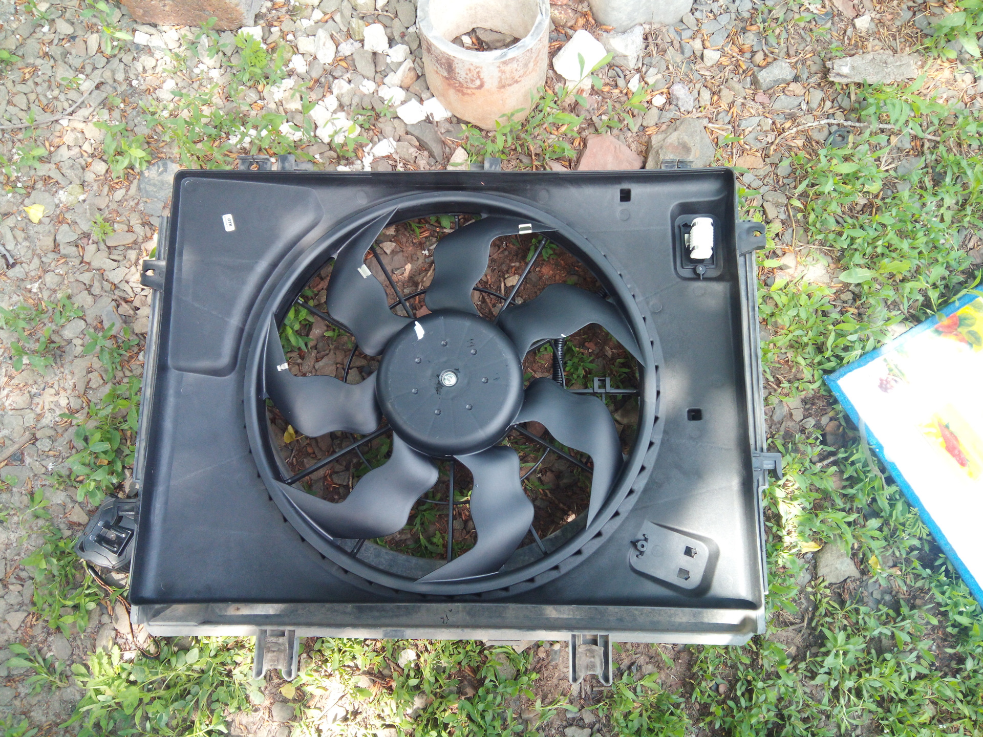

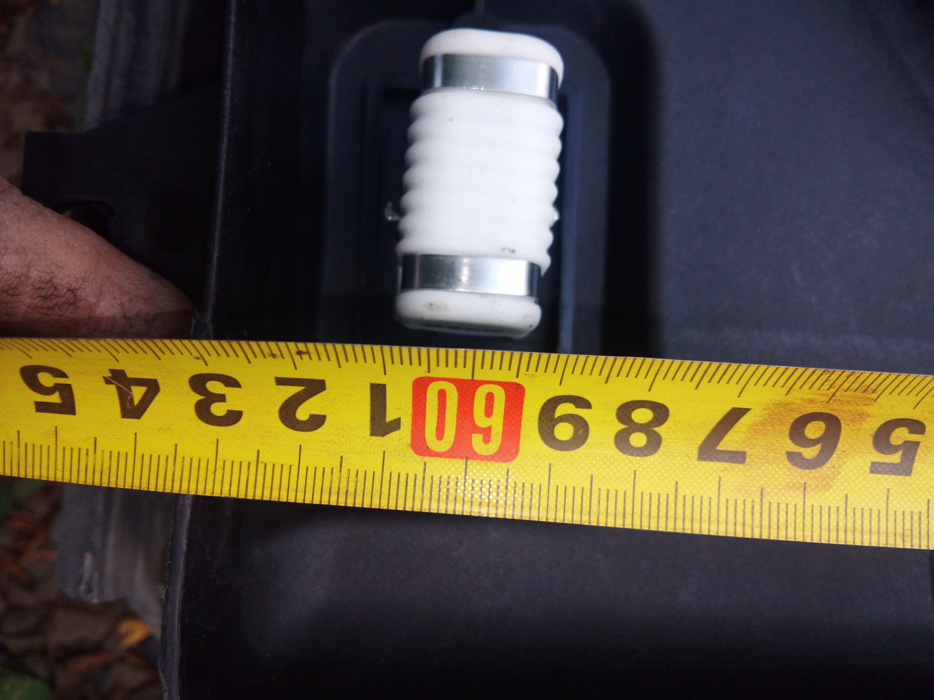

Размеры его диффузора для справки.

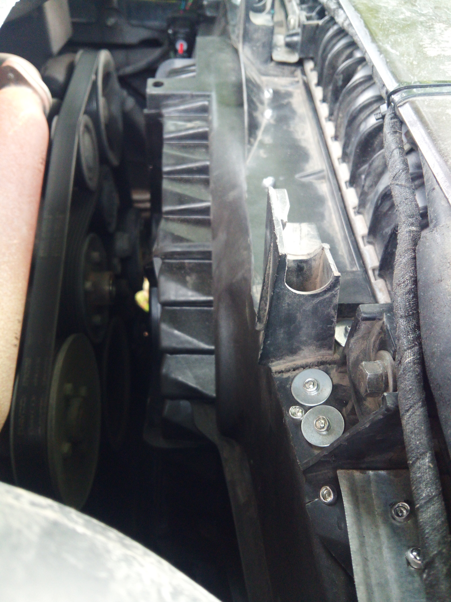

Диффузор удалось снять почти ничего не разбирая. Снял только защиту двигателя — мешалась.

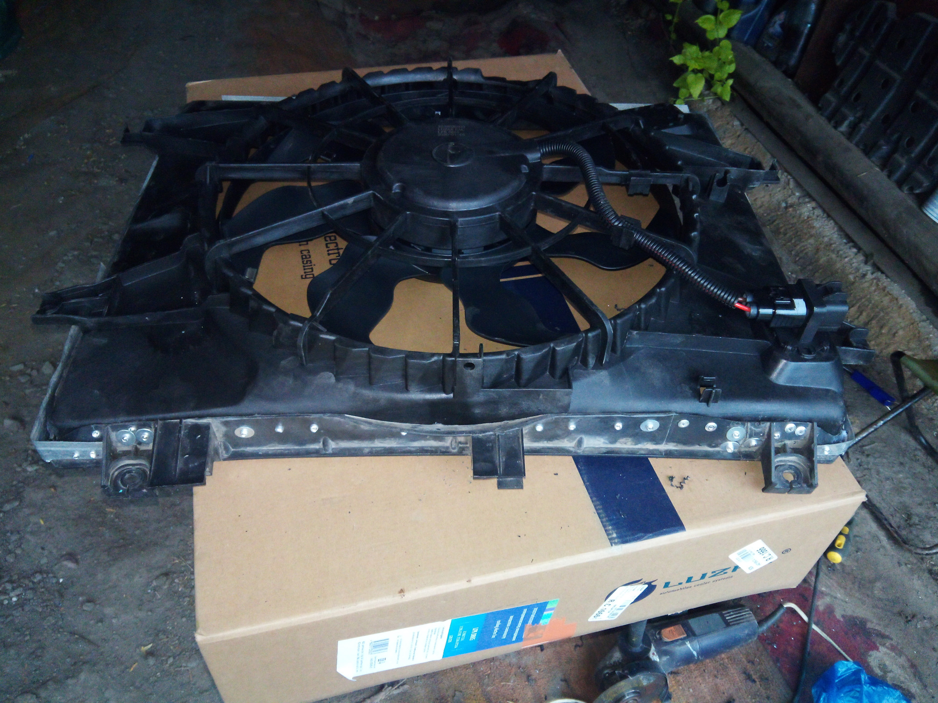

Далее приложив к диффузору новый пропеллер разметил и начал резать.

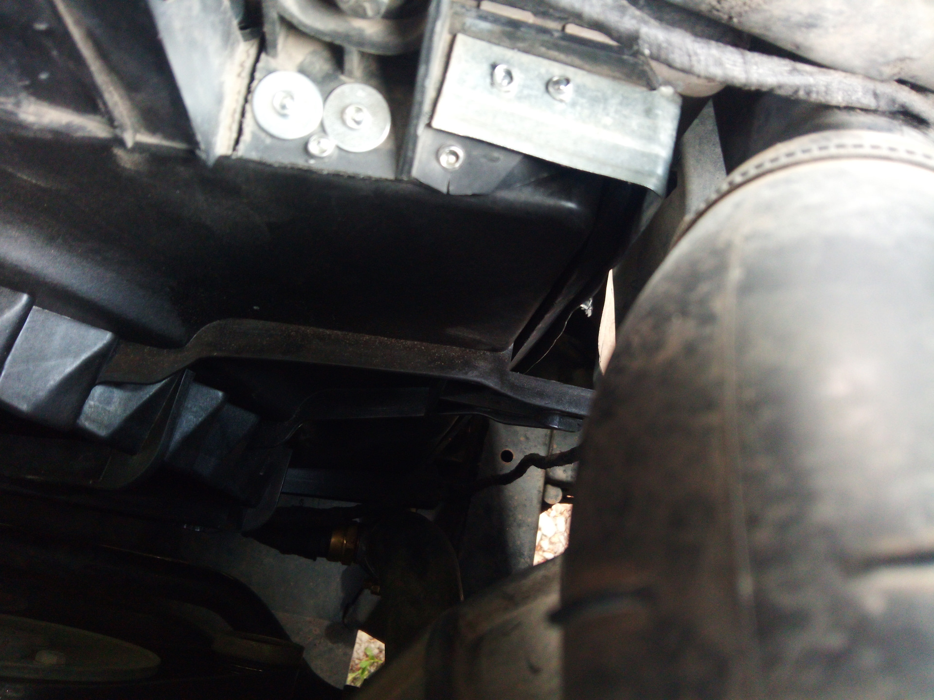

Попытался расположить новый карлсон как можно выше.

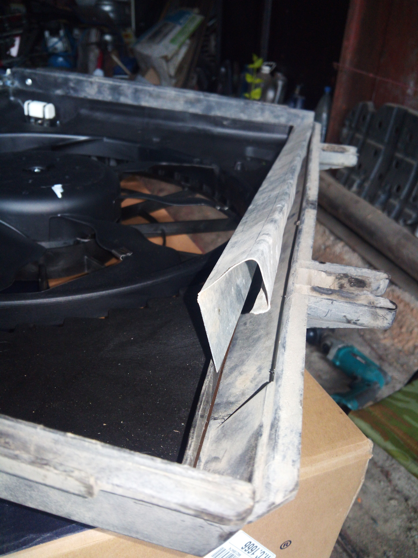

Поэтому сверху клепал прямо к плоской части диффузора, а снизу сделал подложку из оцинкованного профиля (для гипсокартона.)
Кстати диффузор был резаный. поэтому сперва пришлось его восстановить.
ВНИМАНИЕ, кто пойдет моим путем — на верхних углах остается очень мало пластика — почти сразу сломалось.
Сперва нужно по углу проклепать полоску железа для усиления, и только потом резать!

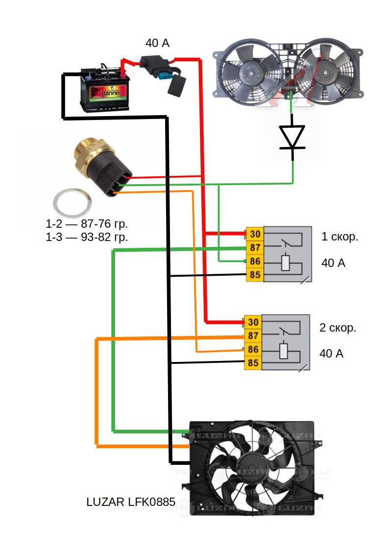

Далее электрическая часть.
Схему придумывал сам, так чтобы при включении кондиционера работала первая скорость карлсона.
Диод нужен, чтобы от датчика температуры не включались вентиляторы кондиционера, от чего может выйти из строя датчик.
Под фарой подсоединился к бело-красному проводу от левого пропеллера кондиционера.
Ну, а после сборки нужно всё проверить.
В принципе соответствует.
На этом этане нашел косяк в схеме — нужна развязка диодом, между вентилями кондиционера и основным, без диода включаются кондейные от термодатчика. что может его убить.

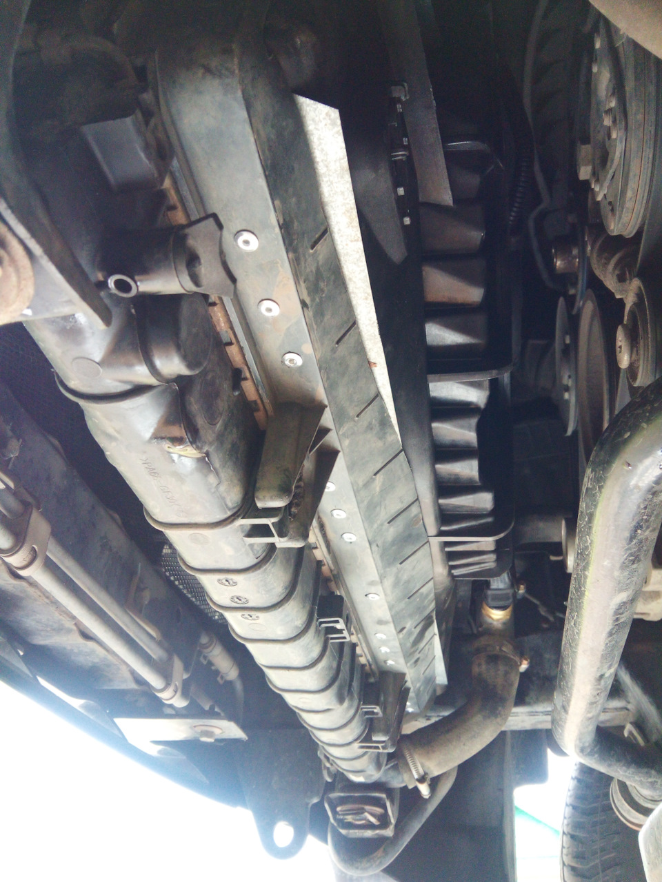

Вид снизу
И сверху.

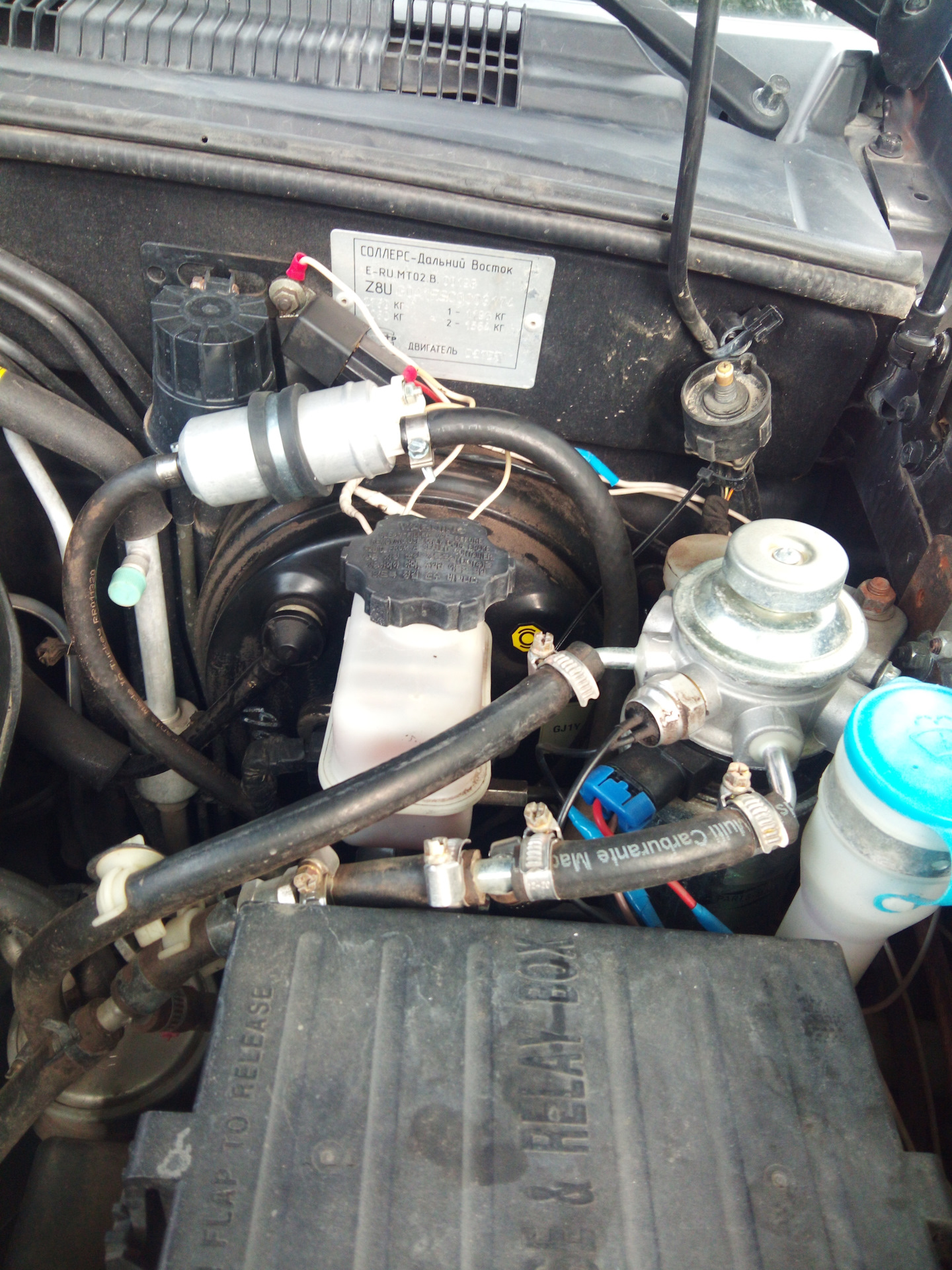

Заодно поменял постоянно соплививший насос ЭРА на Меат и Дория.

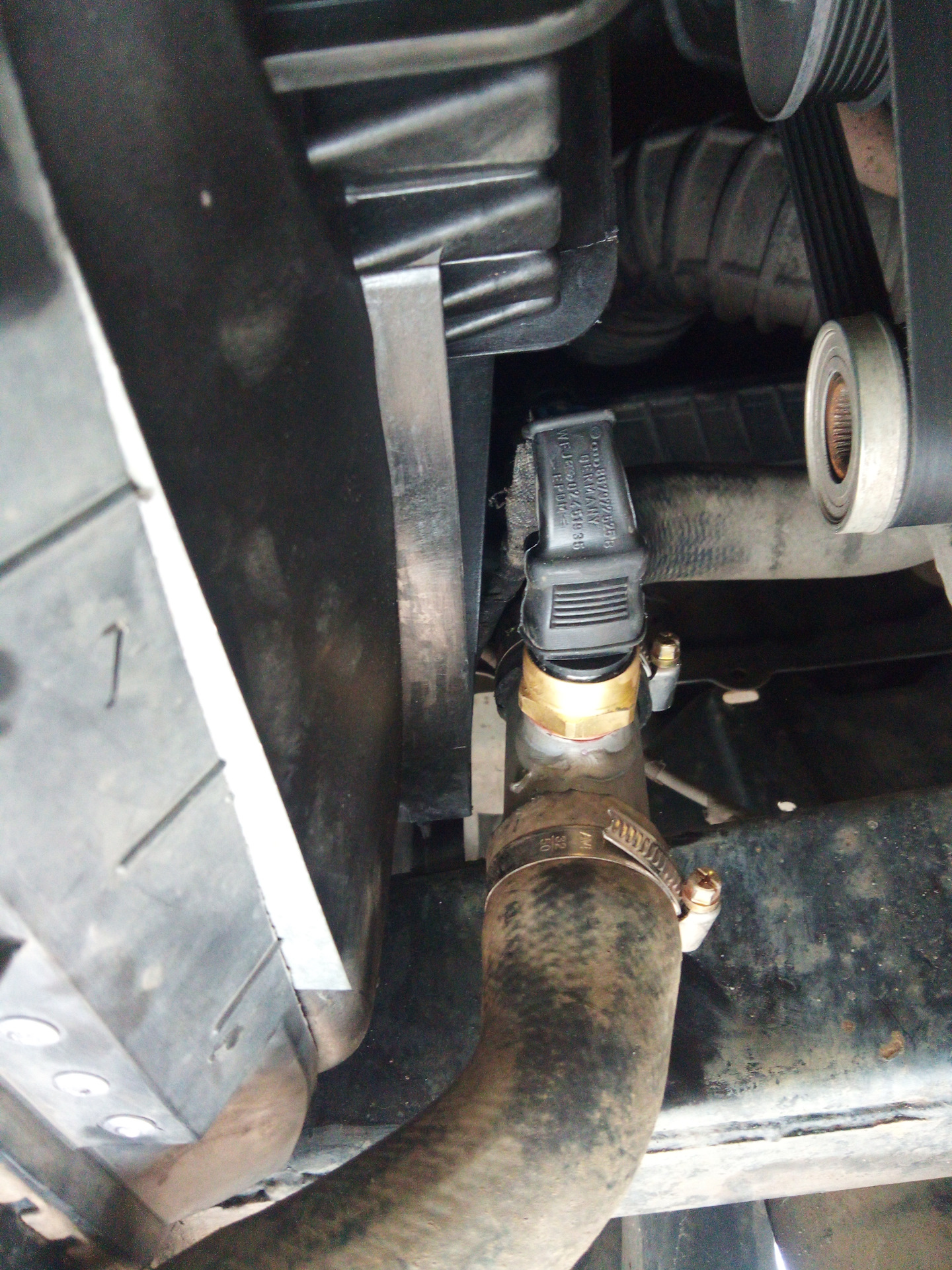

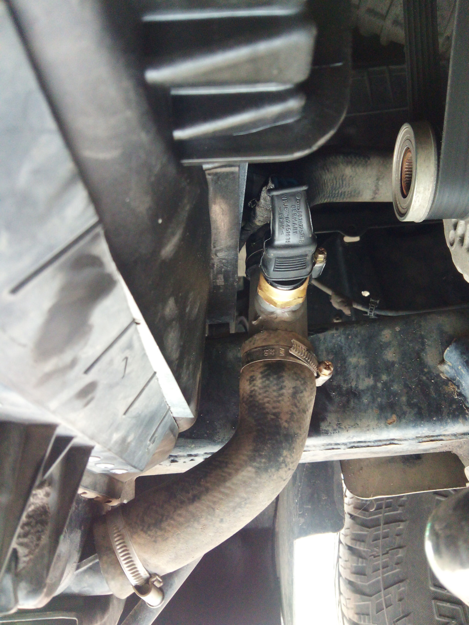

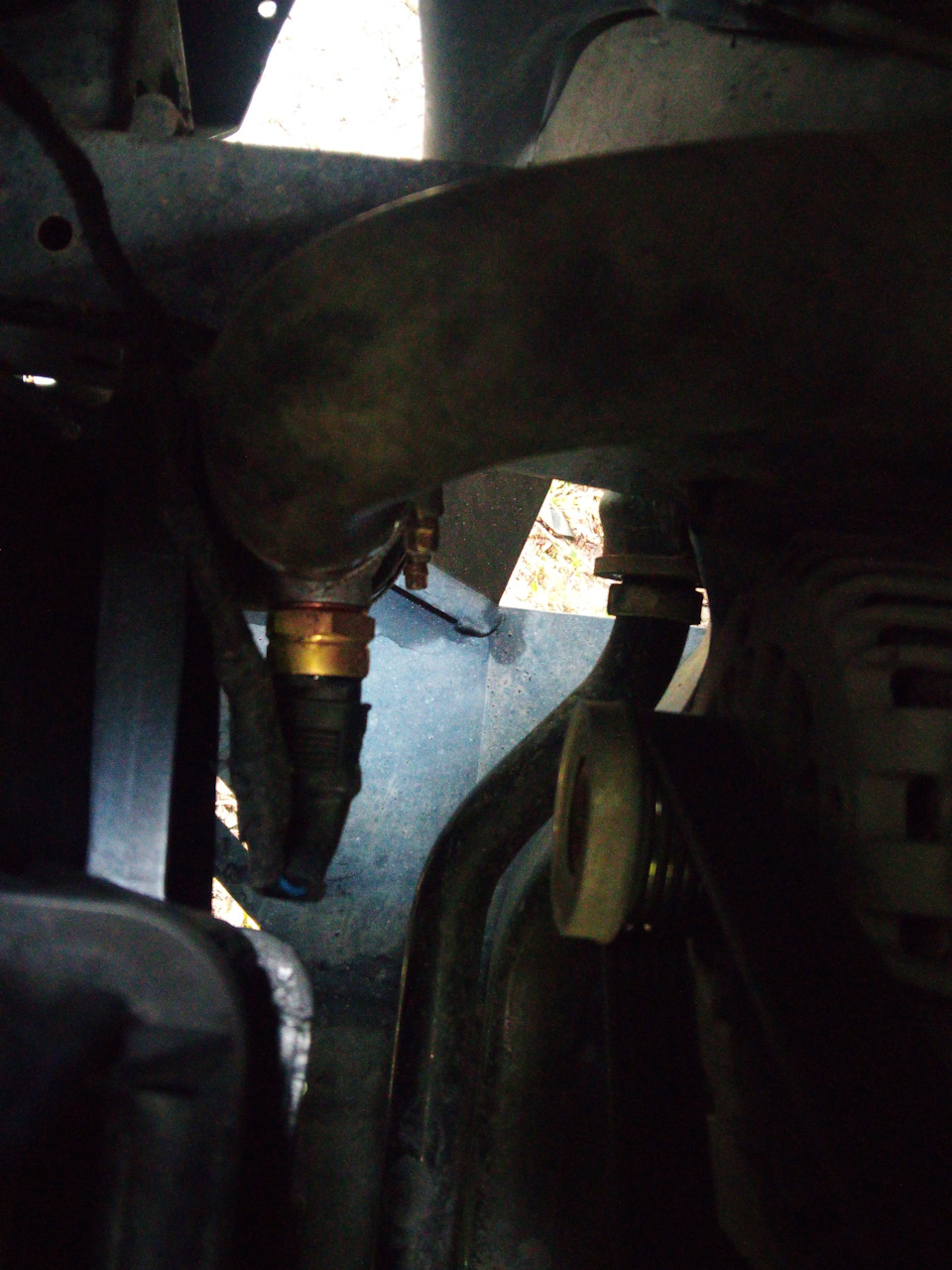

По поводу врезания в верхний или нижний патрубок —
Многие врезают в верхний. И проще и легче и вроде как раньше срабатывает.
НО! все заводские схемы с таким датчиком говорят, что врезать его нужно в нижний.
Ведь контролировать температуру нужно не на входе в радиатор а на входе в двигатель.
На трассе встречного воздуха будет вполне достаточно, чтобы не включать пропеллер.
Ну вроде всё работает, схему потом на трезвую нарисую.

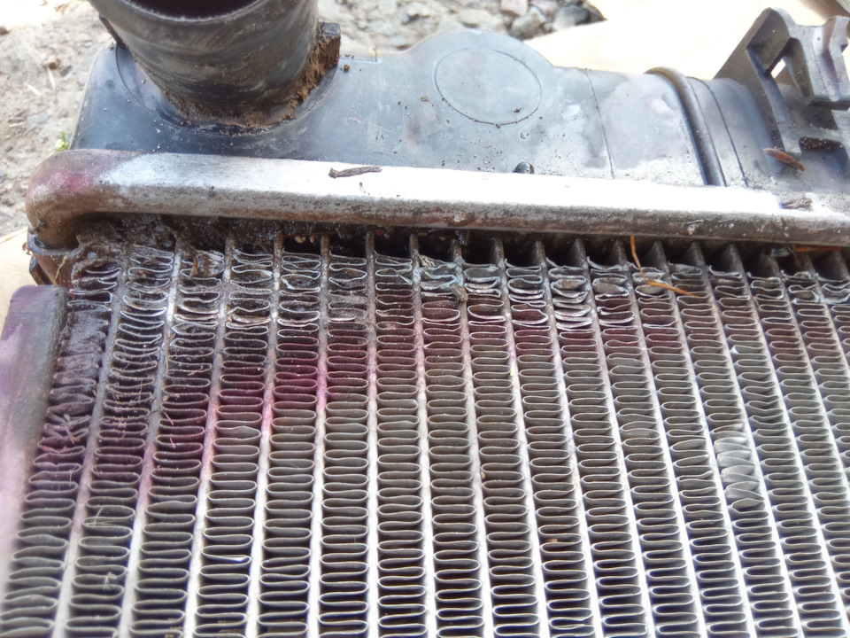

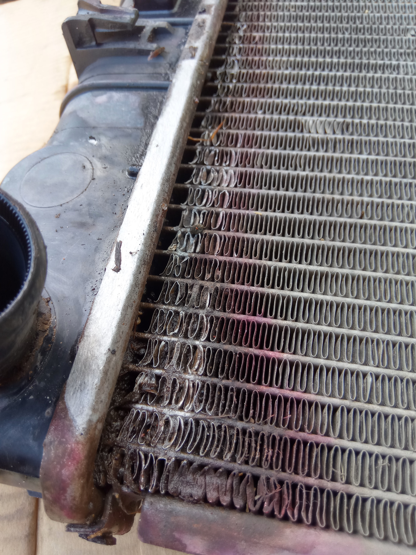

Дополнение:

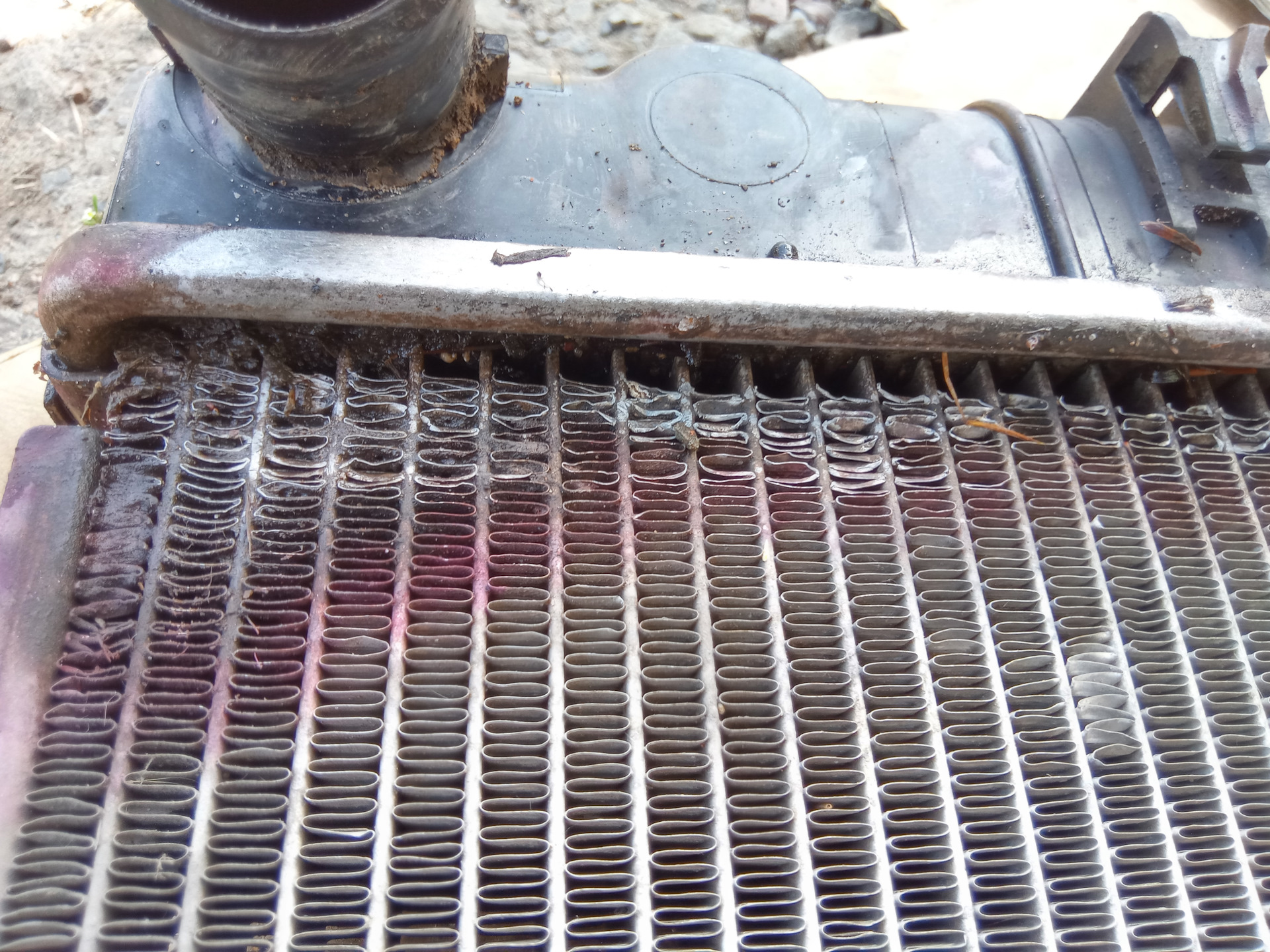

ВНИМАНИЕ! Этот вентилятор может убить радиатор!
www.drive2.ru/l/634246686486561759/
