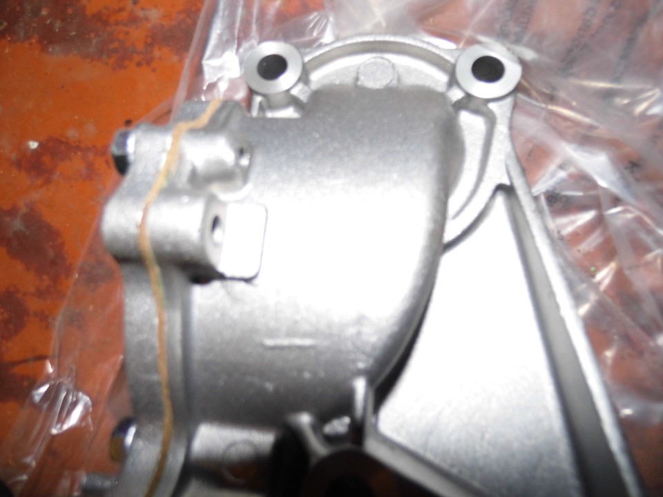

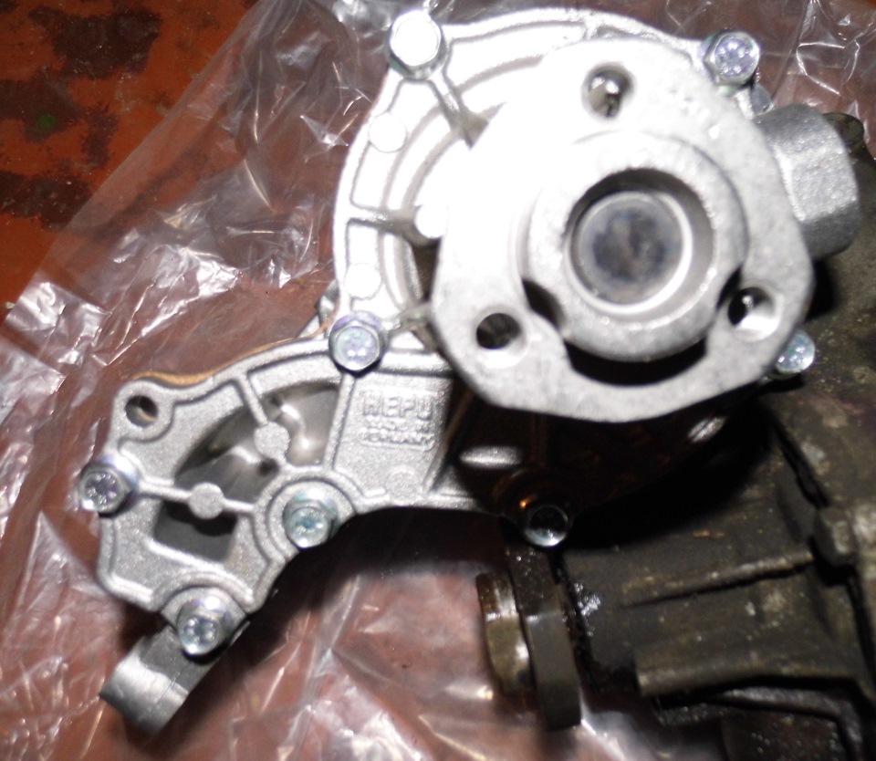

Пришла помпа… экзист быстро работает.
ну т.к. время есть после работы, а машина на улице… приступил к ремонту уже затемно…
Порядок Такой.

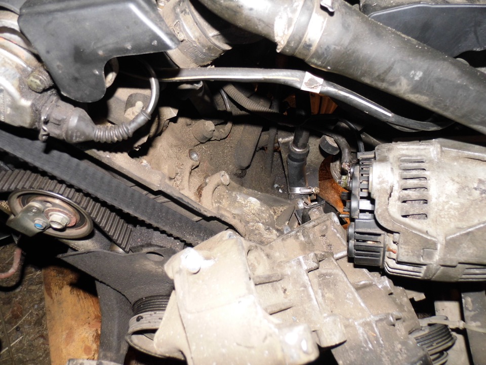

9) перед вами кронштейн, на котором сидит впускной коллектор 1 ножкой и гидроуситель. кронштейн откручиваем от блока.(может и не нужно. но тогда тяжело будет поставить помпу) там порядка 6-8 мест крепления 4 из которых удерживают помпу
10) чуток потянув на себя кронштейн его можно будет отвести в сторону( конечно если у вас мотор с вискомуфтой то тут вам вообще не повезло, она будет мешать, а для съема нужен ключ.и возможно ремонтное положение морды)
откроется такой вот вид

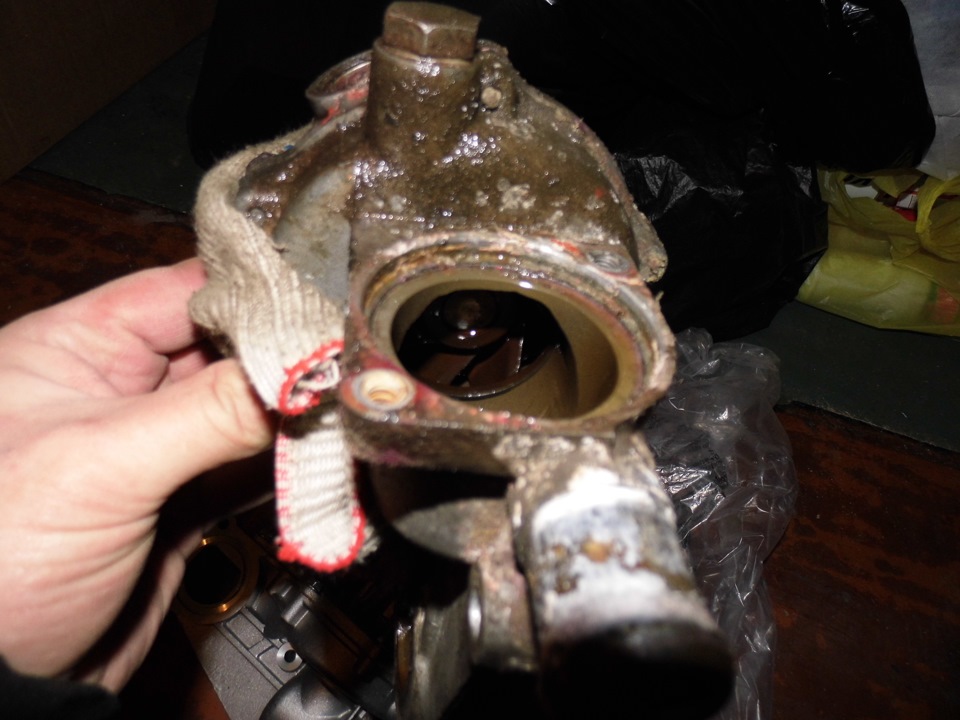

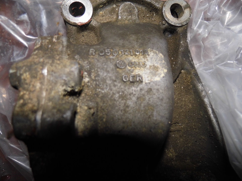

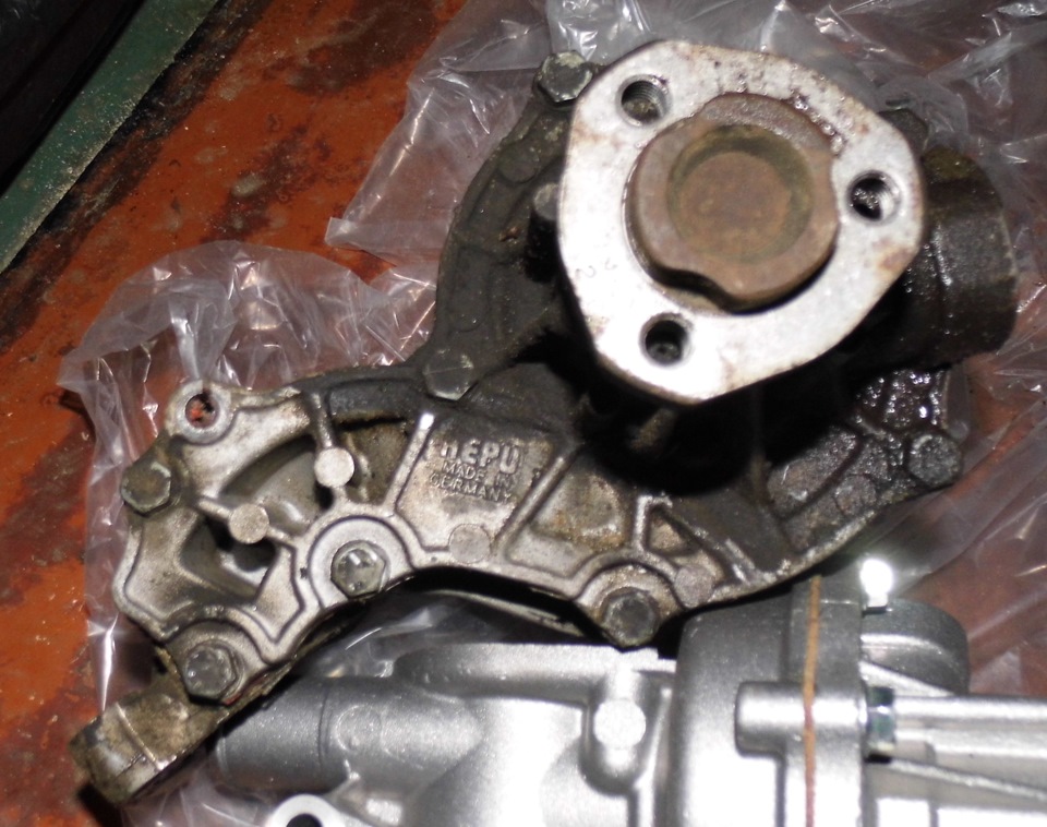

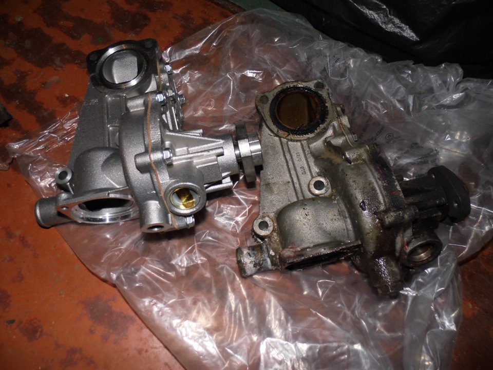

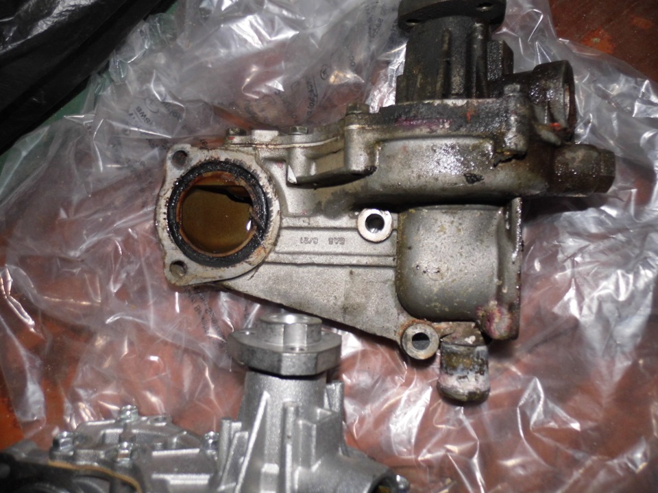

у Меня как оказалось была установлена помпа Хепа… она шла в оригинале. родная. болты до меня не кто не трогал. они еще в оригинальной смазочке были.
кстати протечка все же была через сальник на валу. когда шкив стоял наместе. я его туда сюда потрогал, уже чувствовался износ подшипника, а это их проблемное место… сальник быстро убирает и помпа дает течь. вот вопрос что лучше, купить новую или чинить старую . с курсом доллара скоро вернемся в 90е. когда приходилось что то мудрить от жигулей.
продолжение позже. буду ставить.

помпа уже не заводская, только зад крышка родная
не дешевле было заказать одну помпу а не весь насос?

Молодца. Про отливку-в самую точку. Хужее пресс-формы стали, и маркировки нет на новой.
