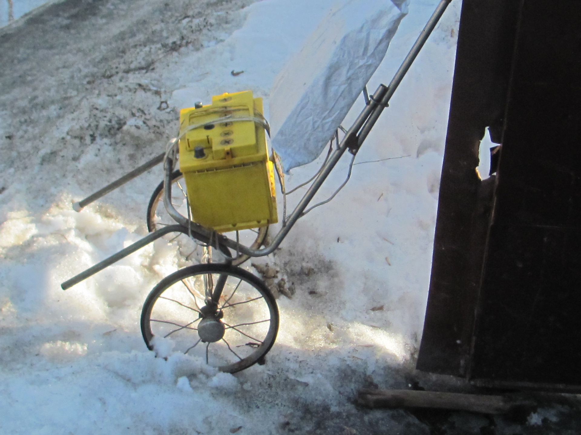

Тем временем, карантины ослабились, можно — с разрешения супруги — ездить на автобусе. Поэтому откопал свой железный гараж от снежных заносов, загнал авто, проверил, что в случае чего эвакуатор его вытянет и на тот же сервис отвезет, где так и жаждут старые моторы разбирать и чистить)))

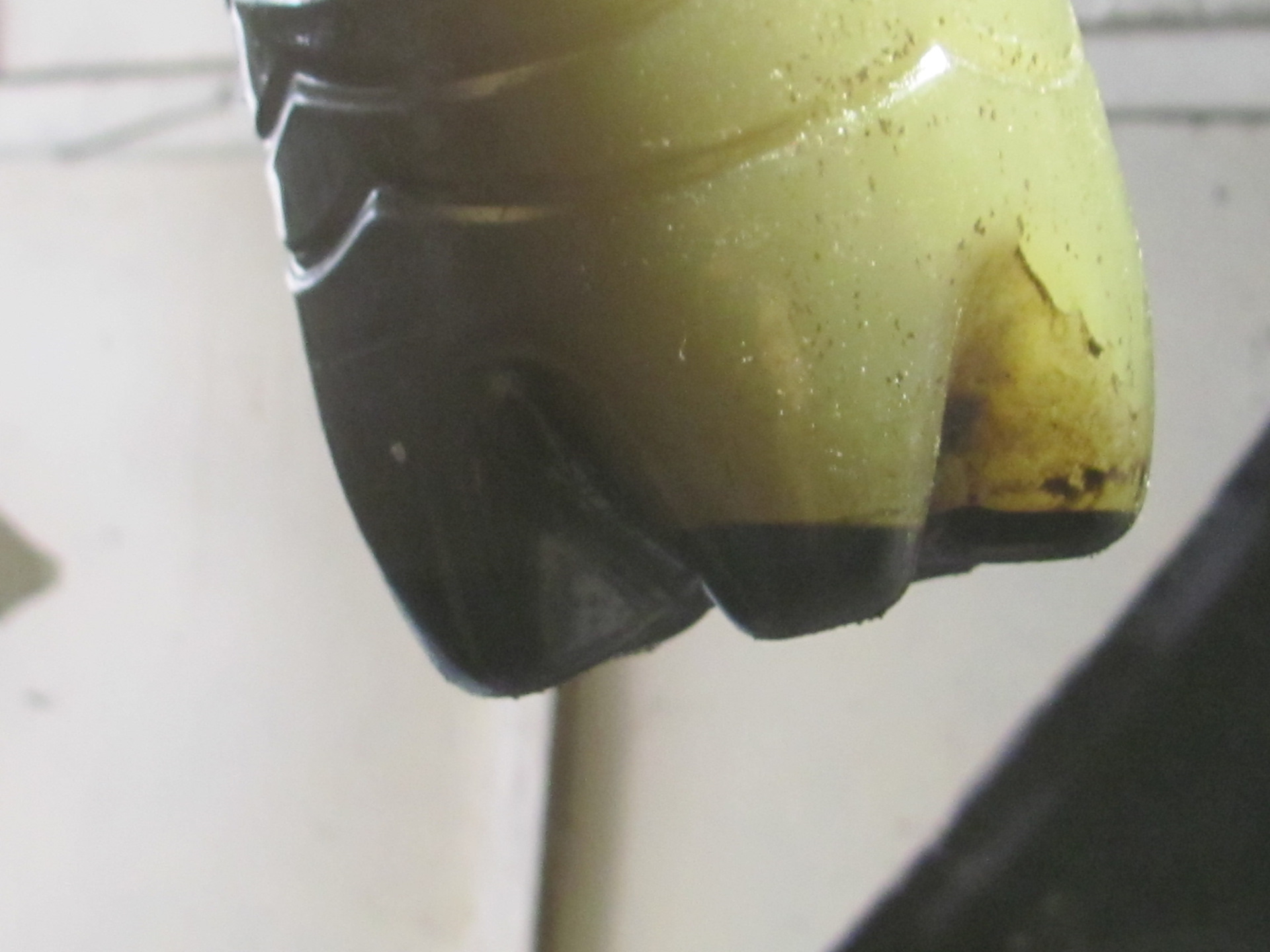

Раствор расходовался: 1 — его остатки после отсоса шприцем выбрасывались из цилиндров на листы газеты при прокручивании стартером, 2 — в составе осадка на фильтре и на дне расходной бутылки, 3 — просачивался между цилиндром и поршнем через кольца вниз в картер мотора, 4 — просачивался через недозакрытые клапана во впускной и выпускной коллекторы, 5 — часть расплескивалась наружу из свечных колодцев при бултыхании раствора внутри отмываемого цилиндра.
Так подробно расход раствора описан потому, что даже при такой экономной работе расход впечатлял: 180гр "Шуманита", 0,5л ацетона, 1л уайт-спирита, 1,5л керосина. Т.е. 2/3 флакона "Шуманита" и 6 бутылок по 0,5л из хозяйственного магазина!
11) Наконец, примерно на десятый заход (!), на компрессометре стали появляться значения 12-13, нули пропали — минимум 8
