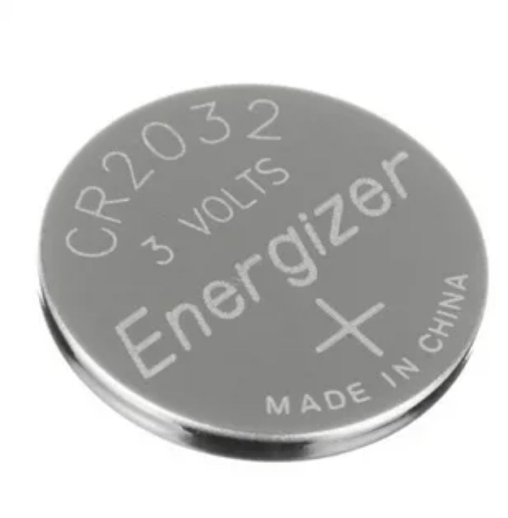

Электрик перезванивает мне и говорит, т.к у меня установлена куча разных противоугонных средств надо начинать с них и в первую очередь попросил проверить батарейку в метке.
Достаю метку, нажимаю кнопочку на ней ничего не происходит, до этого если так делал там, моргал диод. Так получилось что попали в проблему с первого раза🙂 . Пошел в магазин, поменял батарейку
Бинго всё отлично!👌
