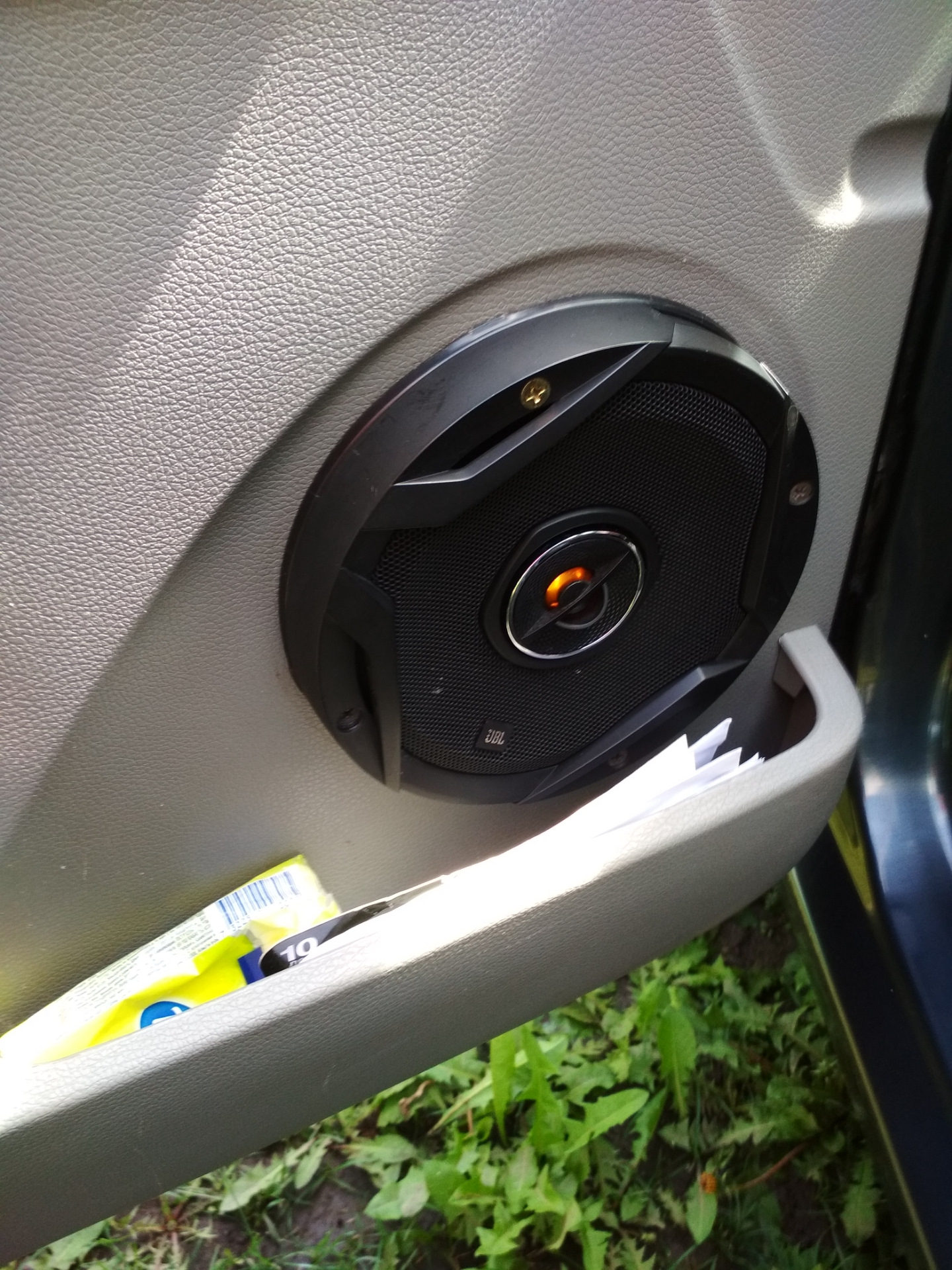

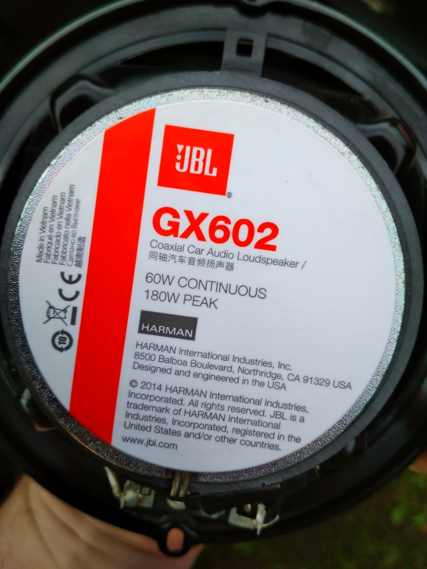

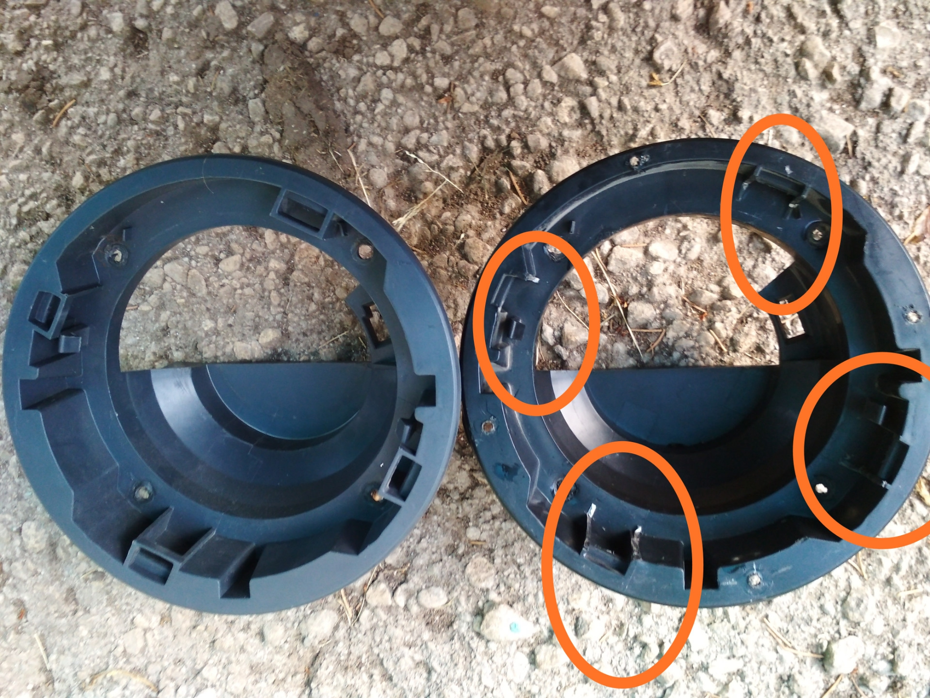

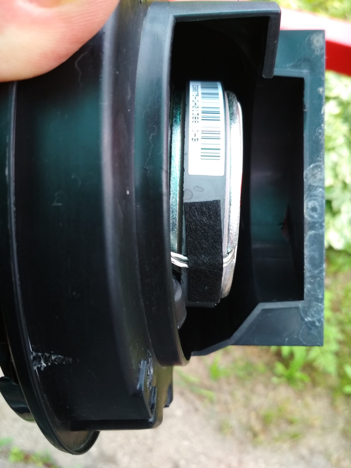

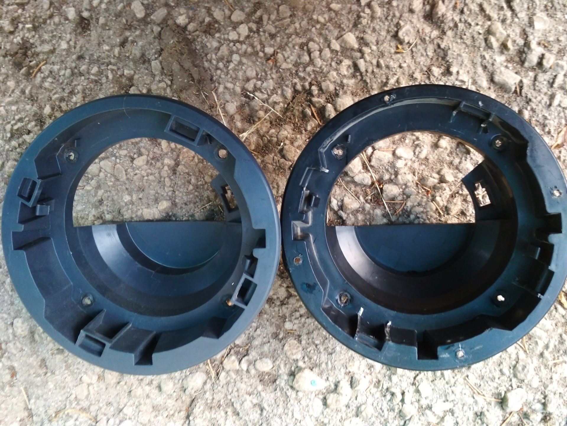

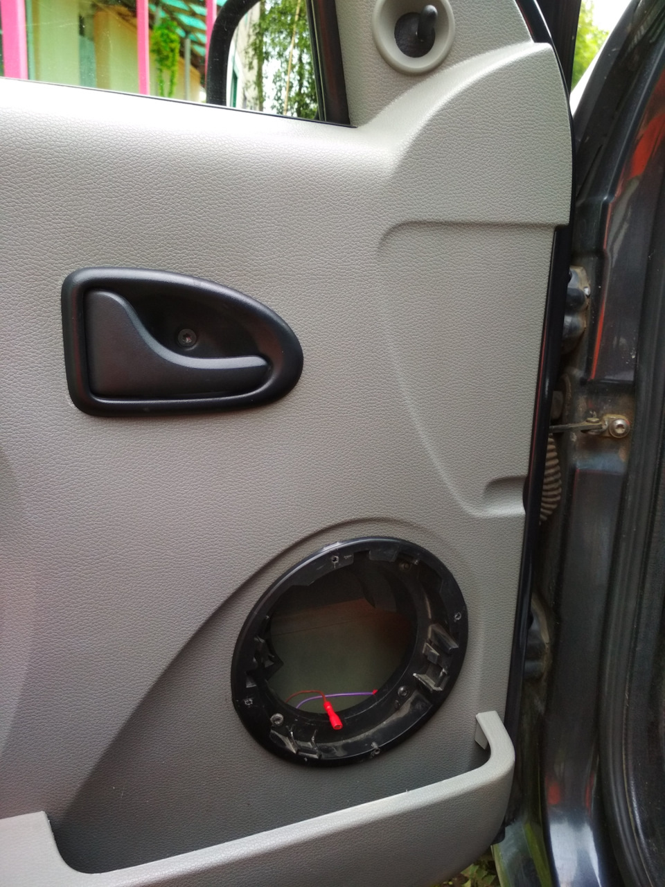

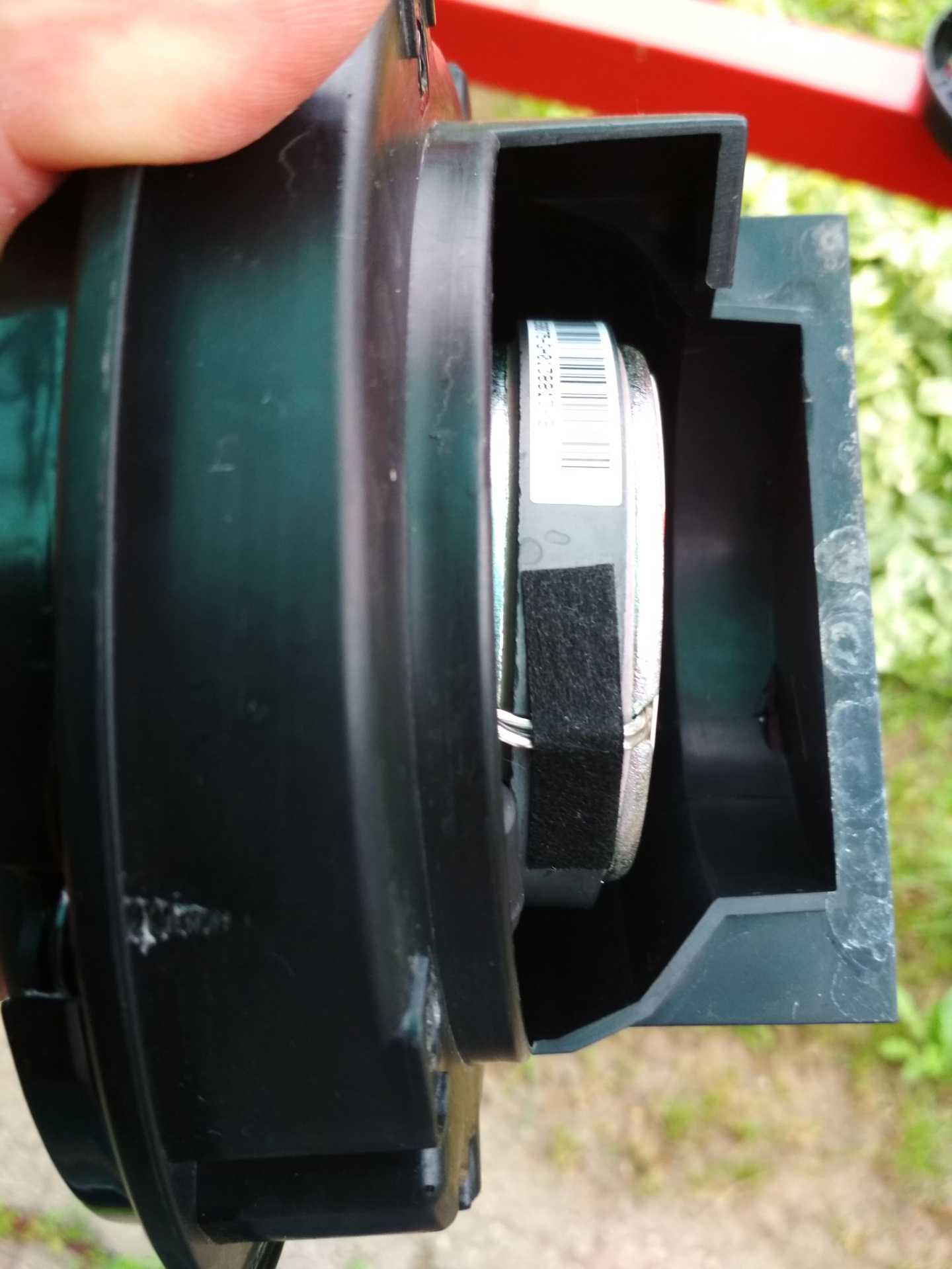

В своё время, после приобретения автомобиля, решил улучшить звук.В передних дверях, от прежнего владельца, достались пионеры на 13.Звук у них так себе.Хотелось улучшения за небольшие вложения.Было это лет 5 назад.Зашёл в один местный магазин автоакустики и аксессуаров.Продавец порекомендовал оставить корзины динамиков на месте, и уже в них ставить динамики, опять же на 13.Попытаюсь описать своими словами что мне объяснил продавец:из-за конструкции двери логана, вода во время дождя стекает по стеклу и попадает минуя бархотки во внутрь двери и уже оттуда через сливные отверстия двери-попадает на порог и на улицу.Корзина динамика защищает сами динамики от влаги.Спасибо продавцу, а я эти корзины выкинуть хо ел.Но 13 динамики меня не устраивали на тот момент.С драйвом я тогда не дружил.Путем поиска на Яндексе наткнулся на один вариант.Автор ставил динамики кенвуд, с небольшими доработками, главное чтобы высота динамика подходила под корзину в двери логана, и магнит динамика не был громоздким.Снимаю корзины динамика, дорабатываю канцелярским ножом, и иду в магазин для подбора динамика.Под корзины идеально подошли JBL, и по звучанию мне понравились.На тот момент отдал я за них 2000 тысячи.Установка простая и не вызывает сложности.Сначала прикручиваем корзины на место.Берем динамик, примеряет и отмечаем где динамик будет крепится к корзине.Я просверливал, но если рука не дрогнет, то можно сразу саморез закручивать.Динамик крепится не только к корзине, но и к обшивке двери в 3 точках.На эти места крепления для крепости, я поставил скобы:они идут в комплекте с динамиками.Только края немного доработал напильником, иначе корзина в этих местах повредится.Я поторопился и немножко повредил одну корзину.Провода не менял., они шли ещё с завода.Всё стоит и играет до сих пор.Динамики JBL GX602, для моего уза играют идеально.К сожалению фото немного, позже добавлю.
