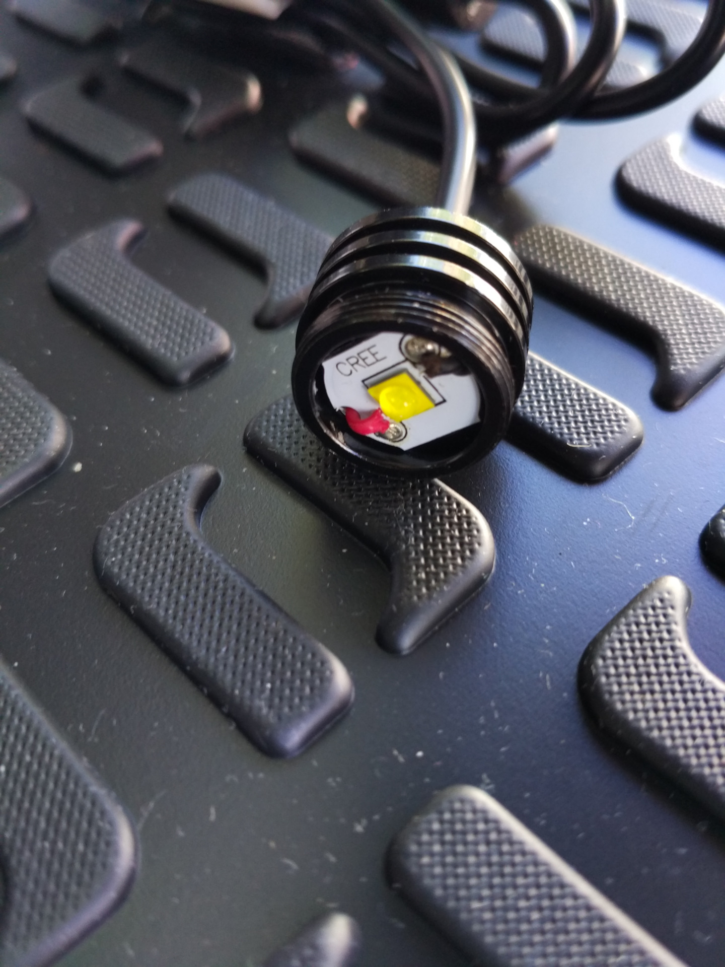

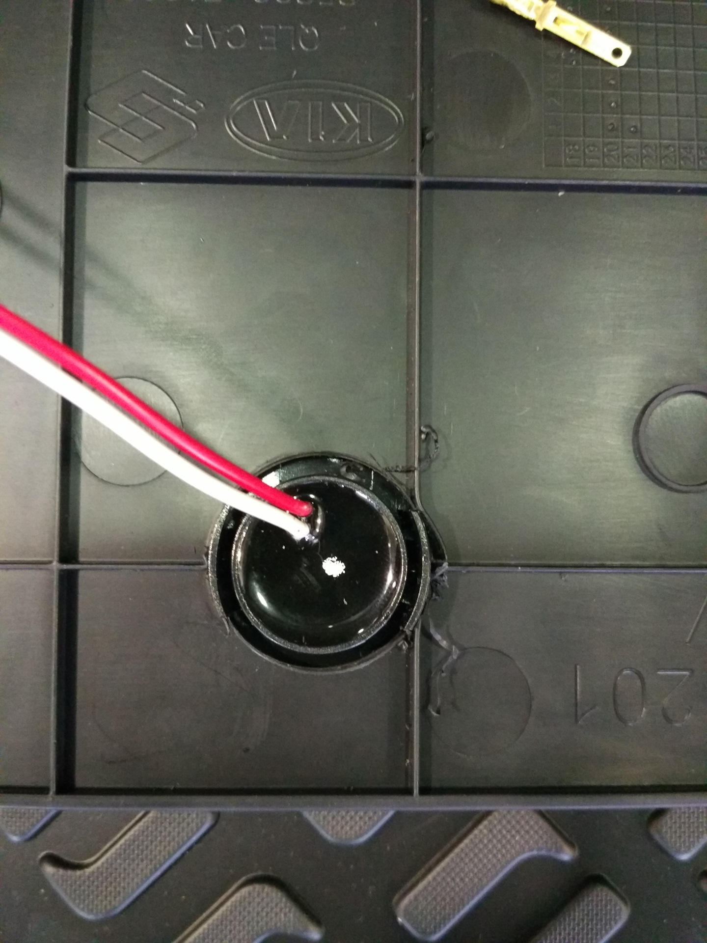

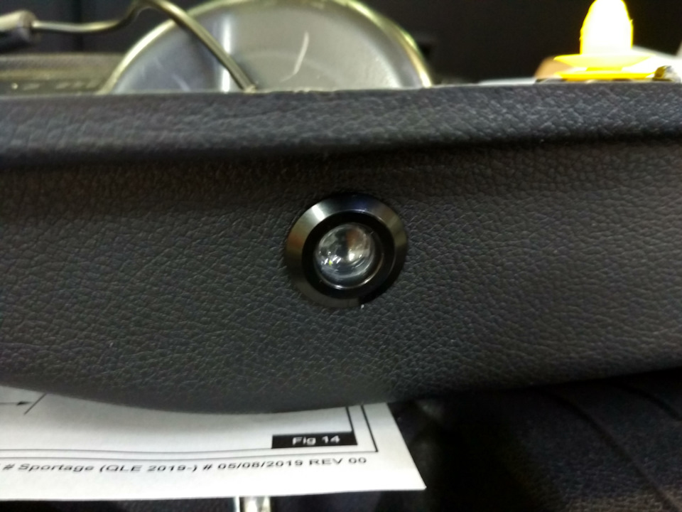

Очень давно хотел установить себе в автомашину подсветку ног водителя и переднего пассажира, так как на предыдущей автомашине Ford Focus 2 подсветка была, с ней мне было очень удобно и комфортно, а на новой автомашине этого нет. Решил эту досадную для меня проблему исправить, тем более в продаже есть штатные светодиоды от KIA Mobis и их можно купить.

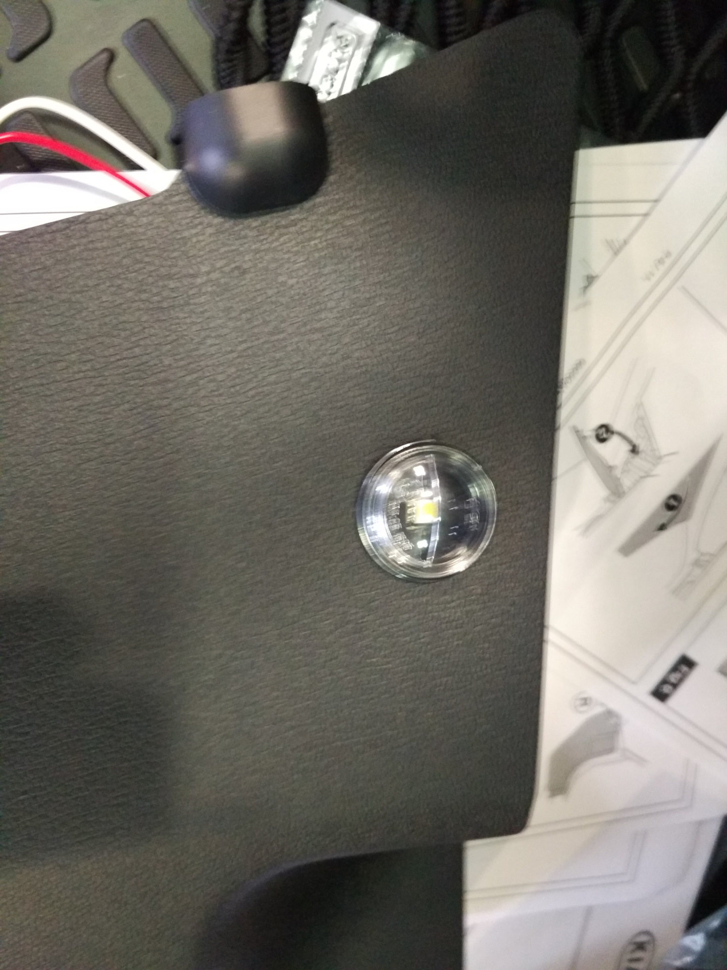

Также дополнительно решил установить фирменную подсветку околодверного пространства от KIA Mobis. Устанавливаются в нижней части накладок дверей.
Все необходимые запчасти и их коды можно найти на официальном вебсайте Mobisparts.

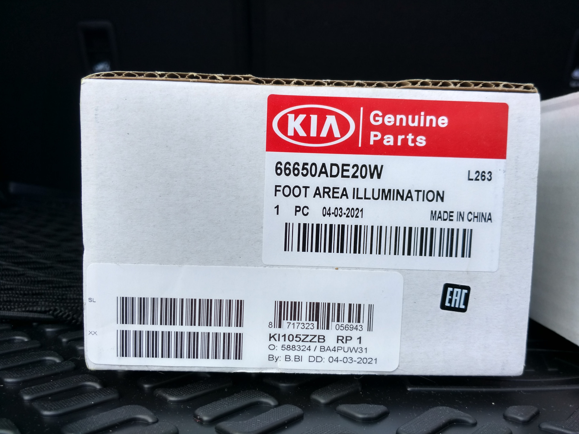

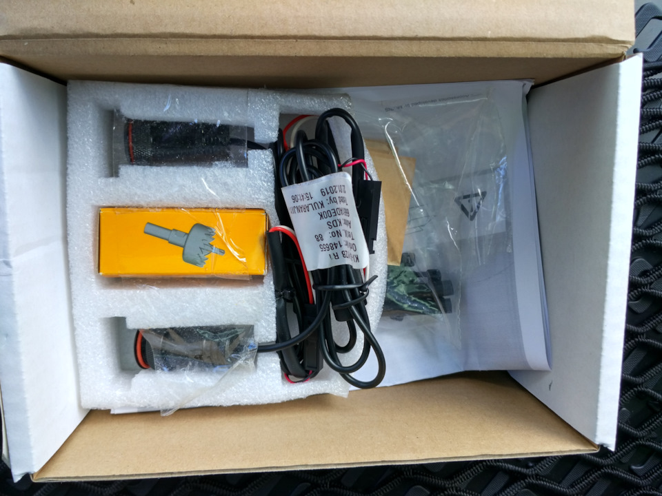

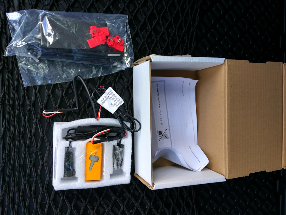

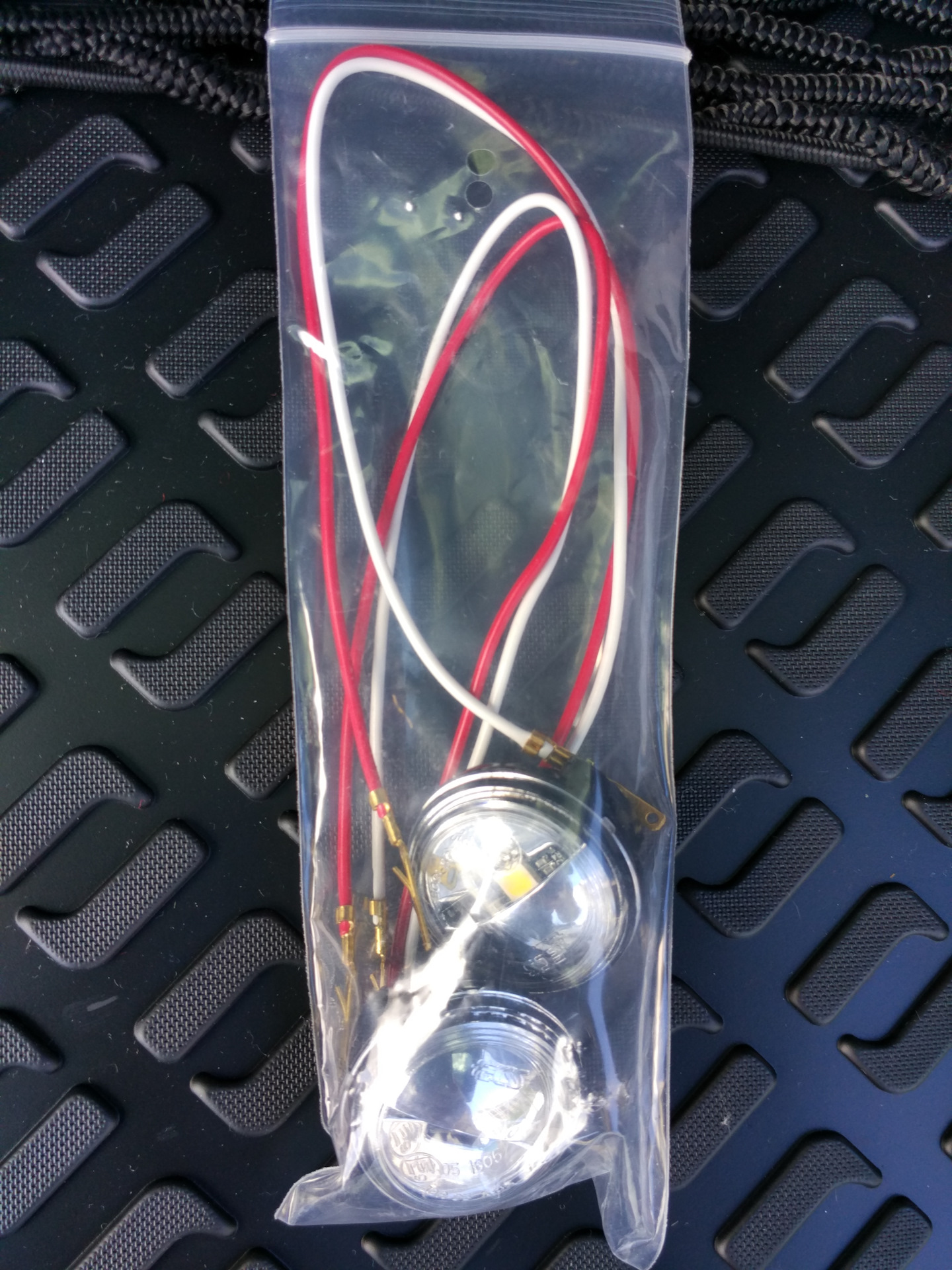

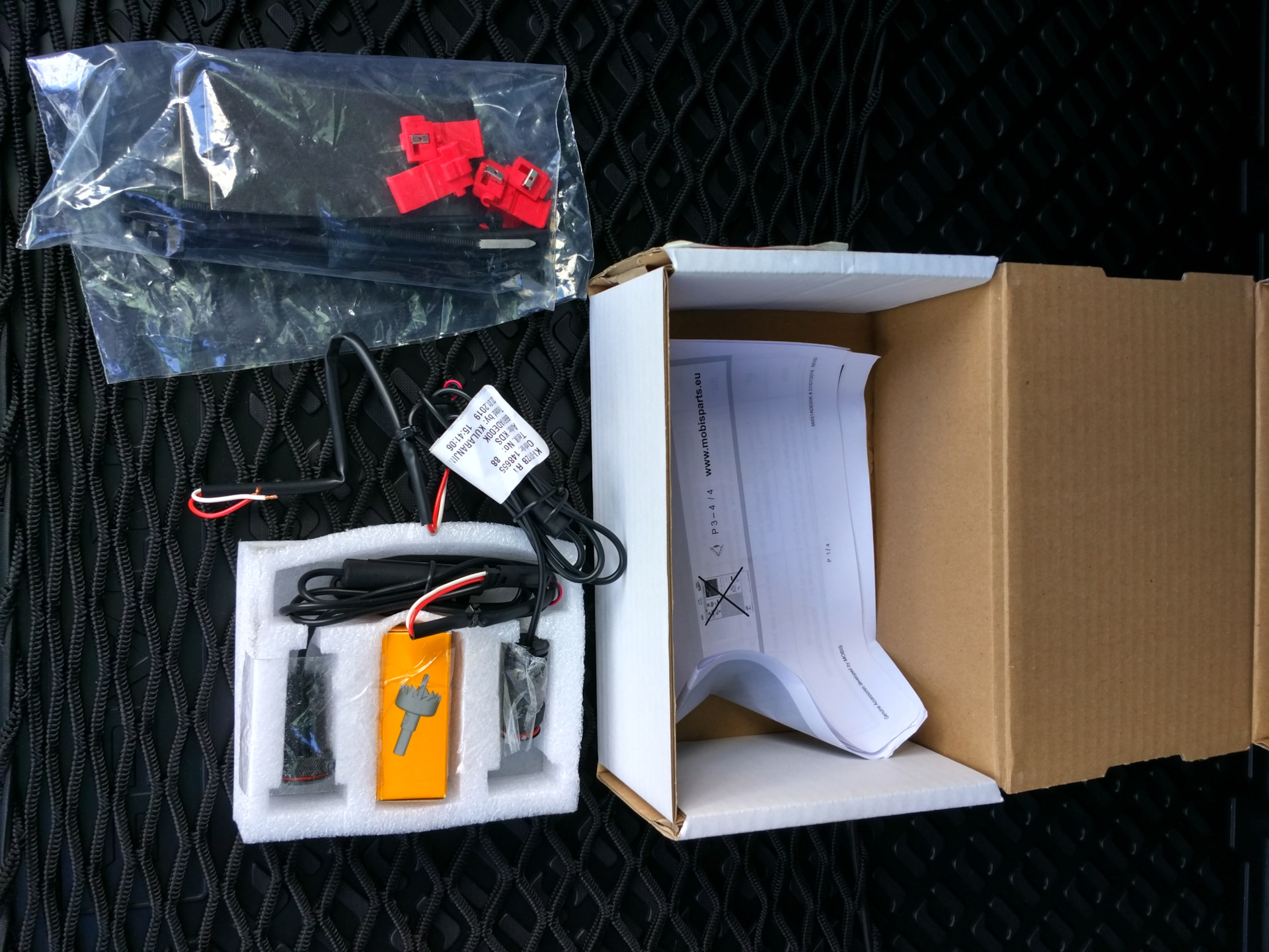

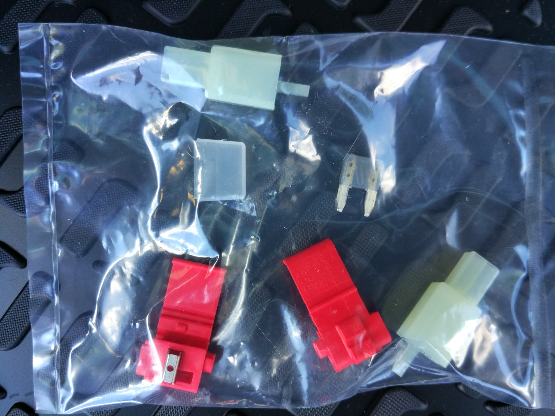

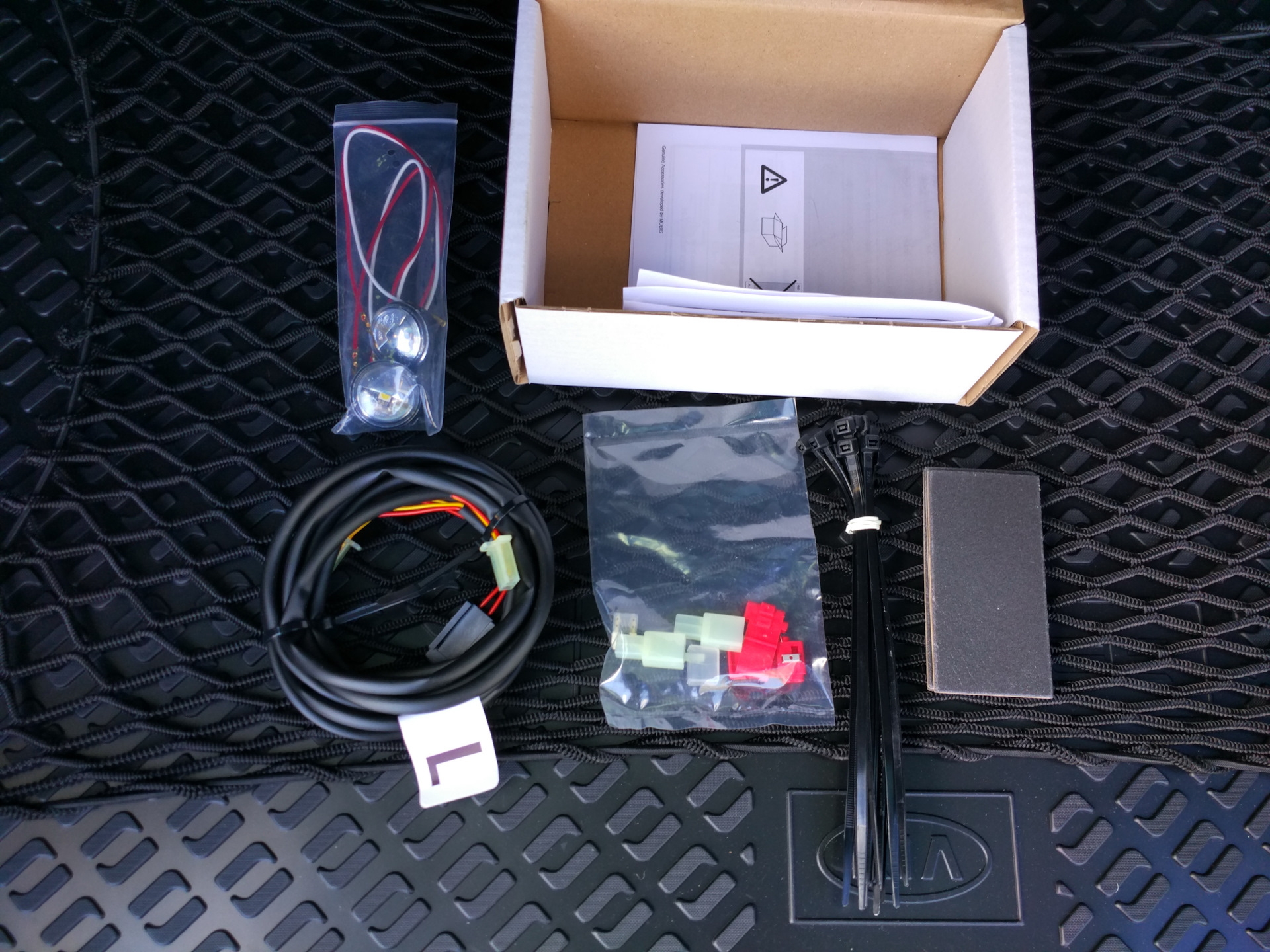

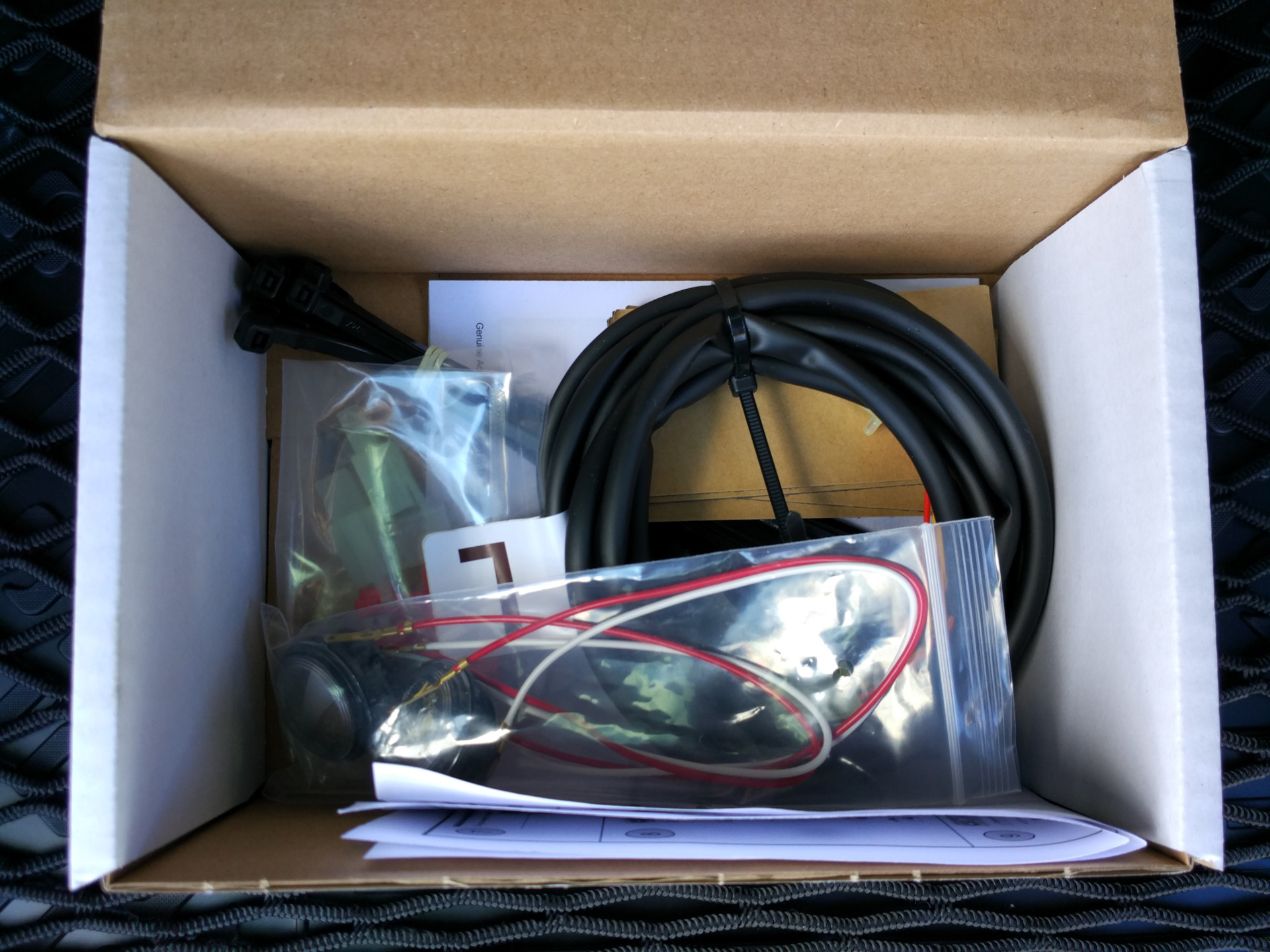

Были приобретены:

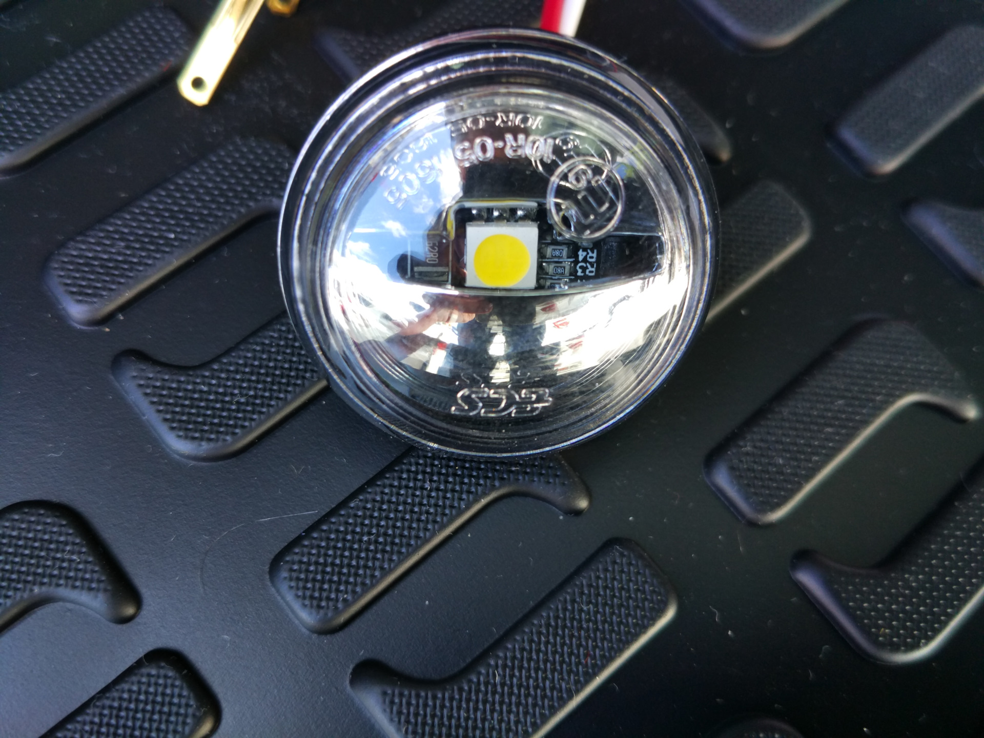

66650ADE20W "LED footwell illumination, white, first row"
66651ADE00K "LED door projectors, Kia logo"

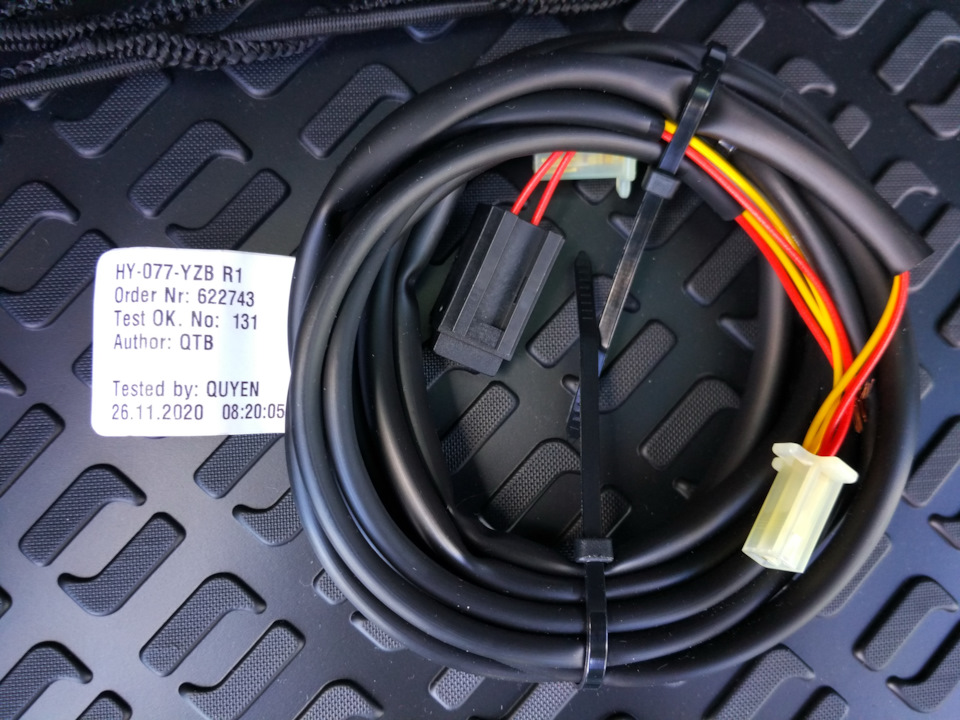

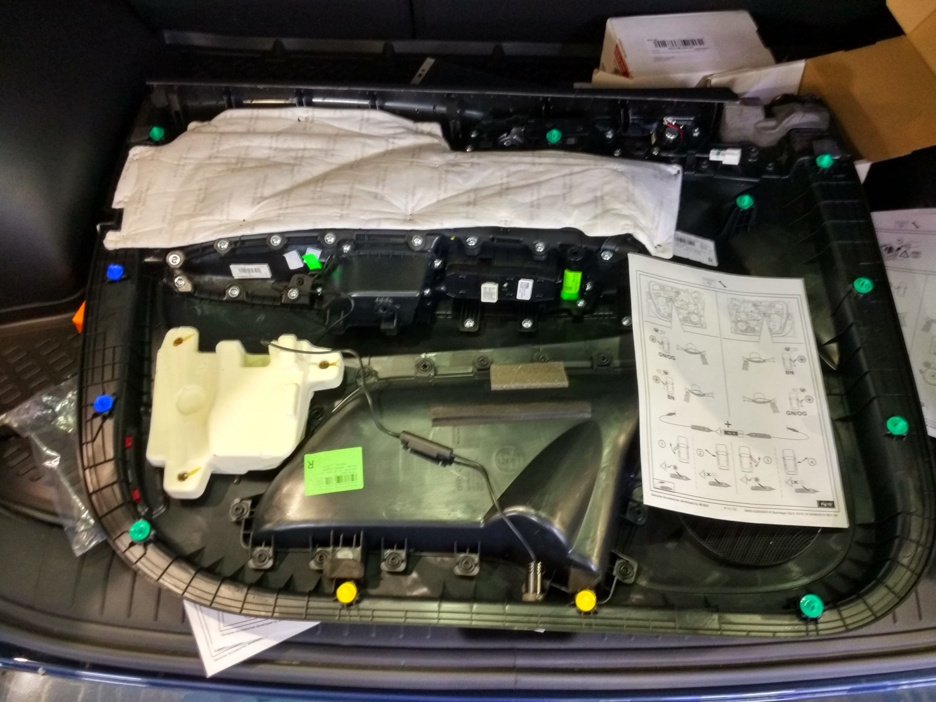

Все устанавливалось у официального дилера по подробной инструкции, которая есть на официальном вебсайте Mobisparts (я заранее её скачал и распечатал).

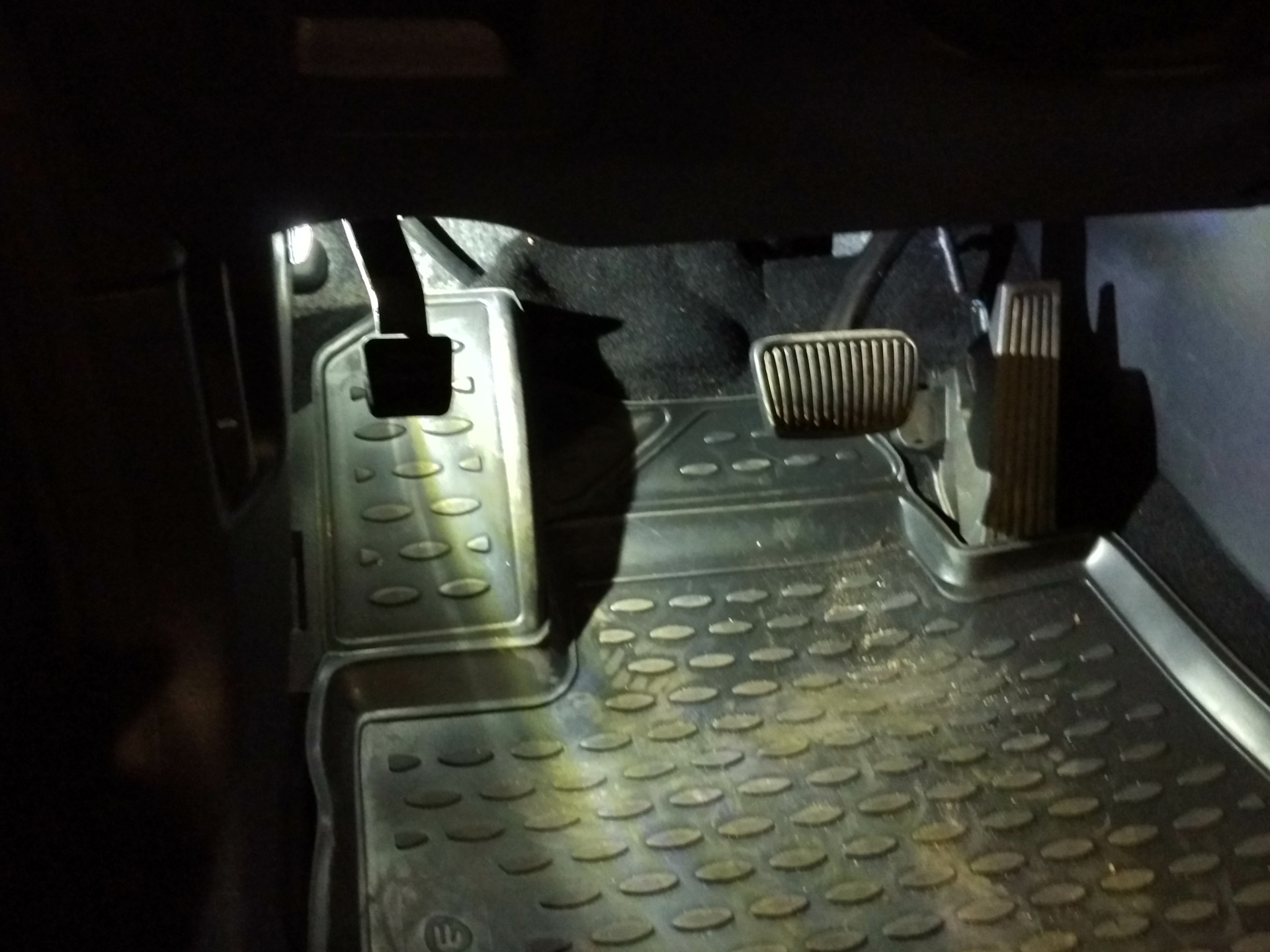

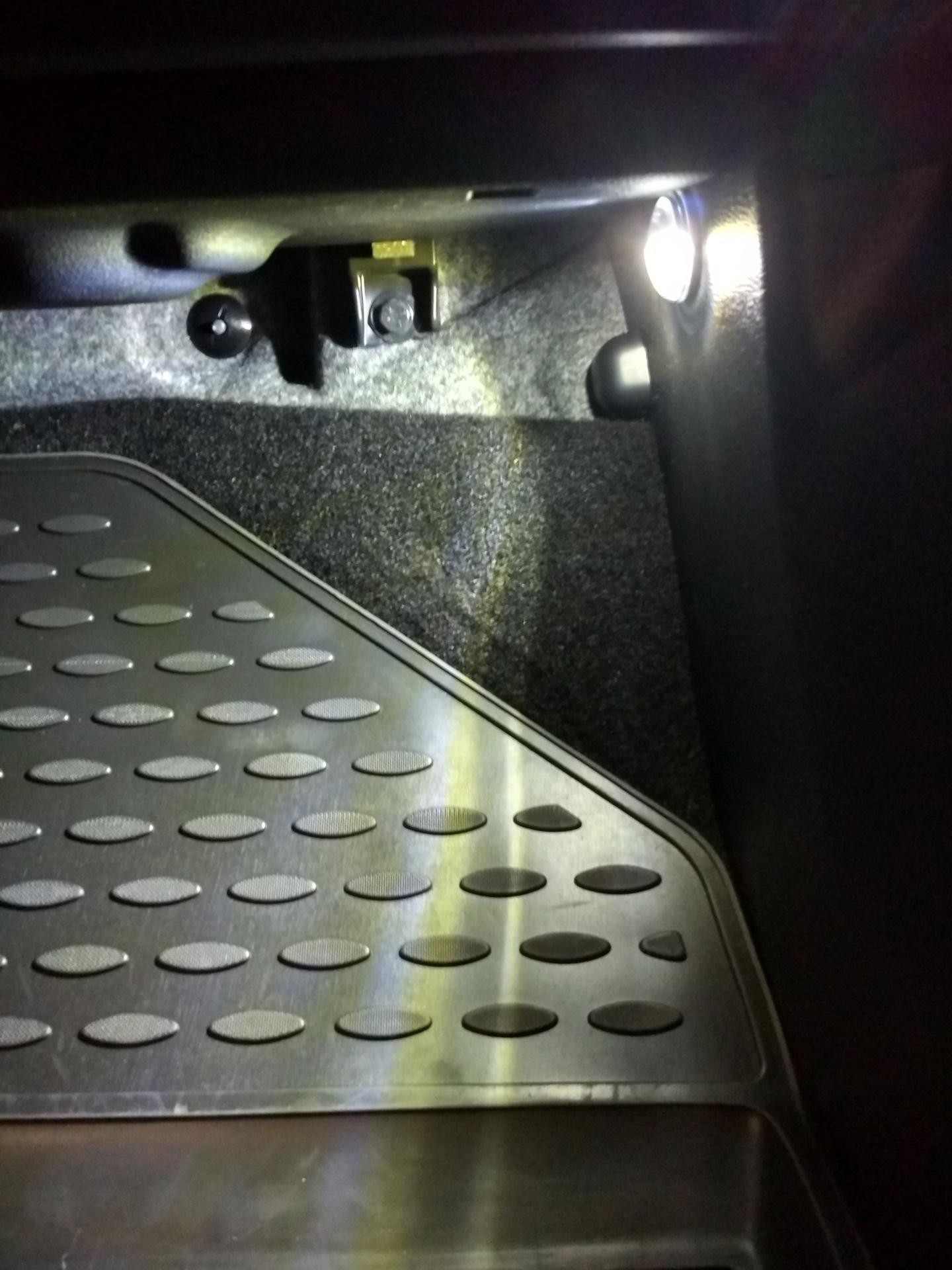

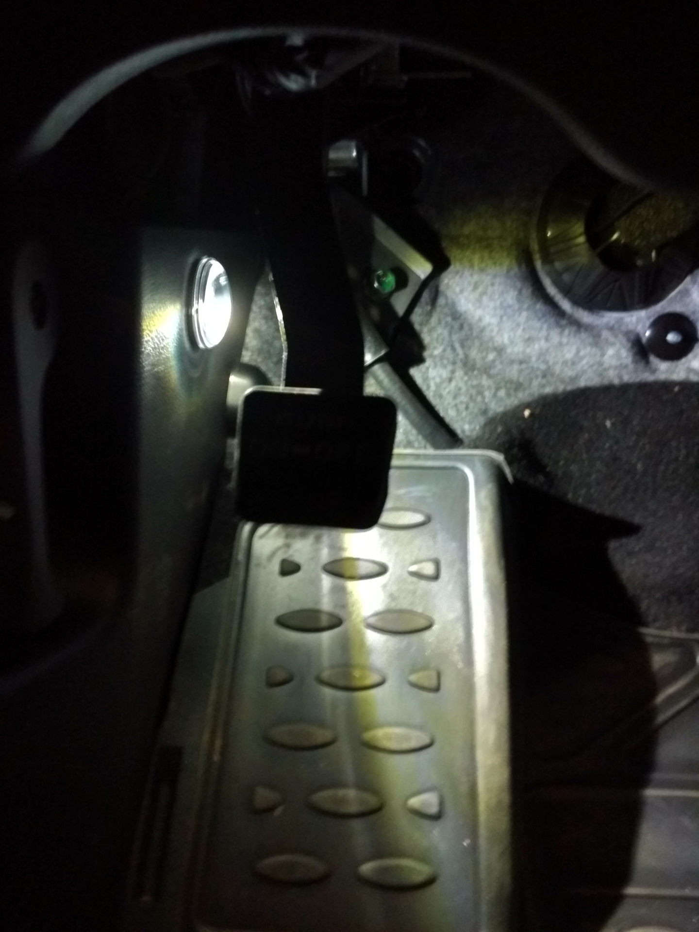

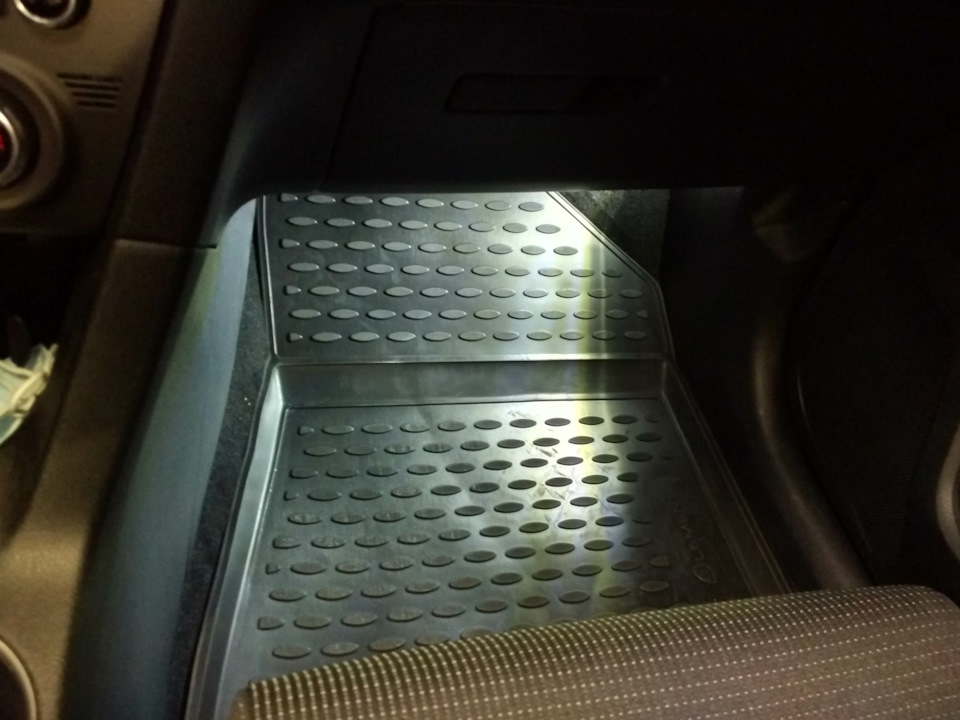

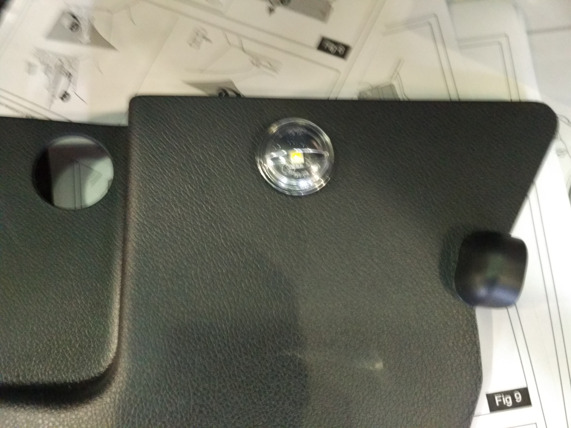

Впечатления после установки:

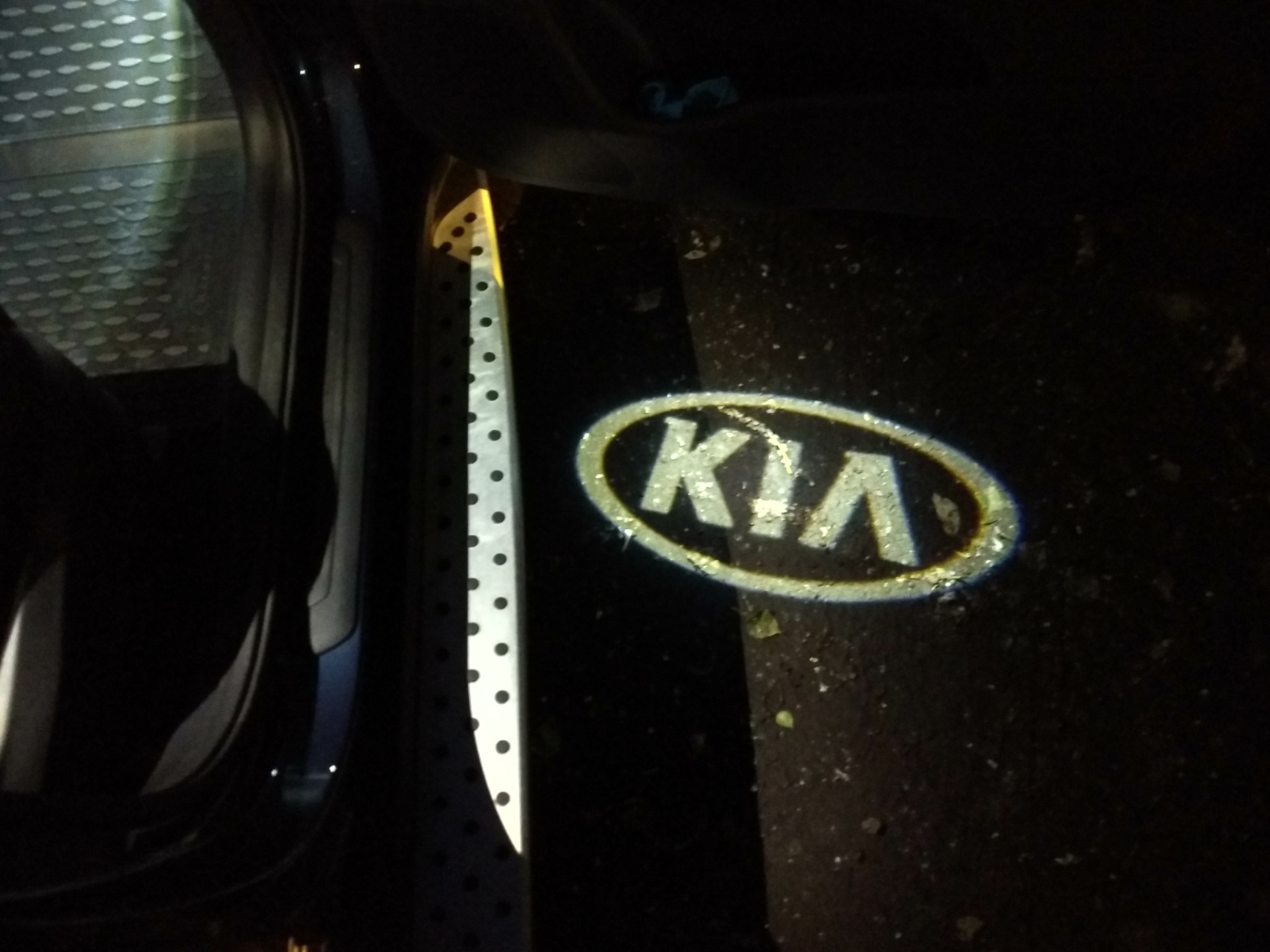

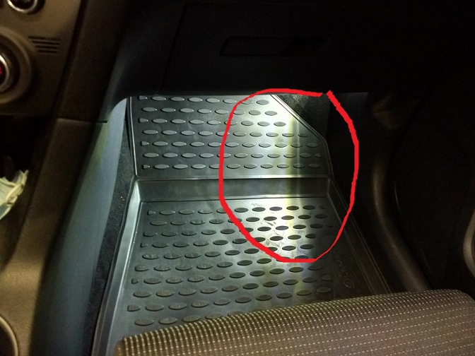

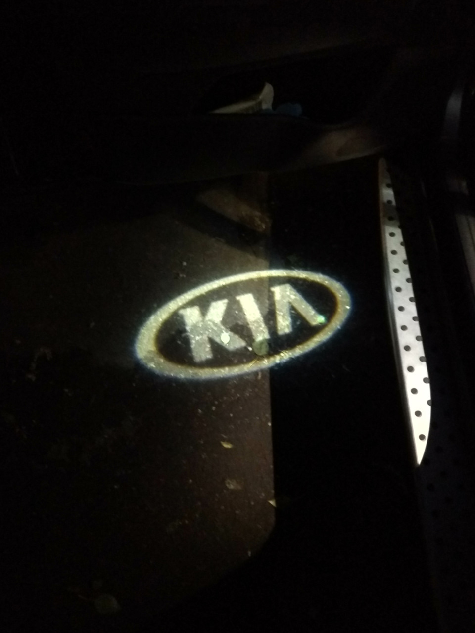

Днем всей этой красоты невидно, но вот в вечернее время суток, особенно ночью, смотрится изумительно!

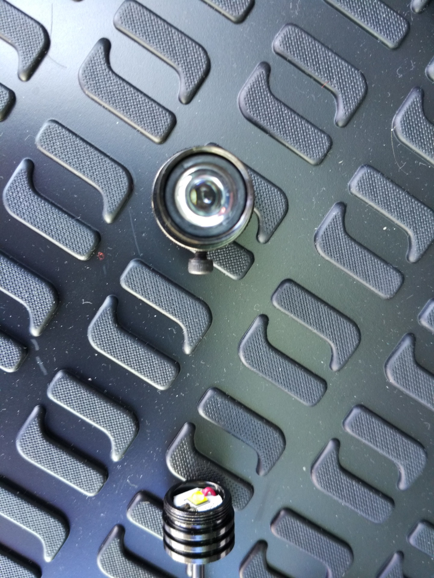

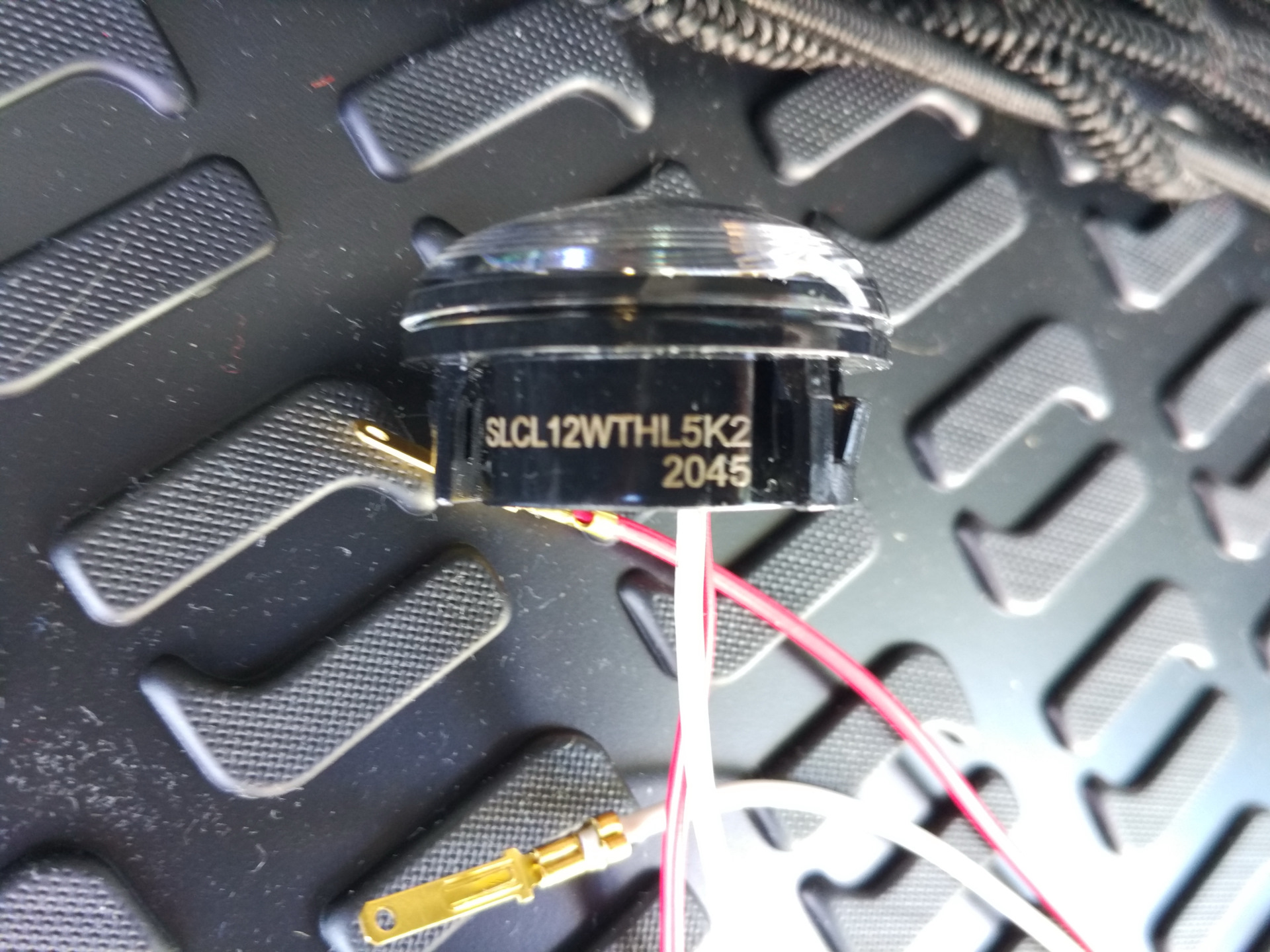

Подсветка ног не очень яркая, чтобы слепила глаза, но её света достаточно, чтобы видеть место для ног и что там внизу :)

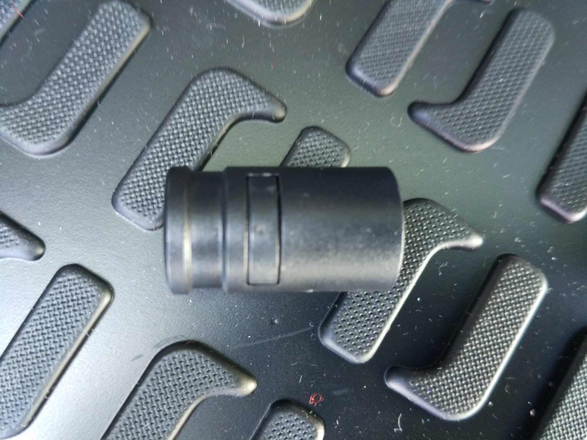

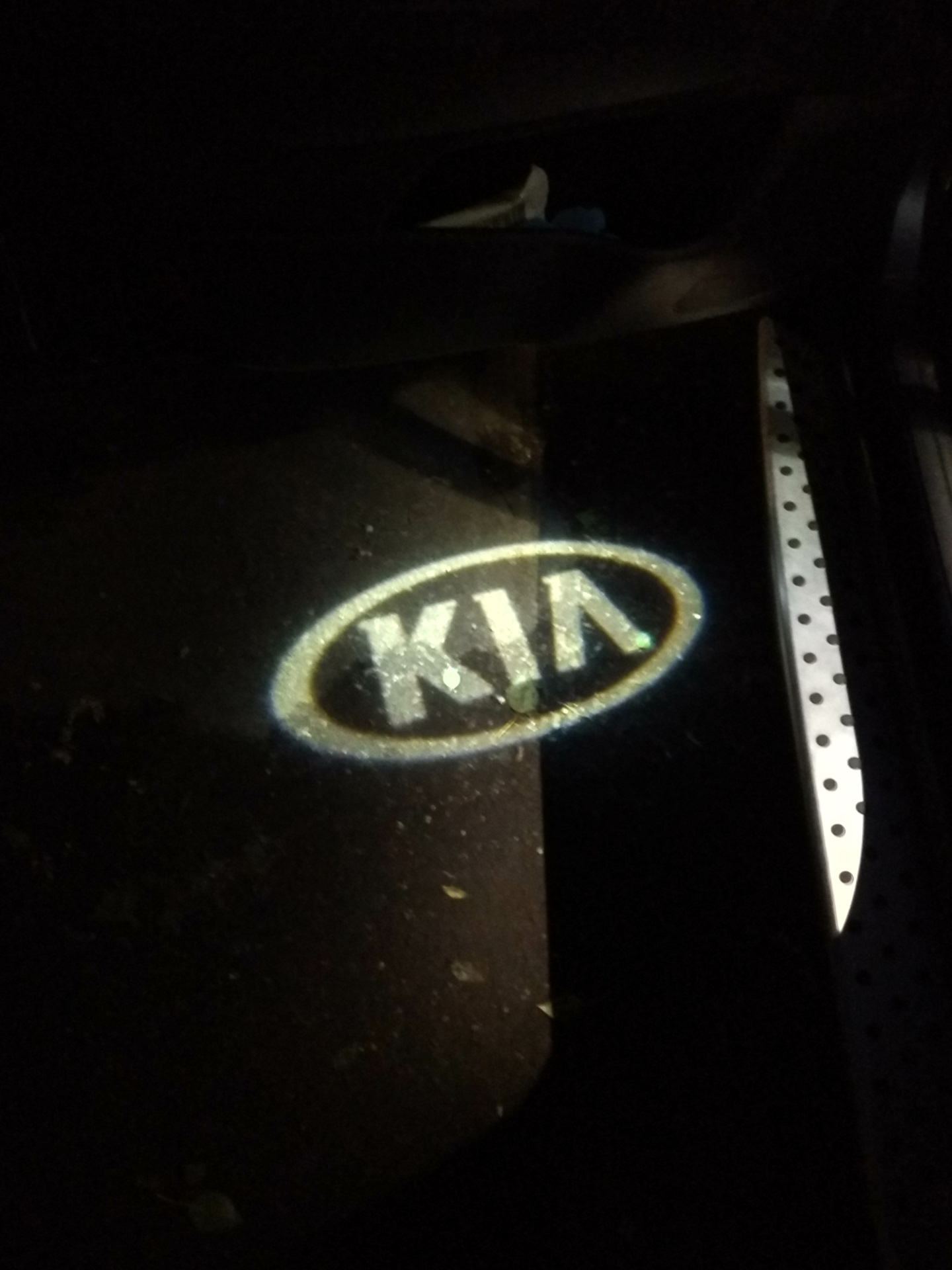

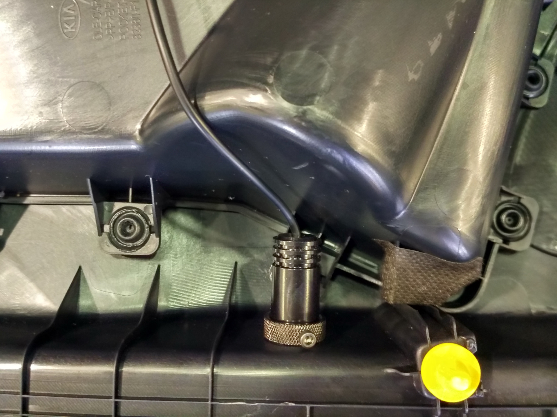

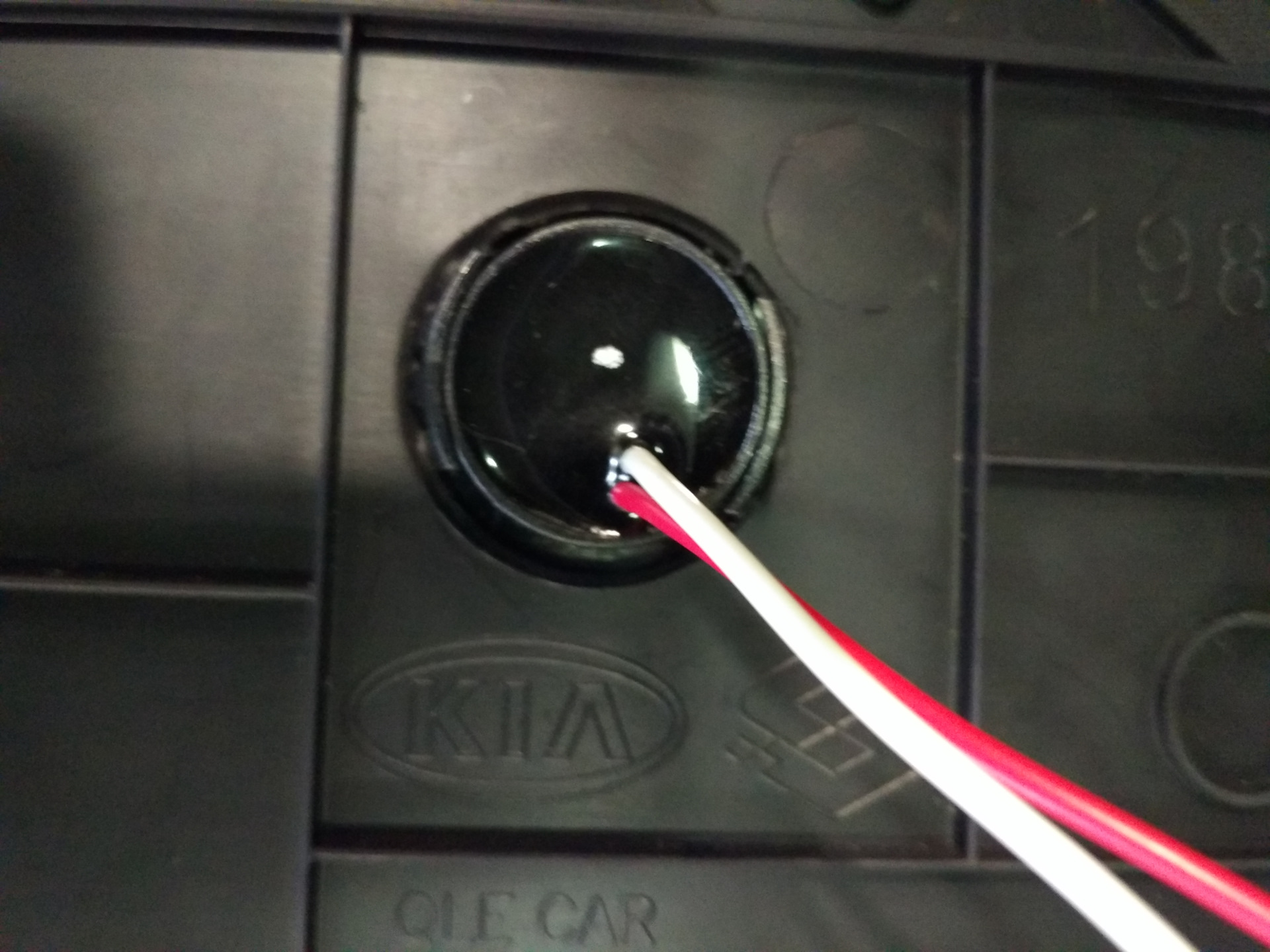

Подсветка околодверного пространства слабая, так как весь испускаемый свет от светодиода попадает на светофильтр, что установлен в самой подсветке. Через него пропускается свет в виде яркой надписи "KIA" и дальше испускаемый свет попадает на землю (асфальт). Надпись хорошо видна, но вот как такового эффект "подсветки околодверного пространства" мало, свет в определенном месте. Это скорее сделано для красоты :) При желании этот светофильтр можно вытащить, тогда испускаемый свет будет ещё сильнее в виде яркого большого белого пятна.
Кстати, этот светофильтр можно заменить на светофильтр от подсветки, что продается в магазинах на Али. Там светофильтр с надписью "KIA" с красным овалом. Смотрится очень красиво.

Колхоз с Али я даже не рассматривал. Купил на пробу на Али подсветку околодверного пространства. У этой китайской подсветки только один плюс, очень дешево. На этом все плюсы заканчиваются и идут минусы:
Сама конструкция сделана ужасно. Нет никакой герметизации, светодиод внутри болтается, провод внутри не фиксируется и легко отламывается. Сам светофильтр грязный, много пыли. В общем, все это не серьезно. Хотя народ покупает, пропаивает, клеит, чистит и устанавливает в свои машины.
А мне хотелось максимального комфорта и качества. Выбор за Mobis )

Все класс, но для меня два минуса:
1) в ногах не понравилось исполнение, прям видны лучи а не «ламповая» подсветка
2) логотип в дверях, для меня лучше просто свет без лого
1. У меня нет никаких лучей и подсветка полностью устраивает. Все дело в индивидуальном восприятии.
2. Фильтр с логотипом "KIA" можно убрать, тогда будет именно "подсветка околодверного пространства" и достаточно яркая. Можно поставить любой фильтр, что продается на Али. Все решаемо.
я об этом. о том что свет как бы направлен, если бы была например диодная лента, то свет бы равномерно был а тут как бы направлен. вот о чем речь.
Свет так рассеивается из-за формы самого светильника и расположения его на обшивке салона. Часть освещается, часть нет, будет отраженный свет.
Ну вот это и не нравится

Подскажи пожалуйста Которая в ноги светит в комплекте 2 штуки? Сколько обошлось
Здравствуйте.
Это самая дорогая запчасть, обошлась в 6 618 руб. Буквально недавно на ZZap их можно было купить за 4 т.р.
Надо ловить момент.
Это комплект из двух.

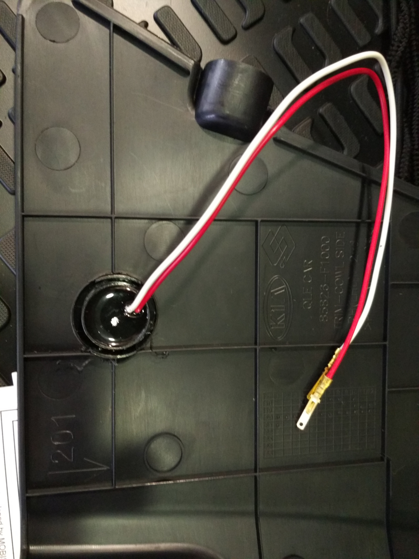

Да, согласен, дорого.

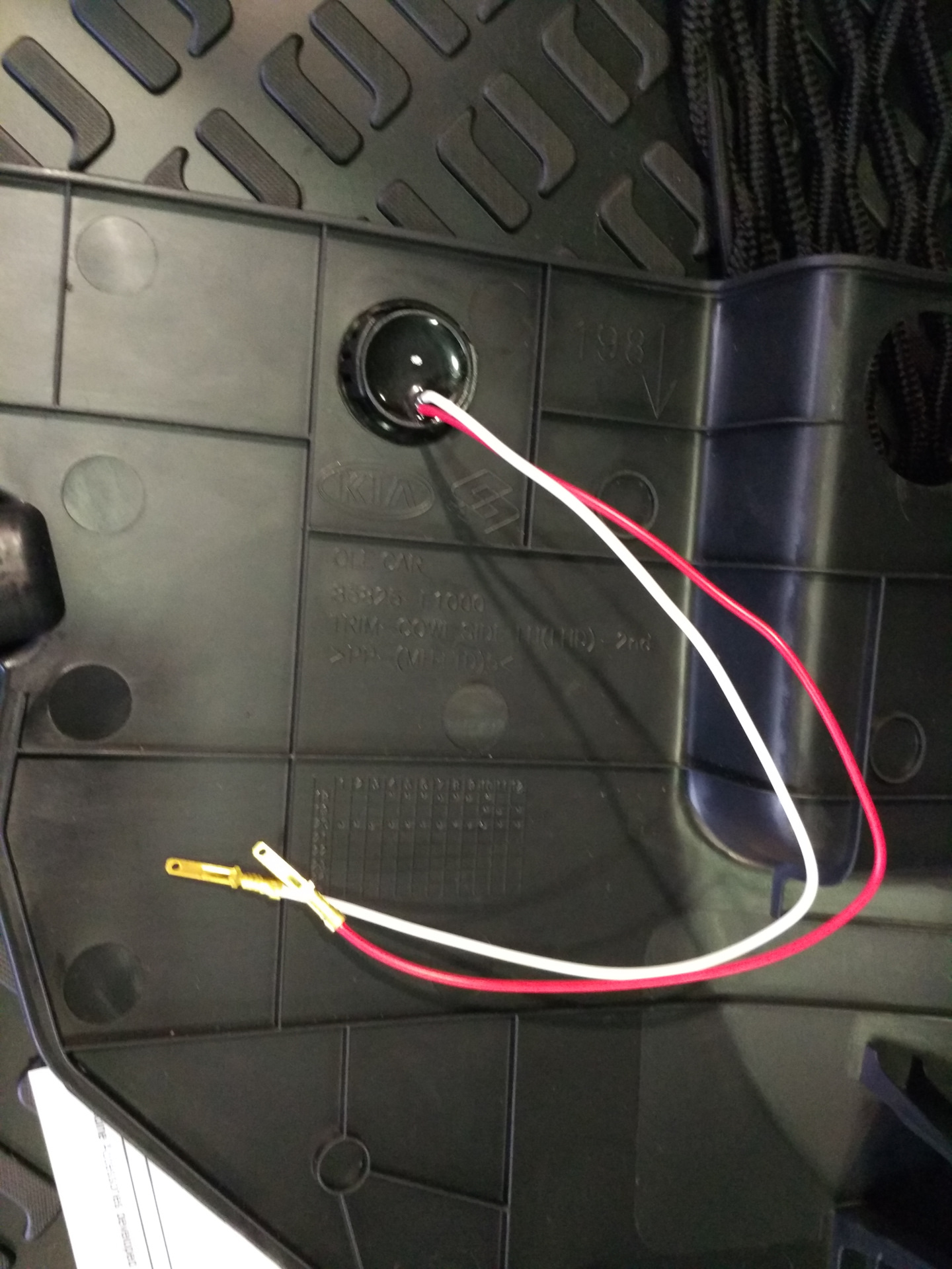

Но здесь все штатное, все сделано хорошо, только просверлить и подключиться к проводке.

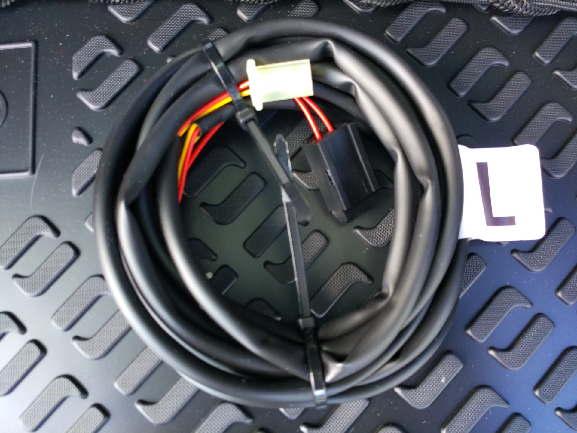

А подключается куда? При включённом салонном суете работает? Или когда зажигание включено? Если когда зажигание ночью не слишком ли ярко? При включённом габарите тускнеет ?
Если Вы про подсветку ног, то подключается к проводке освещения салона.
Включается при открытии двери. Гаснет свет в салоне, гаснет и свет в ногах.
Все по инструкции.
Т.е. если свет салона выключен то он не включится ?
Включается только при открытии двери и выключается как только начинает выключаться свет подсветки салона (плафоны).
Если свет в салоне принудительно выключен выключателем, но подсветка ног все равно будет работать )
p.s. Загорается свет в салоне, горит и подсветка ног. Не загорелся в салоне свет, не горит и подсветка ног!
Вот это и хотел знать если не горит свет салона она горит или нет. Теперь вопрос ещё один куда именно подключил так что она горит и без подсветки салона
Делал электрик ОД, все по инструкции, там подробно написано. С левой стороны над дверью и где стойка снимается накладка, под ней кабель. Туда и было подключено.
Спасибо и наверное последний вопрос. Если правая сторона открыта с левой стороны тоже горит или нет ?
Включаются оба диода, так как подключено параллельно проводке освещения салона ).
