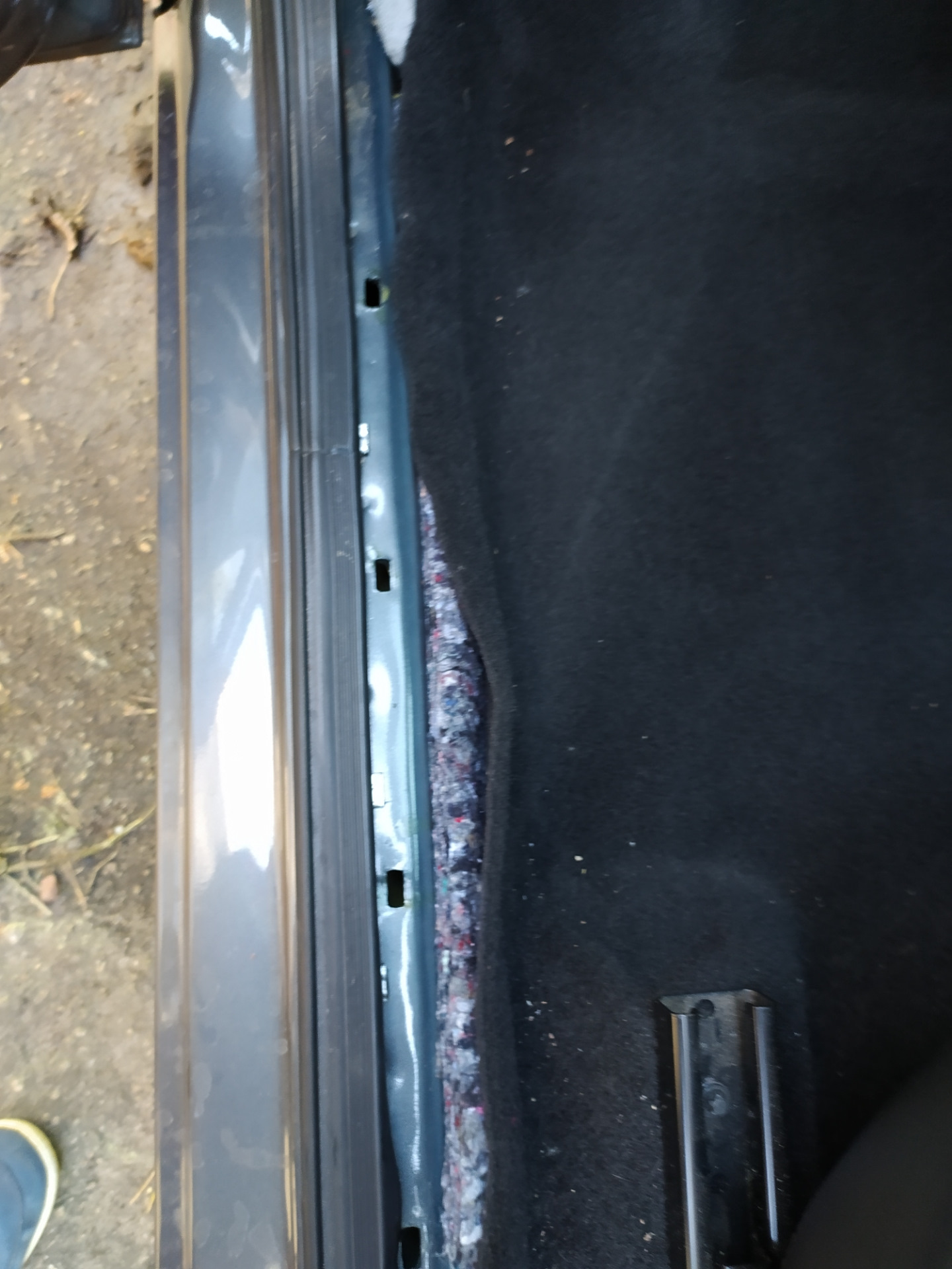

Ну вот настало время случайно заглянуть под подкрылки и увидеть, что там в крыльях уже немного начинают вырастать какие-то растения. Сразу где-то вспомнил фразу с вопросом :" почему у bmw ржавеют крылья в нижней части? Ответ был прост: потому что там всегда скапливается земля"

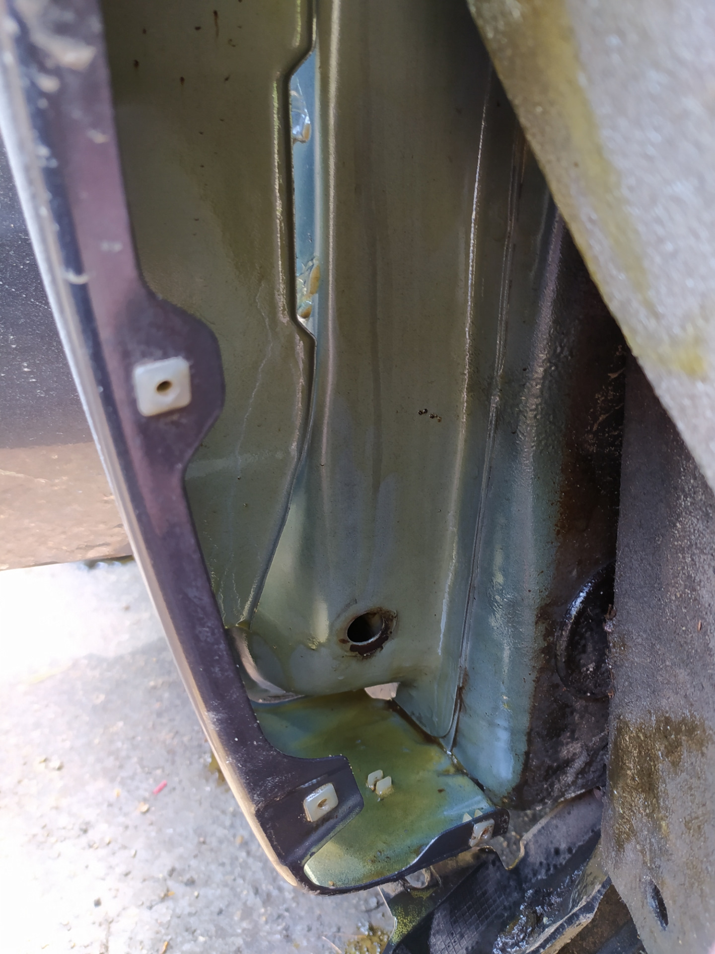

Ну и гранту не обошло это, так как между ворсовым подкрылком и крылом есть маленькое отверстие, через которое (возможно) залетает песок с водой или так так во время движения.
Больше всему я удивился тому, что подкрылки прикрутили не к голому металлу, а через пластиковые фиксаторы, как на багажнике для номера. Не помню как они называются точно.
Ну да ладно, берём ведро воды, губку и все оттуда вымываем, изначально большую часть грязи вычищаем рукой.

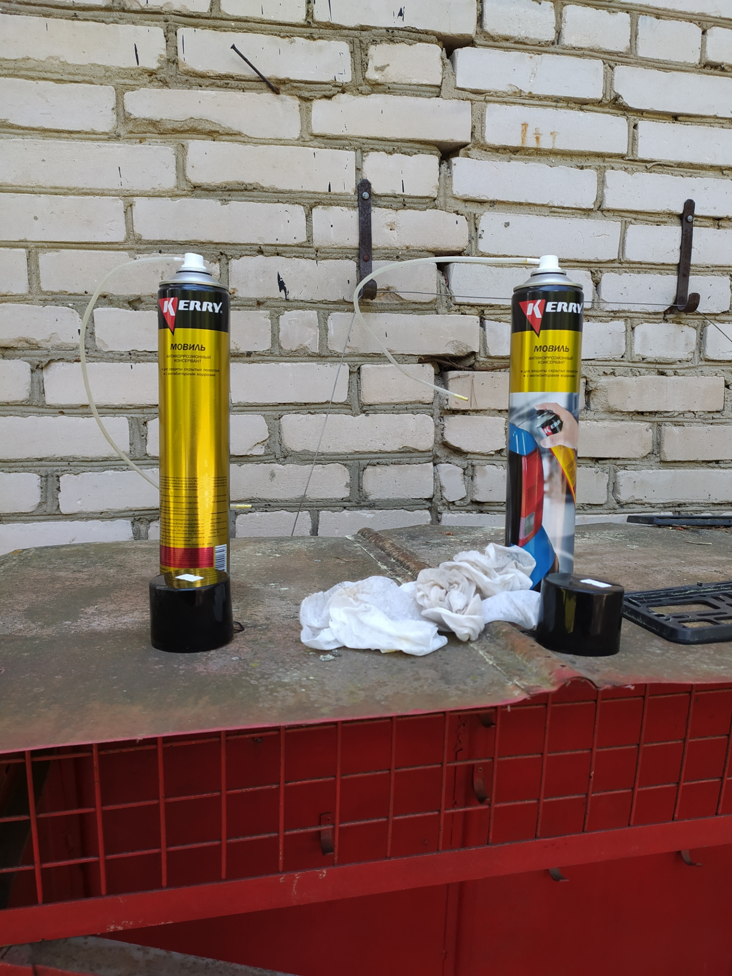

Покупаем два баллона по 1 литру мовиля
Естественно читал, чем лучше пролить и выбрал этот мовиль.

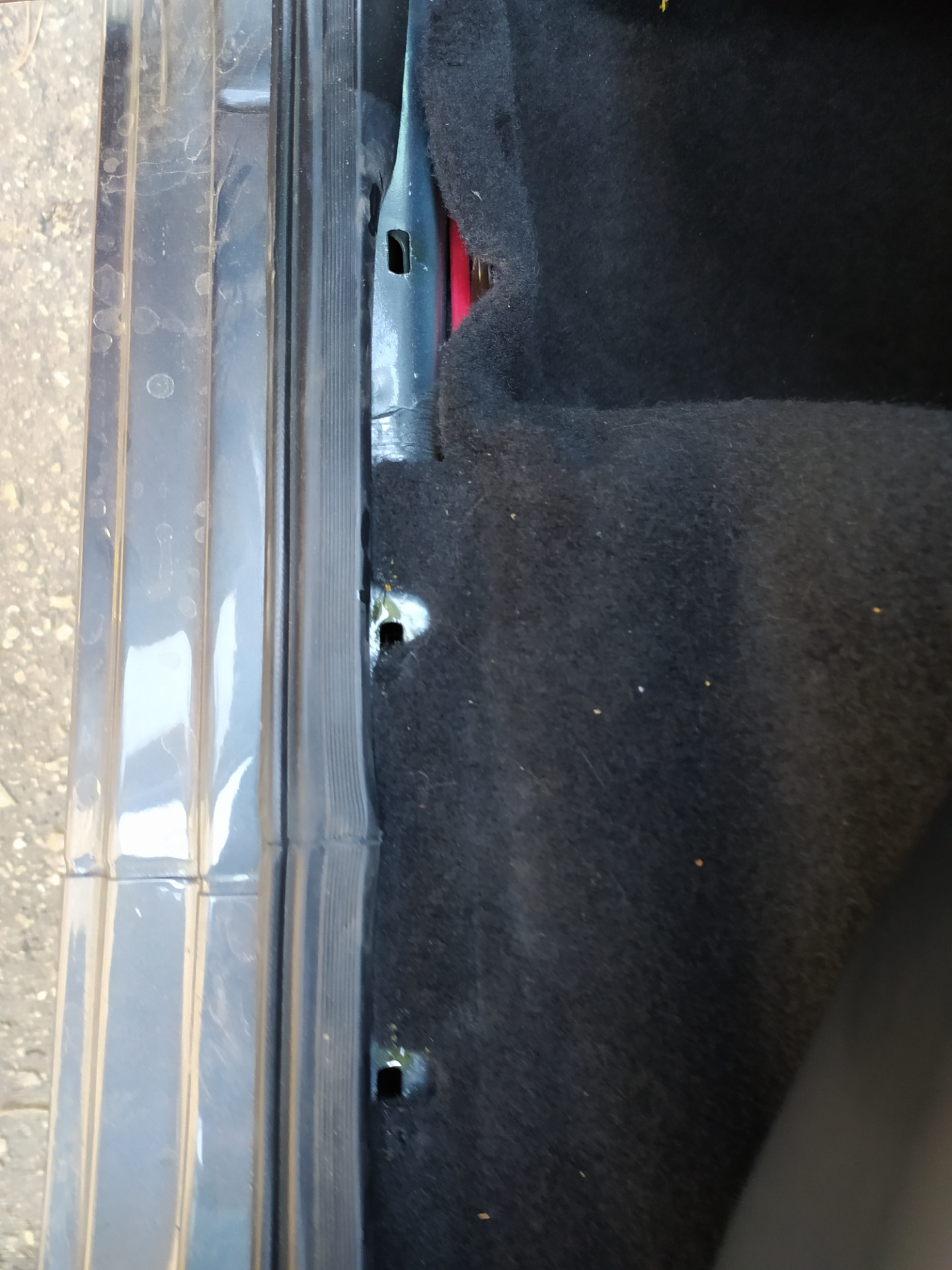

Так же вытаскиваем пластиковые заглушки для саморезов. Вытаскиваются они очень тяжело, на низ было потрачено около 30 минут. В итоге они потеряли свой вид немного )) главное саморез снова вошёл и ладно, потом куплю новые уже.
Начинаем в эти отверстия все проливать по одному баллону в пороги мовиль.
Вставляем шланг внутрь нажимаем и тянем на себя, потом ещё в конце крутил и водил вверх/вниз. Что бы точно убедиться, что пролил все и везде. И так в каждое отверстие.
Рядом есть большие отверстия, их не открывал, так как я пролил все со стороны салона туда, через усилитель. Он как раз сквозной же.
Это очень мало, с учётом того, что в каждом по литру мовиля.

мужики вопрос, проливал пороги через отверстия крепления накладок порогов, но почему то излишки капали только до средней стойки.машина стояла специально под небольшим уклонов, но со стороны задних дверей капель небыло, возник вопрос нет ли там перегородки.в инете нашел только разрез поперек, картинку

эта грязь и листья попадают туда когда моешь машину. вода с грязью стекает с лобового стекла туда вниз через арки крыльев. я не знаю почему но почти на всех машинах в нижней части крыльев нет нормальных отверстий чтобы эта вода с грязью далее лилась на землю.

открою тайну — гря3ь вни3у крыльев берется с лобового стекла. И больше ее будет там, куда смахивают дворники. На левом руле — в левом крыле, на правом — в правом.
В двух одинаковое количество было.
Залетает туда она от колес, если бы быда она с дворников, то земля явно была бы за поролоном, а не перед ним.
Нет, водостоки с лобового идут в нишу крыла.

Главное дренажные отверстия в порогах проковыряйте, чтоб конденсат вытекал из порога))
Где соединитель порога ? Или где капли на последнем фото ?
На соединителе они закрыты скотчем с завода. Возможно когда обрабатывали дно.
излишки мовиля вытекали через дренажные отверстия, думаю, что могли потом залепить их. На своей не смотрел отверстия, мовиля в пороги по многу не лил. Посмотрю на днях, проверю))))) Спасибо за пост! Надо тоже снять спереди эти мягкие подкрылки, посмотрю что под ними)))))
