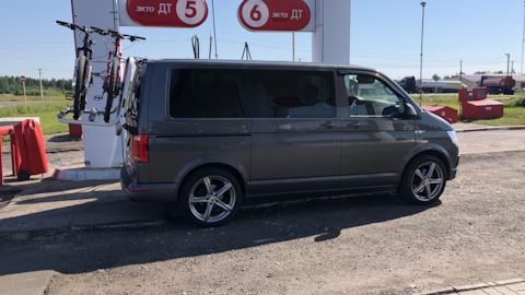

Я так понимаю что t5+ 750 кг прицеп = BE
Похоже, так и есть…
Удивительно что гибдд до этого ещё не додумались, многие на т5 думаю без Е катаются с прицепами
