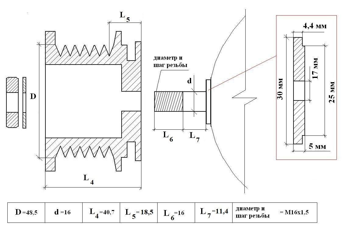

Необходимо снять все размеры указанные на данном рисунке. В таблице указаны размеры для нашего генератора. Для съема размеров я пользовался штангенциркулем. Резьба на валу ротора практически всегда М16х1,5, в редких случаях она другая. Самых важных размеров у нас 2. Это L4 и D. Эти размеры нужно снять как можно точнее. Размеры сняты и записаны, далее переходим к таблицам.
Все размеры на схеме и в таблице со сквозной нумерацией.

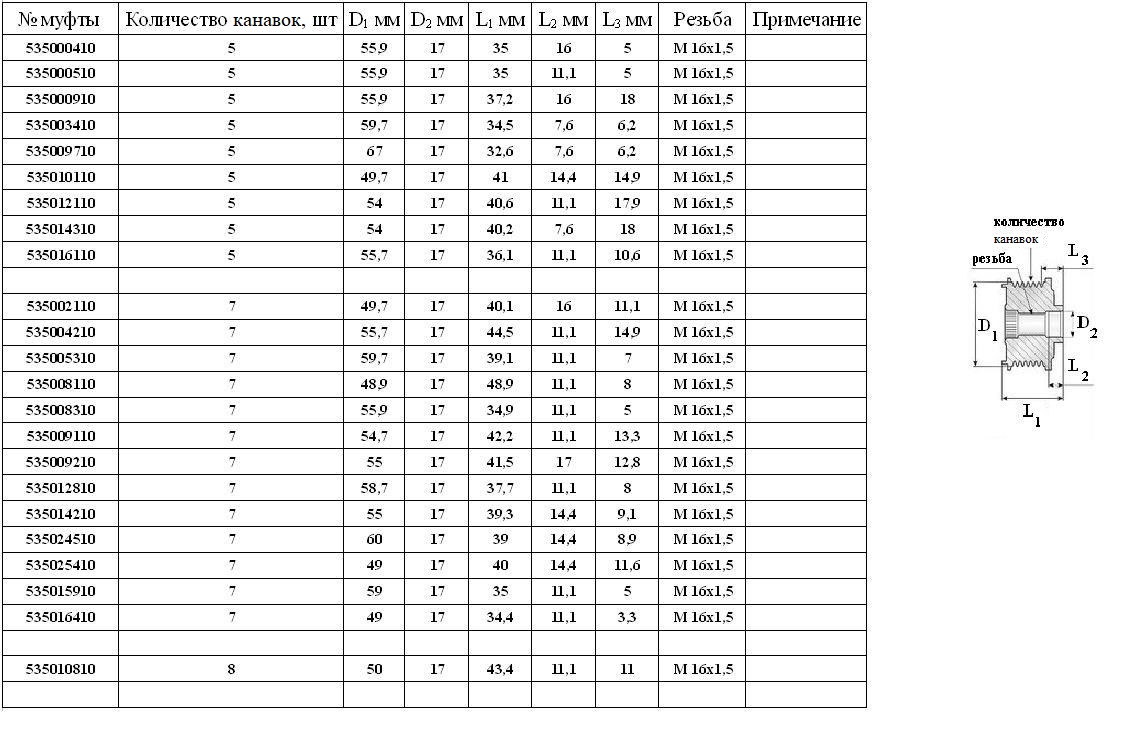

1 — определяем количество канавок на штатном шкиве генератора

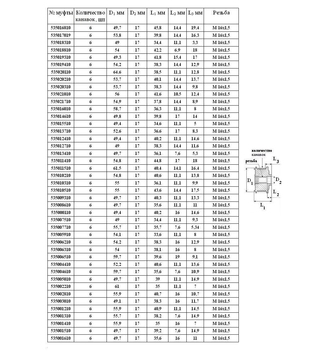

2 — из таблицы выделяем те муфты, которые нам близки по диаметру к штатному шкиву и по резьбе (как правило резьба практически всегда М16х1,5, в редких случаях на другая). Я бы допустил отклонение диаметра муфты в обе стороны не более 2 мм. Далее объясню почему. В моих таблицах далеко не весь список существующих муфт. Их великое множество. Но я выбрал именно муфты INA, так как у них представлены необходимые размеры, которые собственно я и свел в таблицу. Для нашего генератора я выбрал муфту 535009310.. На ее основе будут делаться все расчеты.
3 — в таблице смотрим на размер L 3. Это размер от основания муфты до центра первой канавки. Это главный размер для соблюдения в будущем соосности всех шкивов системы. Он должен быть равен или быть меньше размера L5 на рисунке. Скорее всего подобрать муфту так чтобы L3 и L5 были равны не получится. Нужна будет проставочная шайба. Далее расскажу как ее высчитать.
4 — смотрим на размер в таблице L 2. Это размер от основания муфты до начала резьбы. Этот размер должен быть меньше L6 хотябы на 5 мм. Вы поймете почему, когда перейдете к 6 пункту.
5 — для того чтоб посчитать размер проставочной шайбы нужно воспользоваться такой формулой
L5 — L3 = h. Где h толщина необходимой шайбы. Для нашего генератора: L5 — L3 = 18,5 — 13,3 = 5,2 мм.
6 — теперь нужно подобрать муфту так чтобы при установке на вал ротора было задействовано минимум 2/3 резьбы ротора (L6), а лучше конечно вся. Высчитываем таким образом ( для нашего генератора):
A1 = L6-L2 = 16-11,1=4,9 мм
А2 = L7-h = 11,4-5,2 = 6,2 мм (h мы высчитали в пункте 5)
А1+А2=4,9+6,2=11,1 мм
В нашем случае длина резьбы ротора составляет 16 мм, соответственно 2/3 это примерно 10,66 мм. По расчету 11,1 мм. то есть укладываемся. 2/3 я выбрал для себя сам, думаю что так будет обеспечено надежное крепление муфты на валу ротора. Придется таким образом обсчитать несколько муфт пока не добьетесь оптимальных параметров.

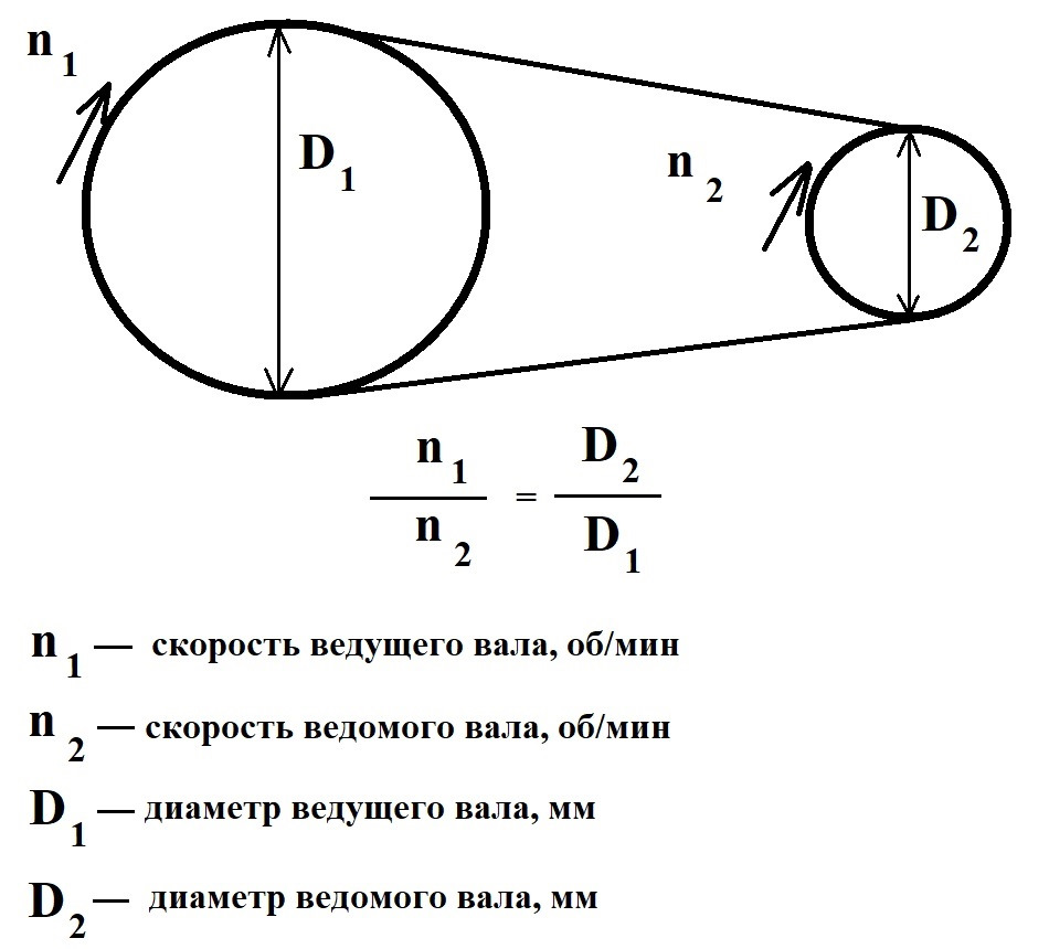

Небольшое дополнение по поводу диаметра выбираемой муфты. В пункте 2 указал что диметр подбираемой муфты может отклоняться от штатного шкива в обе стороны не более 2 мм. На примере нашего генератора рассчитаем скорость вращения шкива генератора при заданной скорости коленвала.
В нашем случае D1 = 194 мм, D2 = 48,5 мм (диаметр штатного шкива). Допустим что скорость вращения коленвала равна 1000 об/мин. Считаем скорость шкива генератора: n2=(n1xD1)/D2=(1000x194)/48,5=4000 об/мин. Таким образом при скорости вращения коленвала в 1000 об/мин на шкиве генератора 4000 об/мин. Ставим в формулу диаметр выбранной нами муфты. n2=(1000х194)/49,7=3903 об/мин. То есть на 100 об/мин меньше. Считаю это не значительно. То есть делаем вывод что изменении диаметра шкива в любую сторону на 1 мм будет равно изменению скорости вращения шкива генератора на 100 об/мин. Если будет сильно завышен диаметр то будет недозаряд акб, если сильно занижен, то будет повышенный износ генератора. Какое значение вы выберете решать вам. Но я бы старался подбирать максимально близкий диаметр к штатному шкиву.

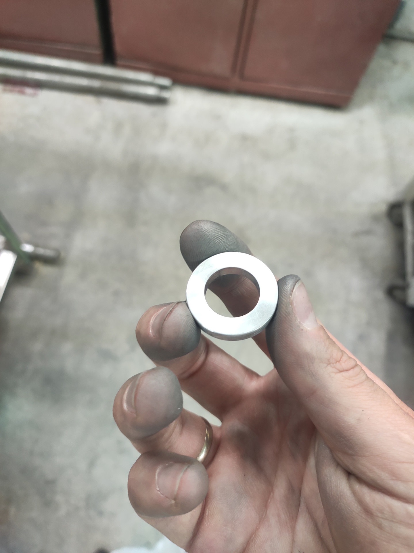

Таким образом муфту мы выбрали. Возникает вопрос из чего изготовить проставочную шайбу. Вариантов несколько:
1 — изготовить на заказ у токаря
2 — подобрать в магазине крепежей
3 — взять старый подшипник от генератора, разрезать его и вытащить внутреннюю обойму. Обрезать лишнее болгаркой и догнать нужный размер на наждаке. Плюс этого метода в том, что внутренний диаметр у вас будет четко соответствовать диаметру вала ротора. И внешний диаметр будет необходимого размера.

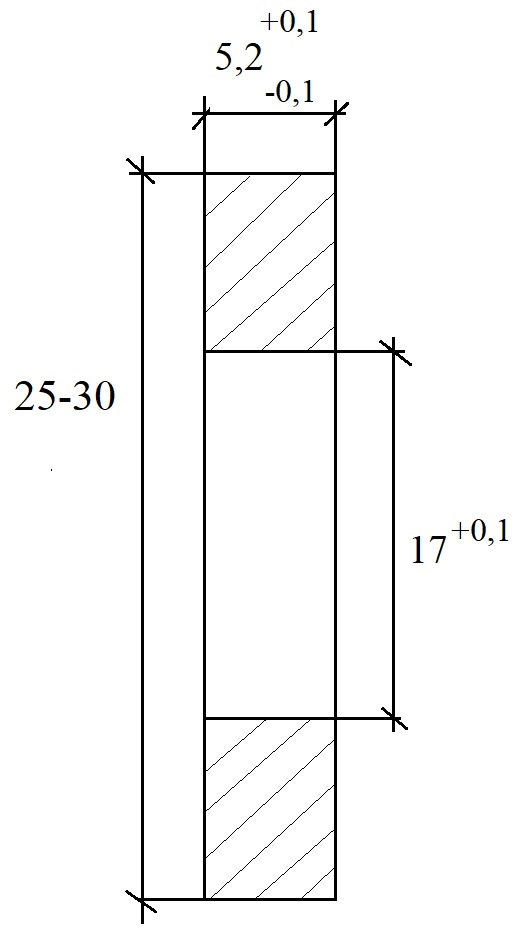

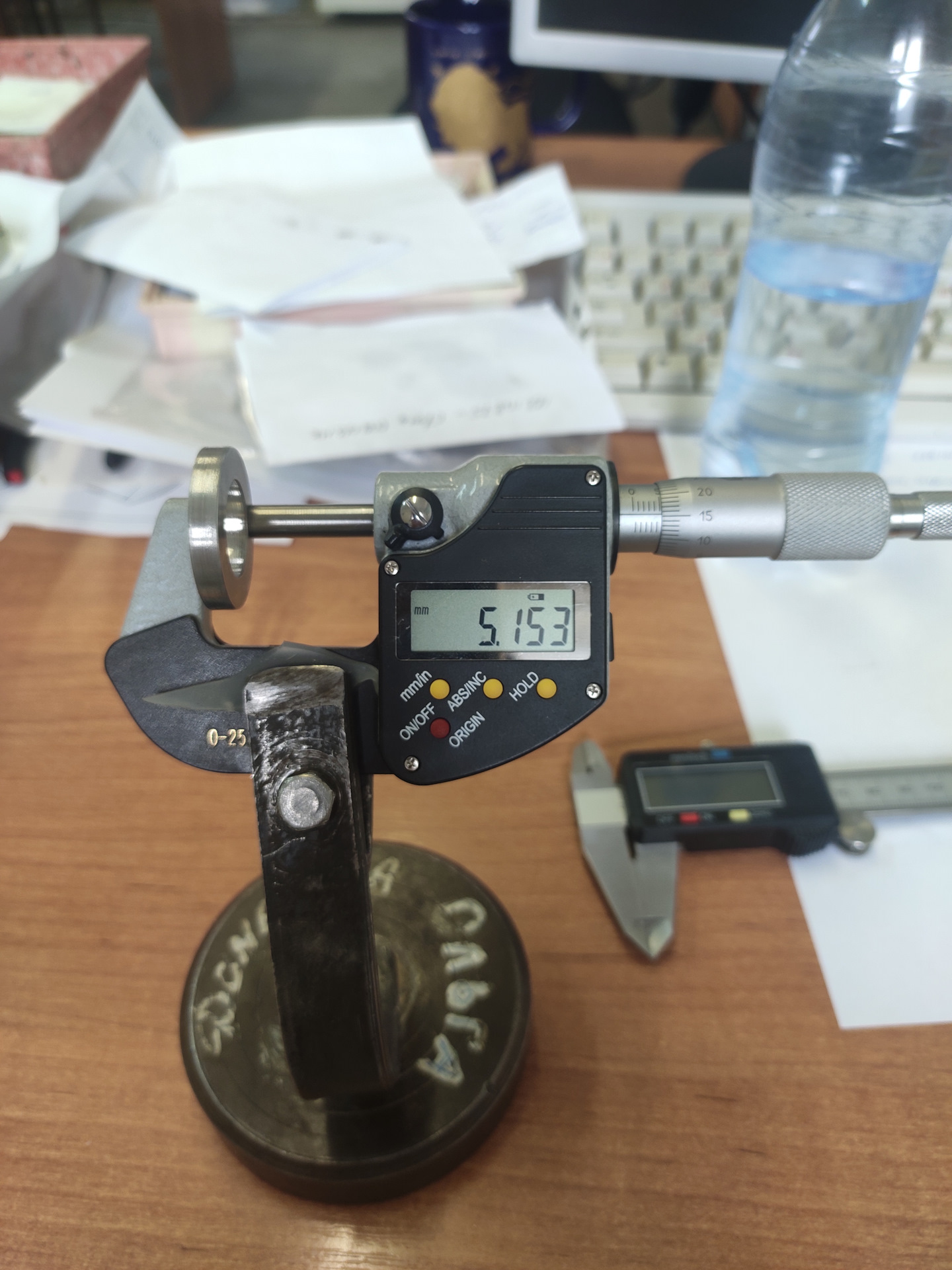

Я же пошел по первому пути. На работе хватает токарных станков, так что было где побаловаться. Шайбу я изготовит из дюрали дабы не ржавела. Вот ее размеры
У меня она получилась в итоге 5,15 мм.

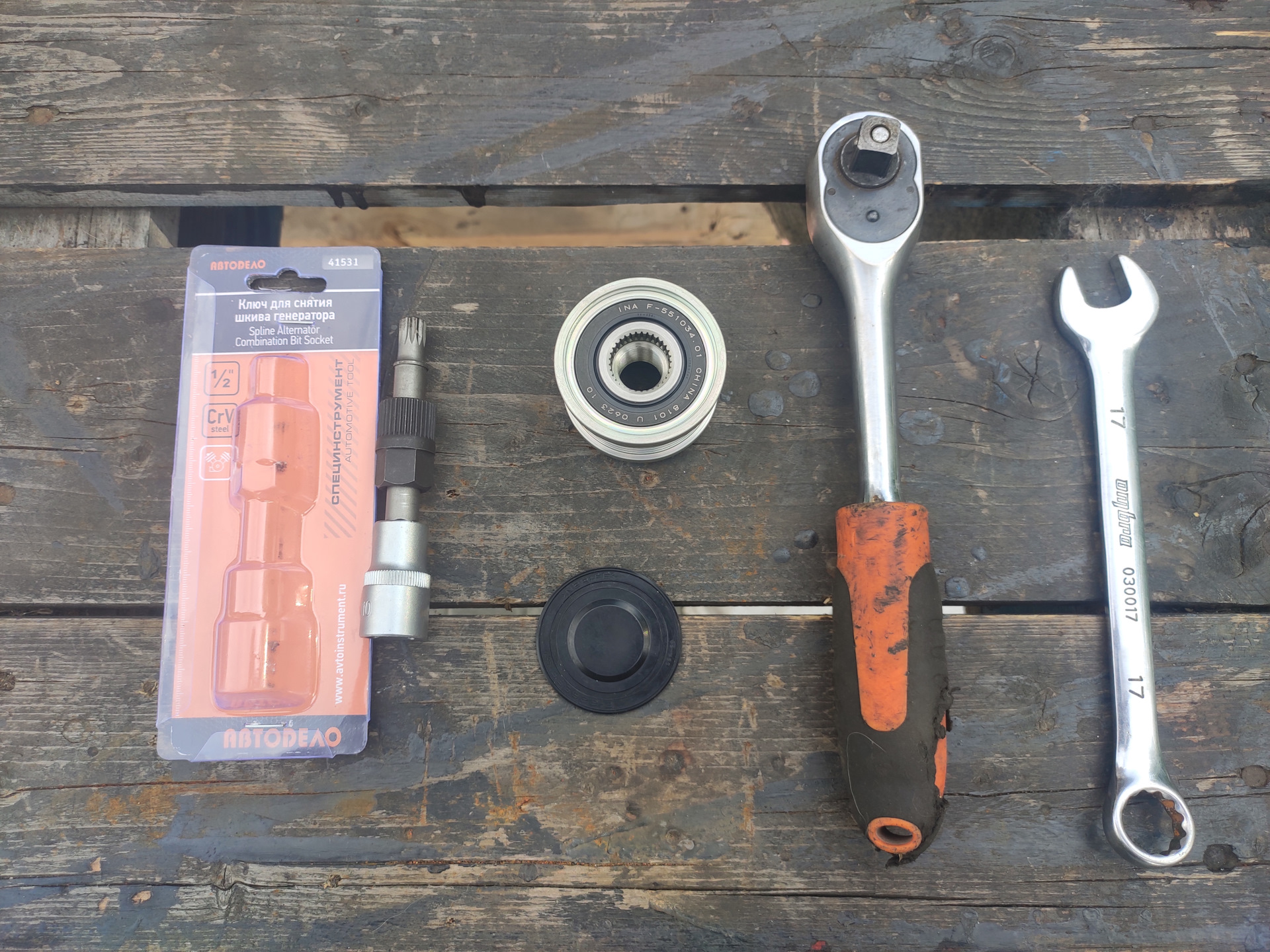

Далее ставим все это добро на генератор. Нам понадобится такой наборчик:
Ну собственно и готово. И так рецепт для тех у кого стоит такой же генератор на м54 : муфта 535009310 + шайба что на рисунке 5. Для дизелей я считаю установка обгонной муфты необходима чтобы продлить жизнь демпферу коленвала. Кстати для дизеля подходит муфта 535020210, без шайб. В следующей части сие чудо установим на машину и посмотрим как оно работает.

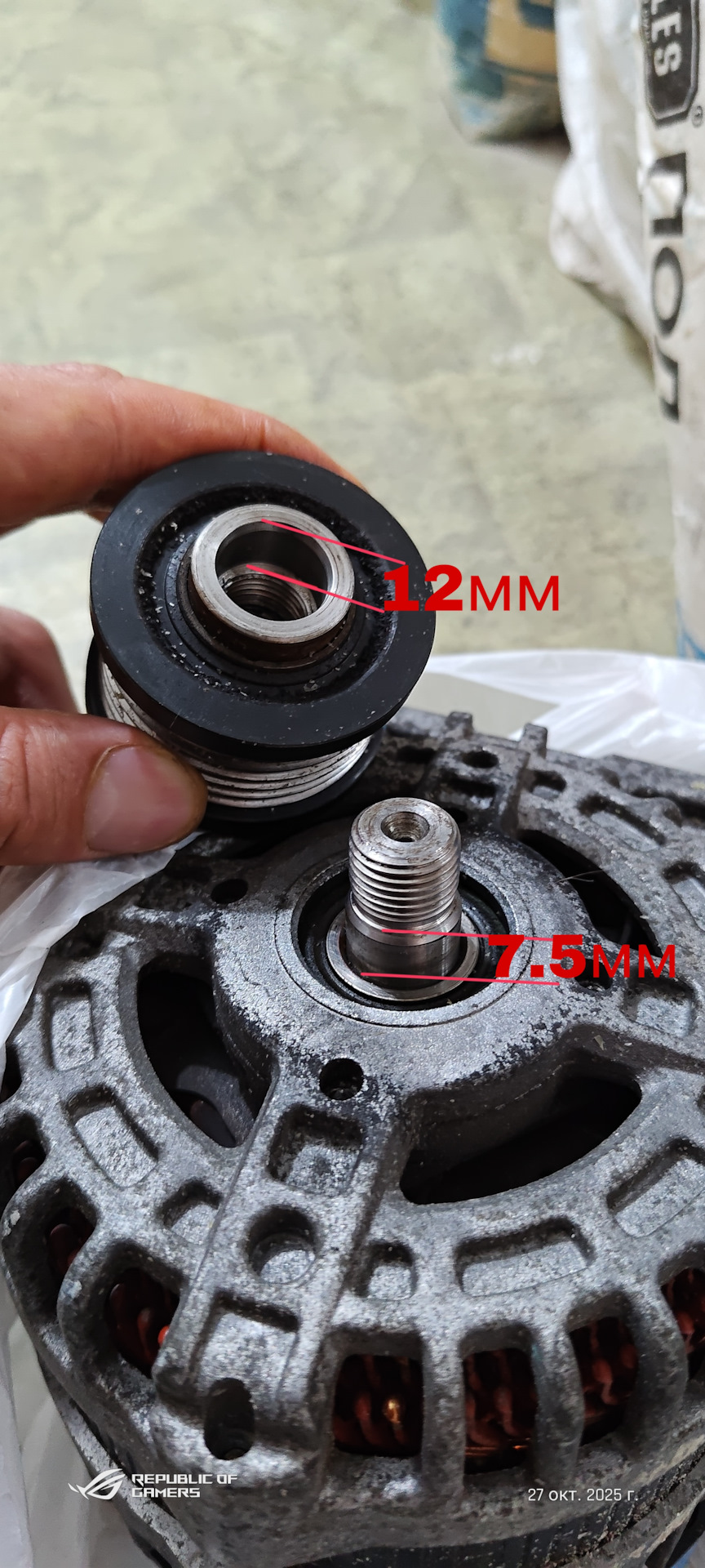

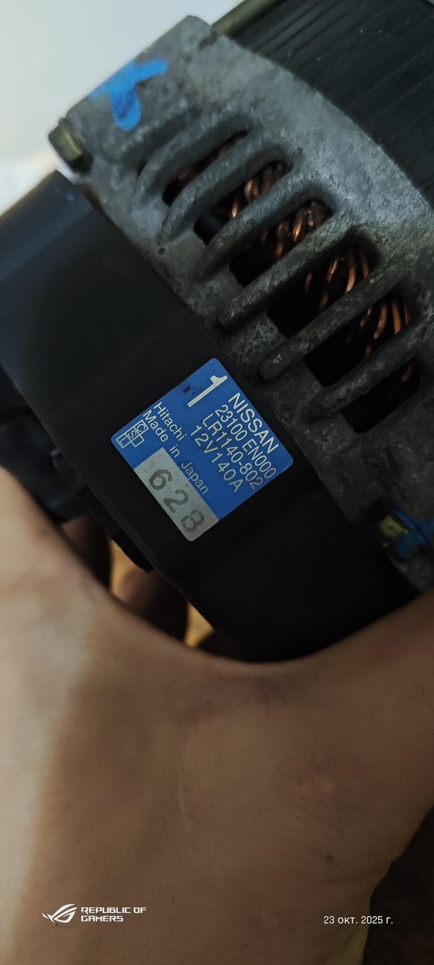

Хочу поставить этот. Будет ли он шоркать об генератор
Приветствую, да, скорее всего будет шоркать, надо подобрать что то близкое к 12 мм как на фото вы указали. У вас в оригинале стоит тоже обгонная муфта? Та что на фото?

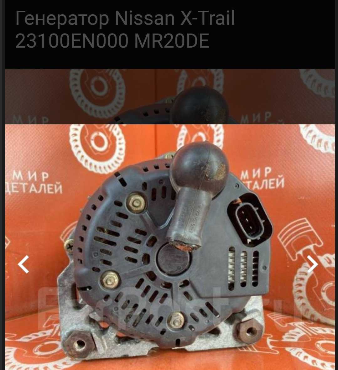

Да, но я буду колхозить гену но мне нужно знать все ли они одинаковые. Или какие то глубже сидят какие то нет
Здравствуйте вопрос именно про прилегания к генератору. У меня стояло так
Сделайте фото задней крышки генератора
Шильдик?
Вот ваша родная обгонная муфта Ina 535 0093 10, возьмите ее и все встанет как по заводу
Китайские подшипники за 4т.р не хотелось бы. Что то ближе к Германии хочу пусть отличаются все ровно буду колхозить его к машине

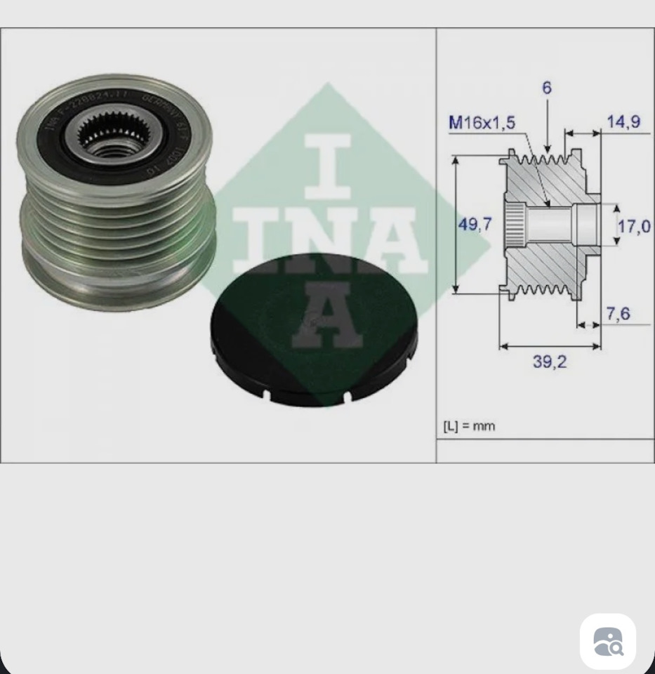

Спасибо очень информативно, а откуда размеры муфт в таблице, тоже надо подобрать но нужна с м14. Поставил что тут на д2 предлагали, но там 7 ручьев и диаметр меньше. Или может подскажете подошла вот 535021510. но это 7 ручьев.
Давненько было, искал по разным сайтам, собирал инфу, свёл в таблицу

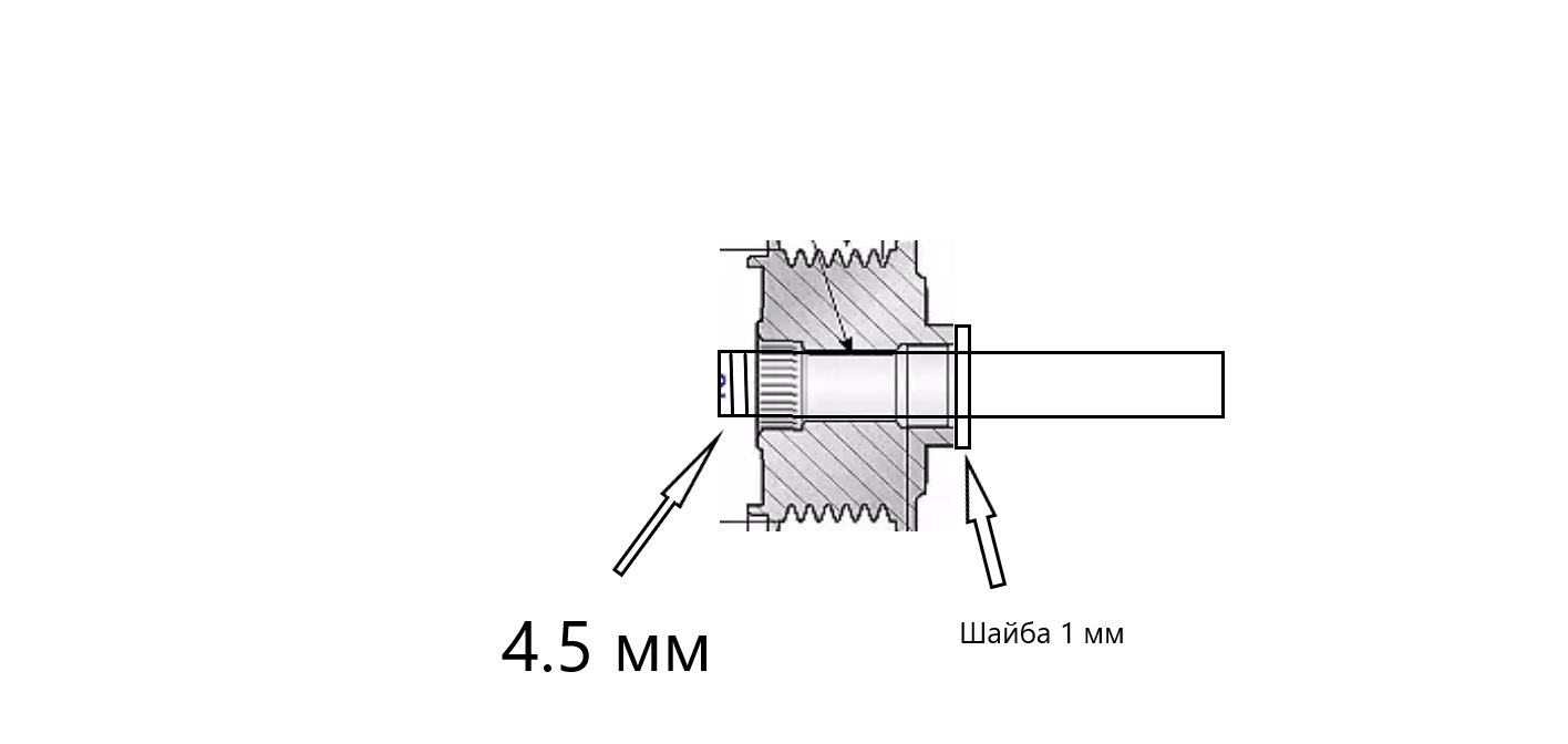

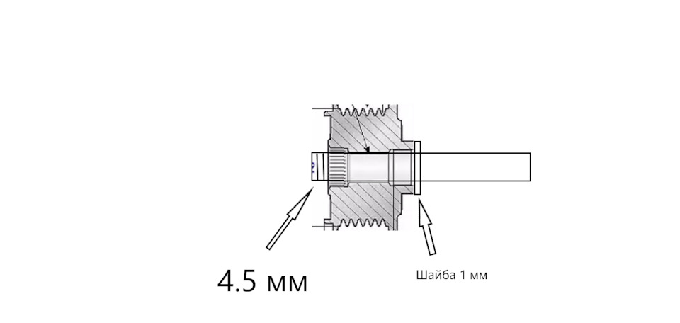

А если на роторе резьба длиннее чем на муфте, закрутиться? Разница 4.5 мм, т.е ротор должен выступить за муфту. И еще где можно такие таблицы с размерами глянуть?
Если резьба на роторе больше то есть пара нюансов:
1) при полной посадке муфты должна сохранятся соосность муфты и остальных шкивов и роликов систем, иначе слетит ремень. Честно без каких либо доработок и подгонки размеров сложно добиться идеальной соосности.
2) и ещё момент, на многих генератора шкив с гайкой притягивают вал ротора и фиксируют его чтобы не было осевого люфта в подшипниках, если посадить муфту с зазором, в случае если резьба натроторе больше чем в муфте, то будет осевой люфт ротора в подшипниках, он не допустим.
Про таблички вопрос не понял. Если вы про те таблички что в посте, я их делал сам и они все здесь, других таких нет.
По соосности должно быть нормально. Я только переживаю за резьбу. В любом случае хочу сделать временный вариант, пока едет нужная по размеру муфта с китая.
На самом деле важнее если будет задействована вся резьбы в муфте, чем вся резьба на роторе, а в вашем варианте как раз задействована вся резьба в муфте. Так крепление будет надёжным.

Надо на 5канавок по размерам как 535020210
Там только одна но по ручейкам не станет
Но все равно спасибо информация полезная очень

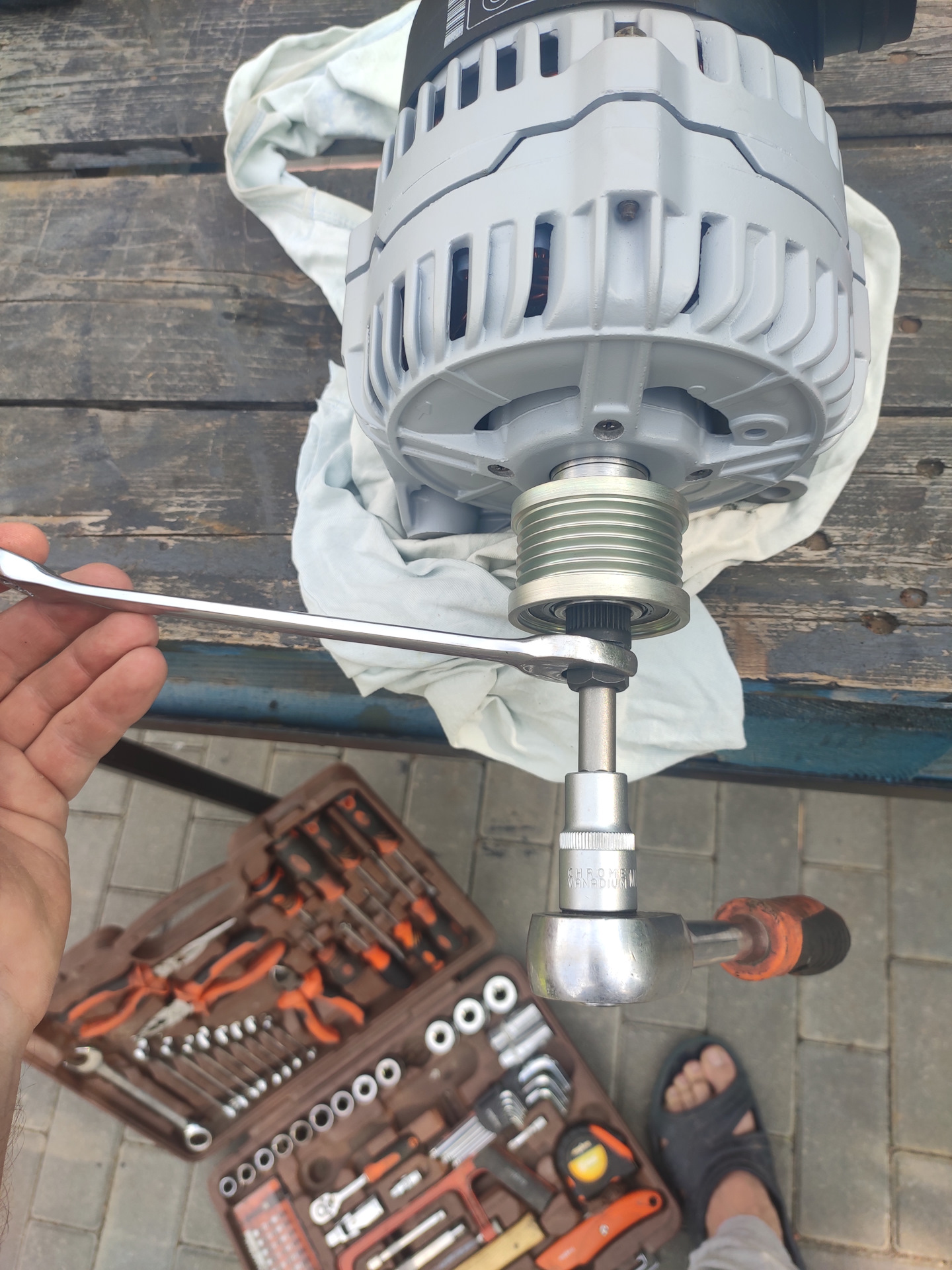

Отличная идея! Спасибо за статью. Для дизеля, мне кажется, особенно актуально)) Надо ставить… Хз правда какой там гена у меня. Можно ее поставить не снимая генератор?
К сожалению без снятия генератора не получится) и тут даже вопрос не в установке муфты а в откручивании родного шкива) как правило его можно отстрелить только пневмогайковертом, а с ним там подлезть на месте сложно) а в будущем замену муфты уже можно делать не снимая генератора. Для дизеля особенно актуальная тема, последнее время что не статья так замена шкива на дизелях
