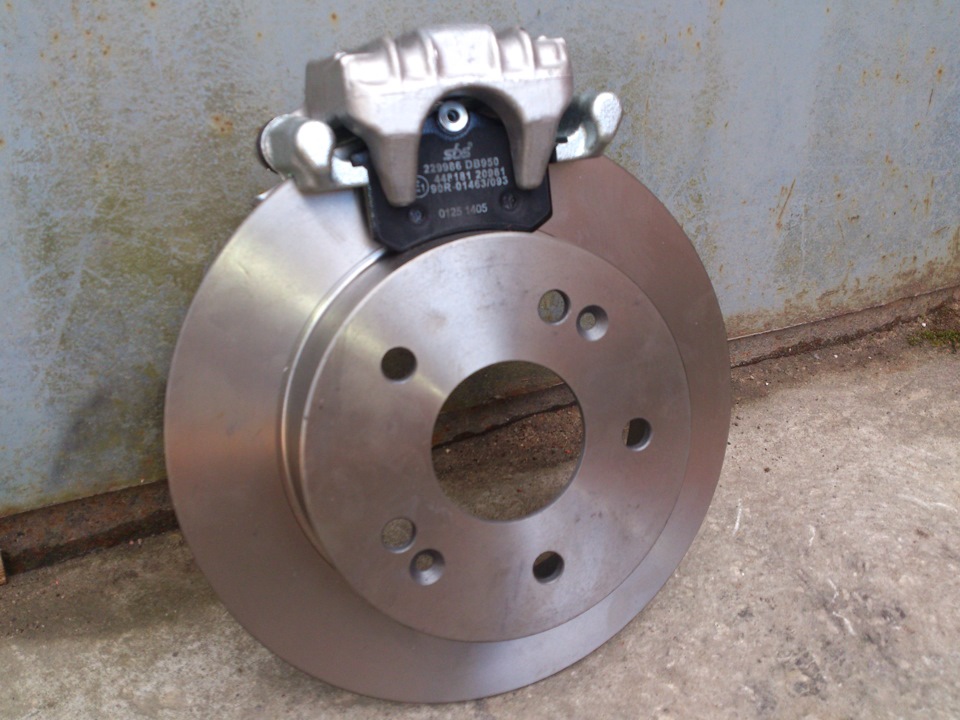

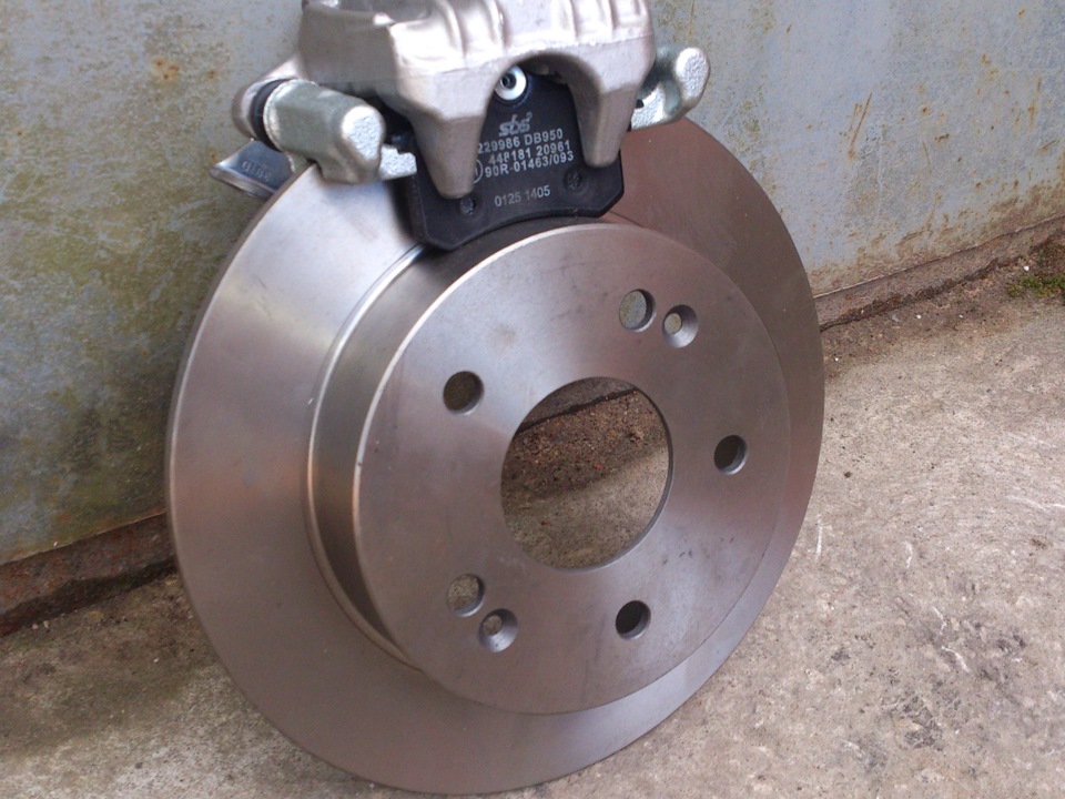

Выходной, делать нечего. Решил ещё раз прикинуть как всё подходит. Вот что получилось. Потрачено уже 13500. Куплено : суппорта, диски, скобы и колодки. Суппорта, скобы и колодки от Ауди ТТ. Диски от Хонды Аккорт. Планшайбу будем делать после разборки барабанов. . Планируем в 20 К уложится.
Запчасти на фото: D8950

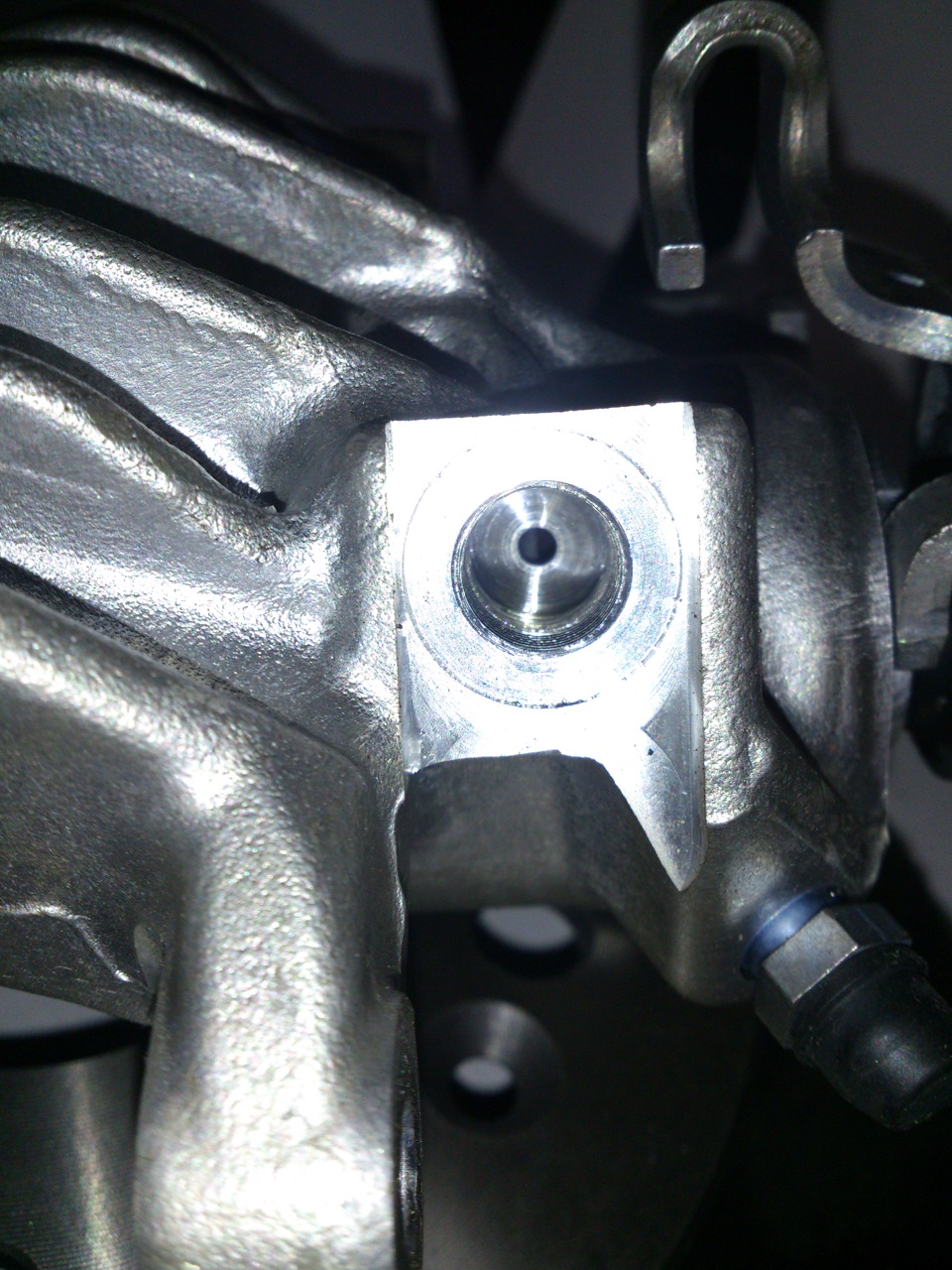

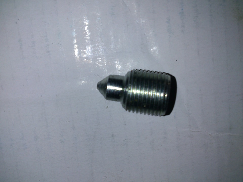

Выкрутил заглушку под болт тормозного шланга
Замерил резьбу. 12 шаг 1 . Второй конец уже на месте определим что за резьба.

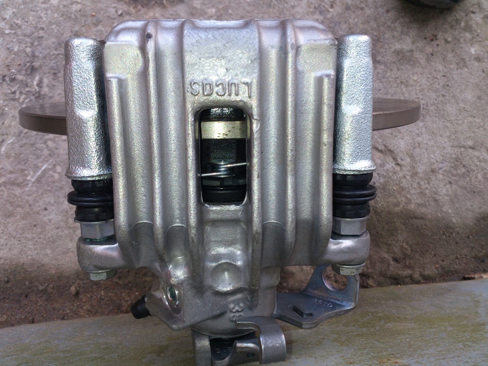

Установка запланирована на конец марта. Как раз буду в отпуске. Да ещё расточил сегодня центральное отверстие под наш размер . Ещё надо прикинуть как подходят 2 болта крепления диска . Иначе придётся их перетачивать. Осталось чуть чуть подождать. Но сначала надо дома в коридоре плитку уложить и ремонт сделать.

суппорт может и подойдёт. Диск тормозной точно нет, так как нужен диск 30-32 мм высотой, а у Кашкая 56,9 . www.bremboaftermarket.com…b8-4d9a-a826-1b8e0c3fa87e.

Да уже в принципе всё готово. Но как всегда после сборки что не устраивает.нашел другие тормозные диски с меньшим вылетом. Буду переделывать крепление скобы. Пока прикатываю колодки. Езжу как овощ

Не подойдут. Высота дисков большая. Купил от тойоты ярис.

За основу была взята вот эта статья. www.drive2.ru/l/5335328/ . Первым делам нужно было найти диски отвечающие определённым параметрам. Разболтовка, толщина, диаметр, высота . Только неделю искал что подойдёт. В приоритете были конечно японцы 5*114,3 это их разболтовка. Подойдут ли от Кашкая не знаю. Не проверял. Но по цене выйдет примерно то же . Суппорта очень дорогие.
