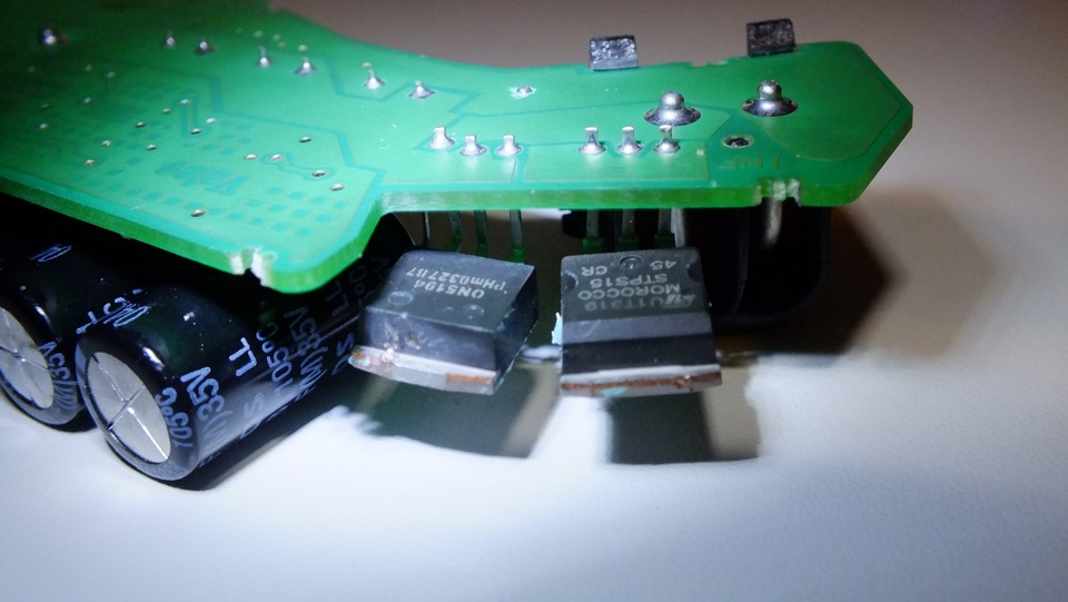

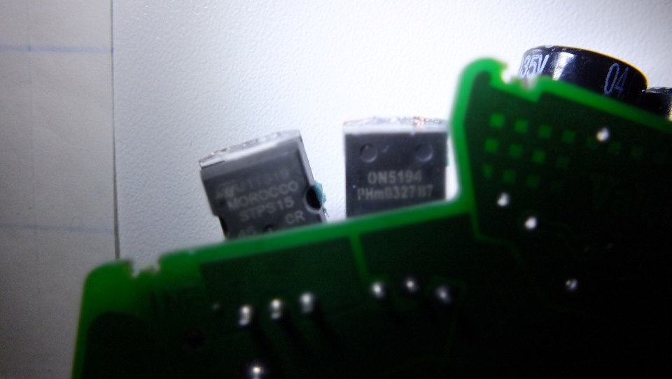

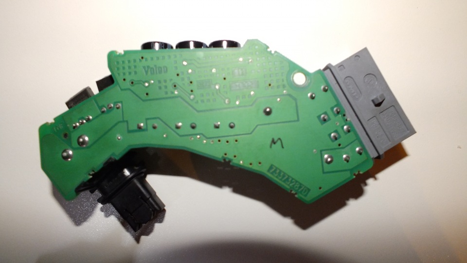

3. Снял мотор почистил, проверил щетки, смазал
4. Знакомый проверил блок упрвления и внем нашли поломку сгорел транзистор (ON5194)
5. Перепаяли транзистор на аналог (номер непомню)
6. Проверили все работает
