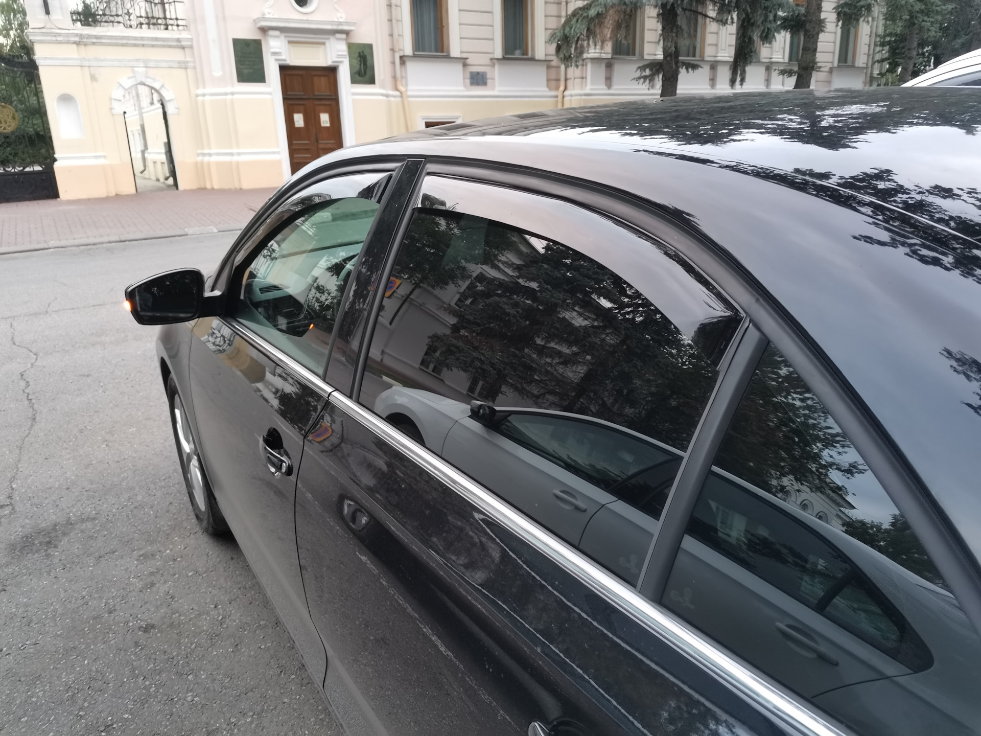

На всех предыдущих авто были установлены накладные дефлекторы. На рапиде такой тип ветровиков смотрится инородно, т.к. их невозможно поклеить на резинку двери красиво.
Поэтому накладные ветровики были демонтированы и вместо них установлены вставные.

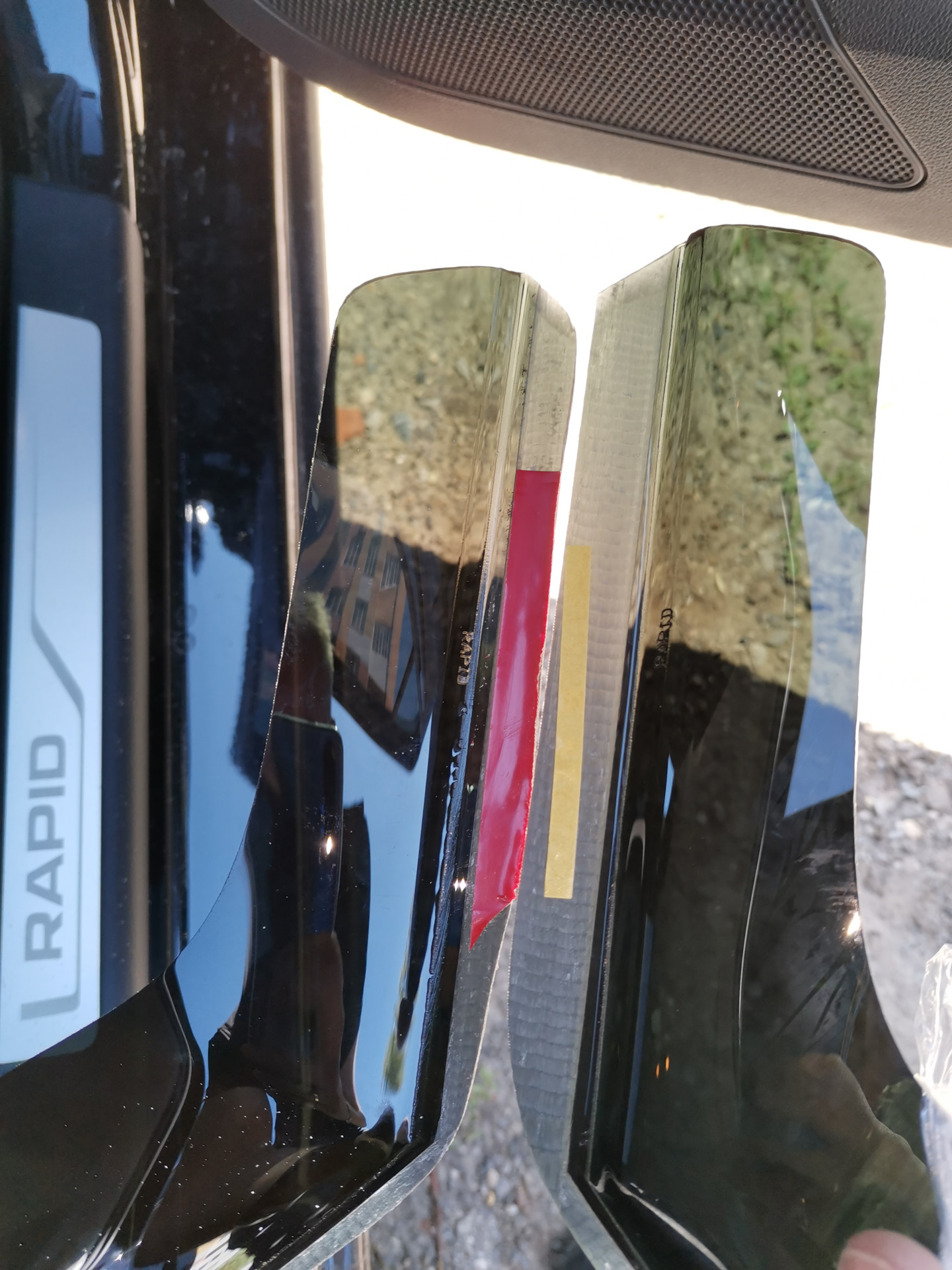

Пришли быстро, упакованы были в простой полиэтилен, что не очень хорошо. Плёнка порвалась и дефлекторы немного поцарапались, но все целое. Сами дефлекторы толстые, прочные с неказистыми штампиками "Rapid". В комплекте 4 распорные скобки, маловато на мой взгляд.

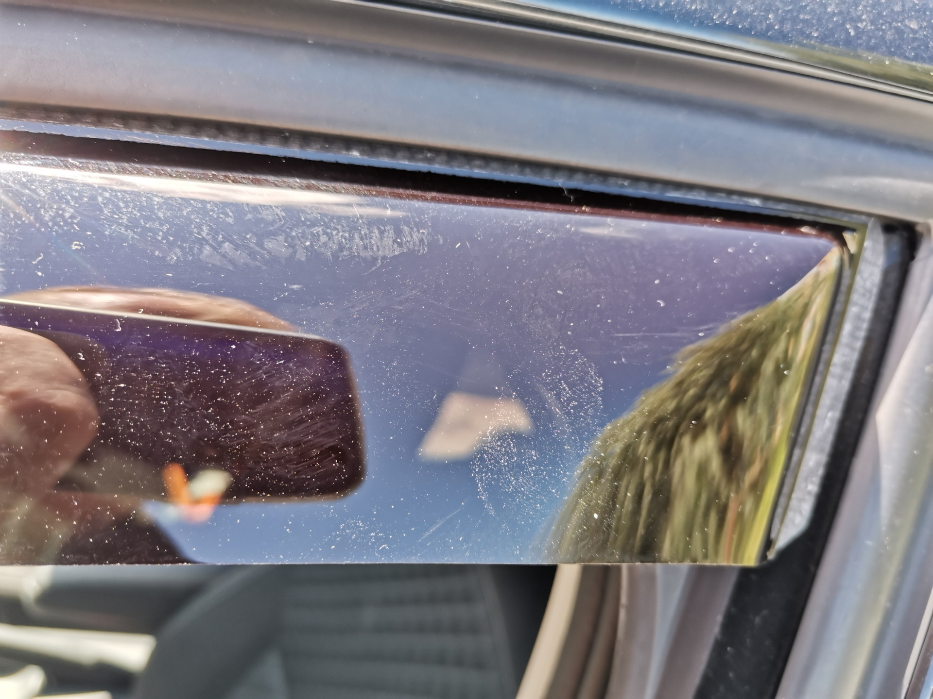

По установке тоже не все просто — то-ли мой рапид кривой, то-ли тот, с которого снимали размеры был не очень… Простое дело превратилось в 2 часа наяривания напильником. Пришлось снять по 1.5-2 мм с длинных кромок каждого дефлектора и по 5-7 мм с передней стороны передних дефлекторов.

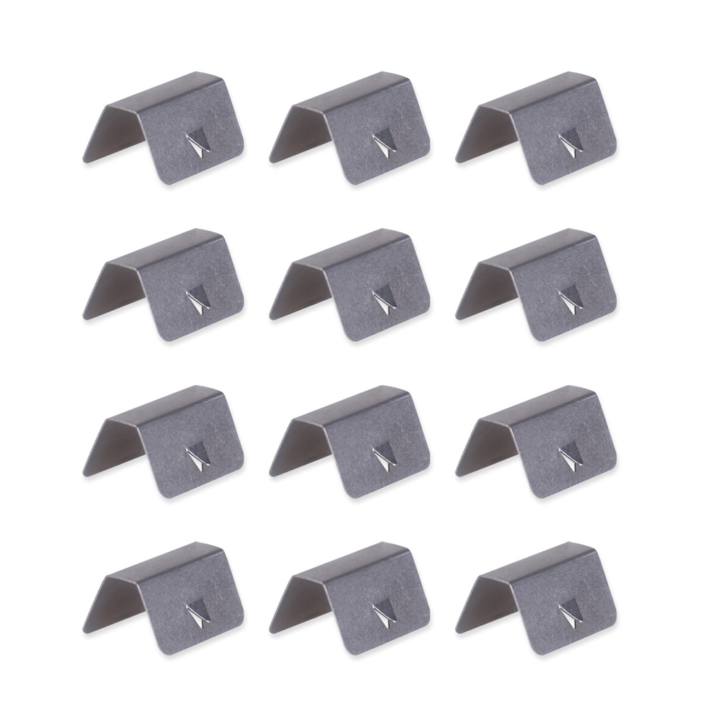

Так же заменил родной скотч на 3М и докупил на али дополнительные скобы для крепления дефлекторов. Теперь и передние, и задние ветровики держаться на 3х пластинках.

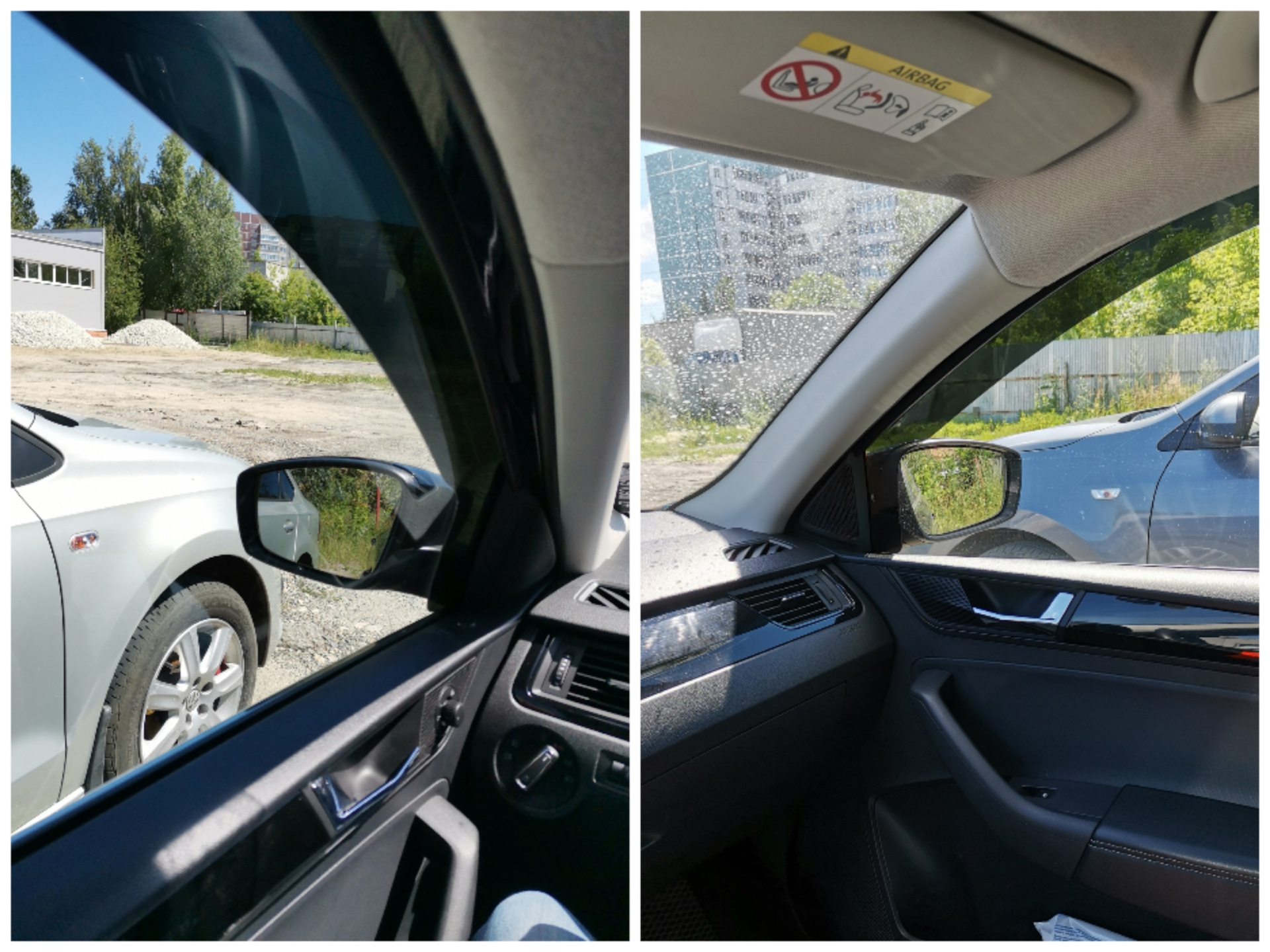

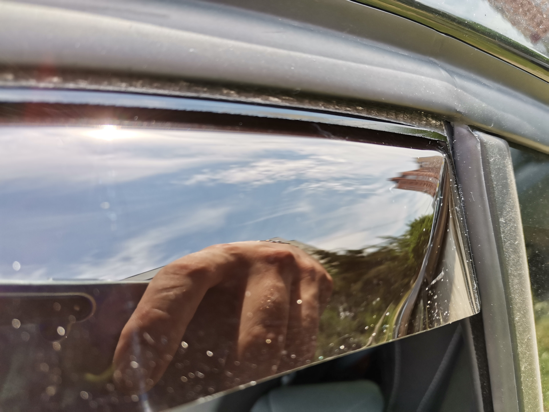

В итоге, передние после подпиливания встали на 5 с минусом, задний левый на 3 (он короче, чем должен быть на пару мм), задний правый на 4.
Подъёму стекла не мешают, но толщина у дефлекторов солидная, поэтому надо следить за чистотой мест соприкосновения во избежание взаимного протирания.

Повезло. Я приложил фото как это выглядело до доработок: видно границу фрезеровки, а с задним левым уже ничего не сделать, он короче, чем рамка стекла. Скотч нужен, без него правый пассажирский проваливался внутрь, мешая стеклу подняться

Привет 👋. А эти крепежи с Али обязательны? И примерно в какие места устанавливал?
Привет) В комплекте только 4 скобки. По идее можно двусторонним скотчем обойтись, но надо с праймером клеить.
Я расположил их по краям, отступив пару см и примерно в середине
