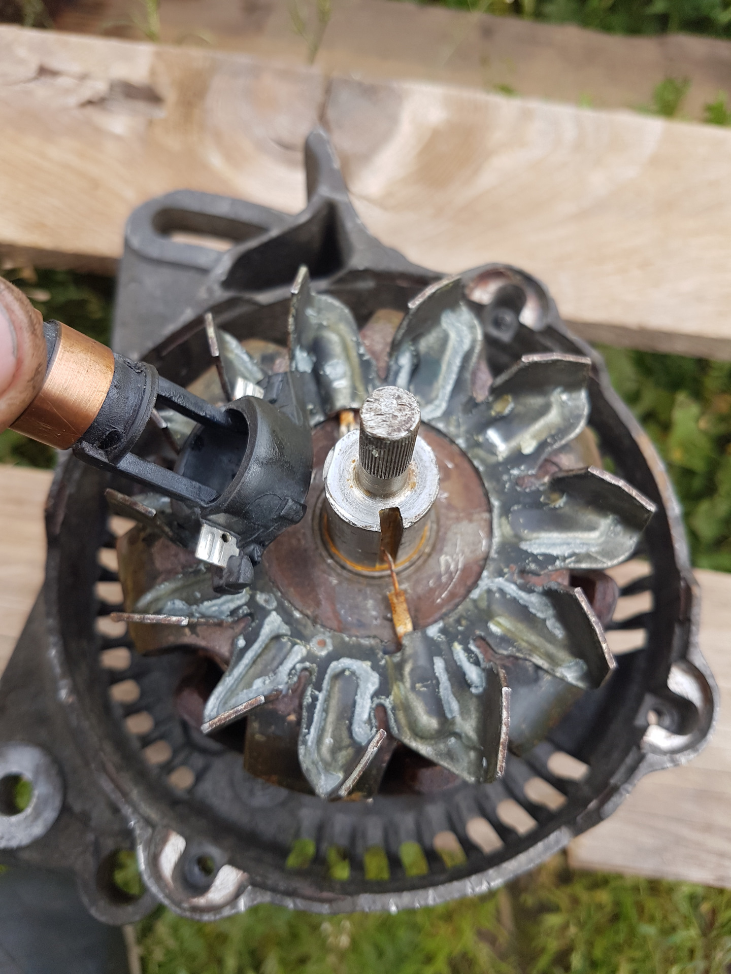

Снятие заднего подшипника
Тут все просто, я заложил болт, уперся в него съемником и содрал его с оси.
Снятие переднего подшипника
Передняя крышка не хотела сниматься по-хорошему, пришлось взять большой съемник и сдирать. Потом малым съемником отдельно снял подшипник с оси. Передний подшипник на роторе держится не только на внутренней обойме, но еще и на упорной шайбе, напрессованной на ось.
Снятие контактных колец (коллектора)
Сначала нужно очень тонкой отверткой или ножиком отделить контактную пайку медных проводов от контактов коллектора, не обломав сами провода. После того как они отделены выводим их из под пластика и можно снимать коллектор.
Ставим в упор болтик подходящей длины и съемником для подшипника стягиваем кольца с оси.
Все, генератор разобран.

Отличный отчет. Не пометив где какой вывод от ротора на кольца, все свял. Теперь как мне правильно поставить коллектор обратно?
А ключика на коллекторе и роторе нет?
Это такой выступ у самого основания?
Ага, по ссылке на вторую часть более подробные фото
Тут возле одного вывода есть вырезка.
Ну а на старых кольцах там есть что-то похожее на ключ напротив этого ключа?
По старым и посмотреть какой контакт куда идёт, и по аналогии найти какой контакт на какое кольцо и одевать соответственно.
По лопостям охлождения сориентировался. Как у вас стоит так и себе поставлю
