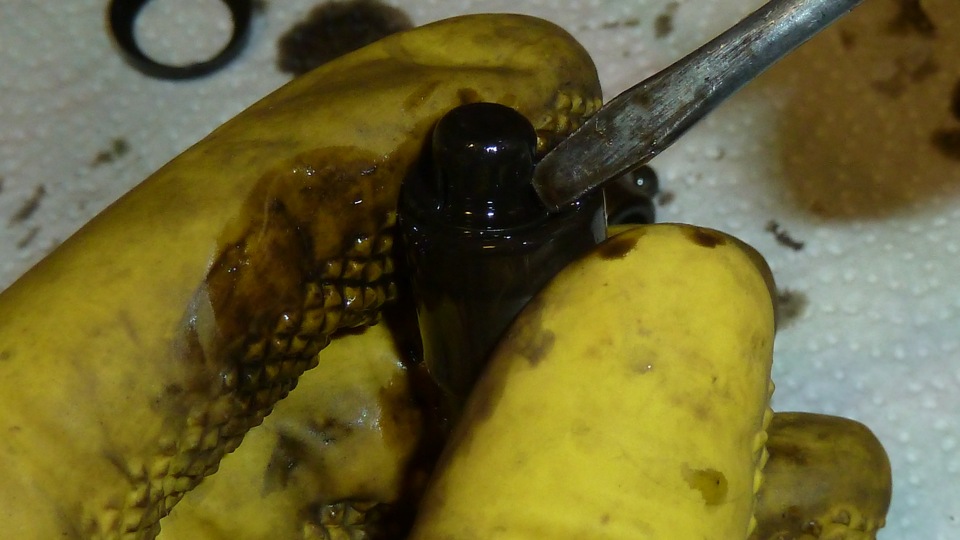

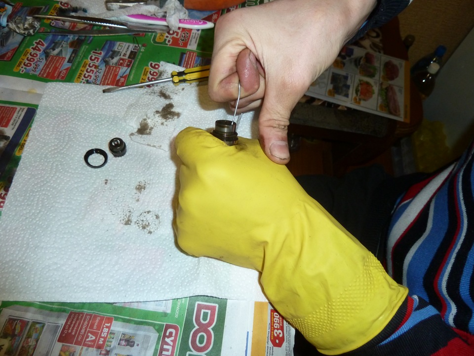

Вот, решил поделится своим опытом и помочь сэкономить денюшку. Что то очень страшно покупать аналоги, особенно дешманские, качество оставляет желать лучшего, а оригинал космический. Так вот что я вам скажу ребята, если в ваш движку не лили нигрол с песком, то ваши гидрики абсолютно не изношены, они просто закоксовались со временем. Их стоит просто помыть. Многие говорят что они не разборные, -это неправда!
Поддеваем отверткой стопорное кольцо и вытаскиваем втулку

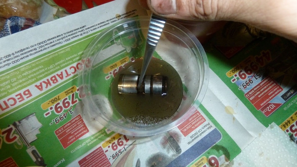

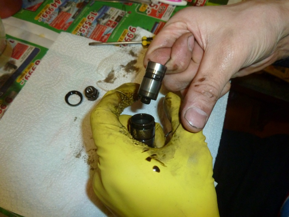

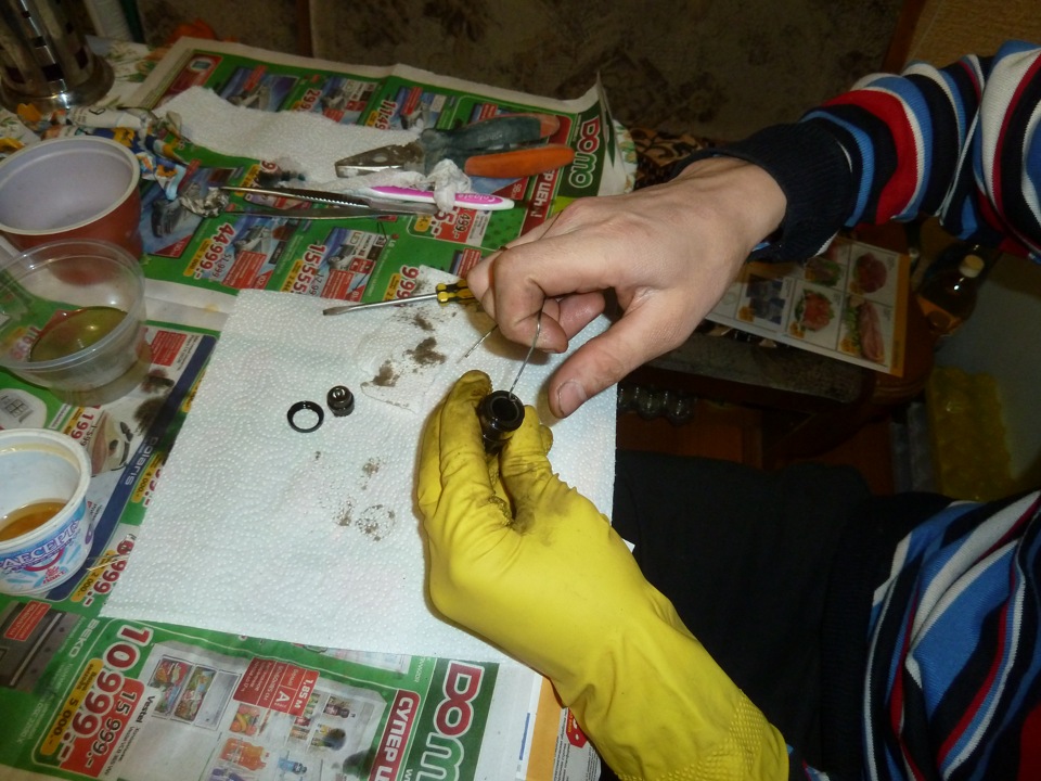

берем толстую скрепку или проволочку 0.5 мм и загибаем краешек примерно 2 мм. Вытягиваем поршень. Если он не вылазит, смачиваем химической жидкостью для очистки двс, например Проофарм 1000 и расшатываем. не долбить и не брать плоскогубцами, сломаете, новый 2000р.

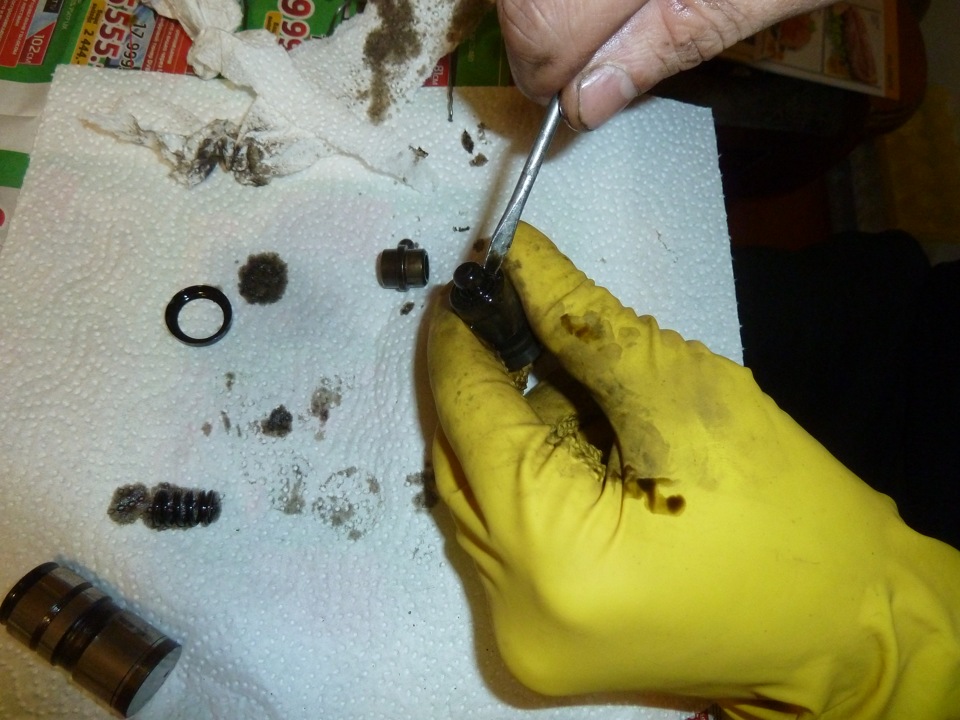

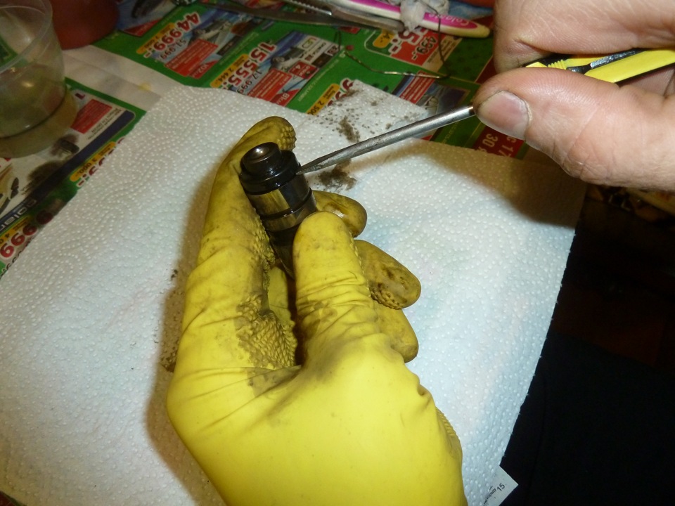

Разбираем обратный клапан, поддев торцом небольшой отверткой
Все тщательно моем с химией
Приятной поездки.

Володь, а после чистки/мойки их наполнять маслом надо?
Нет, иначе не зарядишь. После зарядки, опускаешь в масло и качаешь пока жесткая не станет

А что за химия смывает кокс?
как называется не помню, но она продается в автомобильном. На вид прямоугольная бутылка жидкость двух слойная синяя и прозрачная. Химия для мытья двигателя. Разъедает все органическое, так что руками не советую трогать.
