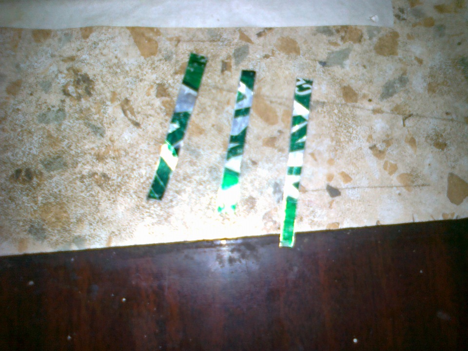

была такая беда: руль крутился в правую строну намного легче чем влево, на льду же, руль сам на стоячей (заведеной машине) крутился вправо.
Вобщем мне это совсем надоело. благо есть форум мазда6 ))) где много полезной инфы…
так вот я все это сделал не снимаю рулейо рейки при помощи подъемника за 30 минут)))
Мне потребовалась!
железная банка из под пива
ключ на 10
ножницы
ВСЁ:)
Делал все не снимаю фишки с датчика (подлез так) и методом тыка, сколько слоев жести под датчик положить пробовал…
вобщем положил по две полосочки на сторону, всего три стороны, значит я вырезал 6 полосок и произошло чудо))) все заработало с одинаковым усилием))

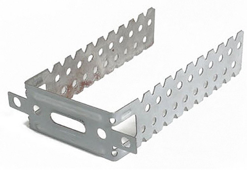

спасибо очень помог твой комент ! в самой настройке методом тыка ! у меня получилось с правой стороны подложил кусок жести (из кронштейна см фото ту часть где много дырок ! разрезал ее по вдоль) с лева с начало тоже так сделал но руль стал бешено крутиться влево ) подложил по тоньше с лева продолжает туда же крутиться совсем убрал и оставил только с права тот кусок кронштейна и все отлично руль не куда не тянет поворачивается с равным усилием )) но пока только в подвешенном состояние (на домкратах колеса не снимал) завтра буду пробовать на ходу !
кто будет делать в помощь вам ключик на десять рожковый по длише возмите ! я крутил все из ямы !
