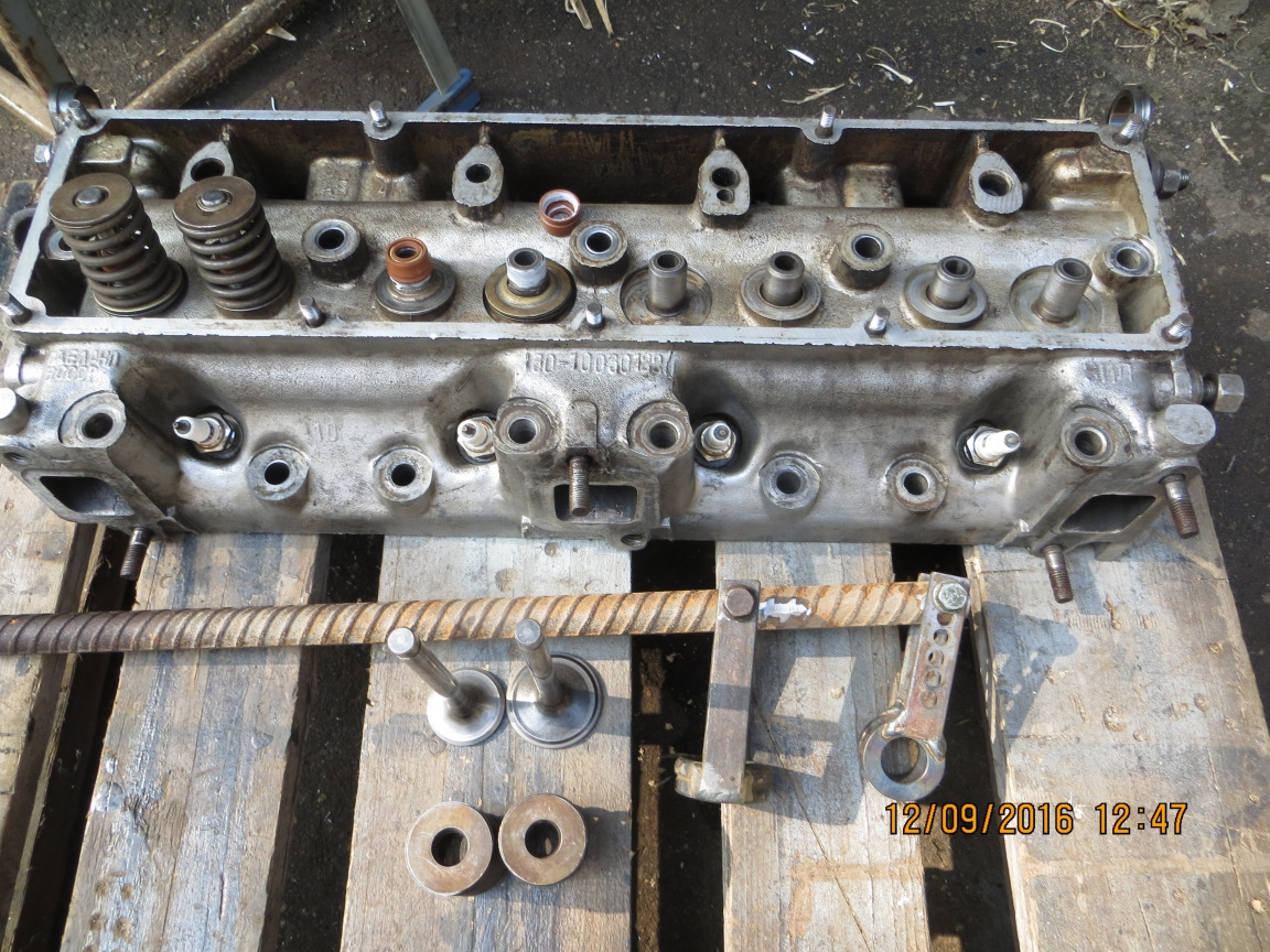

Почему не хочется поднимать ГБЦ кроме лени? потому что, по моему глубокому убеждению, каждый раз, когда мы это делаем мы автоматически делаем -1 к оставшемуся числу попыток. И если случится (не дай бог конечно), что-то серьезное с мотором, попыток может уже не остаться. и придется мотор менять.
У епамобильного мотора голова снималась пока что единожды, примерно 140 тыкм назад, когда мотору делался кап. ремонт, потребовавшийся потому что свою первую сотню тыщ он проехал без одной пробки в коленвале.
С постоянным писком датчика давления масла, излишним нагревом и прочими прелестями низкого давления.
В итоге кап ремонта были устранены многочисленные иные косяки заводской сборки, мотор получил разрезные звезды, поршни евро2, по 2 пружины на клапан и прочие радости, что позволяет ему по сей день быть весьма бодрым мотором, если не брать во внимание последовавшие за крайней заменой масла события, с чем я собственно и борюсь.

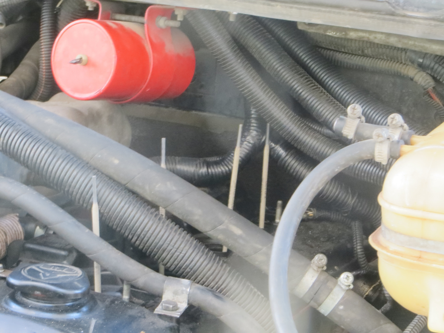

Однако, немного побуксовав в грязи и погазовав примерно час в отсечку я столкнулся помимо масложора с еще одним неприятным явлением — мотор начал дымить как никогда раньше не дымил… и на холостых, и на оборотах, и под нагрузкой. Не дымил только сразу после пуска. Но это говорят из-за того, что базальтовая вата в глушителе напиталась маслом и пока не прогреется не дымит.
В выходные я заменил прокладки под крышкой ГБЦ, пытался заменить маслосъемные колпачки, но не получилось, но зато получилось заменить распредвалы на прошные.
Ну еще прочистил от масла и копоти все куда смог долезть

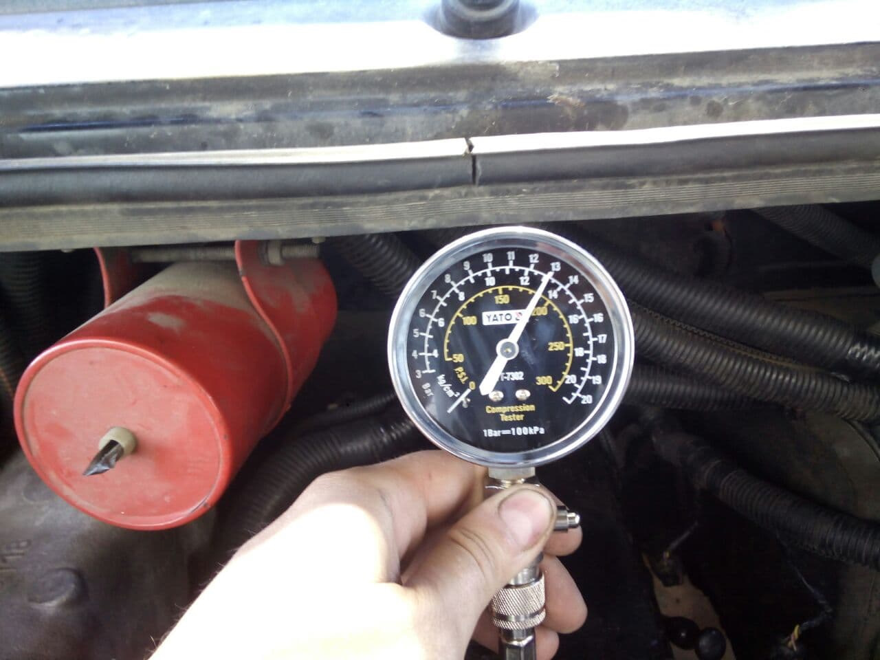

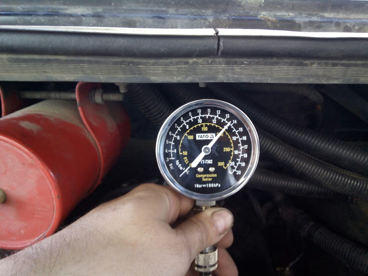

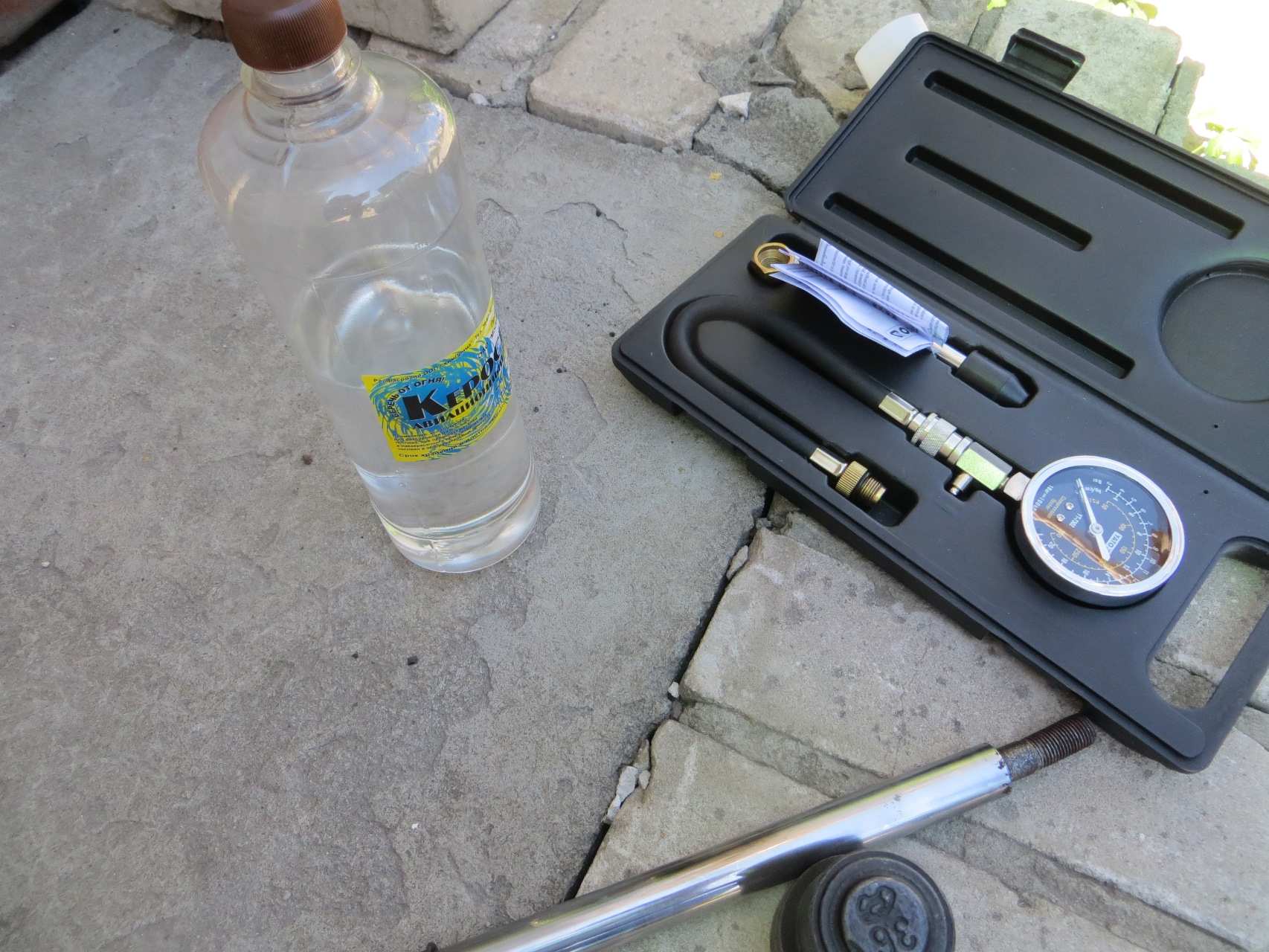

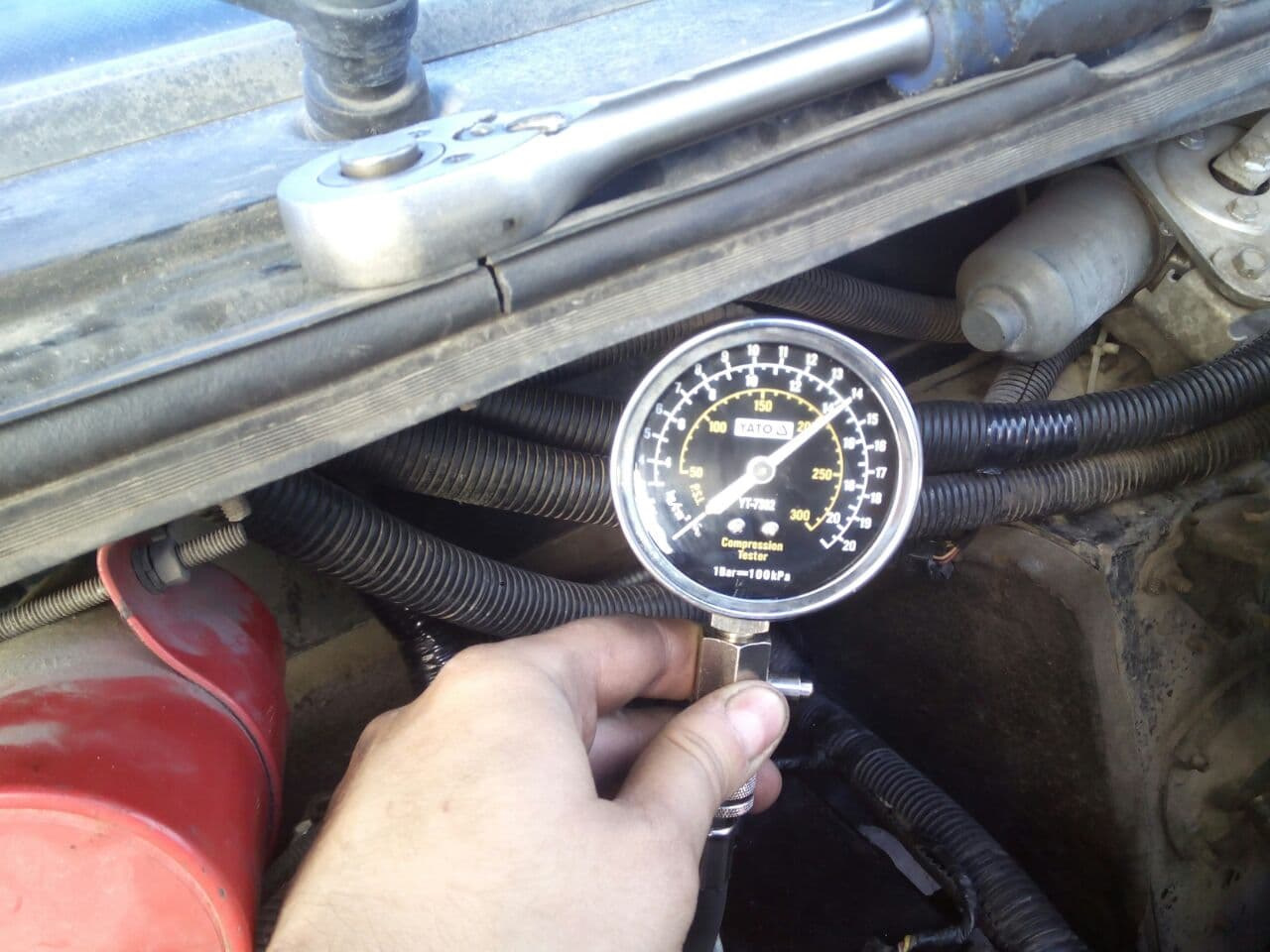

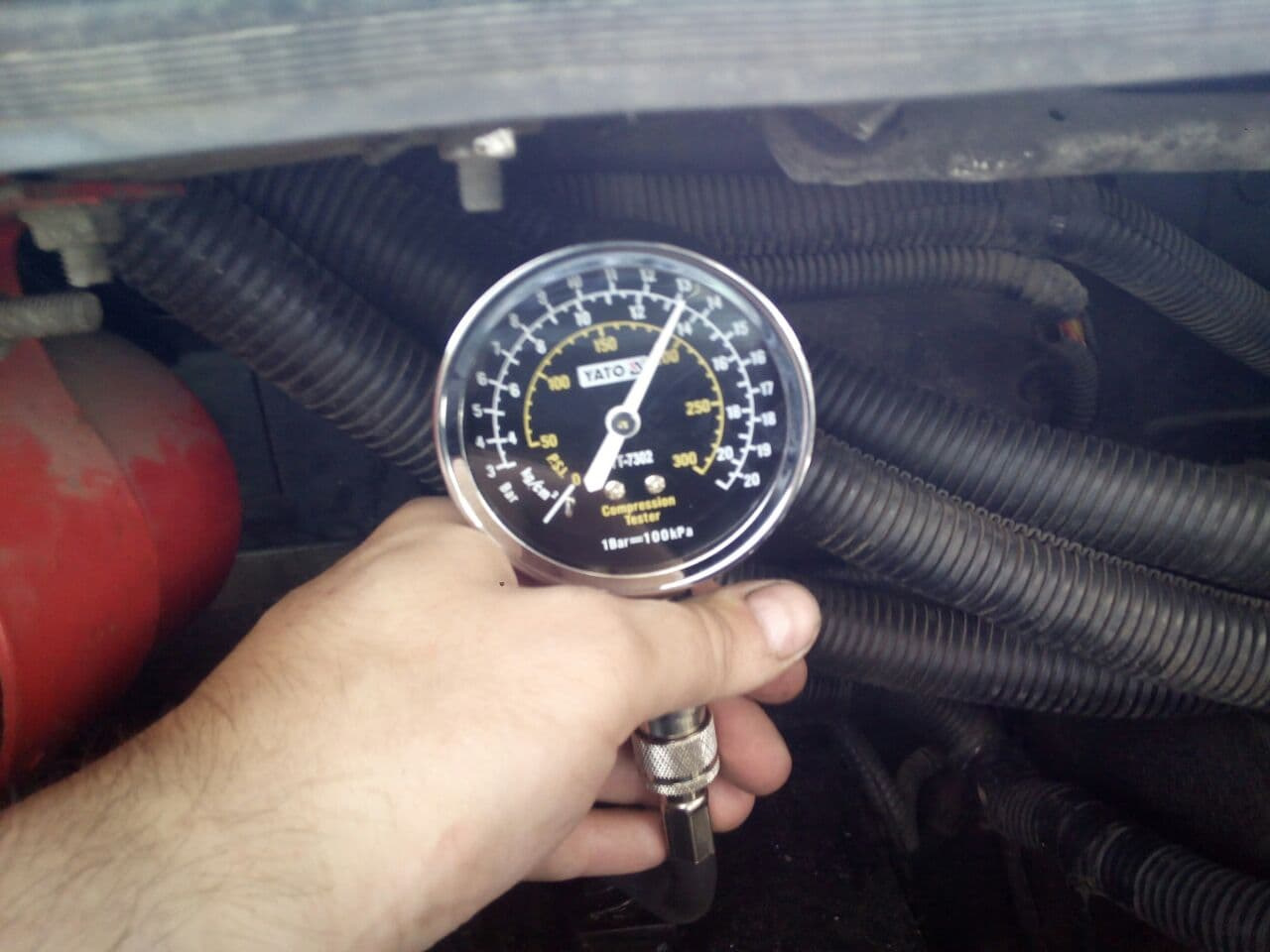

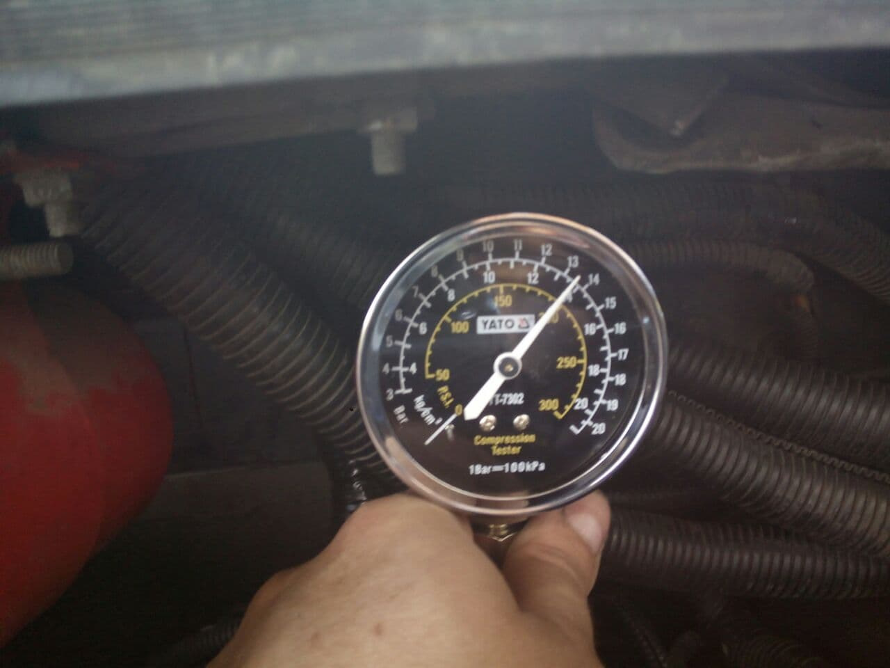

Сегодня с утра первым делом была произведена очередная попытка измерить компрессию недавно купленным компрессометром, который, надо сказать, оказался полным говном и развалился уже на втором цилиндре.
По этическим соображениям фото этого г я не публикую.
Поехали сдали его назад в магазин, взяв компрессометр другой модели, который внезапно стал показывать давление на 0,5 атм выше, чем предыдущий.
в комментариях к предыдущей записи народ говорил что радоваться тут нечему, ибо на масле компрессия всегда завышена, что должно быть не ниже 14… я и не радовался особо, даже не смотря на то, что, как оказалось, компрессию я измерял не выжимая газ в пол…
на двигателе с мех. дросселем — это минус одно очко к показаниям, как мы выяснили чуть позже, но на двигателе с электронным дросселем — всего лишь примерно на 0.2-0.3 атм меньше…
Итак, было принято решение залить в каждый из цилиндров по 100 мл керосина
выровняли поршни в цилиндрах
за полчаса протек полностью, поверхности поршней стали сухими во всех цилиндрах за исключением четвертого. Занимательной проктологией занимались при помощи дешманской юсб-камеры-эндоскопа.

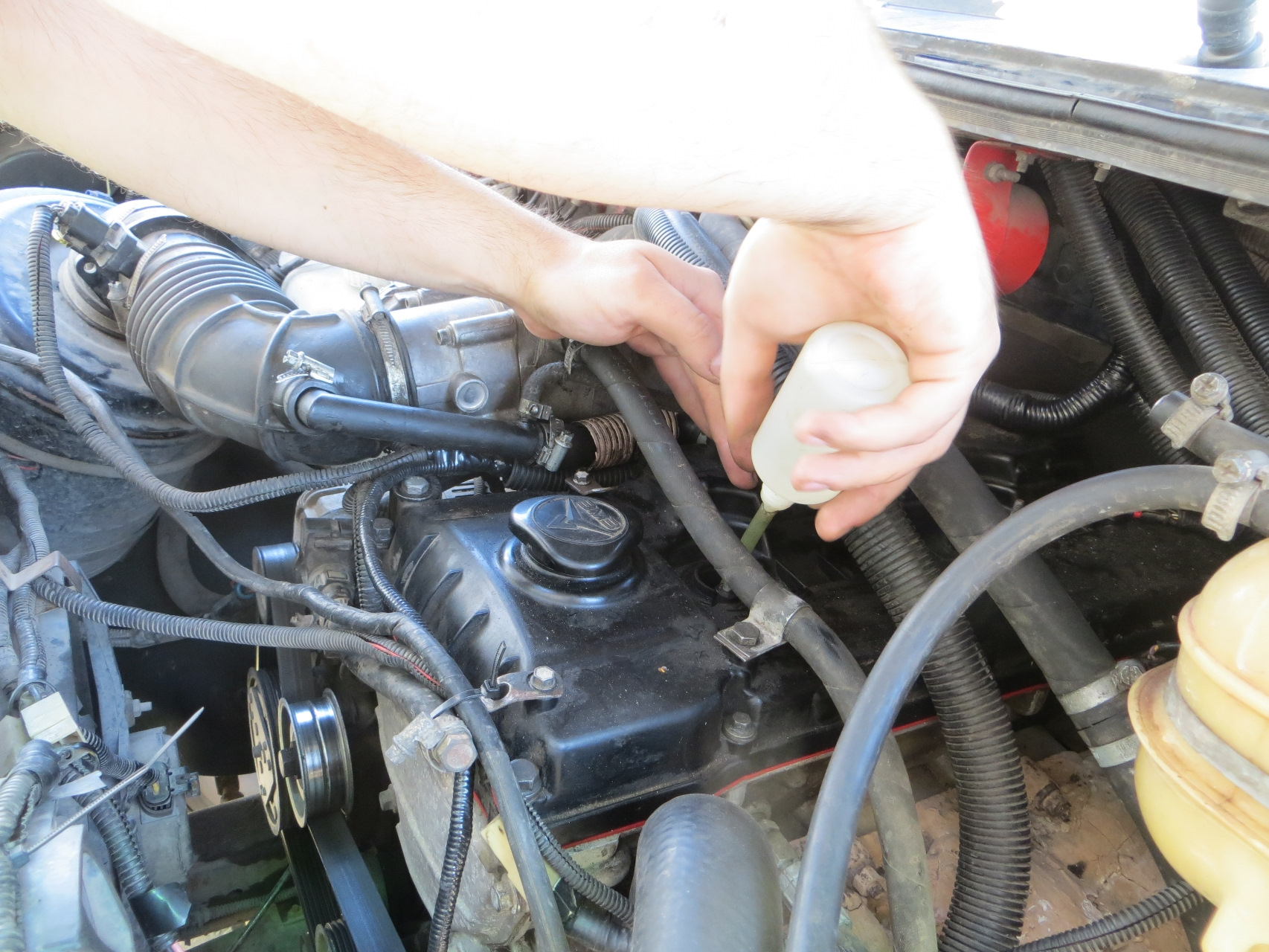

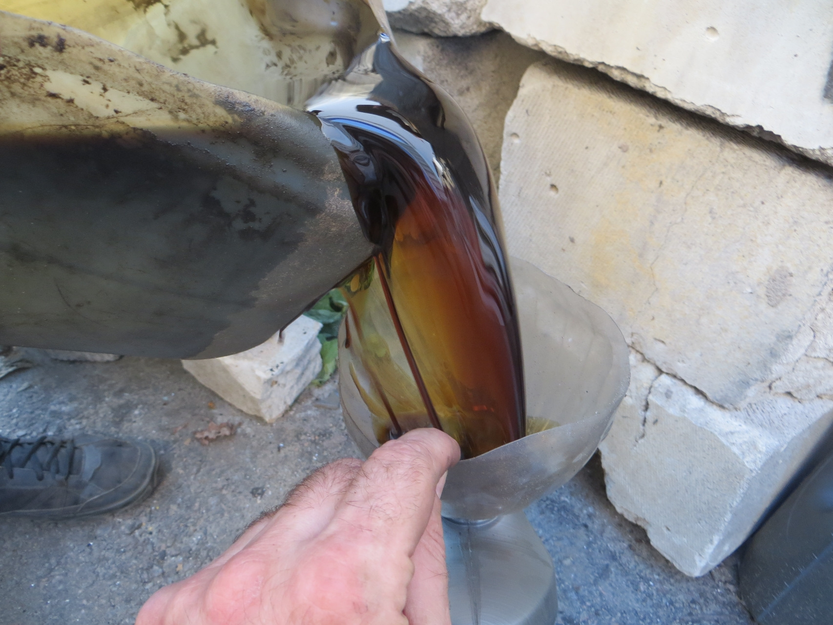

Ближе к вечеру завели двигатель на масле с 400 мл. керосина, прогрели его и добавили в масло промывку-пятиминутку:
на полученной смеси масла, керосина и промывки мотор отработал 10 минут на ХХ.
После чего масло было слито и заменено на кастрол магнатек 10-40

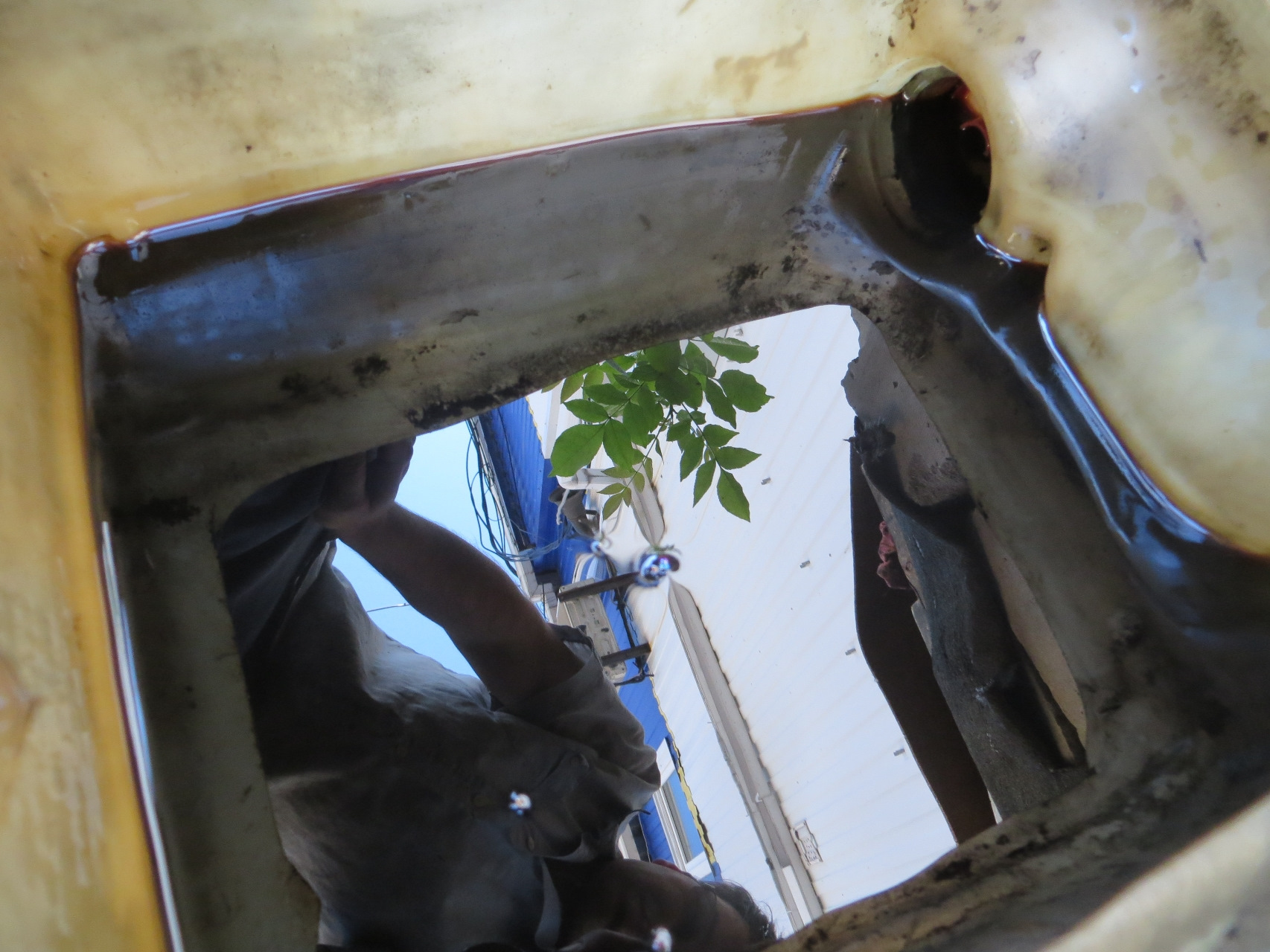

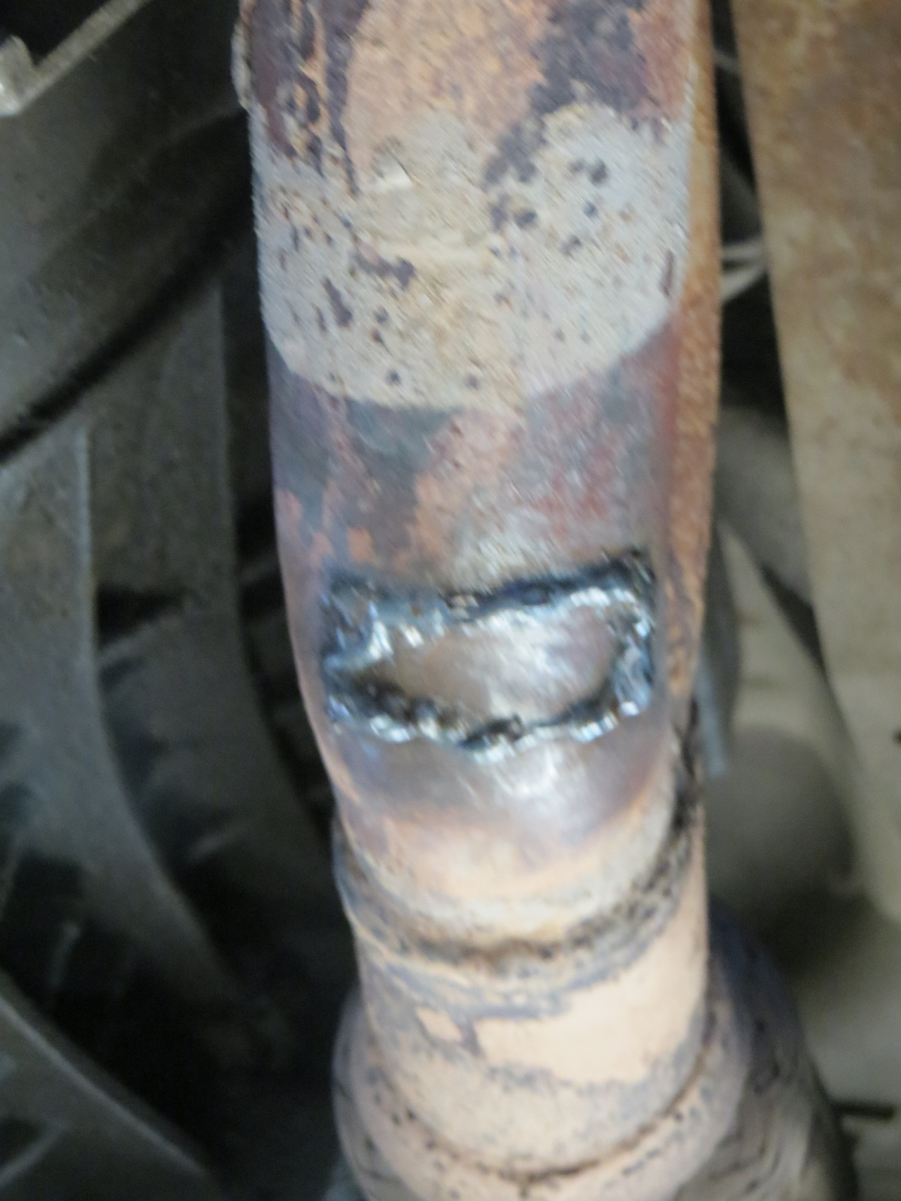

И еще приятный бонус — Андрюха наконец-то заварил полуавтоматом трещину в штанах!
забегая вперед, скажу что во многом благодаря отсутствию дырки напротив лямбда-зонда часовой расход снизился с 1,7 до 1,3-1,4 (скачет)

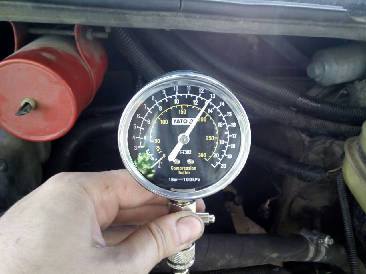

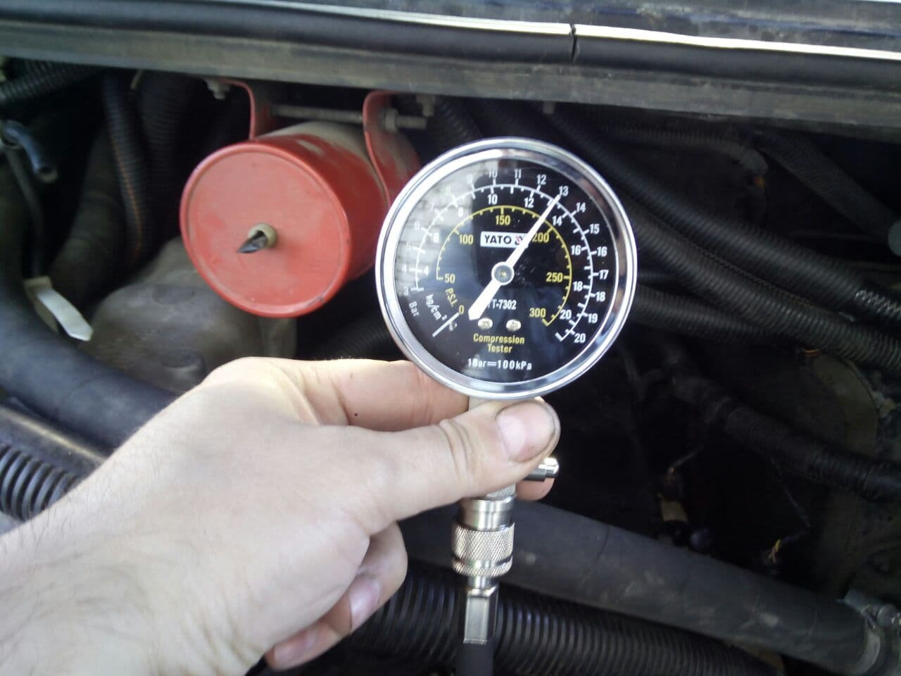

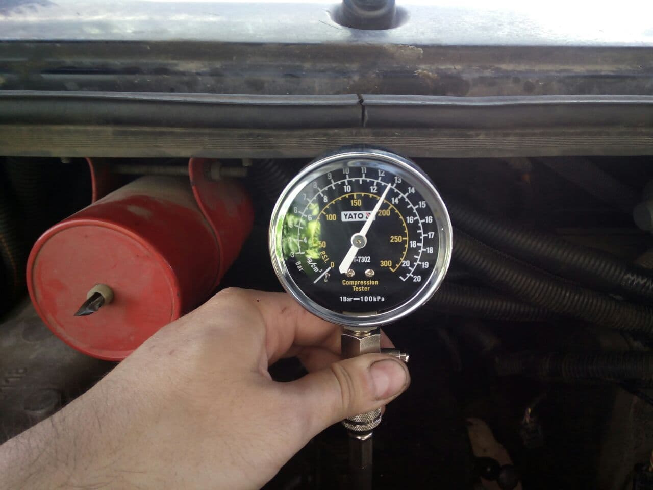

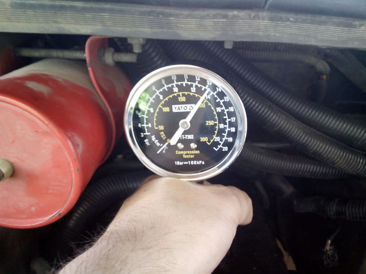

Итак, что мы имеем по факту такой вот мягкой "промывки/раскоксовки"…
т.е. компрессия немного выросла в первом и втором, и посильнее выросла в 3м и 4м, превысив значение 14 атм.
Дым. Дымить на ХХ перестал практически. На оборотах тоже перестал. Но при перегазовке — дымит.
То есть, когда обороты резко растут, выплевывается облако дыма. Когда обороты стабильны, дымить перестает.

сейчас с момента океросинивания пробег составил 7000км, дымить мотор в целом перестал, основные потоки масла через сальники тоже устранены, встал вопрос о следующем эксперименте — реметаллизация.
как раз масло через 1000 км менять надо будет.
компрессия сейчас 12-13.
Не уверен, что колечки отлегли. Пневмотестер бы загнать и замерить утечки давления, это гораздо более точная оценка, нежели компрессия. и эндоскоп.

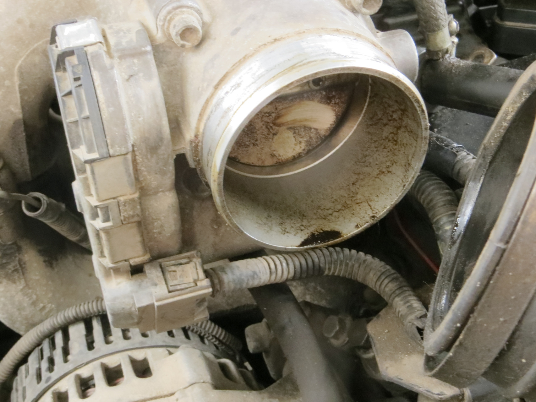

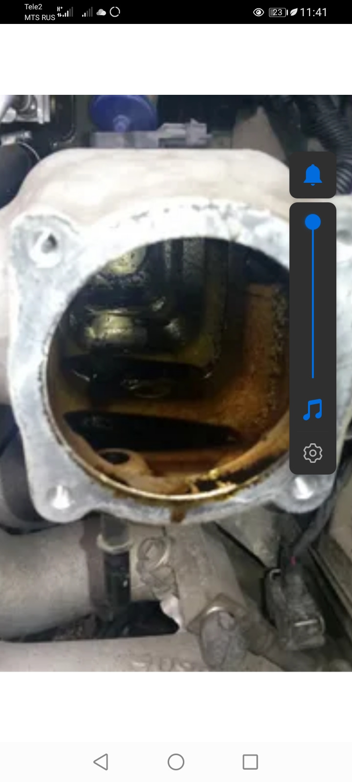

А за дроссель заглядывал?
Судя по фотке заслонки, там так и есть, как на вашем фото. И у меня так же было, перед ремонтом. Сейчас следов масла нет совсем во впуске. Вывод: большой прорыв газов из цилиндров через кольца, уносит масляный туман во впуск, через вентиляцию картера. И при движении накатом на передаче и закрытой заслонке, всасывает масляный туман из картера в цилиндры. Вот так масло и уходит на изношенном двигателе, думается мне. На своем заметил последний эффект сам на затяжном спуске с горы на первой пониженной: дыма валило столько, что военные с их дымовыми завесами позавидовали бы.
KomissaBarboskin
еще нет, но собираюсь

А на 140 компрессионные не менял?
на каких 140?
когда делали капремонт при пробеге чуть более 100 тыс км, в двигателе поменяли вообще все что выше коленвала. поршни, шатуны, распредвалы и остальной грм. из-за нехватки давления износ был критическим. блок и голову шлифовали, голову перебирали полностью
