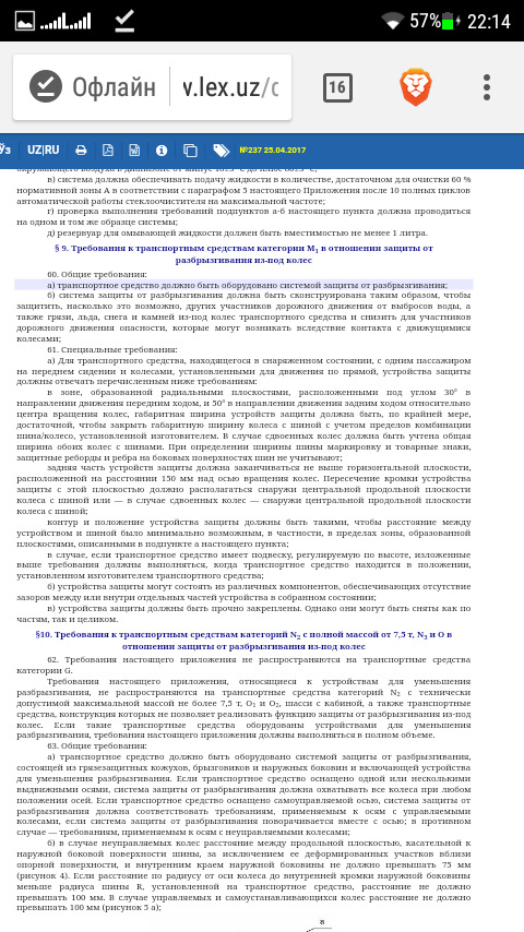

сейчас техрегламент действует … и первичен. но в общем-то в нём тоже самое. вот вырезка из техрегламента
Ну если вам нравится ездить с лопухами, то ездите. Кто хочет тот ездиет на полном стандарте.
да где нравиццо то ? 😁
я из солидарности прост дополнил про тех.регламент.
всё правильно, но не на гост надо ссылаться а на техрегламент.
