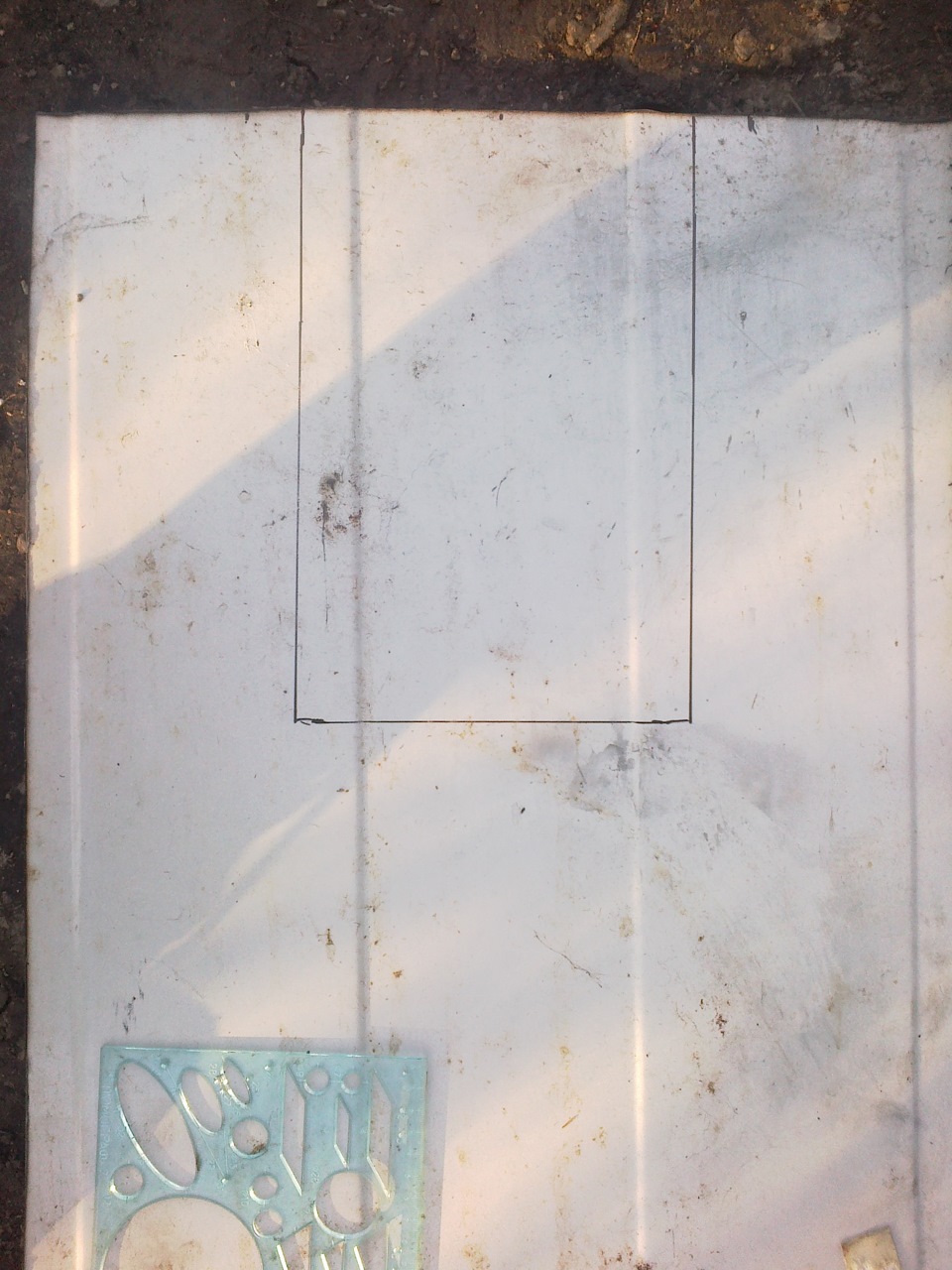

Хотел вот поделиться у брата на камазе 102 стоит кабина евро, и соответственно гтк под облицовкой, пару раз поездив на его камазе и почувствовав что такое нормальные тормоза загорелся идеей поставить всю систему от еврика себе но кронштейнов под кабину у нас ни где не продают вот я и решил сделать его собственноручно, зацените, осталось его сварить боковые стенки к основанию, вырезать место под гтк и можно ставить, на первой фото у бара на кабине как стоит гтк, в качестве материала пошла под нож старая стиралка автомат))))

прослежу за результатом, железо со стиралки не тонкое?
2 мм такое же как и на кабине, да и там площа то маленькая наврятли играть будет
понятно
