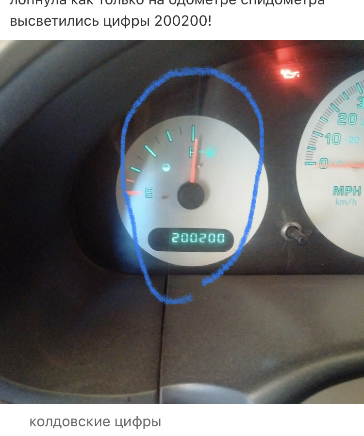

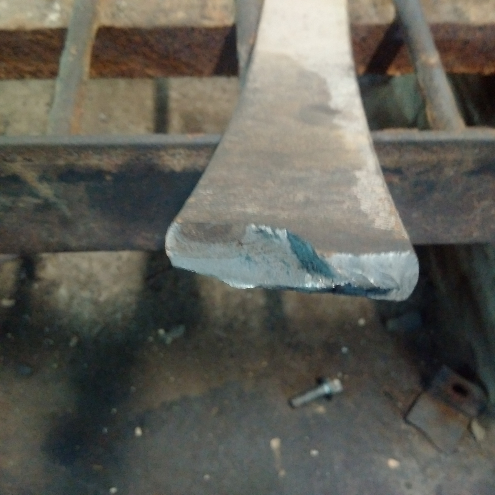

Случилось так, что лопнула левая рессора, причем не от нагрузки, а от усталости металла, видимо пришло время:
до момента разрыва рессоры 80 км гнал по трассе под 140 км/ч, а как свернул на нашу просёлочную дорогу, на первой же кочке характерный звук ломающегося металла…

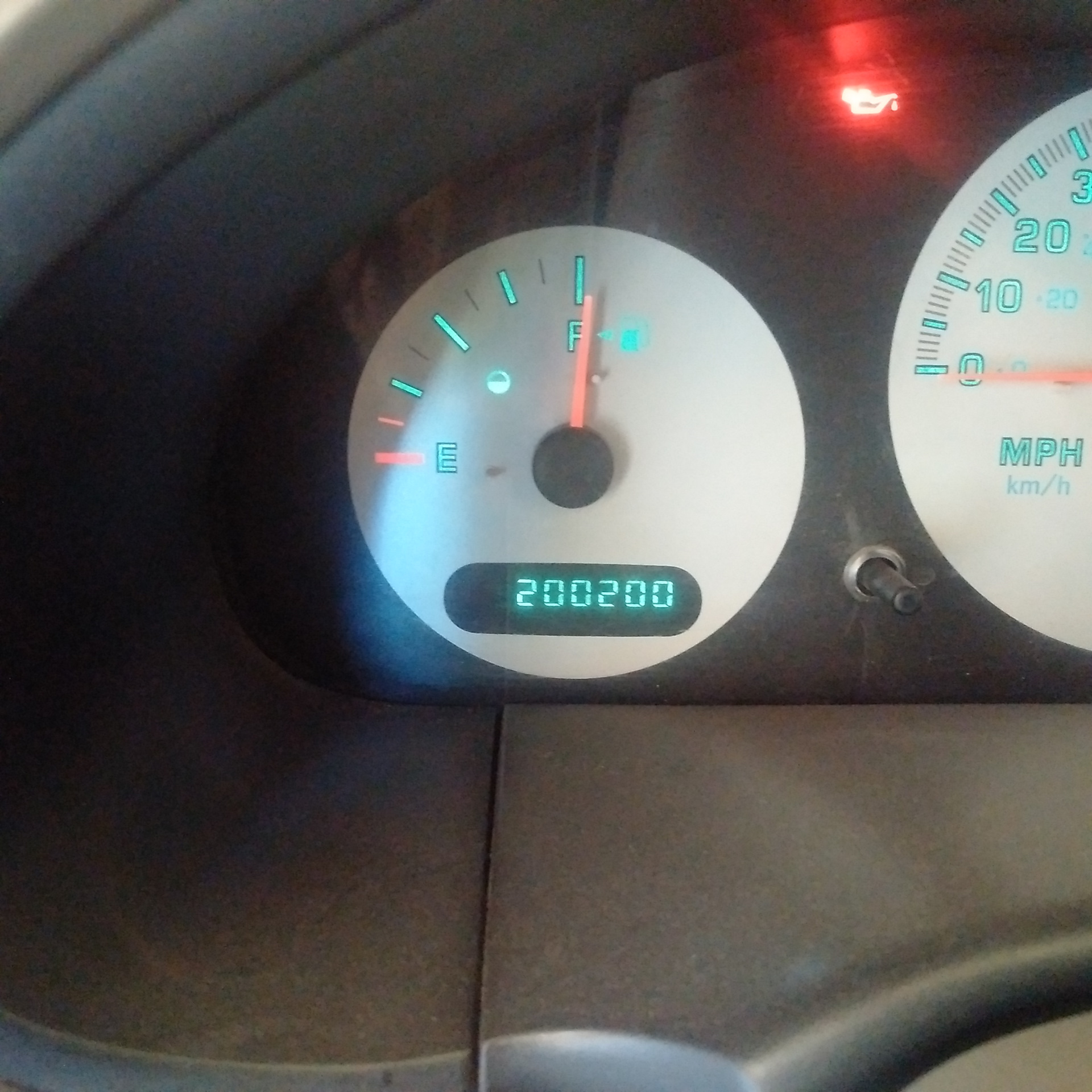

ну как тут не поверить в магию цифр — лопнула как только на одометре спидометра высветились цифры 200200!

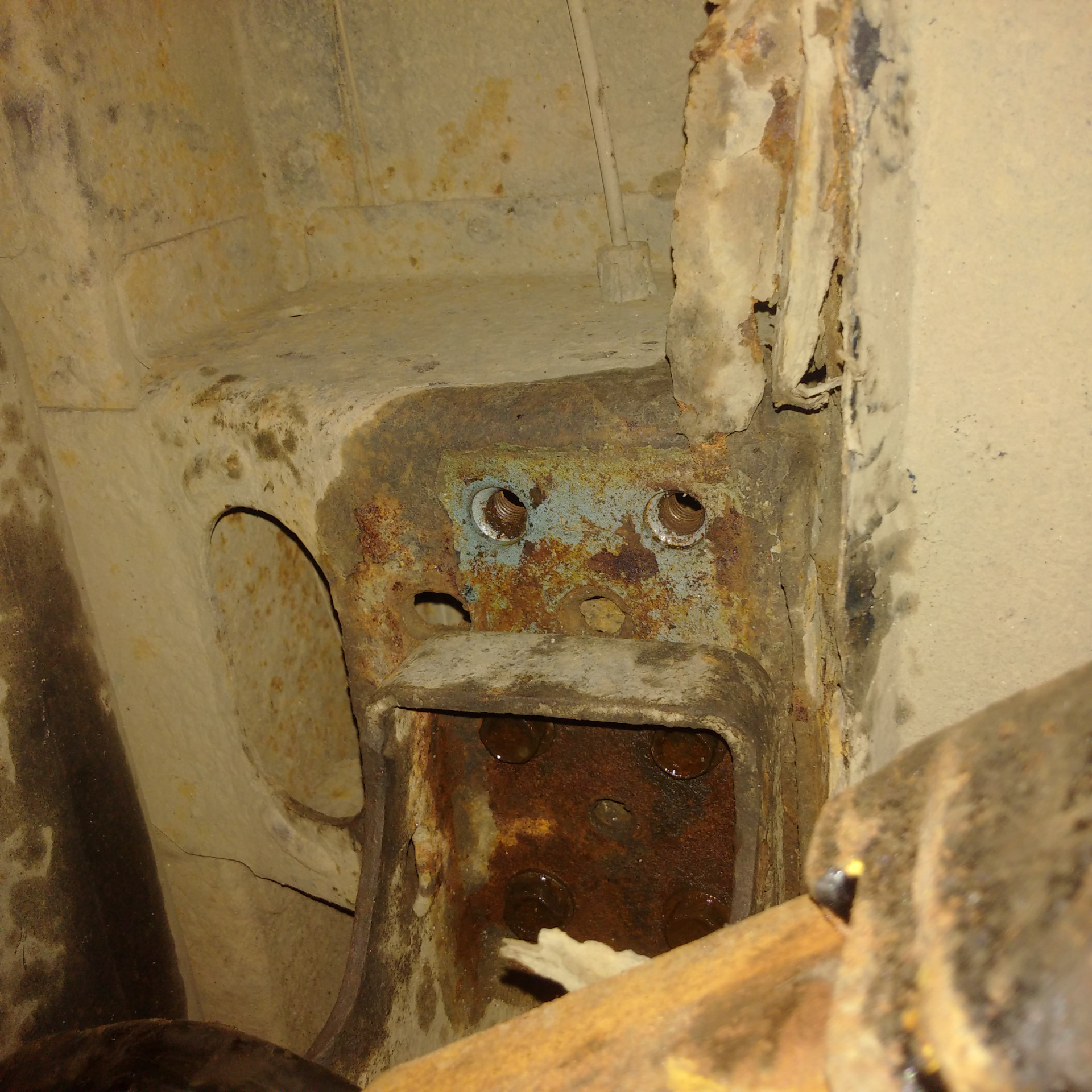

вначале заменили с лопнувшей стороны и убрали 3 верхних листа, как в видео, однако оказалось, что с двумя листами рессора прогибается в обратную сторону, и поставили третий лист — рессора стала горизонтально.
волговские короче оригинальных, переднее ухо сдвигается вперед на 2-3 см, благо оказалось, что на площадке крепления оной уже есть технологические отверстия для подобной замены)))
в случае полной замены всех рессор, ничего сверлить не надо, как в случае "усиления" штатных доплистами, так же не надо центрировать колесо в арке — просто устанавливаю центровочные подушки на соединительный болт волговских рессор: все встало по центру.
