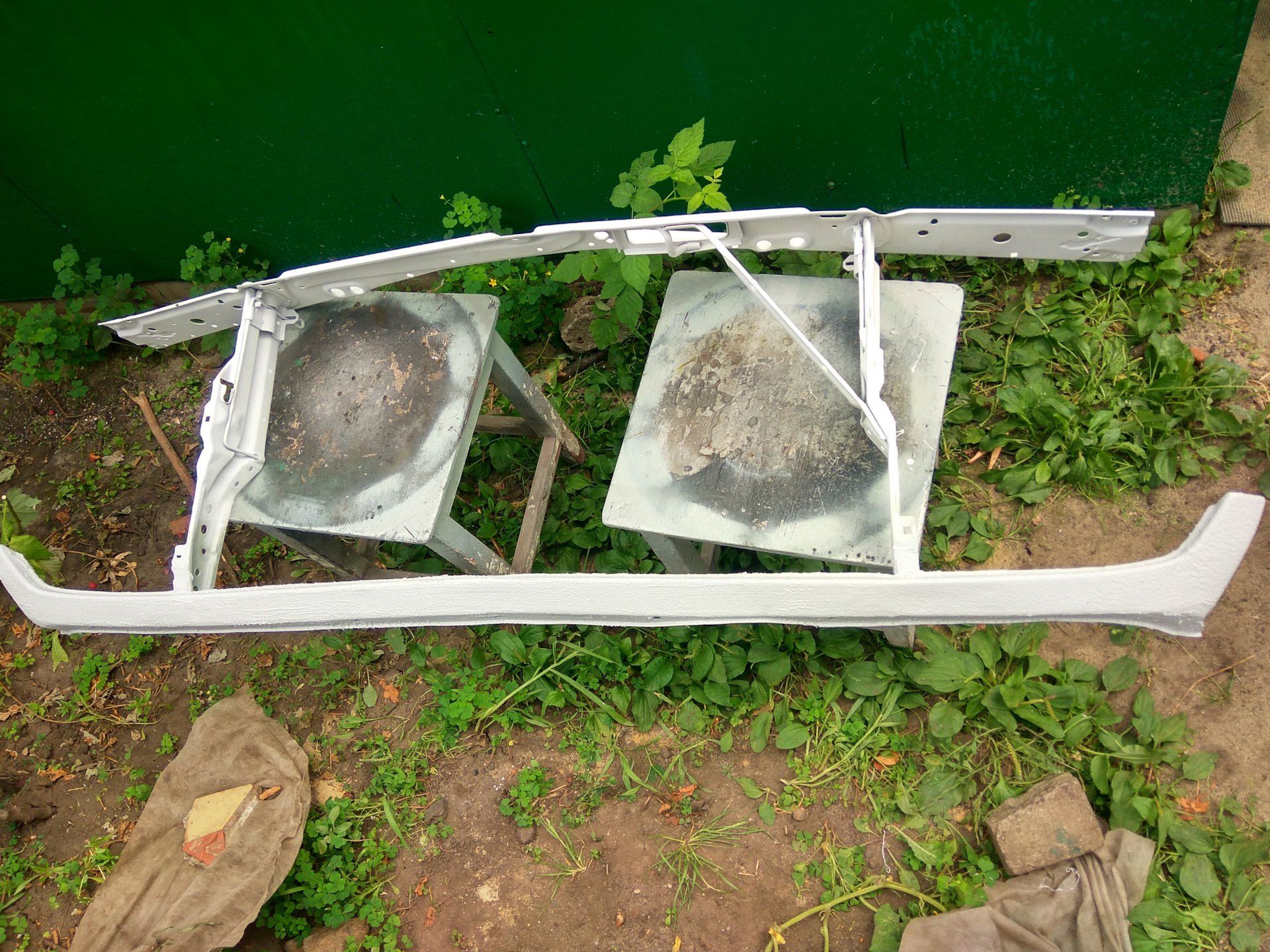

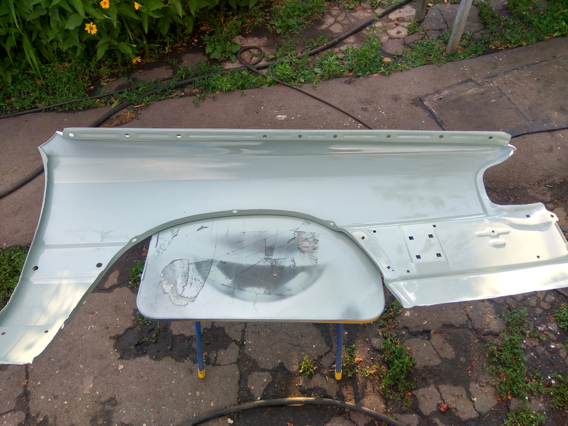

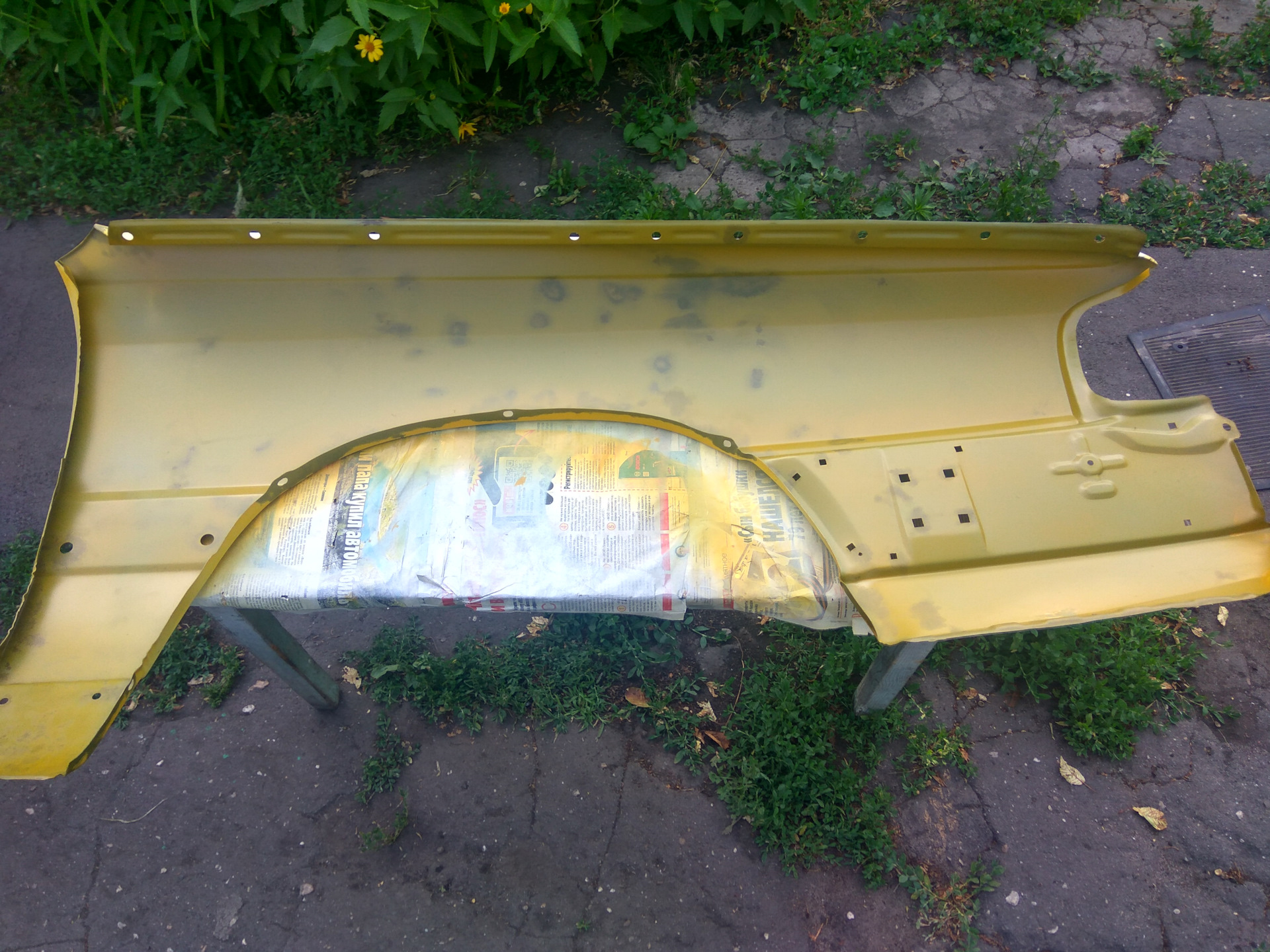

Будем обрабатывать передние крылья:

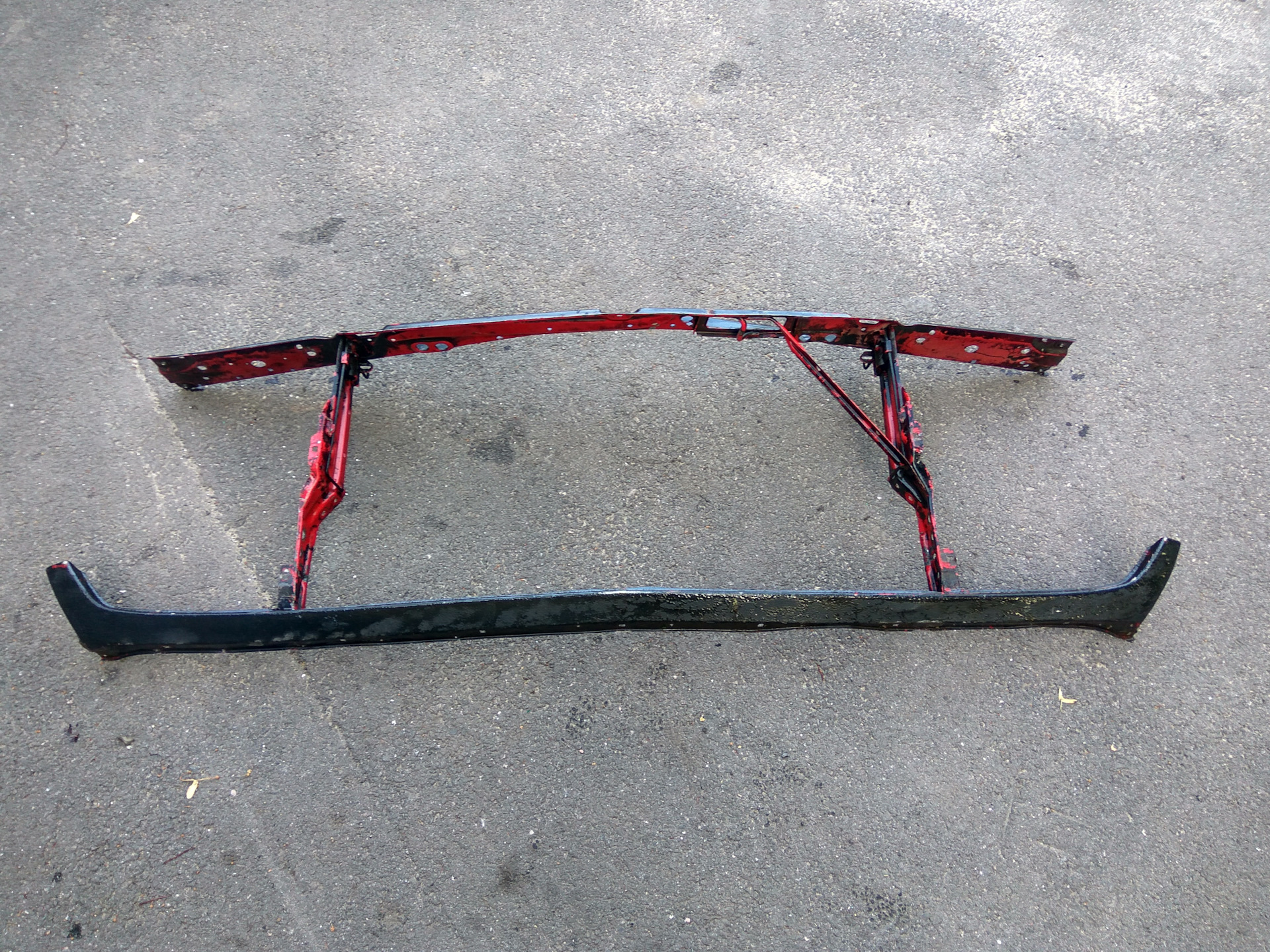

Телевизор:
И низы задних крыльев:

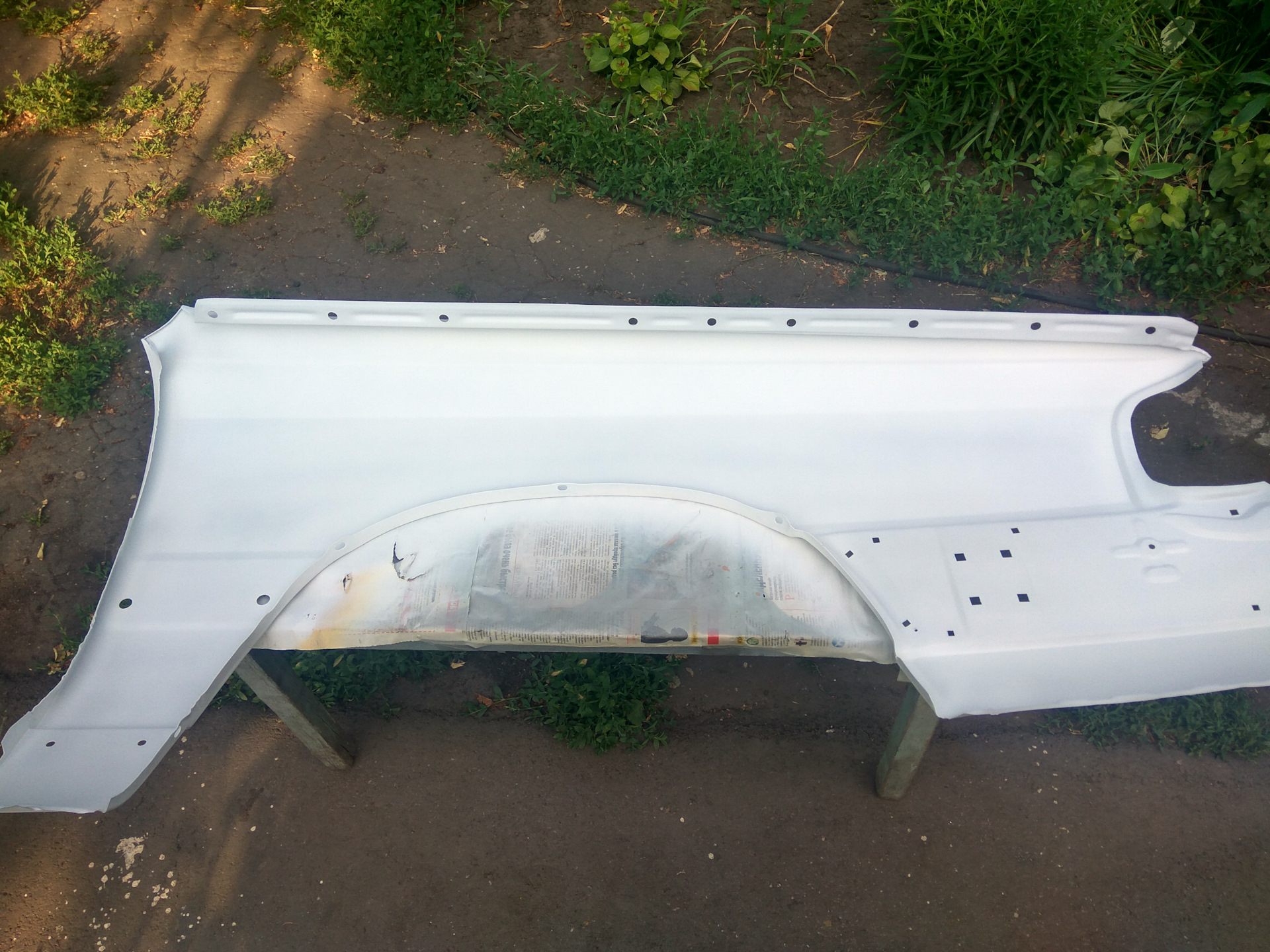

Крылья очистил песком, загрунтовал кислотным грунтом:
Потом 2К акриловым:

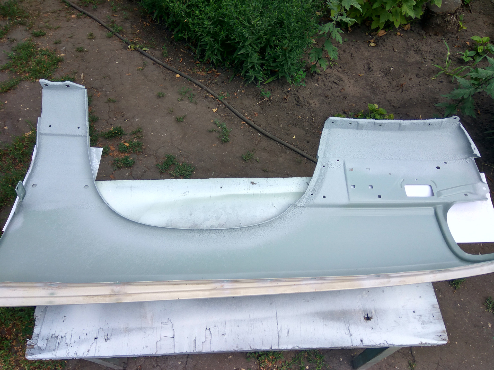

Затем изнутри покрасил серой 2К автоэмалью. Левое крыло — китаец, оно стояло на машине при покупке. Достойного оригинала не нашлось, будем ставить то, что есть. Уже на третьей машине наблюдаю, что изнутри крылья никто не красит, там был только транспортировочный грунт и очаги начинающейся ржавчины. Мы пойдем другим путем. Защищаем внутрянки по максимуму.

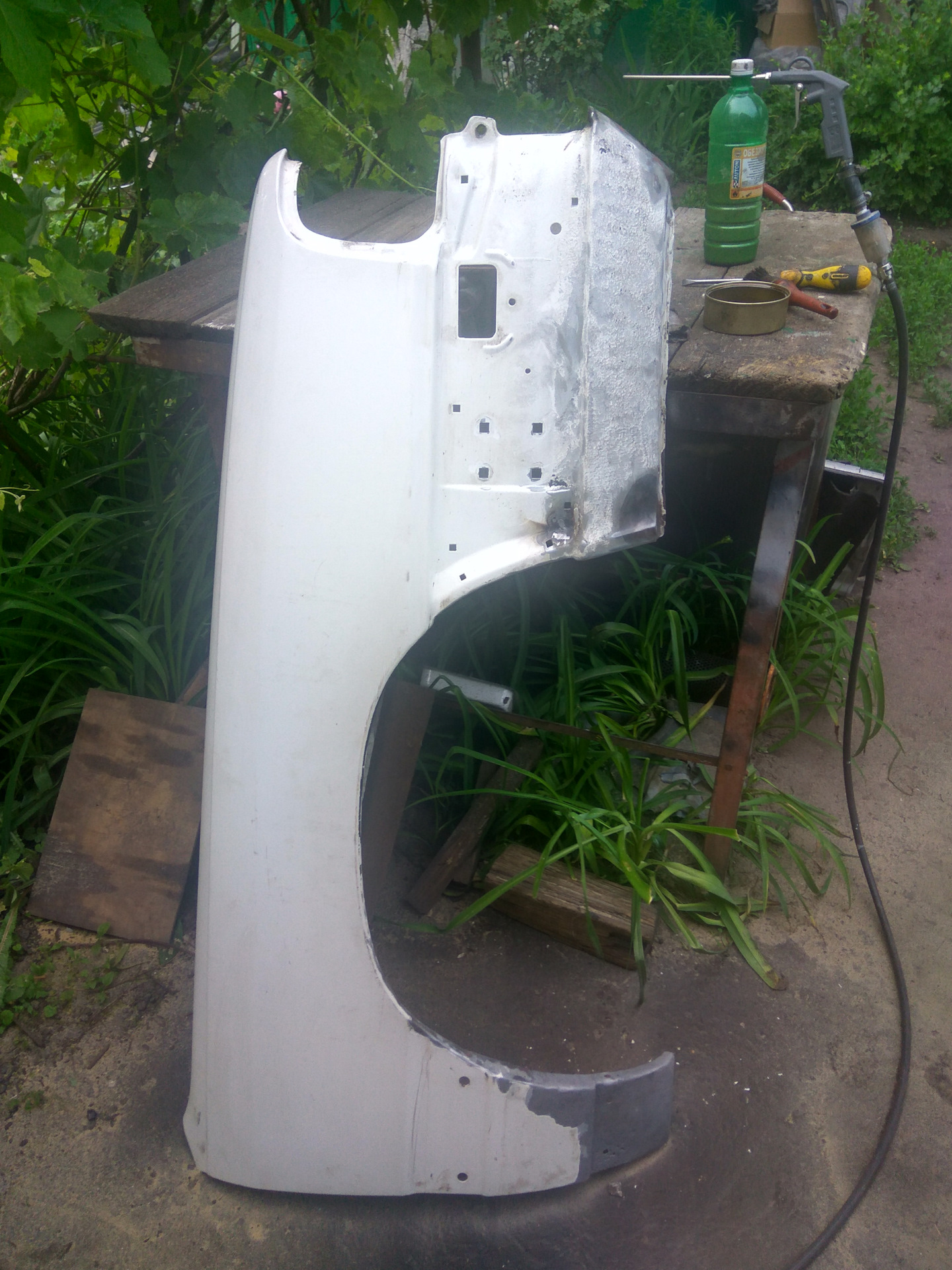

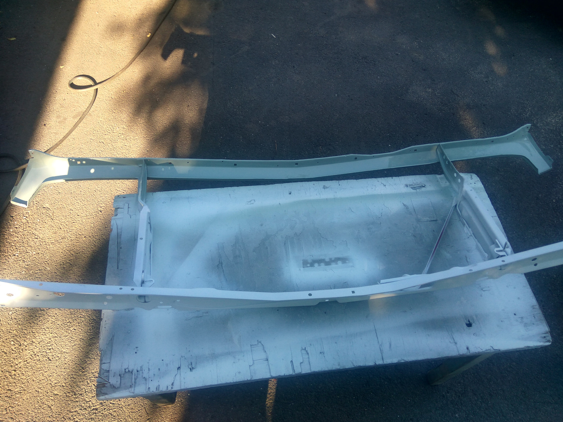

С телевизором была проведена аналогичная подготовка:

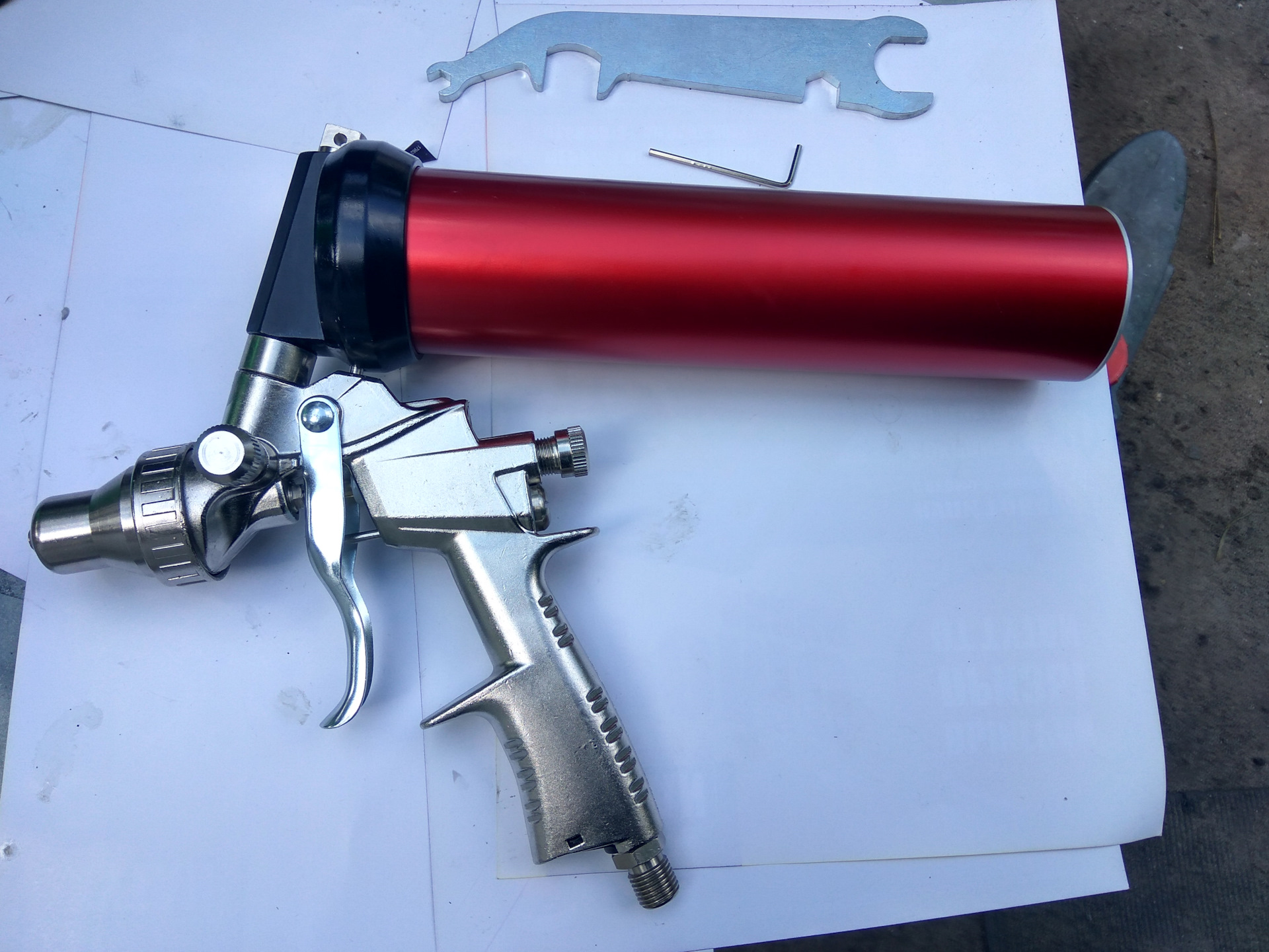

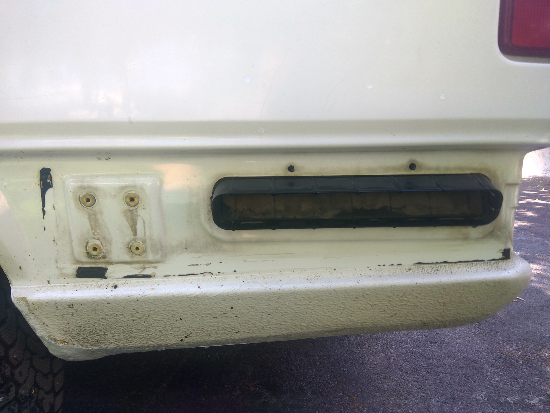

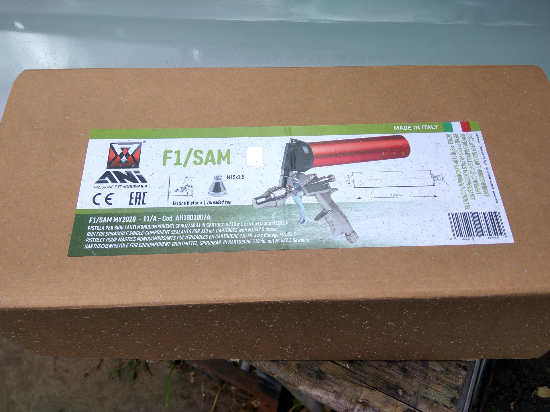

Ну а низы крыльев оттер от битума и почистил скотч-брайтом от прочих загрязнений. Переходим к самому интересному. Вот тот самый напыляемый MS-полимер:

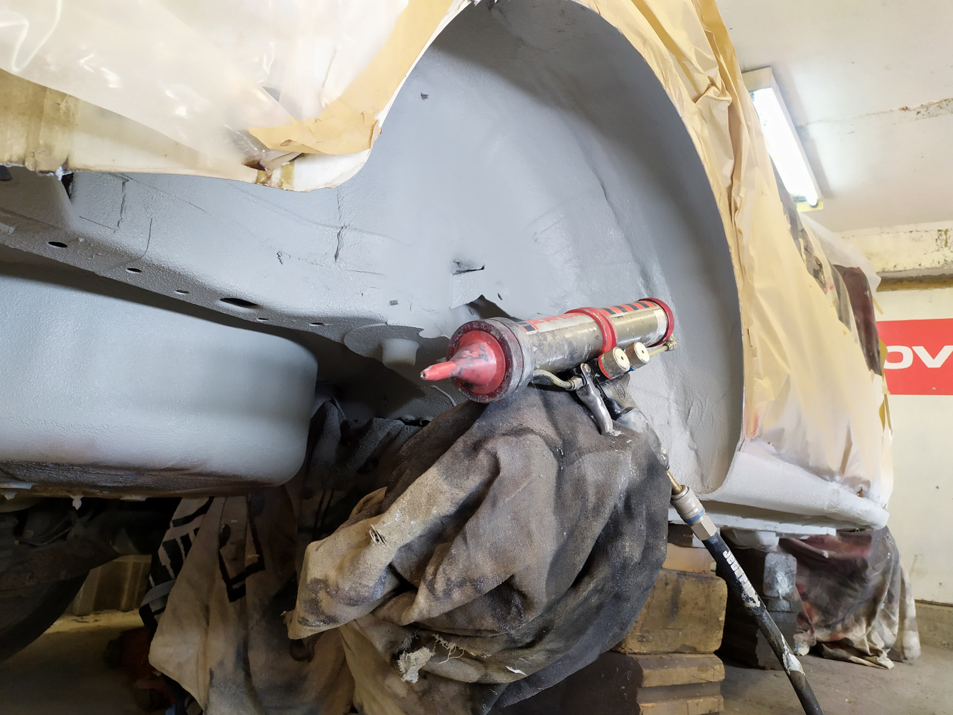

Похож на полиуретановый шовный герметик, но по консистенции ощутимо жиже. Обрезаем носик картриджа, заряжаем в пистолет, и начали!

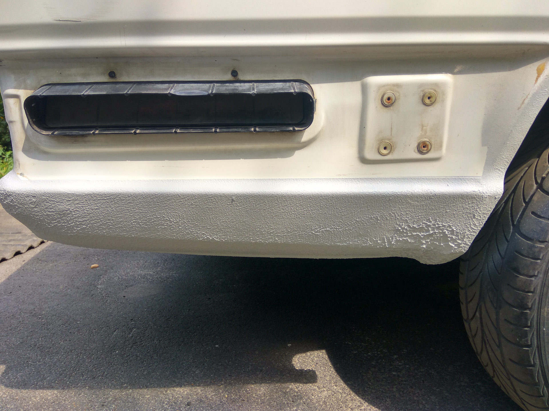

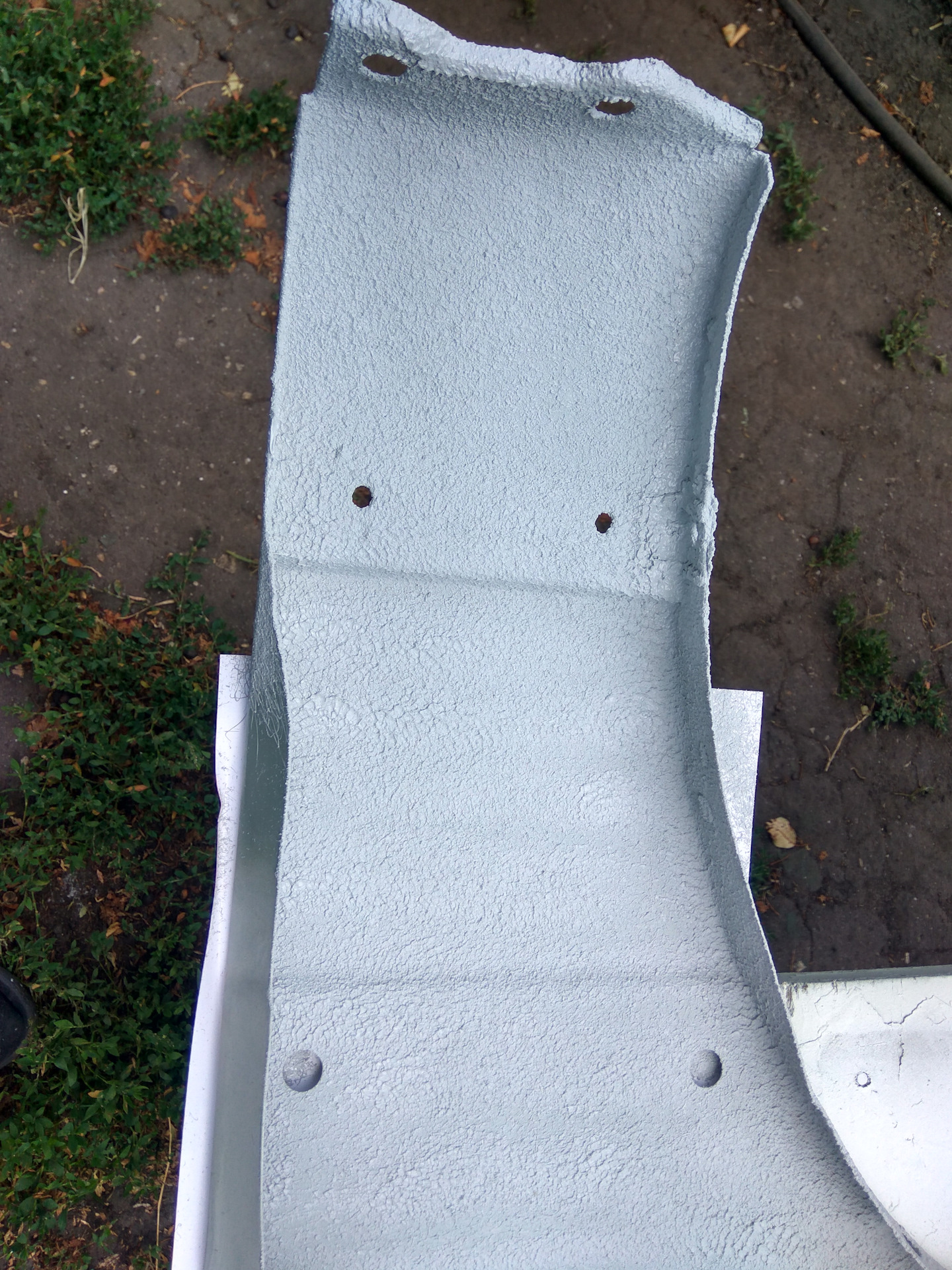

Давление настроил 4 бара при нажатом курке, примерно так. Прошел кромку крыла с обеих сторон. Тут летит песок от колеса, будет нелишним сделать дополнительную защиту.
Перед крыла:
И с лицевой стороны прошел по низу, где по заводу должен быть антикор, только фото пока нет, так как держал крыло вертикально, а потом уложил сушиться изнанкой вверх:

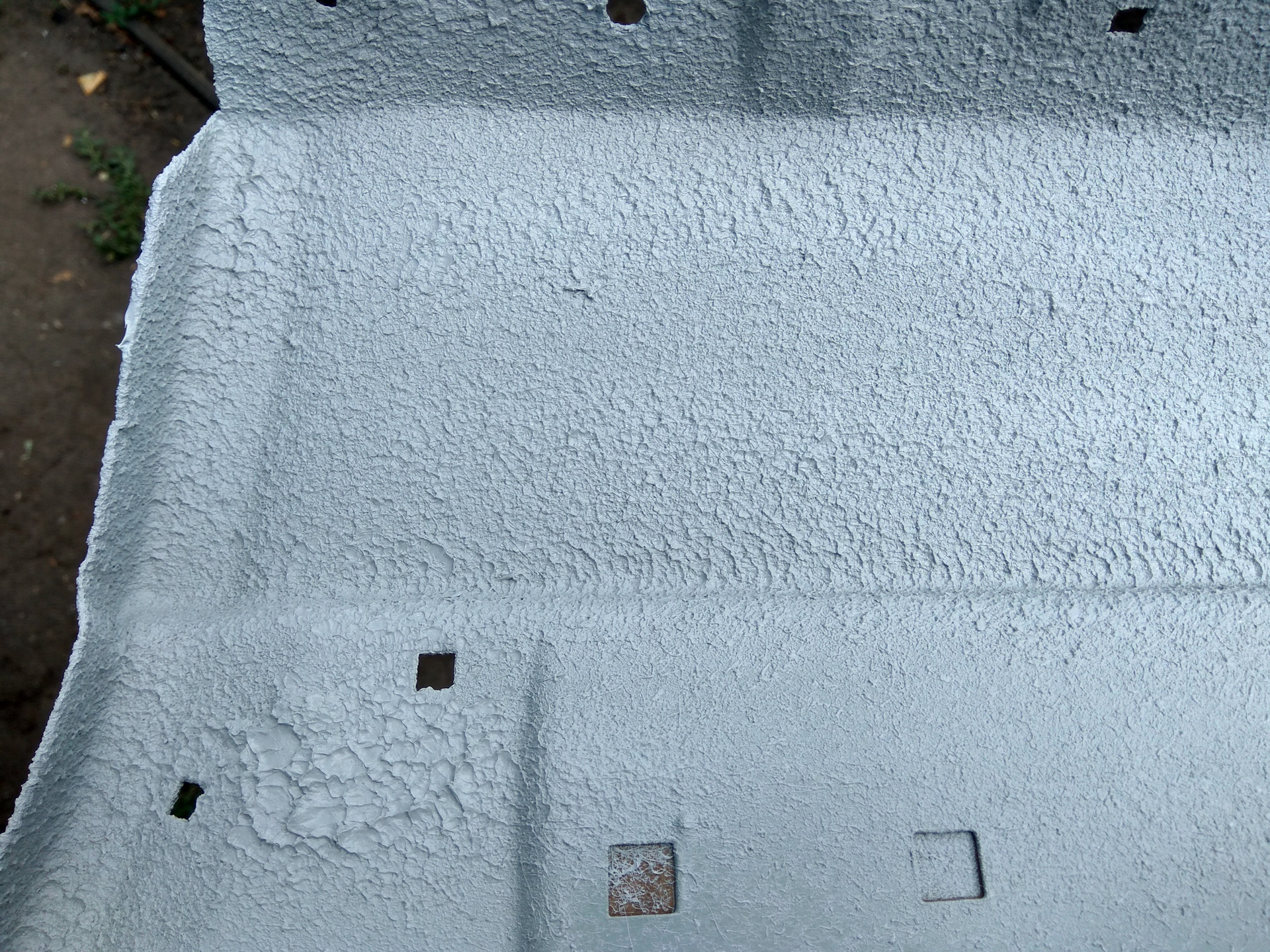

В процессе работы пошли и косяки.

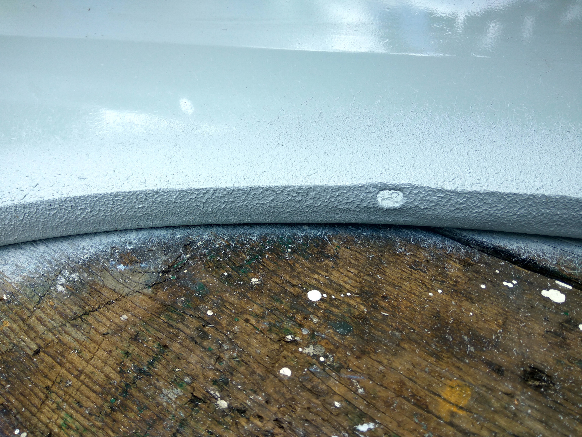

Если навалить слишком большой слой MS-полимера, то поток воздуха из головки пульверизатора начинает его как бы раздувать, и получаются такие вот кратеры. Думаю, после полного высыхания сбить эти волны шкуркой, ну а пока, лучшее, что можно с этим сделать — это не трогать.

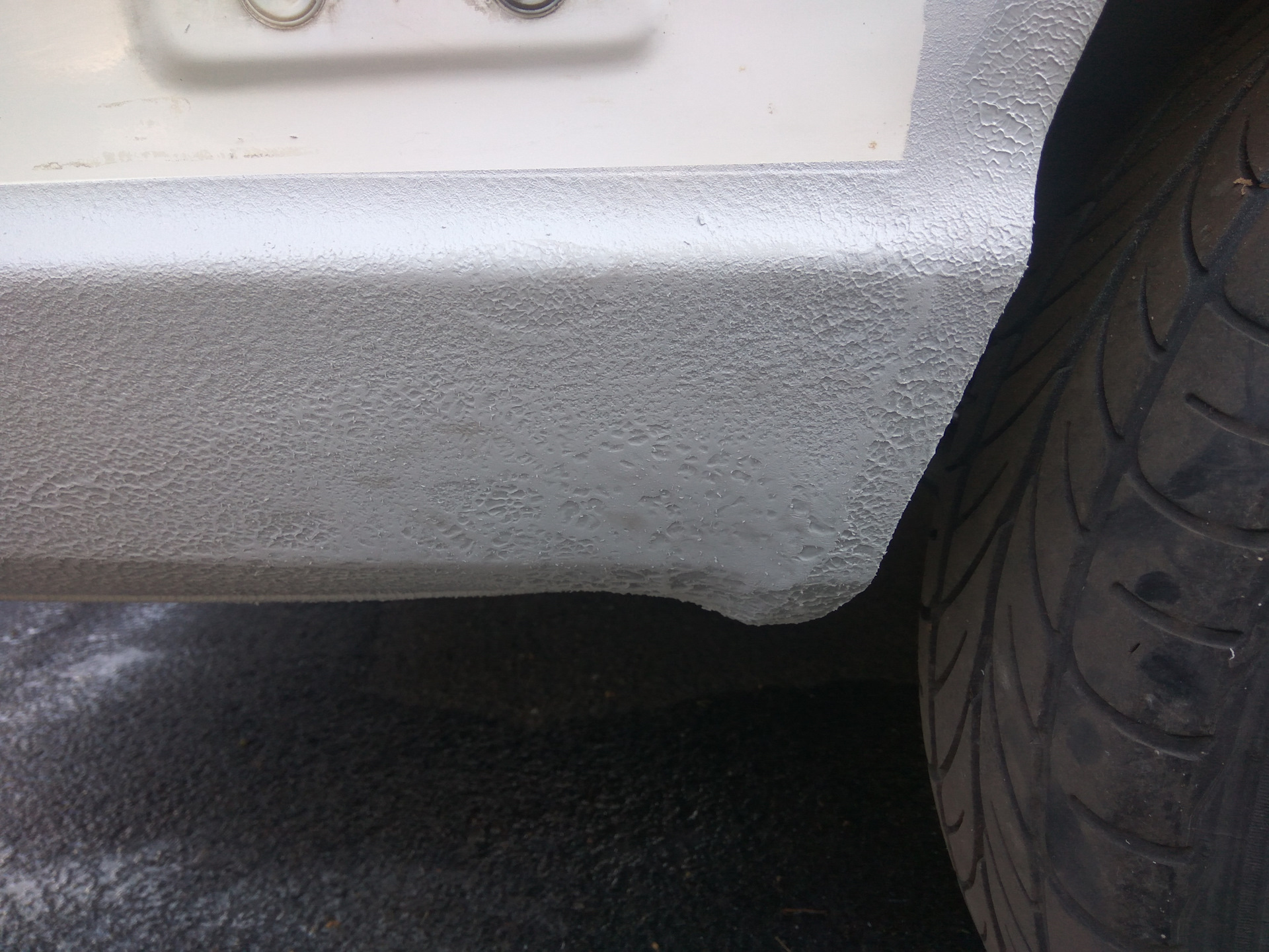

Высохло, обточил шкуркой 320 зернистости на бруске:
С другой стороны получилось поаккуратнее:
Гораздо аккуратнее:
Телевизор придется шкурить, навалил слишком много местами:

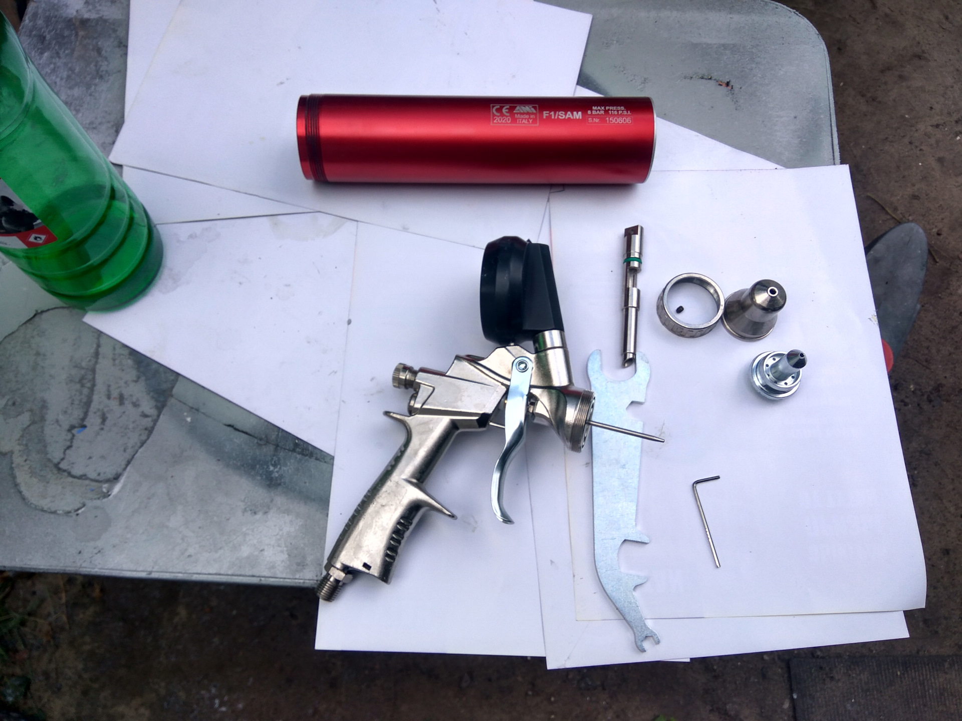

Ну ладно, герметик мы худо-бедно напылили (ушло на всё про всё два с половиной картриджа), но вот встал вопрос — как промыть пистолет? Не будем слушать тех, кто говорит, что этого делать не надо, очень даже надо, особенно, учитывая его стоимость. Берем инструкцию:
И смотрим, как это чудо разбирается:
Как мыл, фоток по понятным причинам не сделал, но вот фото уже вымытого разобранного пистолета:
На промывку ушла одна бутылка 646 растворителя, но без дополнительных приспособлений такой пульвер не промыть. Я брал обычный краскопульт, выставил факел, чтоб бил вперед, наддал давления до максимума и фигачил растворителем из него!
Только так удалось вымыть остатки MS-полимера изо всех закоулков. Окатив еще растворителем сверху, подсушил распылитель на солнышке и потом залил внутрь немного бензина с небольшим количеством масла, как консервант. Что могу сказать по итогу? Штука прикольная, но требует навыка. Большой слой делать нельзя, будут кратеры, а наносить послойно тоже не получится — сохнет MS-полимер довольно долго. Поэтому надо слишком толстым слой не делать. Высохнет, поглядим, как шкурится, как держится. В целом, понравилось, но дорого, особенно пистолет, но и картриджи по 500 руб — тоже не особо дешево. Впрочем, хорошо — дешево и не бывает…

А можно чуть поподробнее как герметик в пистолет вставлять? Просто пробиваю и вставляю? Или там как-то специально нужно подрезать? И как на счет герметика в колбасе? Расчитан ли или нет?
У картриджа надрезается кончик и своей резьбой картридж заворачивается в головку пистолета. Затем поверх картриджа закручивается цилиндр. Герметик в колбасе не пойдет. Шовный герметик в картрижде тоже не пойдет, нужен именно распыляемый МС-полимер. Он по вязкозти гораздо жиже, чем полиуретановый герметик.

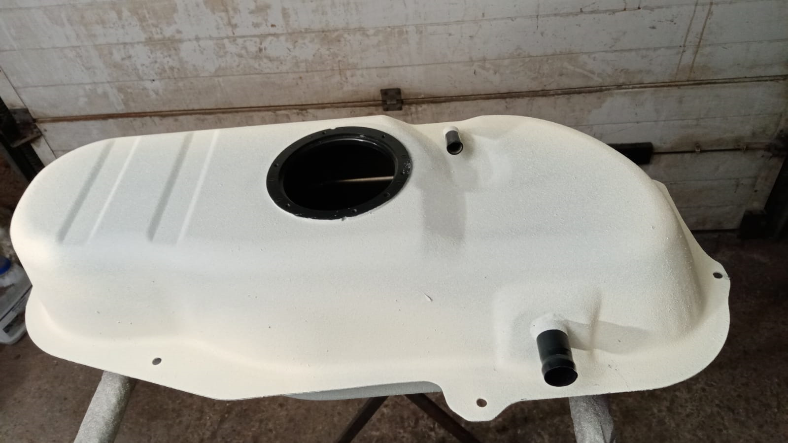

У меня подобный пистолет есть. Конструкция его герметична. Поэтому разбирать его и промывать Не всегда нужно. У меня полтора года назад оставалось в тубе 1/3 герметика. После этого подключил компрессору и так же пользовался как и полтора года назад.
На фото бензобак Матизки покрыт герметиком .
