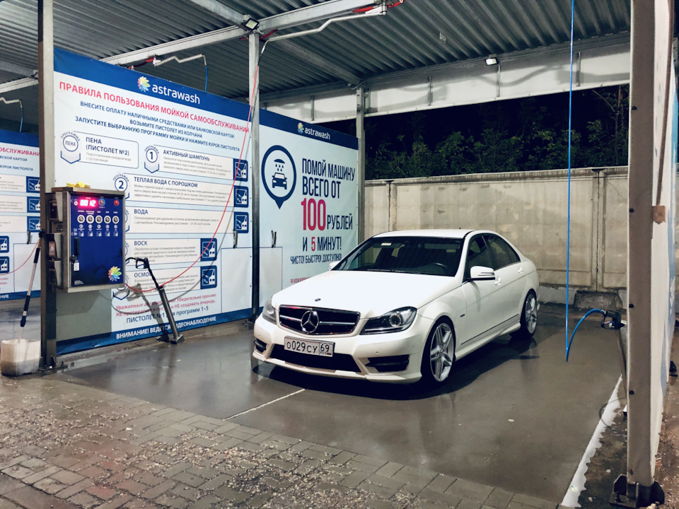

Я уже очень давно потерял доверие к промышленным мойкам и езжу на мойки самообслуживания. Это дешевле и результат, разумеется, более качественный.

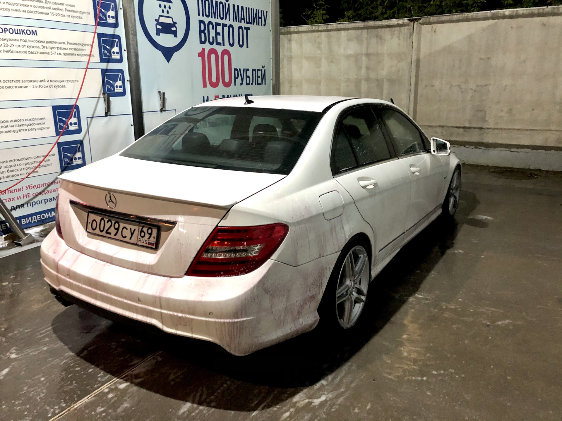

Как обычно, перед летом, я чищу кузов от битума и сока деревьев. Как бы я не прятал авто- все равно он откуда- то берётся. А битум и вовсе неизбежен.

Крайней мерой была покупка керосина vs уайт-спирит. В битве между собой победил первый! Рекомендую!)))
Керосин стоит копейки, 0,5 хватает на весь кузов и после нанесения достаточно протереть мягкой салфеткой- ни остается ни следа.
Но если к борьбе со всем вышеперечисленным я был морально готов, то прифигел от того, когда салфетки цеплялись за кузов и он весь был в желтых точках. Думал, что после зимы кузов начал ржаветь таким образом. Даже чуть расстроился, но когда увидел тоже самое на пластиковых деталях кузова, выяснил, что это вкрапления металла. Природа которых мной до сих пор не установлена)
Собрав информацию в интернете и по опыту многих, решил воспользоваться средством Shine Systems IronOFF. Штука рабочая и кузов теперь гладкий, без битума, смолы и всего остального.
Так что не стоит тратить на брендированную химию, пользуйте керосин!)))

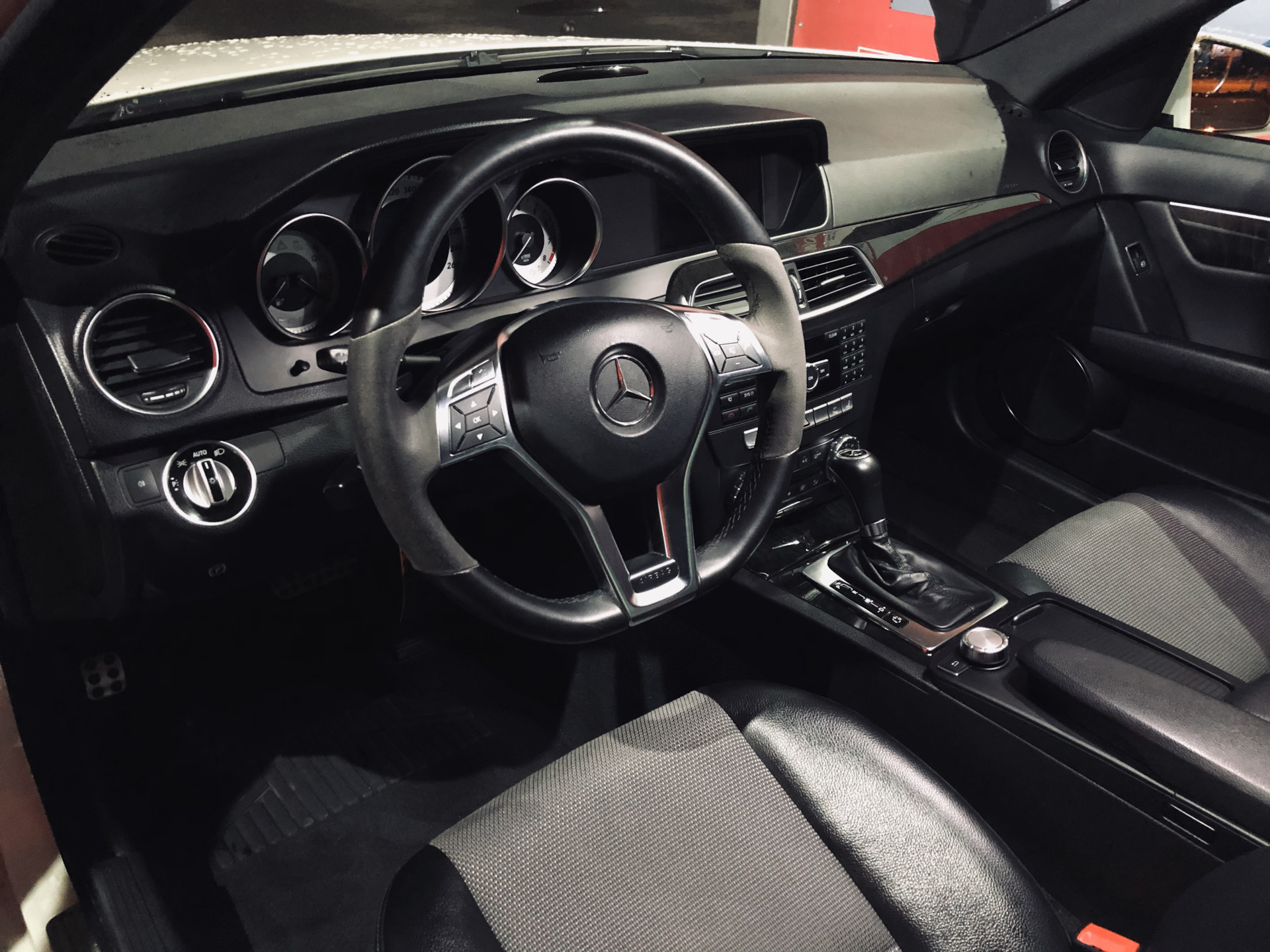

Салон еще очистил, до кучи фотка:

Хорошо сидит))
Спасибо!)
Фитаха на последней фотки кайф!
Такая, какая есть))))
