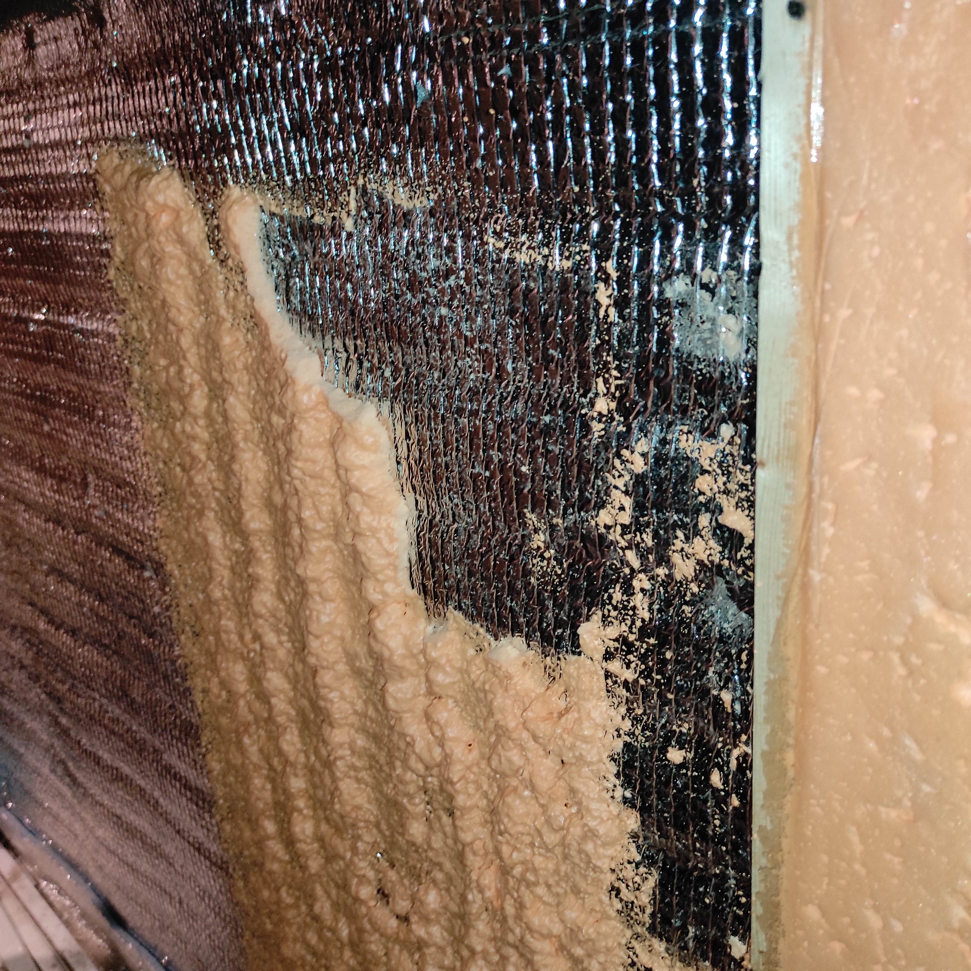

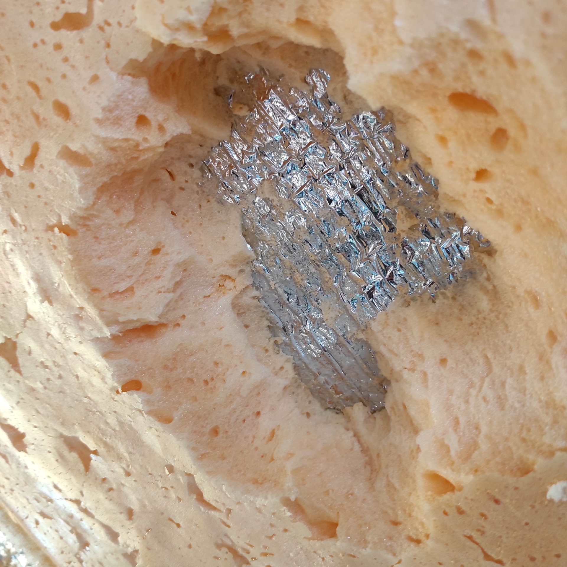

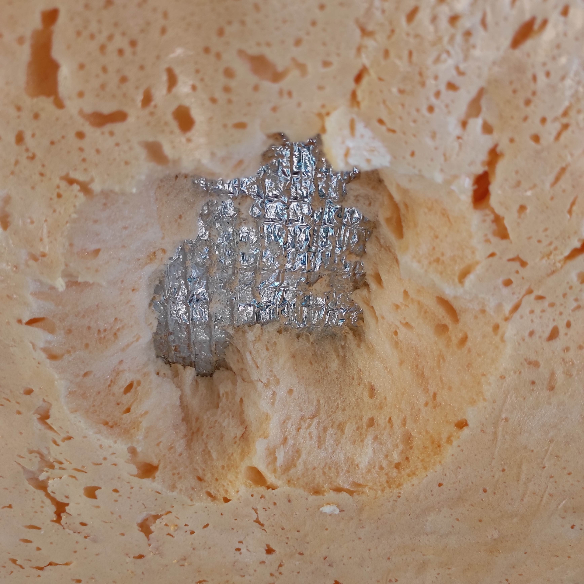

Сначала жертвой был назначен балкон.
На нем я планировал отработать технологию запенивания и увидеть тонкости управления этим распылителем.

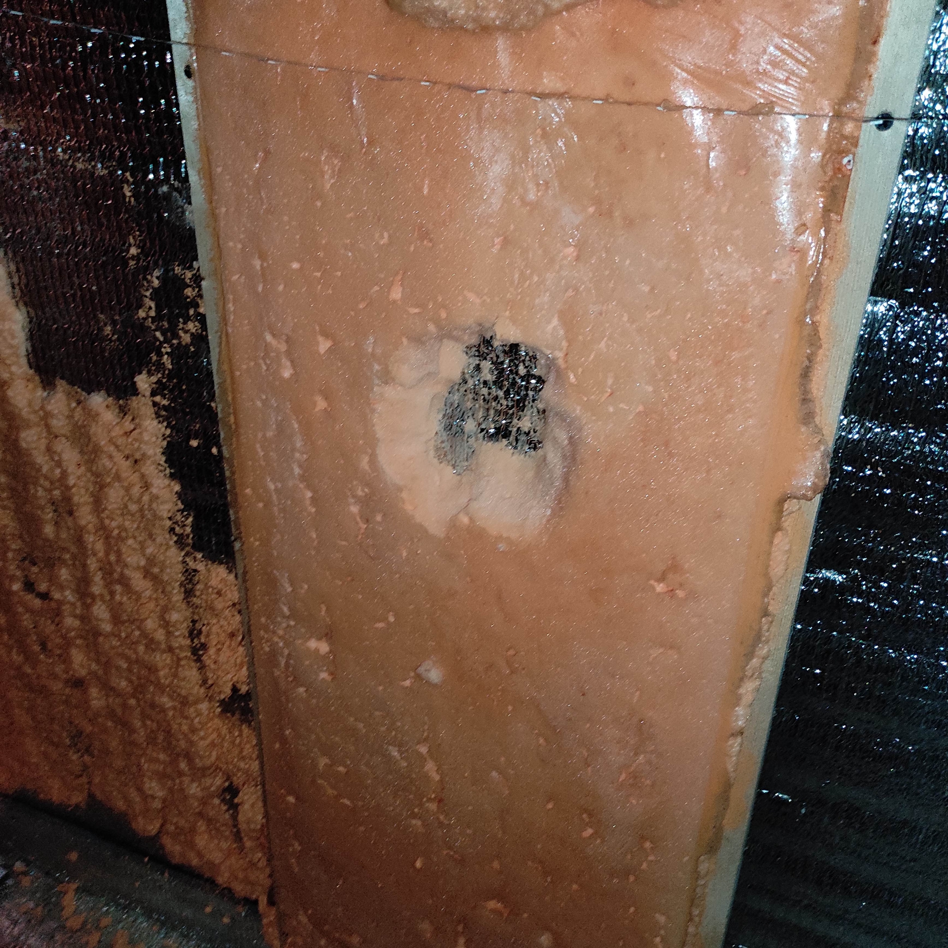

А потом решил поставить две вертикальные направляющие и запенить между ними. А сверху прижал панелью ПВХ, чтобы равномерно распределилась пена и не нужно было ее потом обрабатывать.
На всякого рода дырочки не обращайте внимания — я хотел понять, будет ли воздушный пузырь.
И кстати, какие то пузыри, в некоторых местах были
Этот опыт и остановил меня продолжить эксперимент с машиной. Начал анализировать, что же я делаю не так…

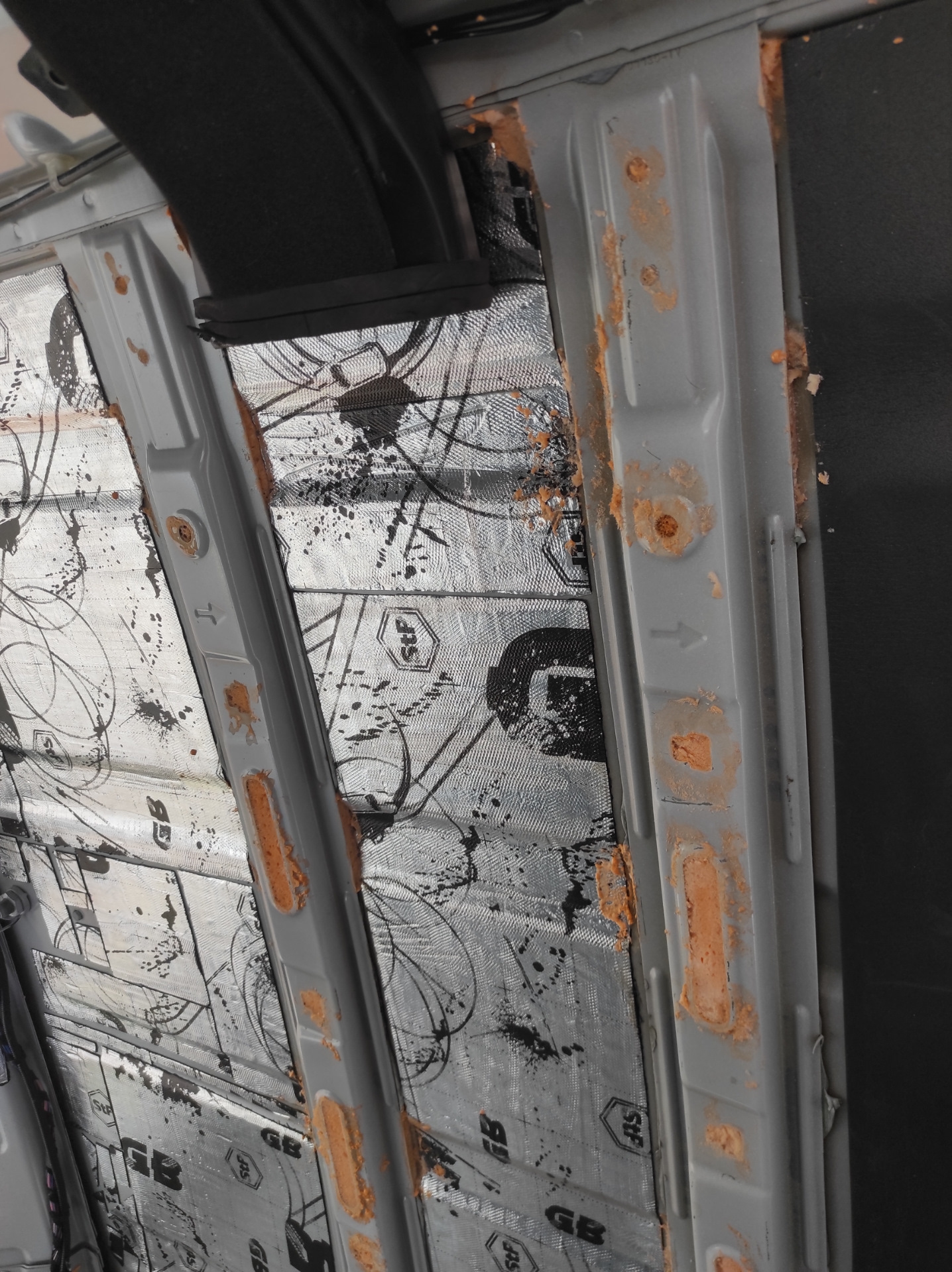

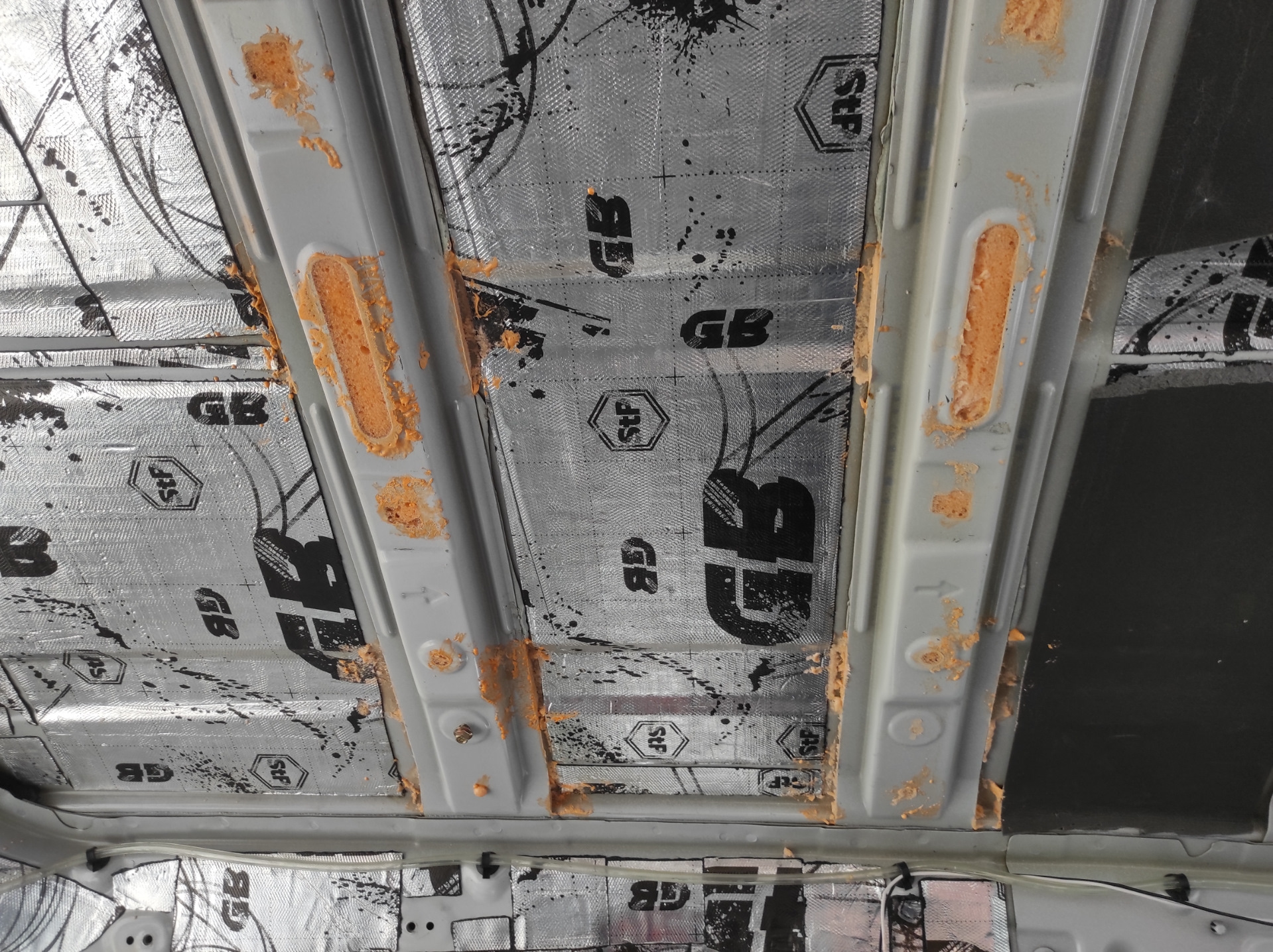

Пока делаю шумку крыши, всё разобрано, веду провода к новым электрическим розеткам и плафонам, нужно делать сейчас.

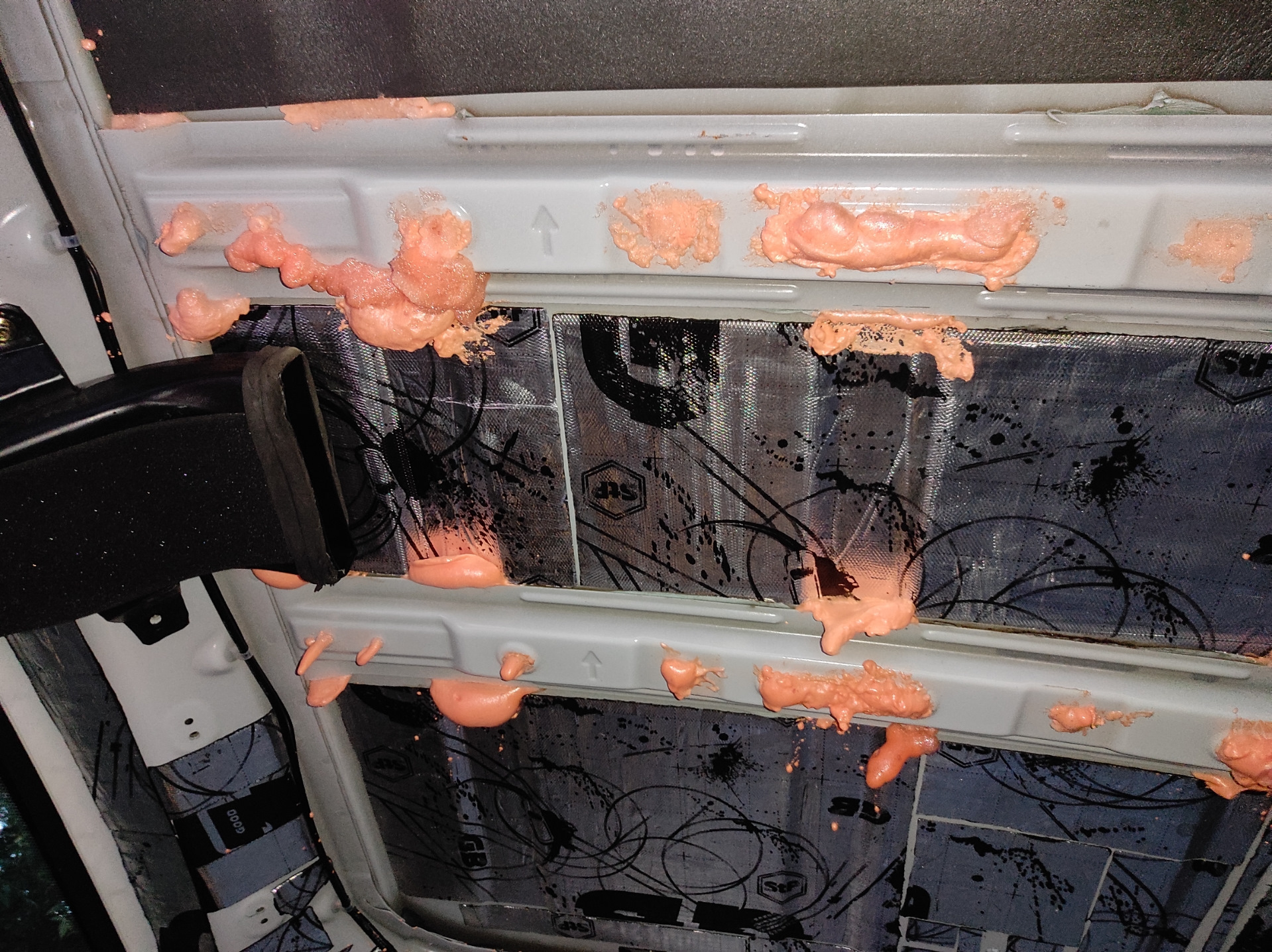

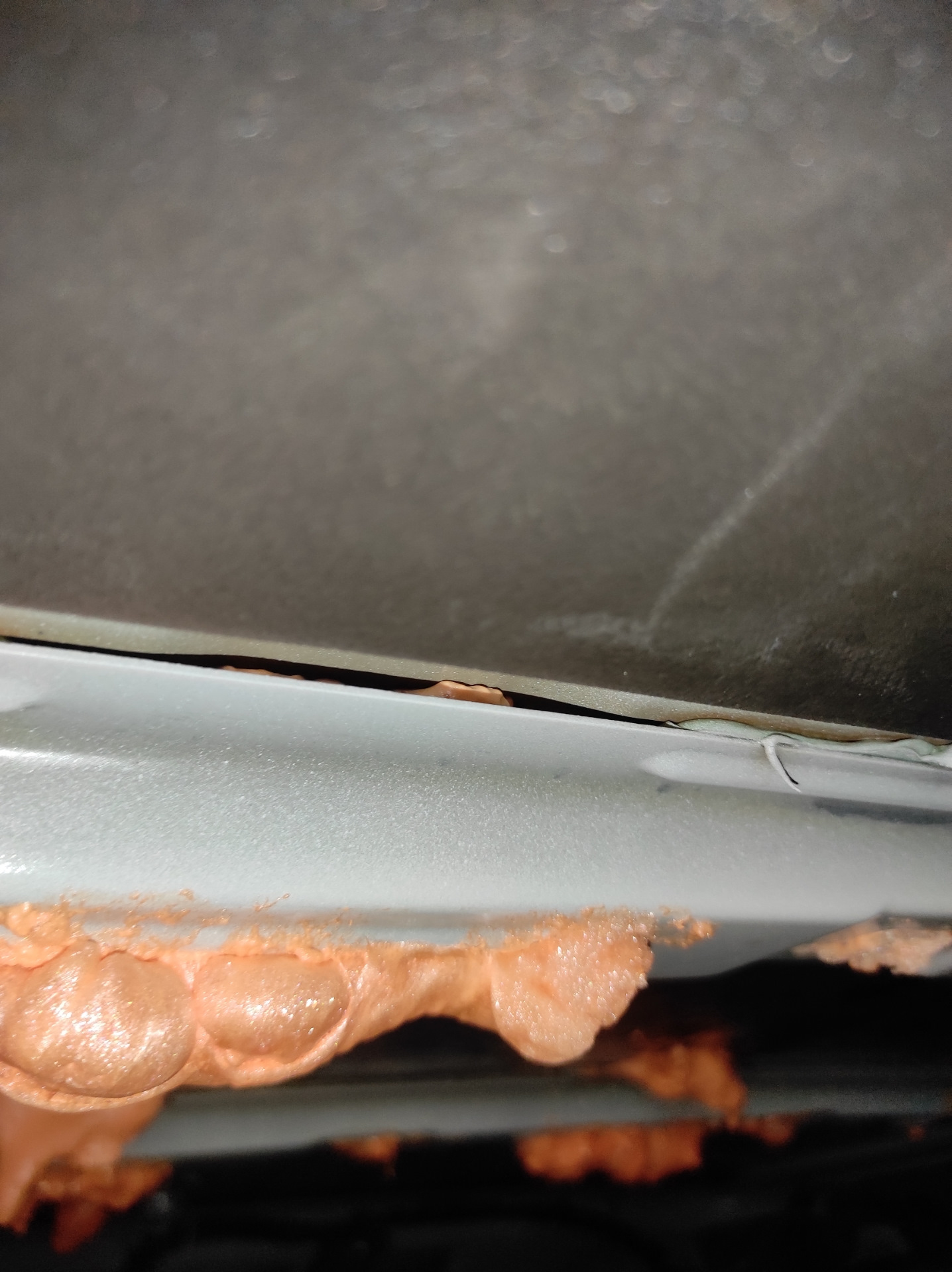

Купил две банки…и как советовал Пашка, запенил усилители крыши, чтобы не было мостиков холода.
Решил пока забахать два усилителя, мало ли что…
И вот что получилось:
Запенил всё пространство и пообильнее, чтобы не было мостиков холода, как и рекомендовал Паша.
Лишняя пена естественно вышла… Через технологические отверстия.
Процесс незабываемый я вам скажу, жаль, что нет фото)…
Но думаю, вы догадываетесь, как это выглядело…будто оранжевые сопли стекали из усилителей.
Когда высохло, я удалил лишнее, получилось так:
Вроде б идеально и можно продолжать херачить крышу… Усилители и всё остальное, кстати я даже подумывал, чтобы ровнее было, приложить между усилителями панель ПВХ и придавить ее, чтобы полинор равномерно распределился и не нужно было бы его зачищать.

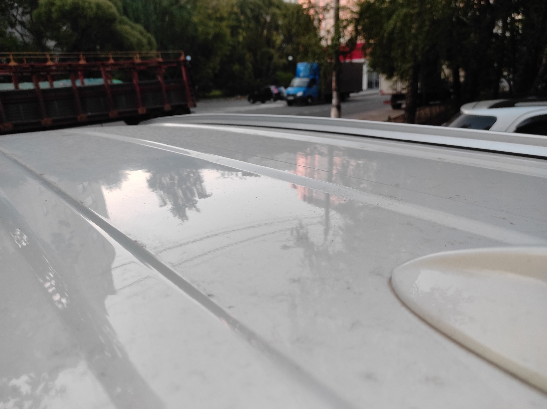

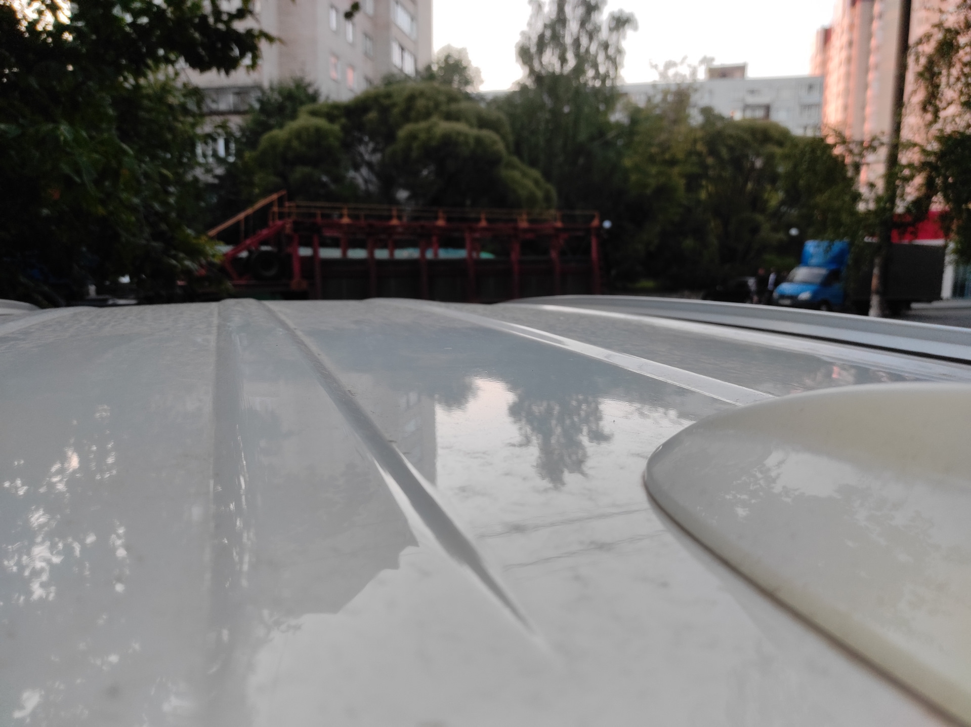

Однако же… Залезая в машину, точнее я уже не помню зачем я полез смотреть крышу то…я ахерел.
Полинор распер пространство и получился пузырь, изгиб, называйте как хотите…в общем он, в месте запенивания изогнул крышу.
Правда на фото особо не видно… Не мог поймать чтобы было видно, но факт есть на лицо
Неужели толщина крыши у майвэй меньше чем у транспортёра Т4?
Или, в силу того, что крыша вышел у них, и они на это внимания просто не обращают?
В связи с этой херью, заехал к жестянщикам, уже зарекомендовавшим себя, когда был помят капот.
Результат диалога был плачевным — скажи типа спасибо, что не сильно видно, а то могло и крышу распереть, и тут у тебя элементы жёсткости, а там нету, может вообще вздуть этот полинор крышу.
В связи с этим, товарищи, крик о помощи…
Просьба… помогите советом: как быть дальше?
Утеплять или нет полинором?
Или забить на это дело, закрыть шумку как все делают и не фантазировать на тему автодома?

Ошибка в том что зафигачили много пены сразу, плюс еще пытались ее удержать от выпирания через щели.
При застывании она расширяется, когда есть щель, основное расширение идет в сторону щели и нет упора чтоб давить куда либо, как только появляется замкнутое пространство, пена начинает его давить во все стороны.
Так что просто надо было наносить небольшими слоями, давая им высохнуть и не запирать в обьеме.
С открытыми площадями проще, там она особо ничего не выдавит, правда тоже не стоит фигачить сразу толстенным слоем.
Единственное мне кажется к фольге он не особо хорошо прилипнет, но надо пробовать.
А так, как бюджетный вариант, вполне себе идея.

Полиуретановые пены расширяются при применении во все стороны и могут развить хорошее такое усилие которое гнет рамы и дверные коробки. Поэтому чтобы ограничить расширение пены определенном направлении смачивают поверхность, н.п. из ручного пульверизатора. Поэтому, предполагаю, нужно было перед применением смочить внутренние поверхности усилителей. Но это для обычной полиуретановой пены. Для полинора не нашел информации
Что теперь делать? Попробовать применить по полинору промывку для профессиональных пистолетов-диспенсеров для полиуретановой пены. Не на самой машине а на отдельных кусках. Если промывка будет его растворять/размягчать, то можно попробовать подать промывку в область ближе к крыше и таким образом снять напряжение возникшее из-за расширения пены. Тут два риска:
1. Затвердевшая полиуретановая пена может плохо/долго растворяться промывкой
2. Из-за неравномерности подачи в область крыши можно получить эффект неравномерного снятия напряжения. Придется смотреть и повторять в нужных местах.
Мостики холода таким образом не устранить, они никуда не денутся т.к. усилители приварены к листу крыши и потому имеется прямой контакт с наружной поверхностью — проводник холода в салон (narobraz.ru/wp-content/up…9e84351f9581615fb520c.jpg)
Применять материалы для строительства в автомобиле так себе идея. Здания статичные, а в авто тряска, конструкция кузова играет. Если контакт полинора с поверхностью деталей нарушится то туда сразу проникает воздух и соответственно влага, начнет выпадать роса, а при продолжительном контакте с водой структура полинора разрушается… и покатилось. Это навскидку контраргумент применения полинора для утепления в авто.
ИМХО Для автомобилей лучше применять свои материалы для утепления. При этом можно было сделать и шумку заодно для повышения комфорта в повседневной эксплуатации

Так это же не простая монтажная пена.
Это же целый… Какой то там состав! Железнодорожный.
Не впитывающий влагу.
Поэтому его в машину и хотим запехнуть. Точнее запенить. Точку росы сместить по максимуму к окружайке

Изучал данный вопрос. Пришёл к выводу, что напыляемый пенополиуретан надо наносить прямо на металл. Он к нему прилипает как следует и не образуется воздушного зазора. А следовательно точка росы смещается на улицу и не образуется в салоне конденсат.
Класс. А вы на какой машине ставили опыт?
Сам опыт не ставил. Изучал опыт тех, кто это уже делал, смотрел, как термокунги и рефрижераторы делают, листы кровельные на крышу.
Пришёл к выводу, что основных проблемы две.
Первая- материал не должен впитывать влагу. Пора должна быть закрытая. Чему пенополиуретан соответствует.
И вторая- конденсат. Если между металлом и утеплителем будет хоть какой то воздушный зазор, то там будет появляться конденсат из- за разности температур и следовательно металл будет ржаветь. Так как « точка росы» будет между металлом и утеплителем.
Это вы всё верно написали. Но вот как узнать после работ, что воздушного зазора нет?
Сперва испробовать на контрольном образце.
Есть на чём испытать 😏😏😏?
Предложение 🔥
Лист железа взял, на него нанёс и посмотрел, на сколько хорошо держится.

Ну у тебя же выдавило металл на такой маленькой площади. Пусть не на много, но факт.
Была бы площадь побольше, может и больше выдавило.
Возможно у этого кадра, что дом пенил, пена была халявная и побрызгал от души. Или опыта мало и тоже побрызгал лишнего. Вот дом и подняло.

Да, нормально… Я когда первый раз что то пенил, тоже брызнул лишнего и у меня большая часть вылезла наружу. И баллончика хватило вообще на мало.
Да, монтажкой, пеной, без опыта работы тяжело сразу рассчитать объём)…
Но, слушай. Чтобы дом она подняла… Ну это просто фантастика…
Фик знает, может и фейк. Я сразу написал. Но, что правдой быть может, я с этим согласен.
