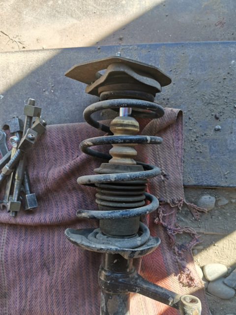

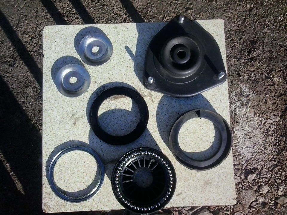

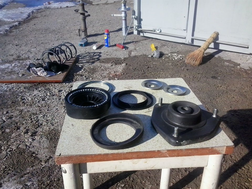

Доброго всем времени суток. Как все начиналось. Начал замечать при езде по неровной дороге (когда колесо резко падает вниз на стыках асфальта) стуки в передней подвески, сначала только с права, а зимой началось и слева. Жена тоже заметила, что стал слышен стук. Она у меня в авто разбирается. Первый мой авто Москвич-412 ИЖ вместе с нуля собрали. Проверил все шаровые опоры, рулевые наконечники, все резинометаллические втулки. Все не то. Да и стойки не текут. Я так думаю просто уже физический износ поршней в стойках пошел. Стойки еще родные стоят СААЗ ВАЗ 2170 на одометре 59500 км. Тогда на семейном совете решили, что нужно и перед в SS-20 (жестче стока на 25%) одеть. Купил сразу все, что бы потом в ближайшее время стойки по новой не разбирать. Да, еще одна проблема подошла. Вышел из строя подшипник (сток, написано на нем франция) опоры стойки (как то располовинился и в него попала грязь). Пружина при повороте руля догоняла стойку (характерные щелчки). Я не буду описывать как я все разбирал и собирал. Все есть в букваре на авто.

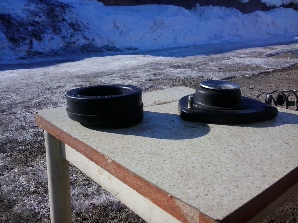

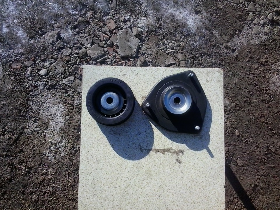

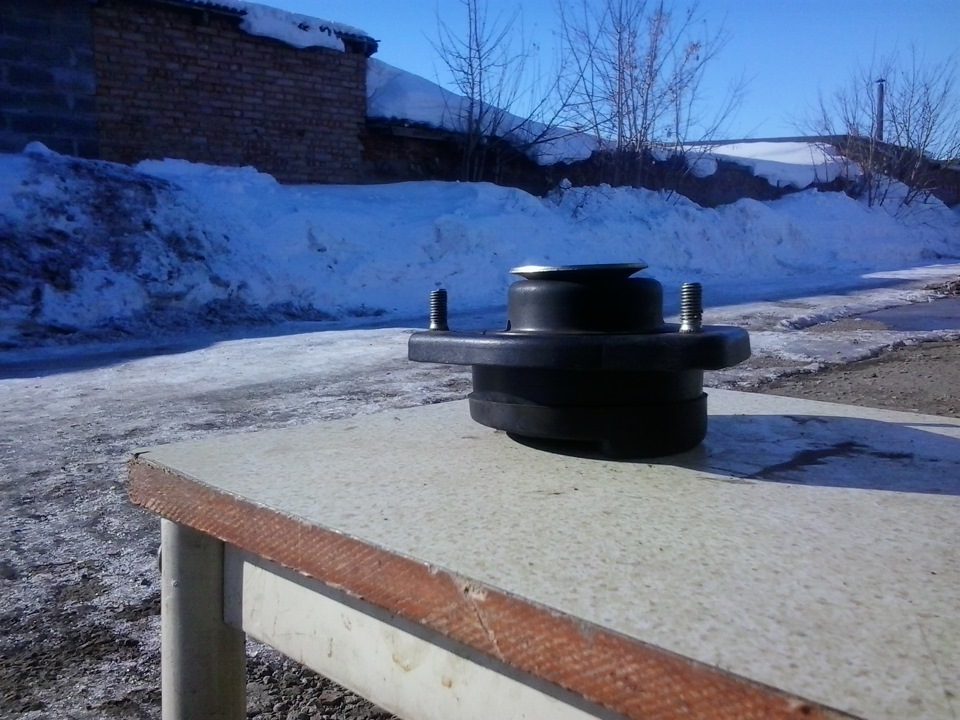

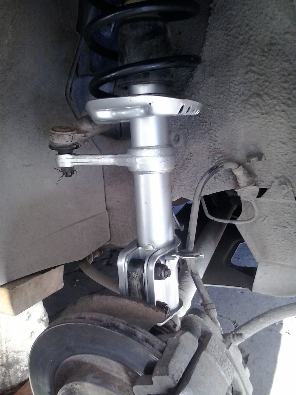

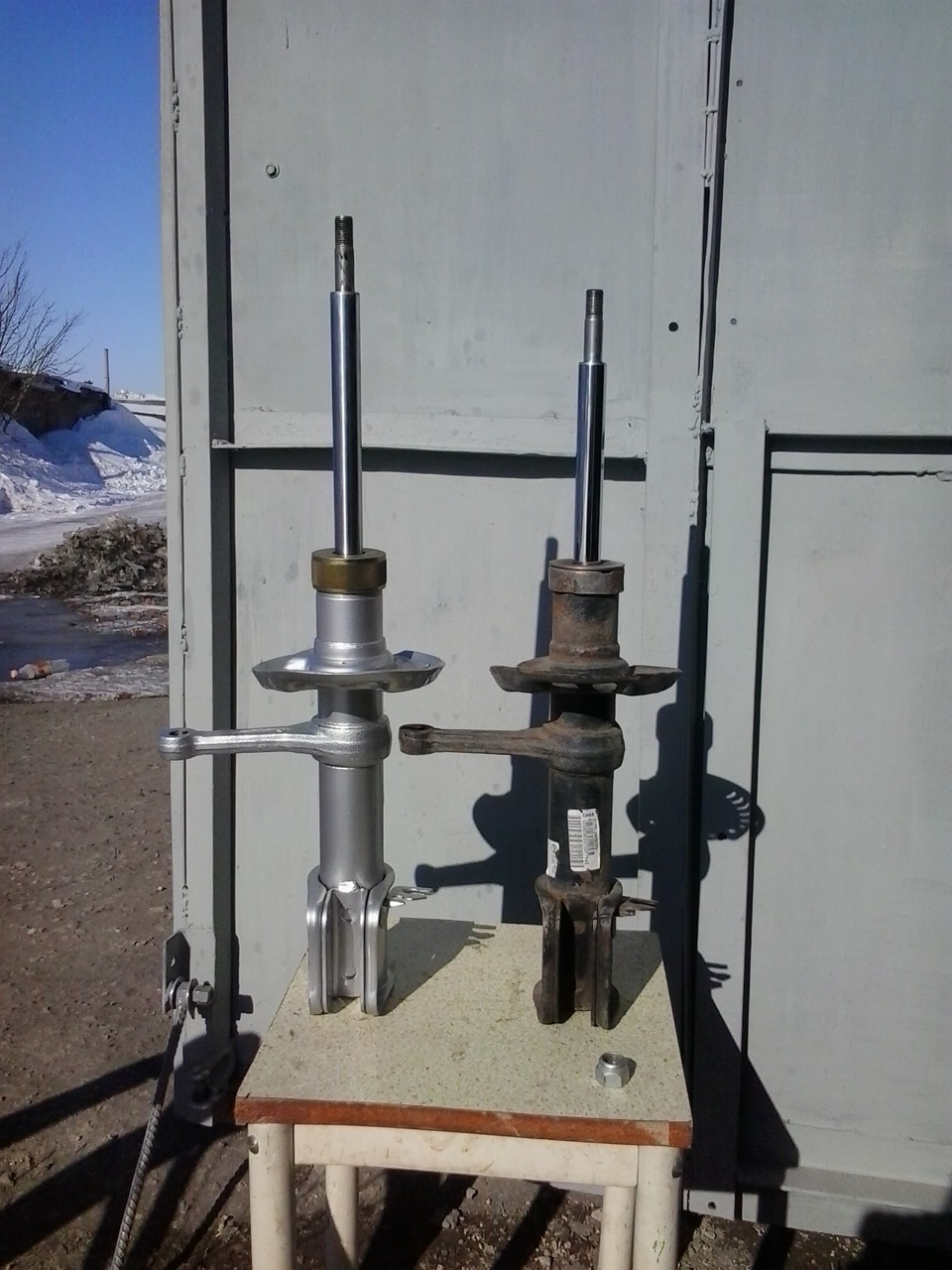

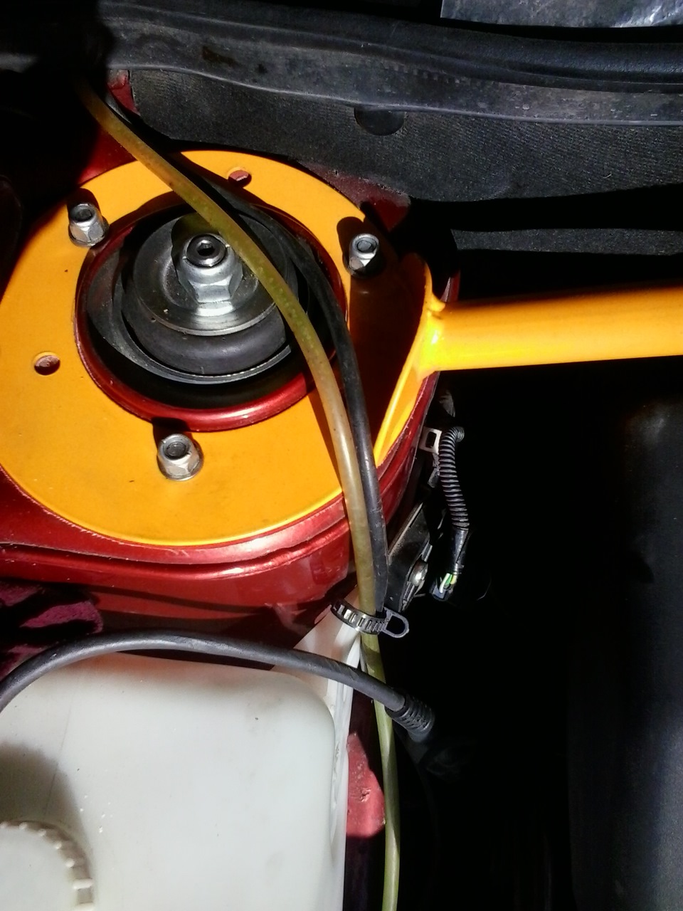

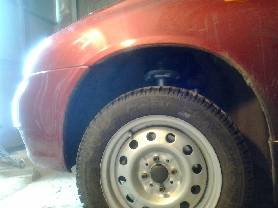

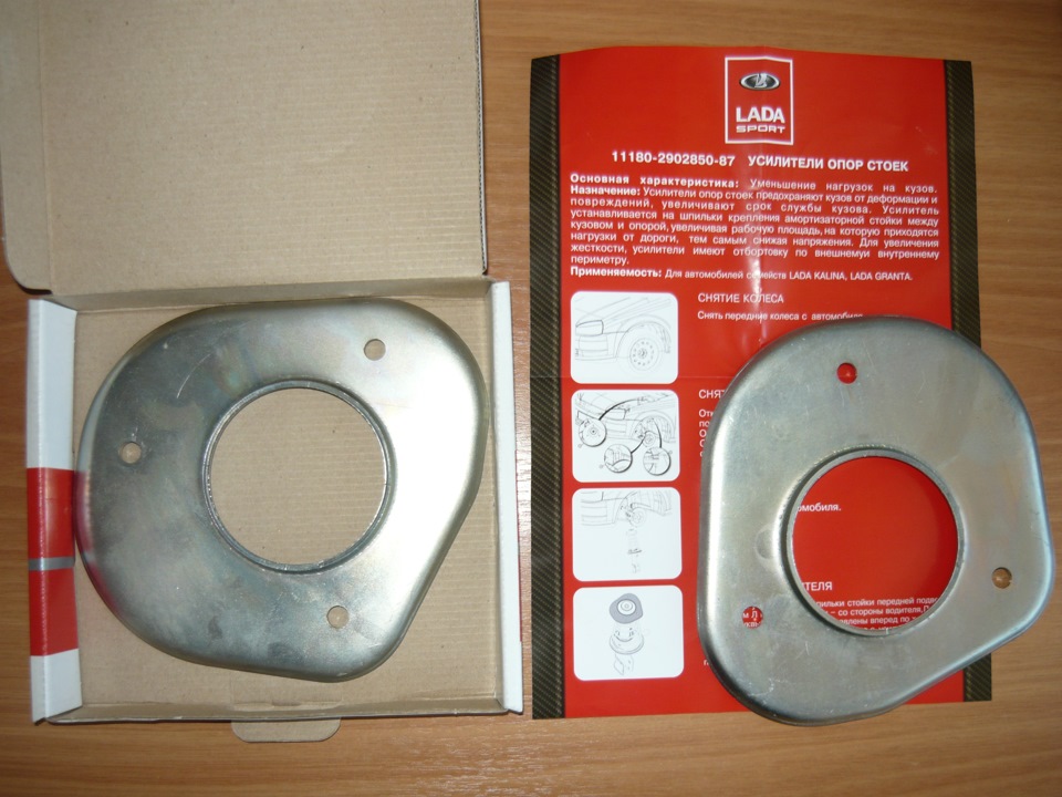

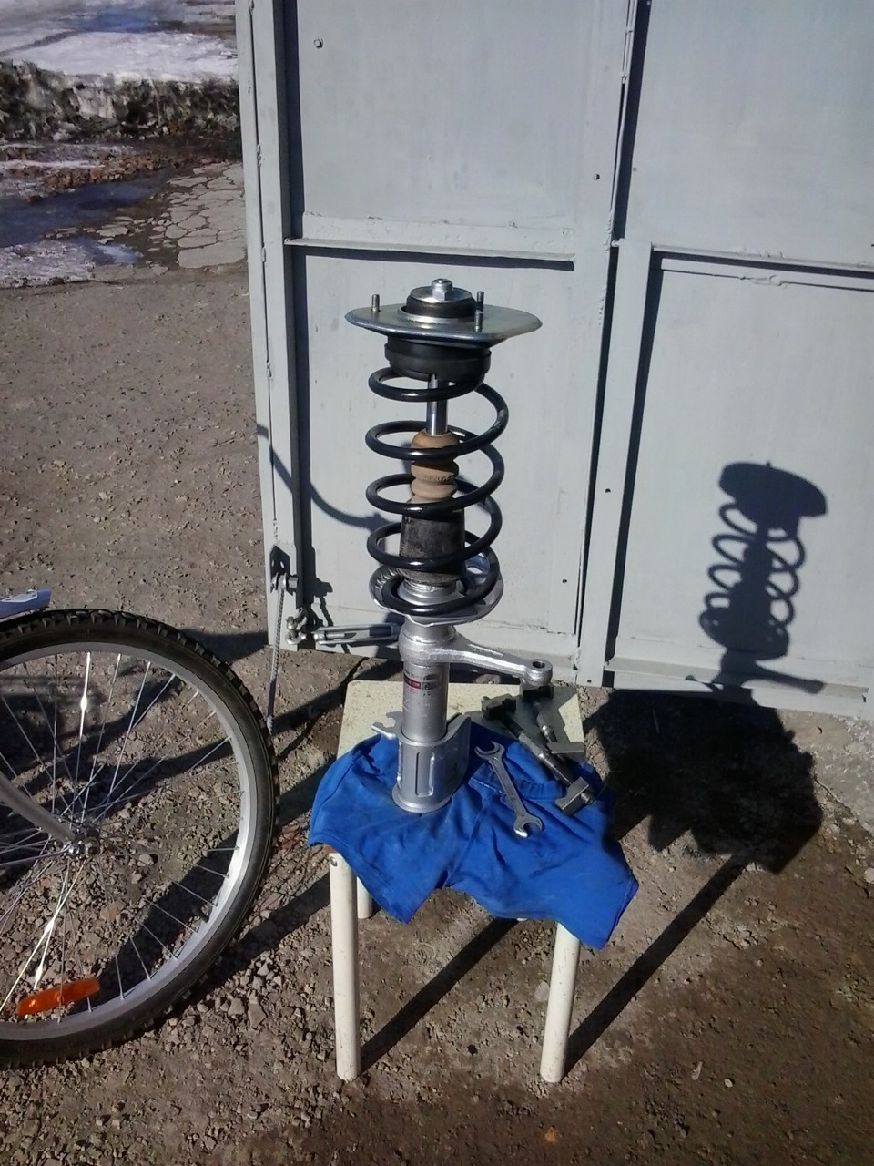

Только скажу, что нужны будут стяжки пружин, съемник рулевых наконечников, а так же универсальный ключ для откручивания гайки стоек. Опоры СЭВИ имеют смещенный центр. Стрелки должны быть направлены вперед по ходу движения авто. Усилители опор стоек тоже имеют пометки (буквы "Л и П"), так же должны быть направлены вперед. Длины шпилек опор СЭВИ не хватило, пришлось временно "датчик неровной дороги" закрепить на шпильку крепления бачка омывателя на фото видно. Теплее будет наращу провода и закреплю как положено на чашку стойки. Обратите внимание на фото длина штоков SS-20 b СААЗ, то разная. Еще хочу сказать, что за счет опор СЭВИ и усилителей опор стоек авто заметно приподнялось. Я сам не хотел, но так получилось. Ощущения после установки всего, что я описал. Авто стало намного собраний ("взбитая"). Исчезли все посторонние стуки и т.п. Калинку просто не узнать.

Усилитель нормально лег на опору ?
У меня из выступа на опорах сэви не ложится ровно усилитель на опору и все это дело криво встаёт

Как ощущение от езды? Из-за длинны штока, отбой есть или стало хватать?
Пока в сильные ямы не брал. Стойки должны около 300 км пройти без всяких ударов и ям.

Где покупал усилители стаканов? у них я так понял по фото отверстие под опорник меньше чем в стакане намного? именно такие нужны мне нигде нет

длиннее потому что расчет на калину 2, у неё с завода длиннее. цена все таки не хилая, хоть и виноваты в основном дороги.

Стойки то обе ВАЗ-2170. Родные ВАЗ-2170 СААЗ 2007 г.в на этикетке нарисовано. Калинка моя 2008 г.в. И купил я ВАЗ-2170 SS-20.
Всё правильно, но уже новая модификация, которая идет на новые авто, а она уже длиннее, больший вес на отбой. Сфоткай перед с новыми запчастями.
