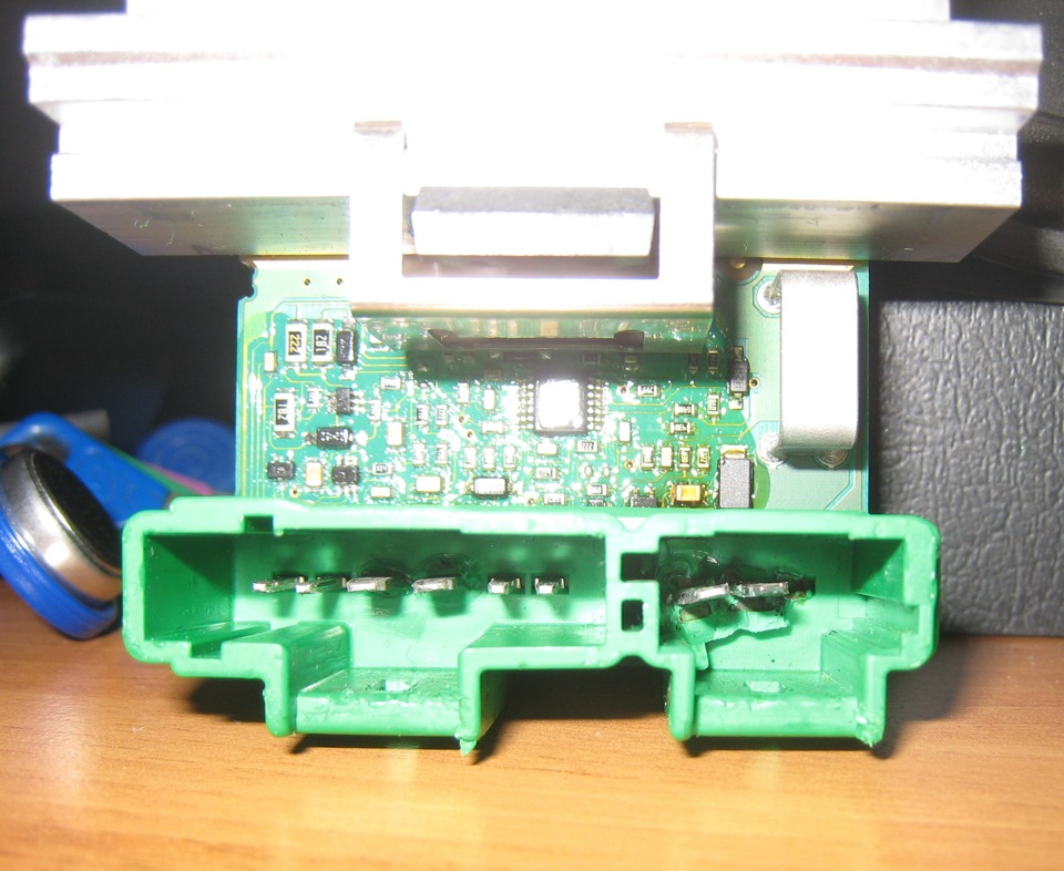

Здравствуйте, прочитал Ваш пост, у меня та же проблема и поэтому хотел спросить. Питание на блок управления приходит постоянное или только при включении климата?

Правильный подход. Я почти так же сделал, только без самозажимов. У Леши вот уже всю зиму все работает :) А обычно именно зимой эта гадость и горит, когда обдув сильный, кондиционер не охлаждает :)
Жесть. Плохой контакт был, вот и сплавилось. У меня полевик вылетал в этом блоке. Не нашёл по началу его. Пришлось заказывать блок. Всё заработало, но крепление оказалось короче, держалось на одном болте. Потом уже нашёл-таки полевик. Всё проверить никак не могу.
это современные клеммники для электропроводов. начнёшь делать своими руками, узнаешь как далеко шагнул прогресс во всех сферах)
Спасибо конечно, что ответили, но если бы хотябы чуток в мой бортовик глянули, то не писали про своими руками, потому как любые глобальные ремонты делаю сам, может и побольше вашего!

почему у остальных он работает без колхоза?)
У меня без колхоза то же не работал, гад эдакий =(.
Впервые такие клемы вижу, крпсиво! А в каком их магазине покупали по направлению? Имею в виду строительный магазини или автозапчастей?
Точно. Щас любой каприз в магазах есть. Только плати.
